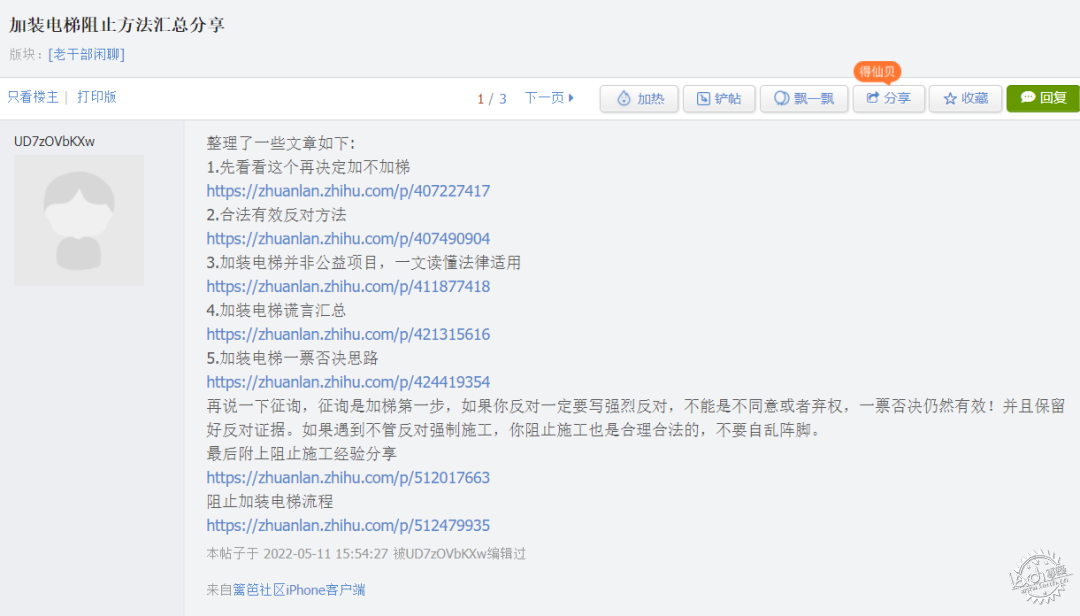

但即使有了指导性文件,对于推进老旧小区加装电梯有多少作用,还是不得而知的。因为我在很多平台上看到共同的一个话题:如何反对加装电梯!
不管是在知乎上还是在篱笆上都有帖子甚至是合集,反对加装电梯的人数和方法还真不少。(如下图)
为什么网上会有那么多反对“老旧小区加装电梯”的声音第2张图片
为什么网上会有那么多反对“老旧小区加装电梯”的声音第3张图片

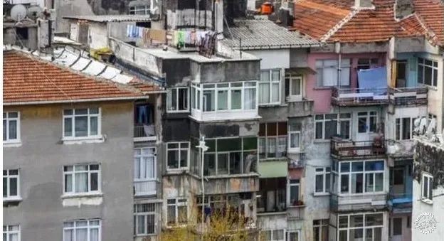

结构安全性
很多反对的居民提出最多的反对理由是“安全问题”。
房子都已经几十年了,就和老人一样了,还要给它加电梯,这能安全吗?
其实,这些朋友提出的是结构安全性问题。房子建成几十年了,确实可能存在安全隐患。但是我作为建筑师,从专业性角度出发,认为:加装电梯并不会显著破坏既有建筑的结构安全性。
