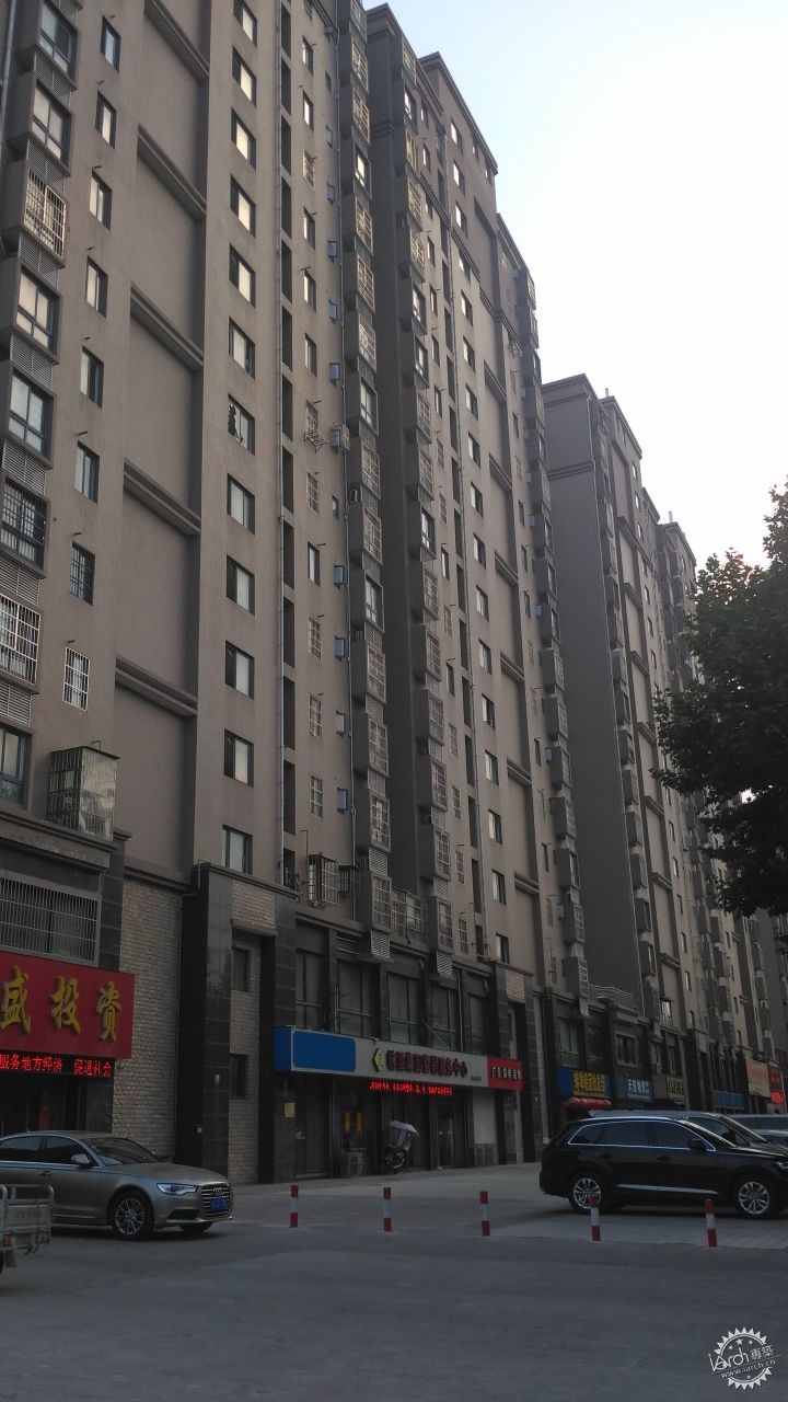

3.为什么是 18 层,也就是总高 54 米左右
中国居民楼的层数里隐藏一个小规律,你发现了吗?第1张图片
这幢大楼是 18 层以下的二类居民建筑
高于 18 层的住宅建筑定义为一类高层建筑,其耐火等级为 1 级,所有相关的建筑构件全部必须为不燃 A 级材料
根据规定,19 层及以上的住宅,每单元的安全逃生通道不得少于两个,这就意味着需要两个防烟楼梯间和相关前室,并且还需要做相应防烟设计
对于某一些地方规范,比如上海,当楼层在 18 层以下时,只要楼梯间的可开启外窗满足规范要求,前室或者合用前室可以不用做防烟
高于 54 米的建筑,公共部位需要做火报系统

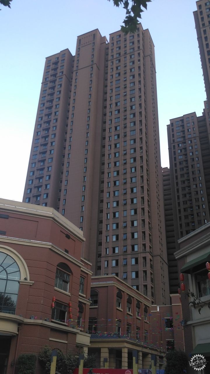

4.为什么是 33 层,也就是 100 米左右
中国居民楼的层数里隐藏一个小规律,你发现了吗?第2张图片
这幢大楼是 100 米以下居民建筑
100 米以上为超高层建筑,需要做避难层
100 米以上的建筑必须在防烟楼梯间和前室,消防前室做正压送风,不能做自然排烟
100 米以上的建筑必须做自动灭火系统
100 米以上的建筑必须做火报系统
100 米以上外墙保温必须为 A 级
