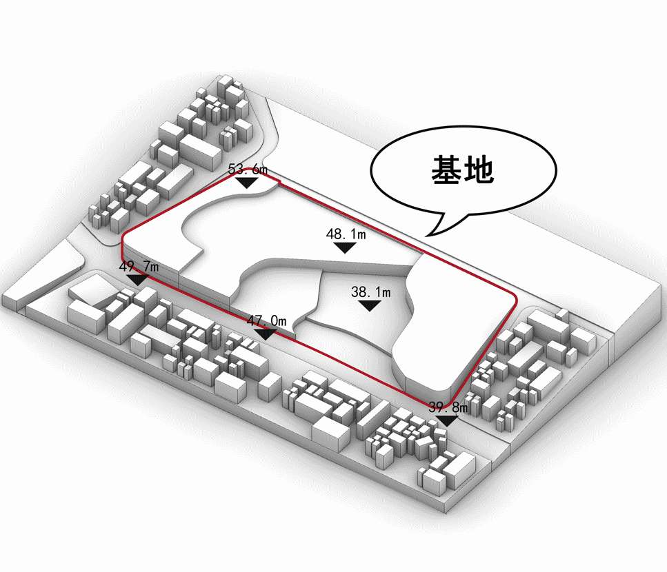

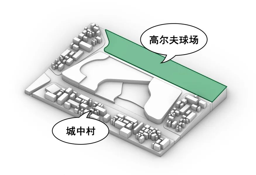

场地位于深圳市龙华区一处城中村边上。周边问题还不少。首先是内部高差极大,最大的超过10米。
最心动的眼神,莫过于来自班主任后窗的凝视...第6张图片
其次是,放眼望去,随意建设的城中村边上极度缺乏公共的社区活动空间,唯一一大块绿地......还给私人圈起来打高尔夫?!而场地正好就夹在城中村和这座高端高尔夫球场中间。
正所谓:“读书读不好,村里工作找;读书读得好,球场满地跑”。可以说是十分励志的选址了。
最心动的眼神,莫过于来自班主任后窗的凝视...第7张图片
因此总结下来,公共空间便是本次设计的主角。它一方面是为城市而设计的社区公共空间;另一方面则是为小朋友设计的校园活动空间。厘清这两点,设计便正式开始!

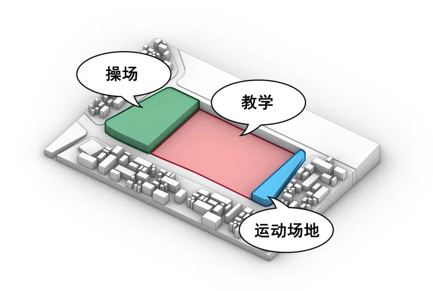

做设计第一点要关注场地布局。为了最大程度地兼顾东西方向居民的日常活动,主要的教学空间放置在场地中央偏西的位置。
它既是场地最低矮的位置,减少了土方量的开挖;同时也距离十字路口稍远,以操场隔开,减少道路环境干扰。西侧高地上则设计小型的运动场地,让另外一边的居民也有机会打球锻炼。

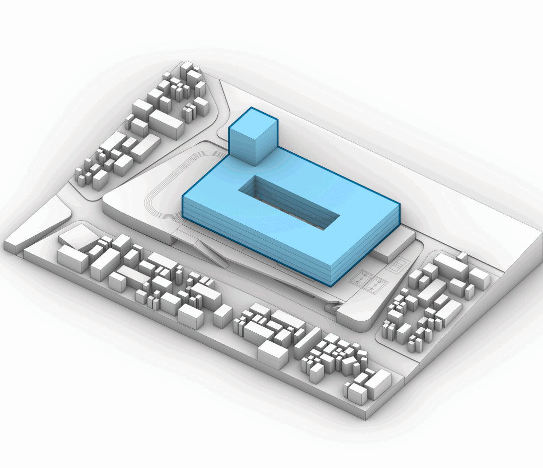

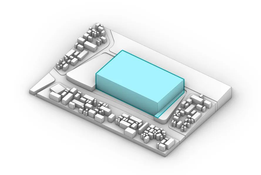

一般中学容积率的设计标准在1.5左右。但本项目在2.3万㎡的场地上却要修建接近6万方的学校,容积率超过2.5。因此拉起体块,可以看到好大一坨。
最心动的眼神,莫过于来自班主任后窗的凝视...第9张图片

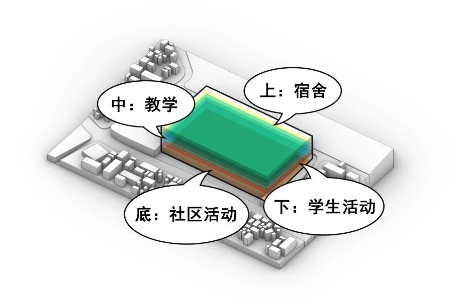

纵向功能分区上,从下往上公共性依次减弱,私密性依次增强,分别是:社区活动、学生活动、教学区和宿舍区。
最心动的眼神,莫过于来自班主任后窗的凝视...第10张图片

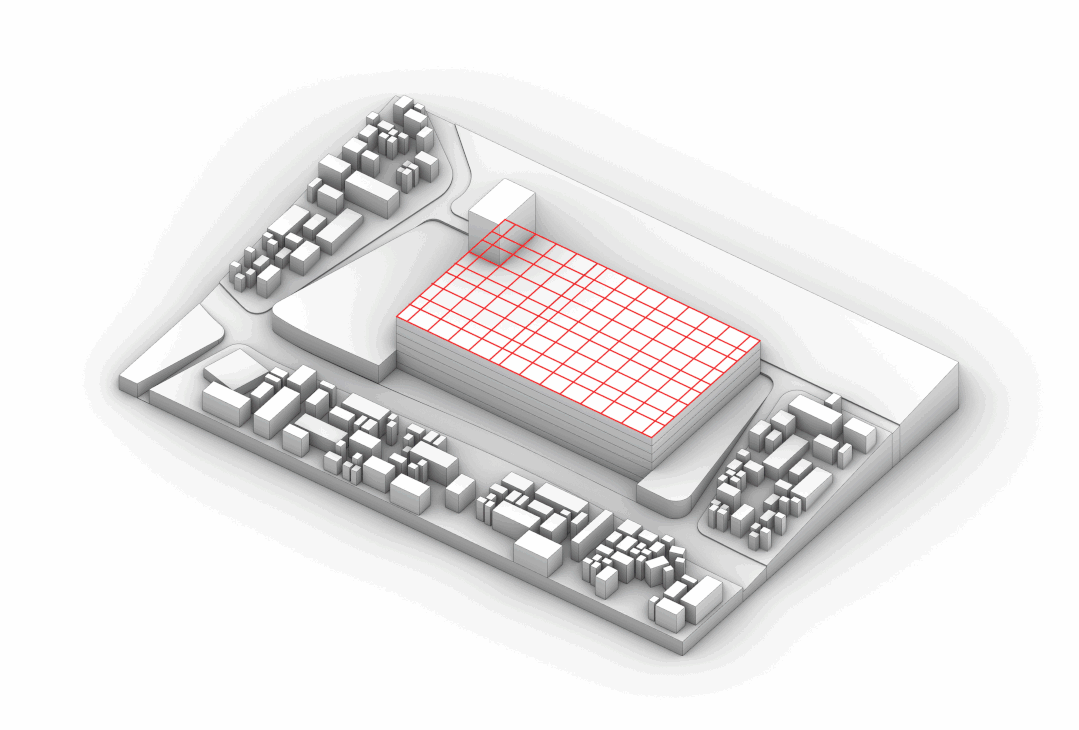

然后按照传统的设计思路,那就是咔咔咔地上柱网、点柱子、画走道、排教室。中间采光不够怎么办?挖院子呗!
最心动的眼神,莫过于来自班主任后窗的凝视...第12张图片
最后算下防火疏散,塞进去几个楼梯间,将跑道和球场扔进去,学校空间的基础型就做好了~

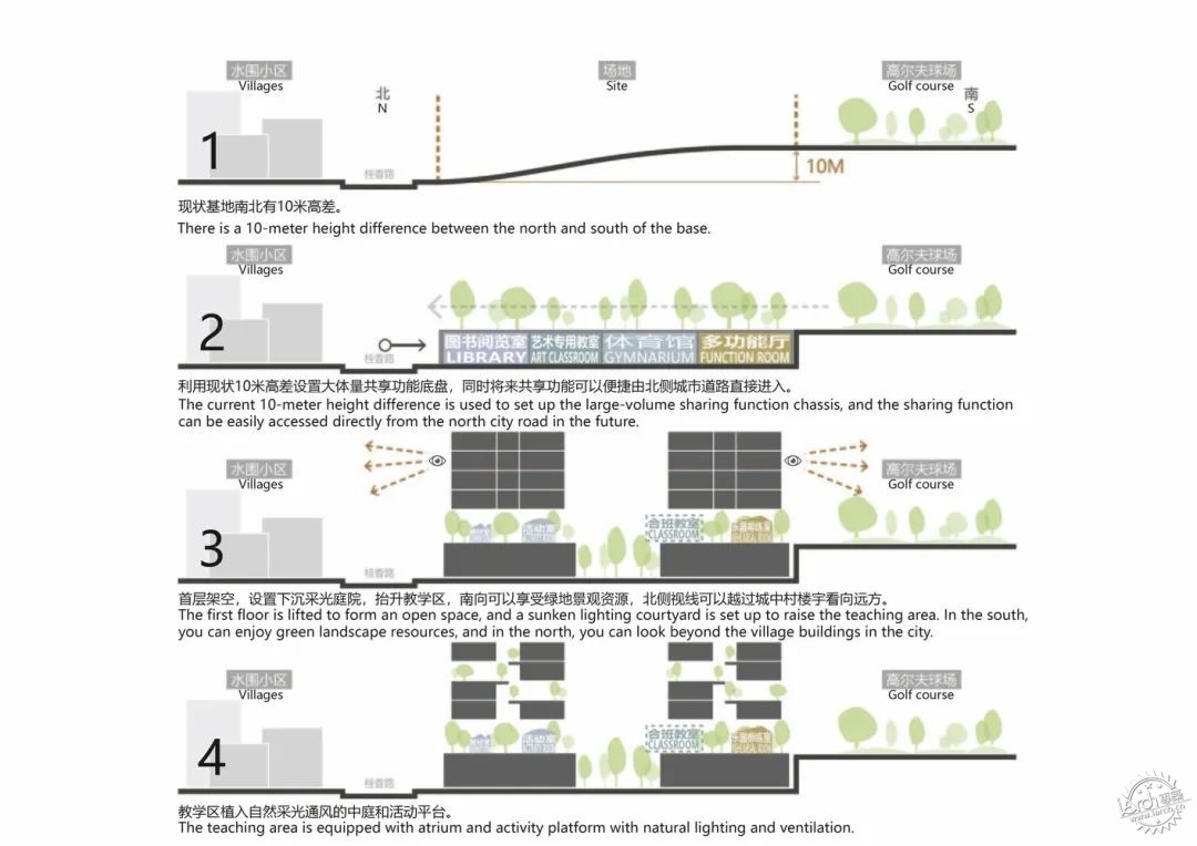

但从基础款到plus款,中间还差着亿点点骚操作。而这便也决定了该方案是否能够回应上面所说的两种公共空间的需求。

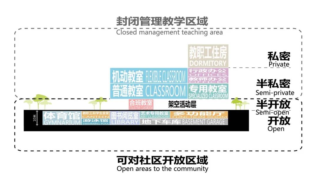

让我们首先将这个基础款掰成两部分:下部是较为灵活自由的公共区,上部则是以教学为主的非公共区。
最心动的眼神,莫过于来自班主任后窗的凝视...第14张图片
· 下部公共区
先看公共区。这里的功能主要包含体育馆、游泳馆、图书室、多功能厅、地库等教学配套设施,同时理想情况下兼做社区活动使用(maybe)。
最心动的眼神,莫过于来自班主任后窗的凝视...第15张图片

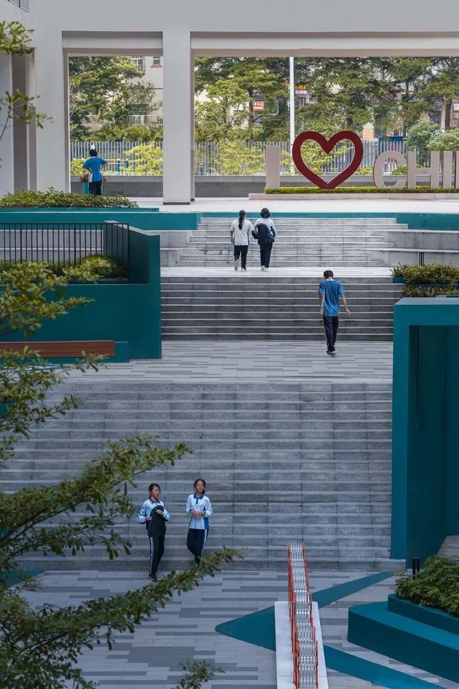

因此建筑师设计了25米宽的公共阶梯联系上下。并通过不同标高平台的错动,模糊空间的交通属性,打造集休憩、步行为一体的复合阶梯广场。
最心动的眼神,莫过于来自班主任后窗的凝视...第16张图片
最心动的眼神,莫过于来自班主任后窗的凝视...第17张图片
▲ 中轴阶梯广场3 © 山间影像
最心动的眼神,莫过于来自班主任后窗的凝视...第18张图片
▲ 中轴阶梯广场4 © 吴清山

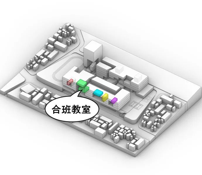

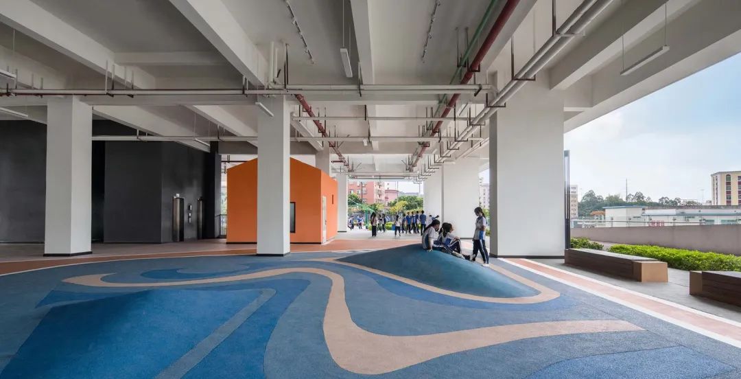

因此建筑师在这里反转思路,将一整层的空间一巴掌拍散成多个小房子,作为各种社团活动、实验性课程的教室。而聚落周围,则全部是架空的活动平台,配合上蜿蜒曲折,忽大忽小的路径,使得建筑所占据的场地面积,又在这一层全部释放出来(但还是要算建筑面积噢)。

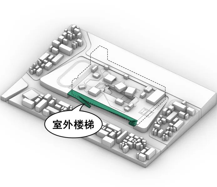

为了强化架空层与底部两层的交通联系,北侧设计了两个室外楼梯,一个直通二层,一个直通一层。并以悬挑楼板联系在一起。

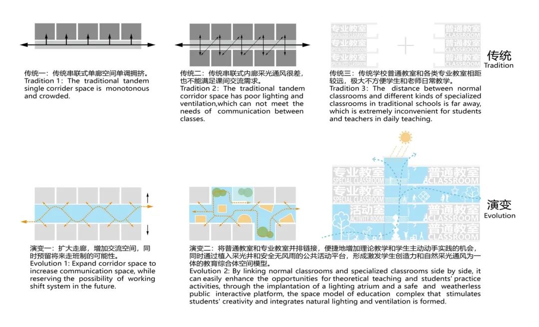

但看起来这位建筑师并不认为教学楼除了教室就是走廊。他认为,传统的串连式空间十分无聊而且拥挤、采光通风一般、不能满足课间交流需求——仅仅十分钟的休息时间,几乎没人会愿意吭哧吭哧跑到楼下玩耍。
最心动的眼神,莫过于来自班主任后窗的凝视...第28张图片
▲ 新型教育空间模型 © 筑博设计-联合公设
因此,最好的方式是在教学楼内部就分别置入不同的活动交流空间,直接提供短程的休闲场所。

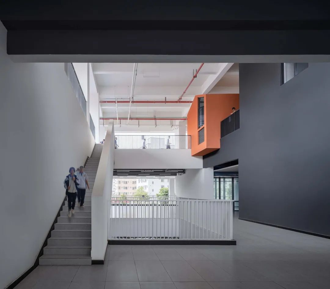

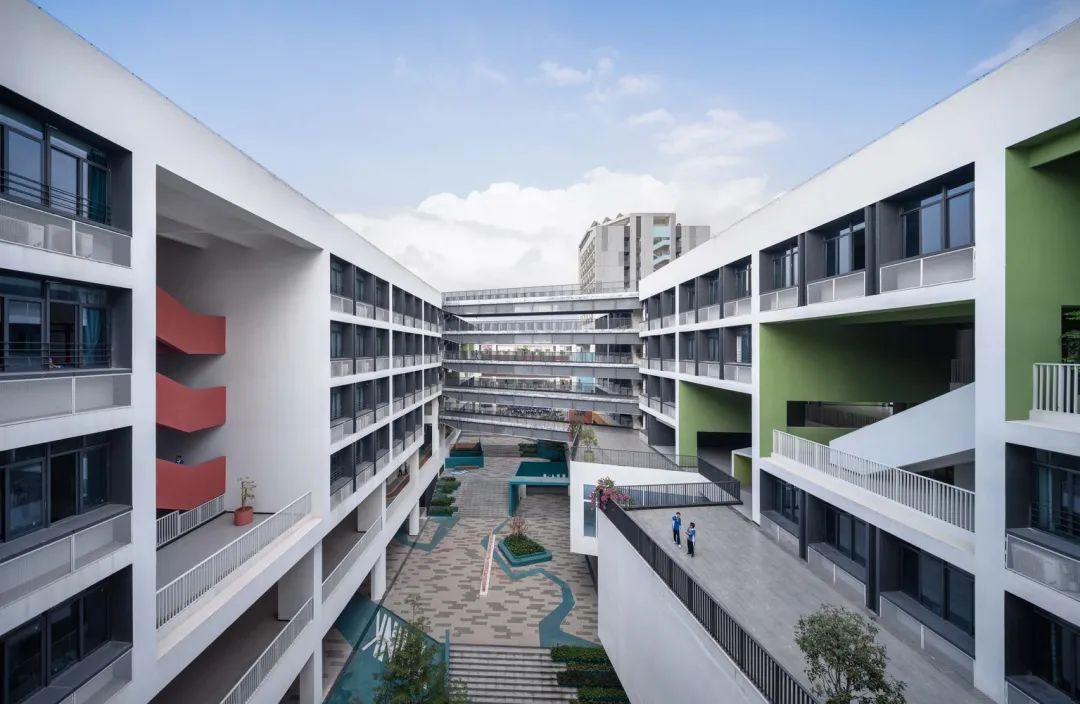

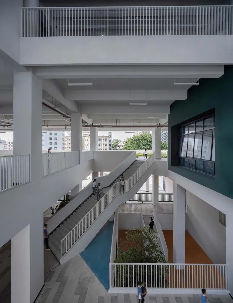

然后,咔!布尔运算一切,楼中的阶梯状的公共空间便被切了出来。这样一来,每处小型公共平台彼此独立,但又联通走道,实现整体的循环串联,具有良好的通达性。
最心动的眼神,莫过于来自班主任后窗的凝视...第32张图片
最心动的眼神,莫过于来自班主任后窗的凝视...第33张图片
最心动的眼神,莫过于来自班主任后窗的凝视...第34张图片
▲ 教学区公共空间 © 吴清山

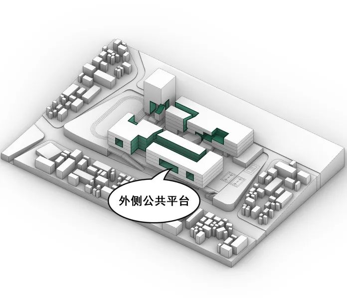

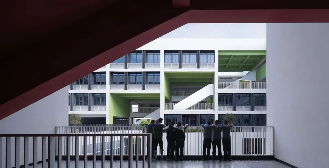

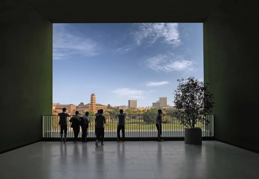

靠院子内部的活动空间做完,建筑师还在两边外侧各挖了几个大洞,作为看向外部的城市平台。一边看的是城中村,一边看的是高尔夫球场——大概是为了激励小朋友发奋图强,认真学习吧。
最心动的眼神,莫过于来自班主任后窗的凝视...第36张图片
最心动的眼神,莫过于来自班主任后窗的凝视...第37张图片
最心动的眼神,莫过于来自班主任后窗的凝视...第38张图片
▲ 北侧、南侧景观活动平台 © 吴玉华

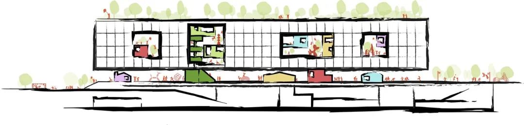

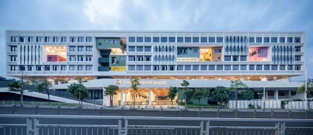

为了进一步拉近普通教室和各类专业教室之间的距离,给死气沉沉的教学楼置入一些活力,每个室外的大洞中都塞进去了一栋小房子。也许是刚刚三层摆剩下的。每栋小房子都有不同的色彩,也给总体单调的立面添上青春的气息。
最心动的眼神,莫过于来自班主任后窗的凝视...第39张图片
最心动的眼神,莫过于来自班主任后窗的凝视...第40张图片
▲ 北侧城市界面 © 吴清山

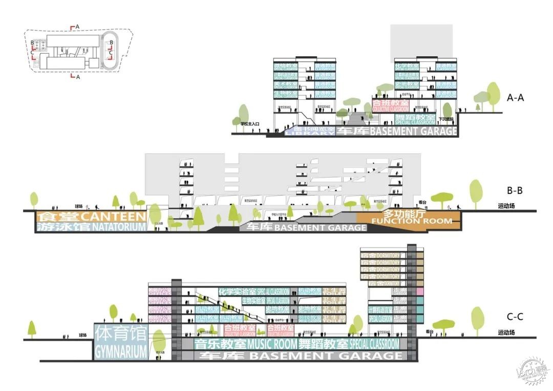

▲ 剖面设计逻辑 © 筑博设计-联合公设
最心动的眼神,莫过于来自班主任后窗的凝视...第50张图片
▲ 剖面示意图 © 筑博设计-联合公设
