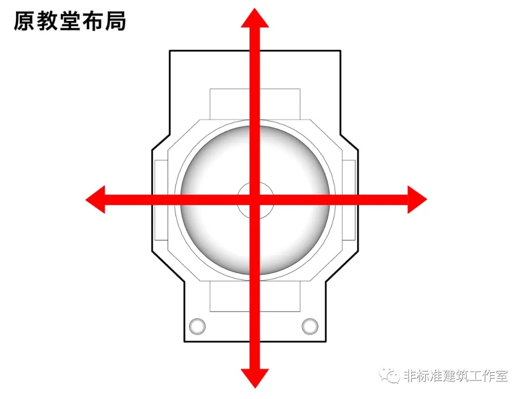

首先我们来瞅瞅教堂的空间布局,其祈祷空间位于建筑核心,除去前厅外,教堂东西两侧也分别设置了入口,尽管教堂进行了抹角处理,但我们还是能感受到十字形空间布局的存在。
方案借鉴行为大赏:照做可以,照抄不行第10张图片
OK,空间布局与原教堂对应,我们也得在自己的建筑中整个十字布局出来。对标新馆任务书要求,这里将设置一大一小两个祈祷空间,我们依据功能的私密程度及面积将其分置在一二层。

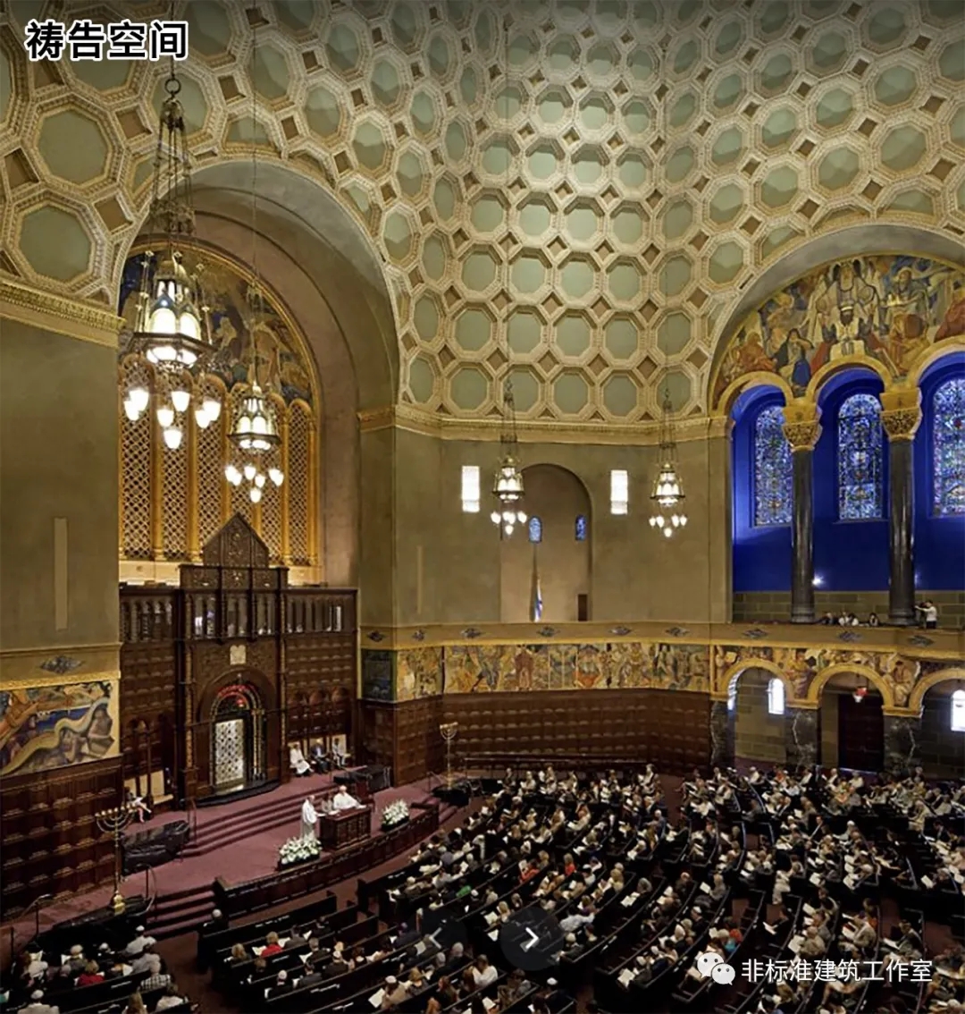

大教堂内部装饰繁,而摩尔式教堂常用阿拉伯文或者几何图形的装饰,同时彩色玻璃和天窗的运用也是氛围组的一把好手。
方案借鉴行为大赏:照做可以,照抄不行第15张图片
开天窗的手法我们可以直接拿来,至于营造氛围的室内装饰我们还得简化一下。

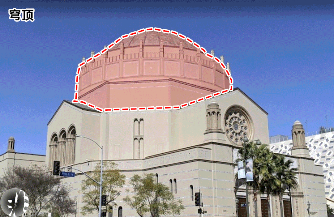

原教堂的拱顶及扇形祷告空间可以拿来用一用。
方案借鉴行为大赏:照做可以,照抄不行第18张图片

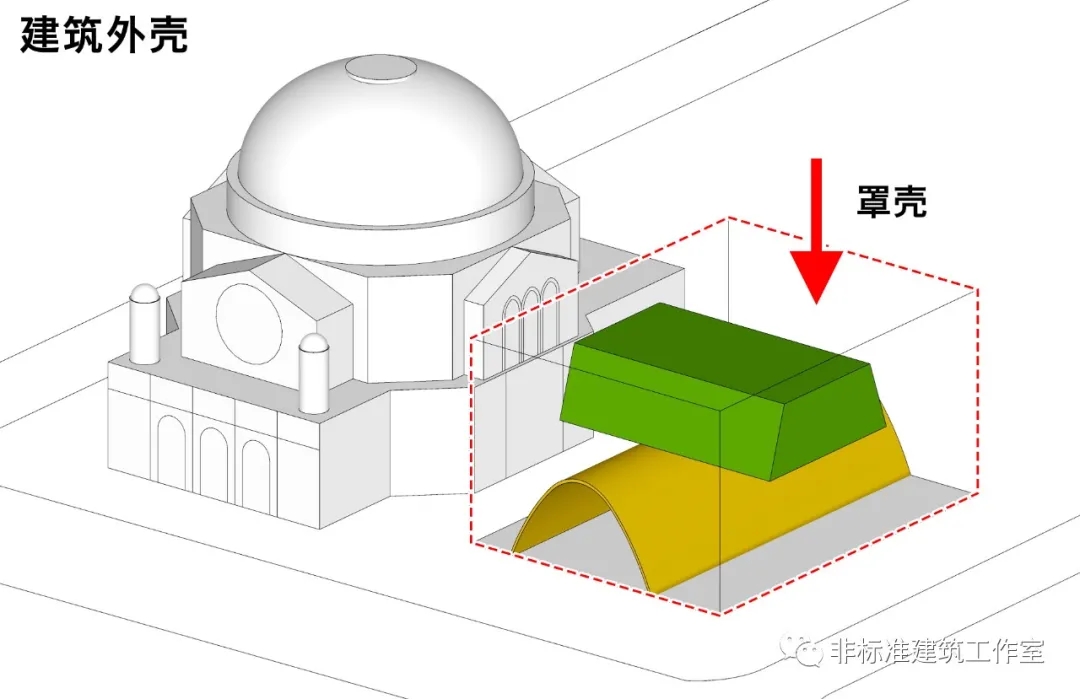

同样是要先简化宗教元素,我们提取到拱顶和梯形两个基本形式,将其分别对标到一、二层空间上,象征元素不就有了。
方案借鉴行为大赏:照做可以,照抄不行第19张图片
至此,照猫画虎的借鉴操作算差不多了。
罩个壳完一下形,就可以开始愉快的排布常规功能了。

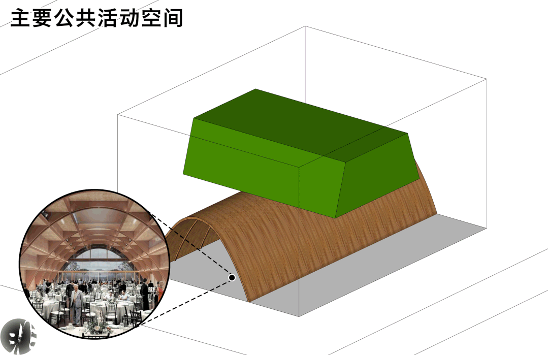

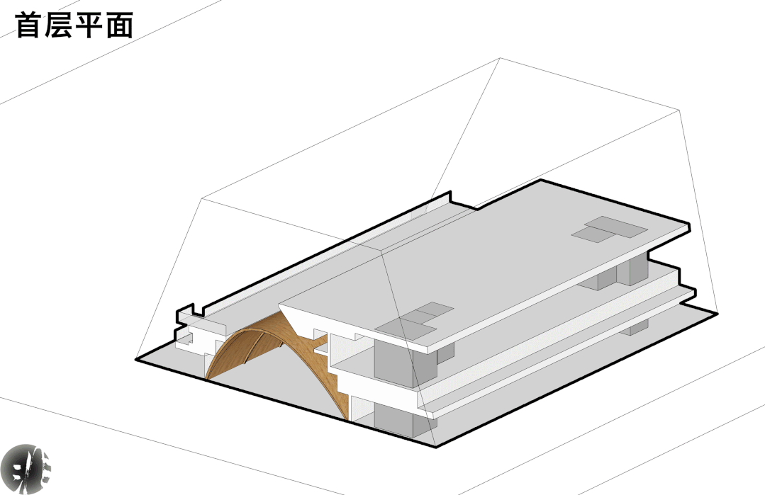

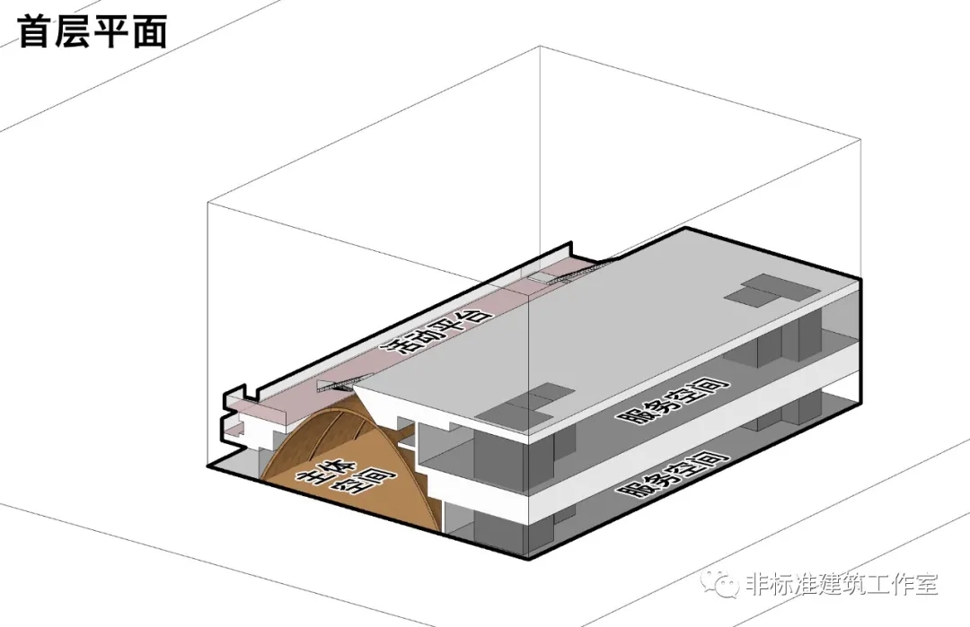

先聚焦首层的主要活动空间,赋上木材质,用木头包裹的挤压拱顶建立起多功能的中央聚集空间,用于大型祷告、宴会、集市、会议、表演和艺术活动、婚礼等公共活动。
方案借鉴行为大赏:照做可以,照抄不行第21张图片
拱形空间与外壳之间的空余部分设置服务空间,用于照明、机械等设施。同时朝向原教堂的一侧开入口,设置走廊、楼梯可直接连通二层。此外,加楼电梯交通核满足建筑内部疏散需求。

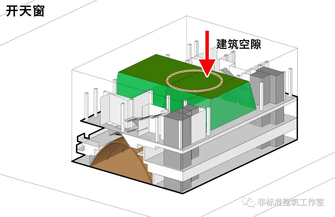

继续向上来到三层,该层已没有什么任务书要求的功能,直接开天窗整绿化和informal空间就好。
方案借鉴行为大赏:照做可以,照抄不行第24张图片

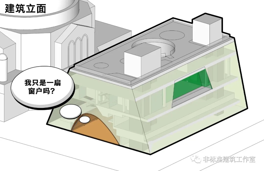

首先是体块上的大动作,将建筑体块向远离原教堂、倾向威尔希尔大道方向整体倾斜,向圣殿瑞思拜的同时向城市开放,邀请游客进入。
方案借鉴行为大赏:照做可以,照抄不行第27张图片
建筑倾斜后,内部空间顺势调整。
方案借鉴行为大赏:照做可以,照抄不行第28张图片

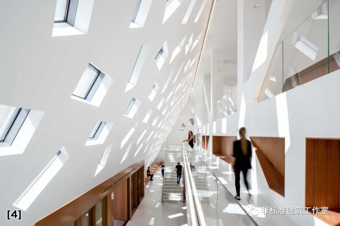

建筑内部三个相互连接的空隙一起建立了多样化的空间集合——从公共活动到祷告礼拜,再到放松休闲。每个空间内都有一系列开口,过滤光线并框定景观。
方案借鉴行为大赏:照做可以,照抄不行第29张图片

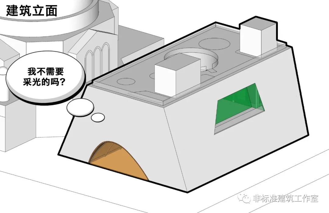

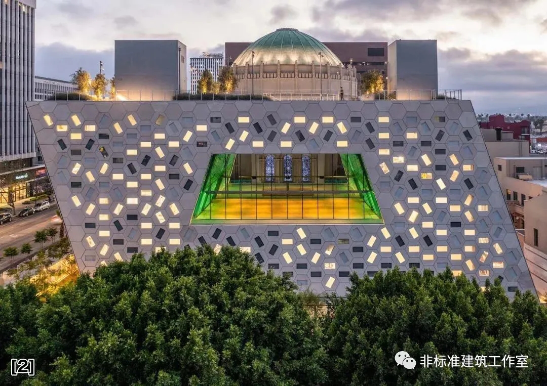

然后正式开始设计立面。
很久没碰到好好做立面的建筑了,是不是还有点小激动?
完善立面的时候,首要考虑的是保证拱形和梯形绝对突出的地位,以此暗示其宗教背景。那剩余的立面就不能抢了这两个基本图形的风头。
换句话说,咱们做顺了手的糊满墙立面可能不顶用了。
你要全部实墙处理,采光不行;全糊玻璃幕,那这两个图形又变成了两个大窗户不突出。
所以,得好好开窗做个正经立面了。

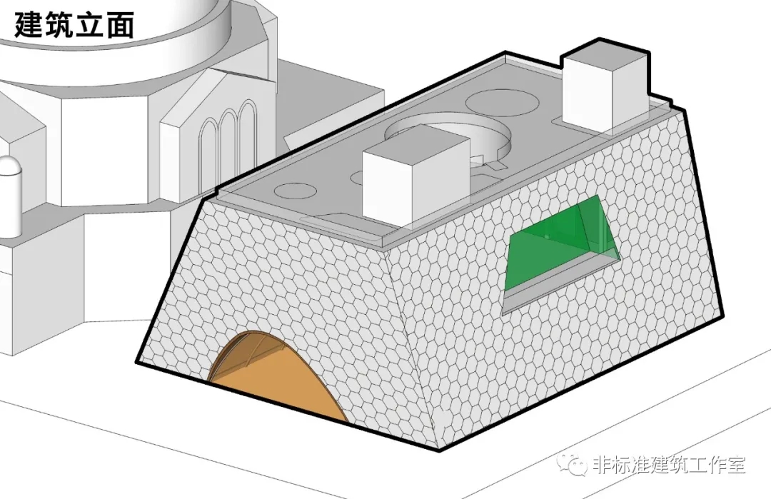

方案借鉴行为大赏:照做可以,照抄不行第32张图片
方案借鉴行为大赏:照做可以,照抄不行第33张图片

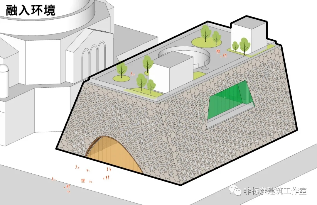

此处建筑师借鉴了寺庙内部墙壁装饰的六边形,碎化处理后开矩形窗以满足内部采光。此外,为了不使矩形元素形成阵列规模占据主导,将带有矩形窗口的单个六边形单元随机旋转,打乱秩序。
方案借鉴行为大赏:照做可以,照抄不行第34张图片
方案借鉴行为大赏:照做可以,照抄不行第35张图片
打完收工。

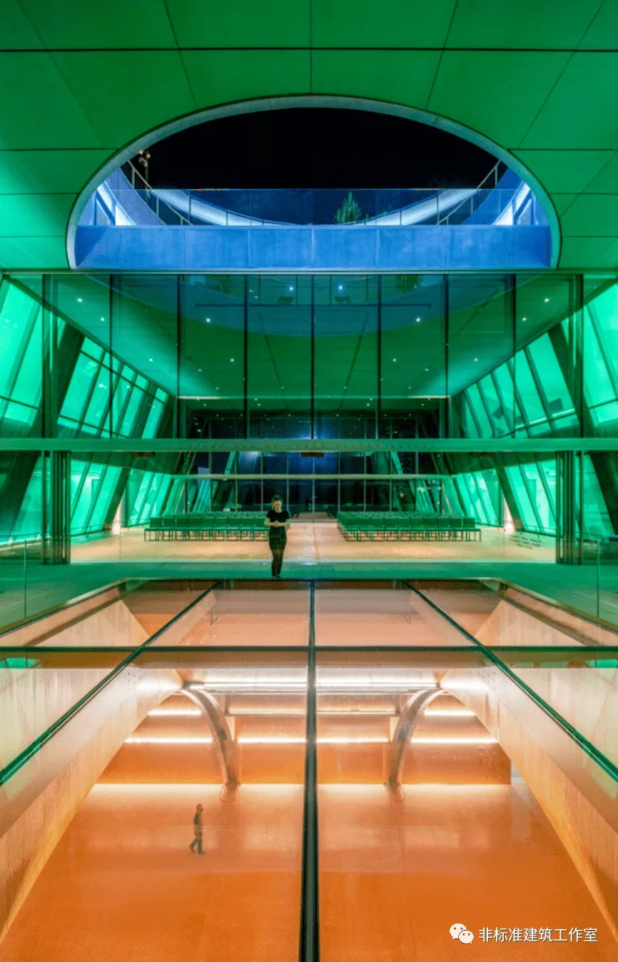

这就是
OMA设计的
奥黛丽·艾玛斯馆。
一个照虎画猫的虔诚小弟。
