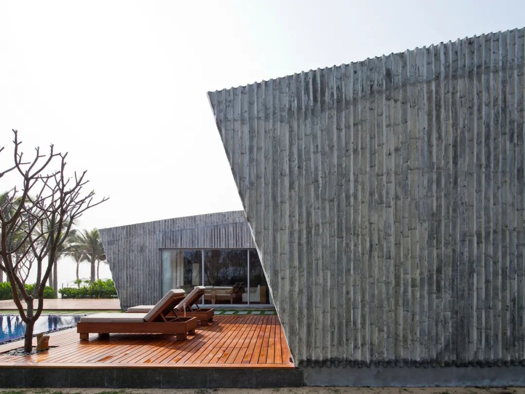

南安疗养院
武重义建筑事务所
越南
什么是竹模清水混凝土?第16张图片
南安疗养院度假村每一栋沙滩别墅都覆盖着不断起伏的绿色屋顶和竹子纹理的墙面,并拥有一望无际的海景视野。

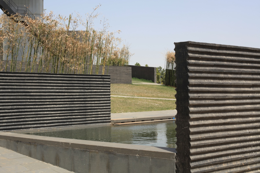

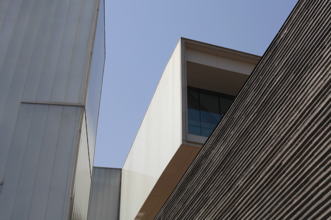

四方美术馆
Steven Holl Architects
南京
什么是竹模清水混凝土?第46张图片
博物馆由平行的透视空间的“块”与黑色的竹纹灌浇混凝土的花园围墙组成,建筑整体轻盈地悬浮在空中。
