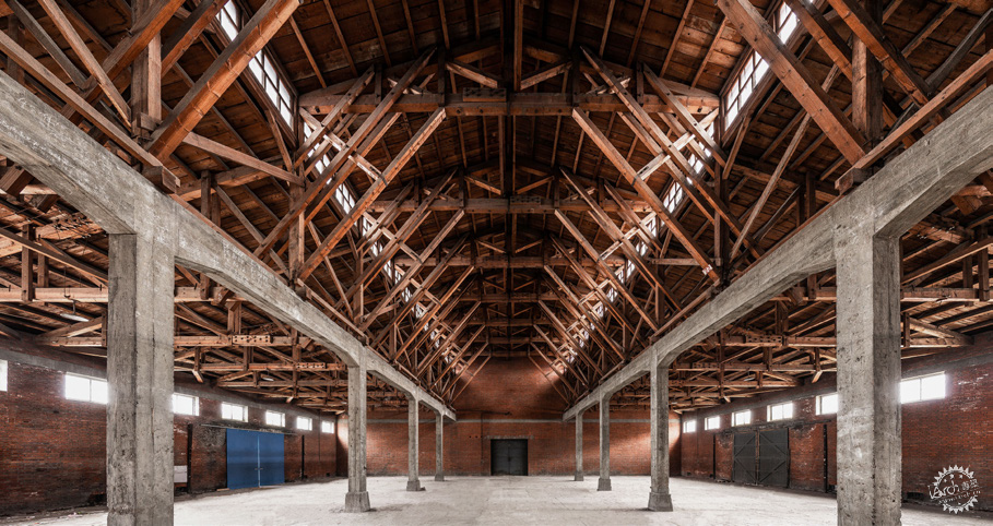

这种警示是清醒的,原因除了有区域经济发展的滞后使文化升级并不是主要矛盾外,还有承接在手的建筑遗产并不必然能带来文化再生的基因,甚至变成一种发展的包袱:一、作为封闭的物流区域,“东贸库”并不介入城市日常生活,不存在想当然的“城市记忆”;二、作为只允许有微量改造的历史保护建筑,其外墙封闭且进深大的空间很难找到合宜的使用功能;三、仓库大空间并不是无柱的,结构又是当前规范中最忌讳的木结构(图3、图4);四、保留下来的7栋建筑布局虽有建筑群的气势,但彼此并没有生动的空间关系,很容易被新的住区规划肢解;五、保留建筑体量过大,如果不能有机地融入新社区的空间,则会成为整体空间中的“异物”,乃至“肿瘤”(图5)。
王辉 | “空间正义”视角下的城市文化景观再生——以沈阳东贸库城市更新设计为例第4张图片
3 仓库内部木构屋架空间

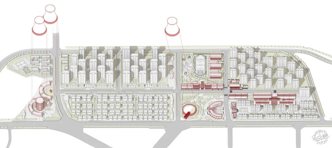

8 总体规划方案
对于整体规划而言,“空间正义”体现在以保护建筑为空间的主体上,并从中抽取视觉的母题,应用在其余的新建公共建筑中,从而形成一个有主调性的交响曲。东贸库的库房大小约为30 m×90 m,带侧高窗的山墙是其主要视觉特征。我们抽取山墙这个母题,将其应用到其他形态的建筑体量中,从而形成了幼儿园、小学、集中商业、社区商业的建筑形态,使建筑之间有形式上的同构性,并且这种和谐的体形环境(physical environment)有利于烘托老仓库(图9~图12)。

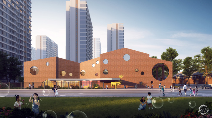

11 以仓库山墙为母题变异形成的幼儿园建筑轮廓

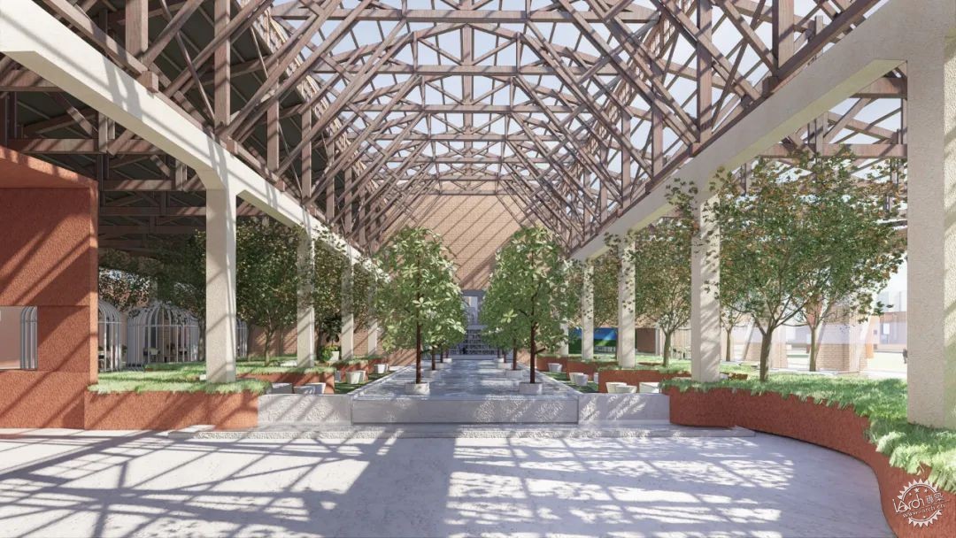

对于社区空间而言,“空间正义”体现在如何把公共开放空间变成社区建设的抓手。四个仓库的连结点也正好是小区的出入口,我们将之设计成一个小型温室。这对于有漫长冬季的东北地区而言,四季常绿的空间可以促成熟人社区的形成。此外,这个片区的核心是规划中的公园绿地。在我们的规划概念基础上,沈阳建筑大学朱玲教授将公园绿地进一步定位为疗愈花园,使之更根植于诗意化的日常生活。

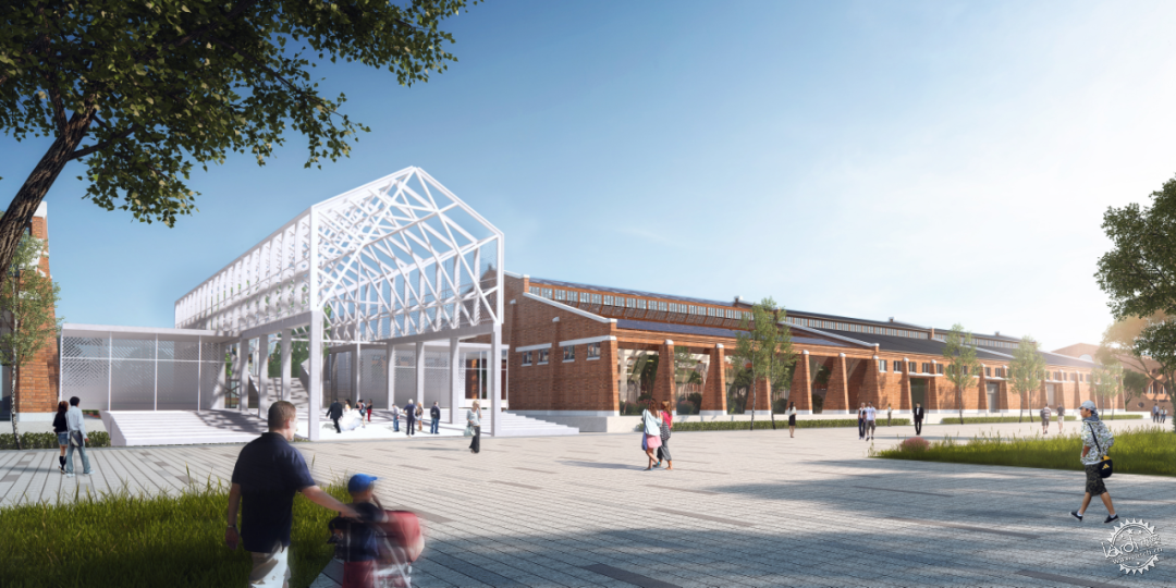

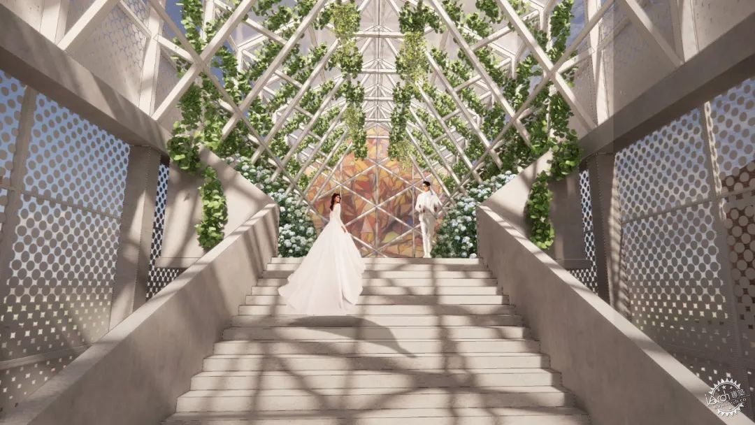

对于内容策划而言,“空间正义”体现在能够使公共资源真正地实现公共性。2号与4号仓库的连接体是一个用钢结构模仿老仓库屋架的玻璃体。其圣洁的白色和浪漫的光影有必要发挥更大的“网红”作用,于是我们说服政府把民政部门的婚姻登记处搬到这里,使之成为一个让新人能够铭记一生的婚礼堂。同样,经过甲方的努力,2号仓库现已成为区图书馆,它的功能有了更大的城市辐射力(图13、图14)。
王辉 | “空间正义”视角下的城市文化景观再生——以沈阳东贸库城市更新设计为例第14张图片

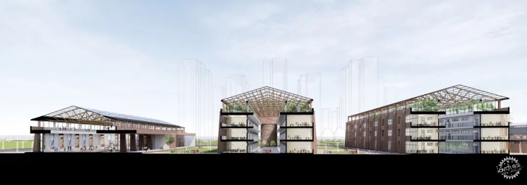

13 2号、4号仓库改造方案
王辉 | “空间正义”视角下的城市文化景观再生——以沈阳东贸库城市更新设计为例第15张图片
14 婚礼堂效果图

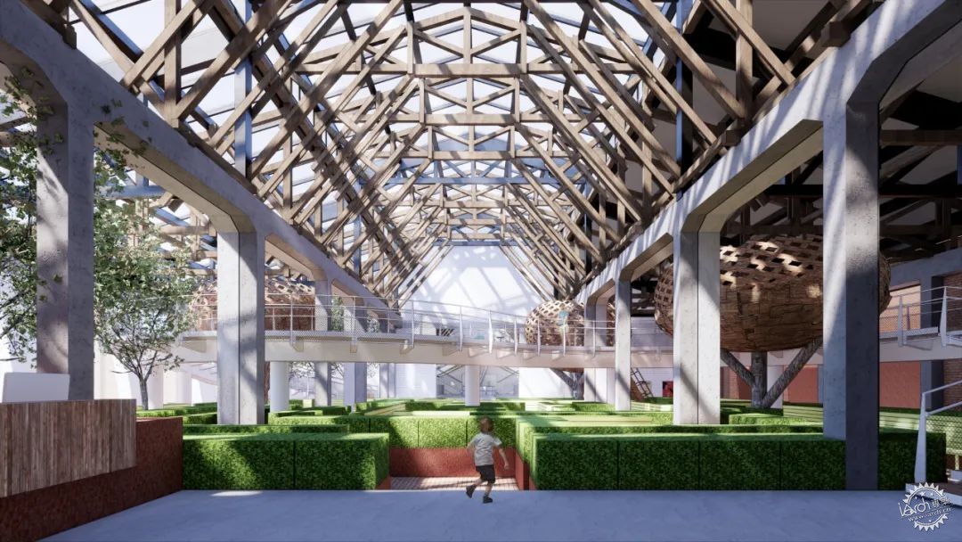

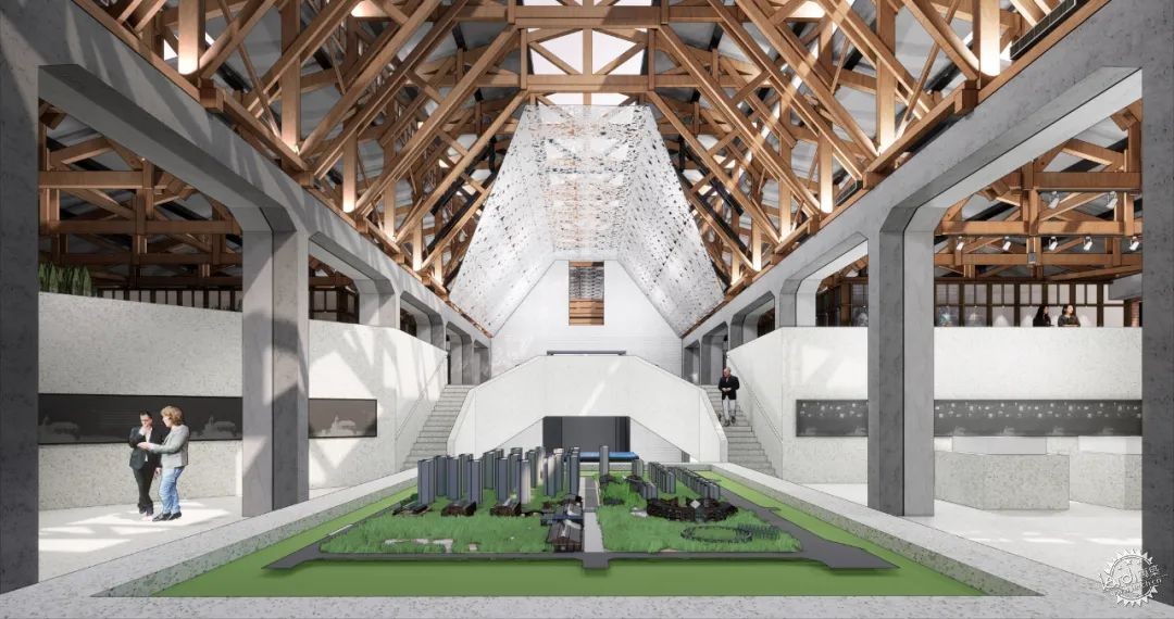

对于单体改造而言,“空间正义”体现在能够显影老建筑的最大亮色。当进入日常封闭的老建筑的一刹那,所有人都会震惊于自然光透过高侧窗后对木结构空间的渲染。然而,结构规范和防火规范都否定了木屋架的再利用,而这又与保护规划要求展示原真结构的要求相矛盾。面对这种两难,我们与结构工程师共同努力,成功地将几品木桁架转换为钢桁架,并在不改变原视觉感受的前提下,卸掉木结构荷载,使木构架的暴露不违反现行的规范。当然,这只是所有改造设计中最基础的一步,其他的每一个改造设计环节,如如何让加高的屋面不与既有的外墙轮廓相冲突,如何让结构加固不破坏原结构的视觉感,等等,都面临这无解的窘境。但这些矛盾,也都在坚持对原建筑保持最大的空间正义性的前提下一一得到了解决(图15~图19)。

15 钢结构连接体

16 温室效果图

17 城市更新展厅效果图
