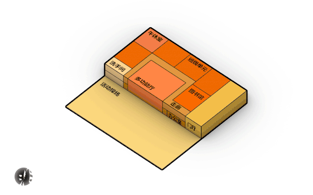

幼儿园部分包括8个120平米的班级单元;3个100平米的午休室;一个280平米的多功能厅,一个120平米的图书室以及150平米的办公室和独立的活动场地。
请不要为了设计而毁了设计的目的第7张图片

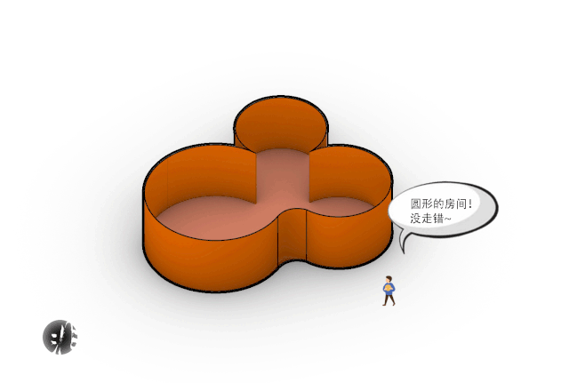

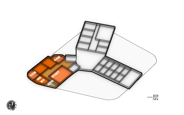

午休室、多功能厅可以直接消化为一个完整圆形,但是班级单元内部有更详细的空间划分,需要用几个圆形共同组合来诠释。
请不要为了设计而毁了设计的目的第25张图片
组合圆形空间会生成很多边缘的轮廓空间,这种轮廓正是孩子们识别图形的关键。但不在儿童视野内的轮廓缝隙空间就可以继续加以利用了。

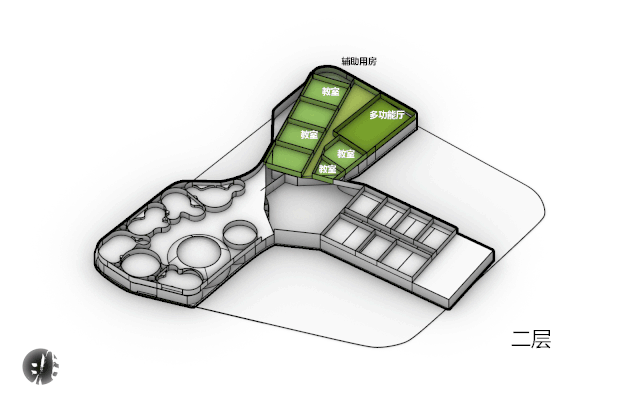

然后是小学部分。
首先根据场地边界调整建筑轮廓与内部空间布局。
请不要为了设计而毁了设计的目的第33张图片
请不要为了设计而毁了设计的目的第34张图片

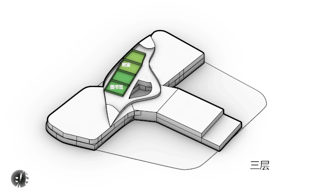

局部三层的体量调整到建筑中间位置,使整体形态更加平衡。
请不要为了设计而毁了设计的目的第35张图片
将各个房间调整为正方形,并增设辅助用房。
请不要为了设计而毁了设计的目的第36张图片
请不要为了设计而毁了设计的目的第37张图片

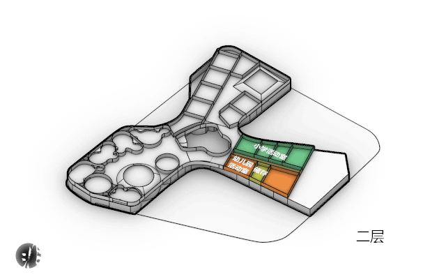

二层的活动室采用和教学区相似的方式,分别用圆形和方形的房间布置。
请不要为了设计而毁了设计的目的第44张图片
设置坡道,使孩子们可以从二层活动室直达操场。

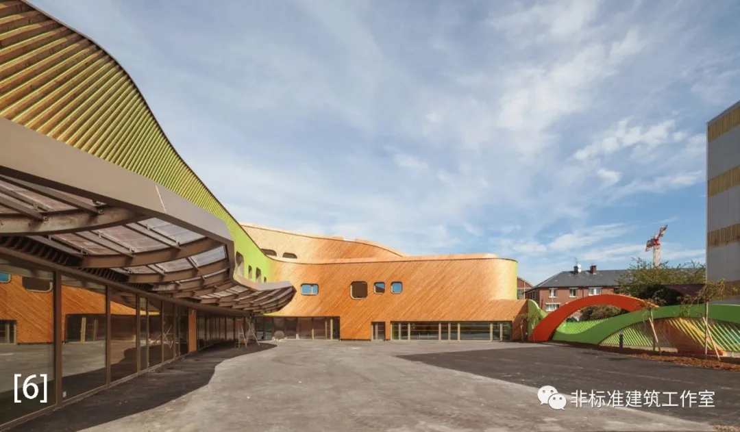

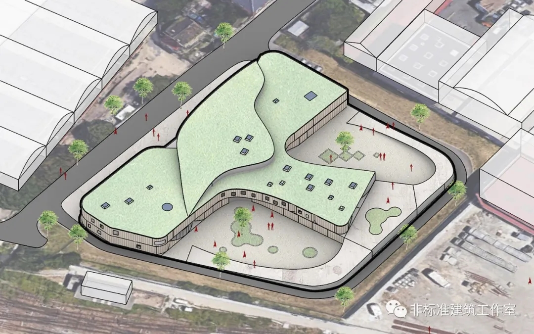

这就是
Paul Le Quernec
设计的
圣丹尼斯幼儿园及小学综合体
请不要为了设计而毁了设计的目的第51张图片
请不要为了设计而毁了设计的目的第52张图片
请不要为了设计而毁了设计的目的第53张图片
请不要为了设计而毁了设计的目的第54张图片
请不要为了设计而毁了设计的目的第55张图片
请不要为了设计而毁了设计的目的第56张图片
请不要为了设计而毁了设计的目的第57张图片
