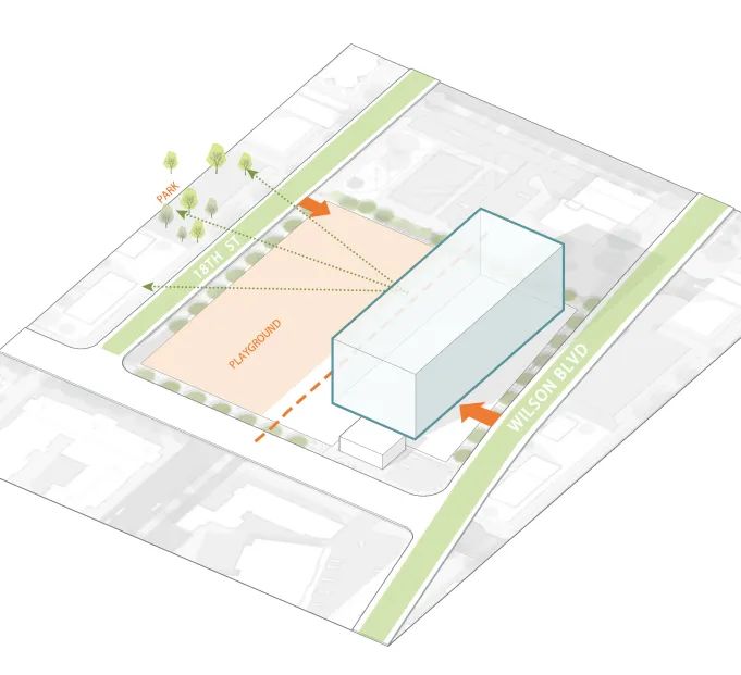

因此,根本不是我不会曲面建模,而是在这种场地里面做个曲面建筑就稍显做作。那么常规操作,方盒子走起~
直男会跳舞,谁都挡不住!第8张图片
毫无疑问,主入口放在最宽的主干道上,如果进来是操场,能有效避免主干道噪音给教学楼带来的影响。
但是!北侧有一个公园,熊孩子们可不想在操场上奔跑时看到的是汽车。虽然出不了学校,看一看公园也是开心的~因此还是把操场放在次干道一侧。
直男会跳舞,谁都挡不住!第9张图片
