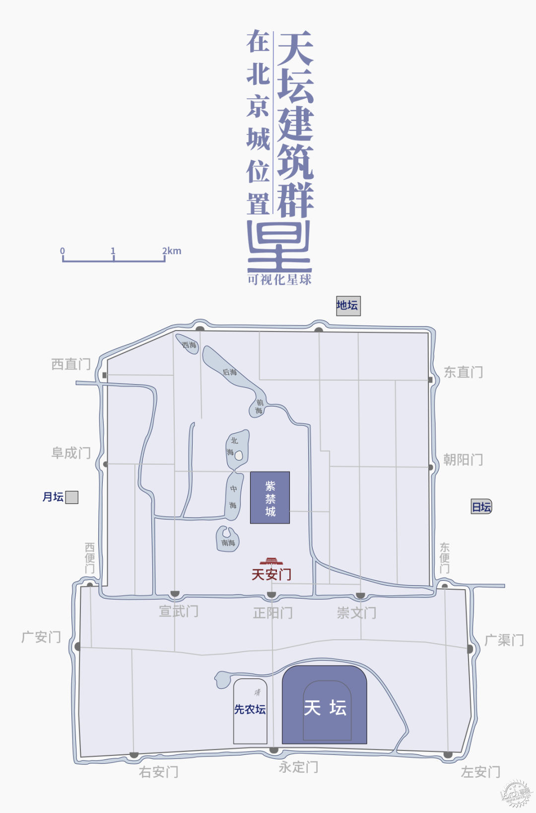

❶ 天国神殿
天坛位于北京城南的中轴线东侧
占地面积达273万平方米
接近紫禁城的四倍大
▽天坛建筑群位置| 制图@张靖/可视化星球
天坛是如何建成的?第4张图片

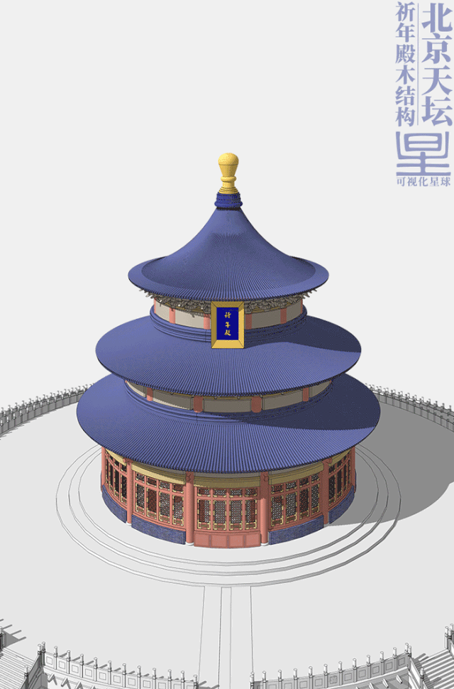

天坛是如何建成的?第6张图片
三层蓝色琉璃瓦顶作为建筑屋顶
象征至高无上的“天”
在中国传统文化里
天是自然之本、万物之祖
▽祈年殿解剖示意注:1420年初建的大殿为方形的“大祀殿”,明嘉靖年间改建为圆形“大享殿”,大享殿的三层屋檐从上至下为蓝、黄、绿三色,清乾隆十六年修缮时将三层屋顶全部改为蓝色,这就是我们今天看到的样子| 制图@张靖/可视化星球

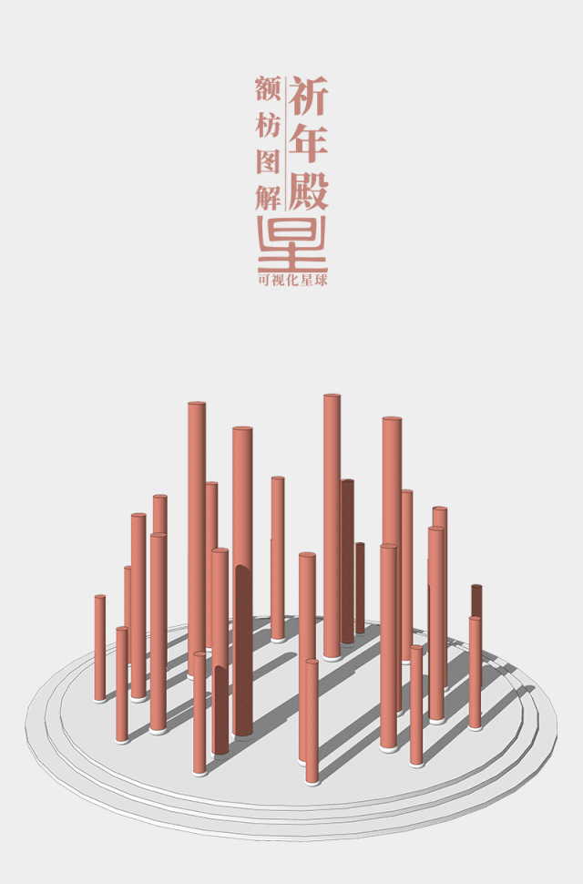

天坛是如何建成的?第10张图片
为了防止木柱东倒西歪
木柱与木柱之间有额枋相连接
不同于普通木结构建筑
祈年殿的额枋需要人为进行弯曲处理
处于最上层的额枋弯曲度最大
这需要高超的技术才可以实现
▽祈年殿额枋图解 额枋包括:大额枋、承椽枋、博脊枋、平板枋等| 制图@张靖/可视化星球

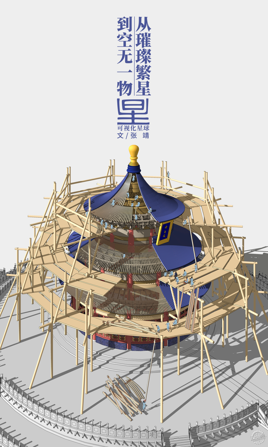

天坛是如何建成的?第15张图片
最后将琉璃瓦覆盖在望板之上
整座大殿建造完成
▽祈年殿屋面图解| 制图@张靖/可视化星球

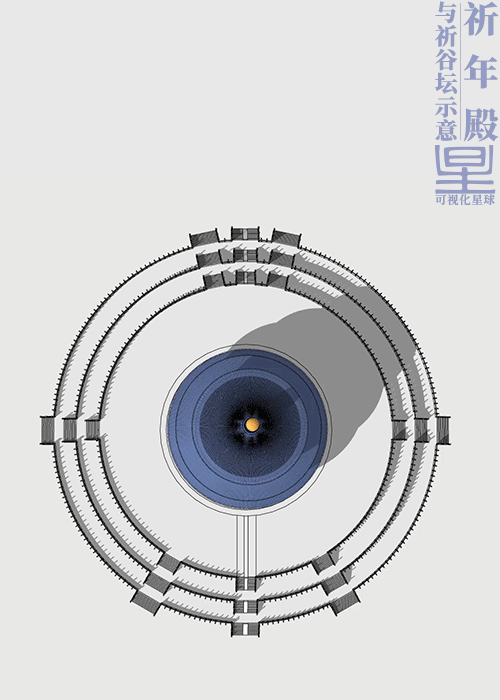

天坛是如何建成的?第19张图片
这一切的精巧
都坐落在石制的祈谷坛之上
寓意天地相交而生万物
体现了农耕时代人们对自然的依赖
而产生对天地的原始崇拜
▽祈年殿与祈谷坛| 制图@张靖/可视化星球

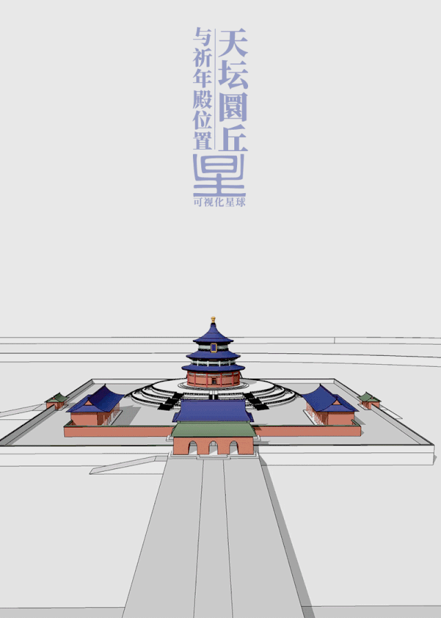

与祈年殿形成强烈对比的
是位于其正南侧360m的
圜丘坛
▽圜(yuan)丘坛位置示意| 制图@张靖/可视化星球
天坛是如何建成的?第22张图片
据《明史》记载:明嘉靖年之前大祀殿(祈年殿)为天地合祭的场所,此后嘉靖皇帝实行天地分祭,在大祀殿南侧建圜丘坛用来祭天,将原来的大祀殿改为祭谷所用。清代帝王入关后沿用这一制度,并将“大祀殿”改名为“祈年殿”,把明代所建的两重坛台的圜丘坛改建为三重坛台,这就是我们今天看到圜丘坛的样子。

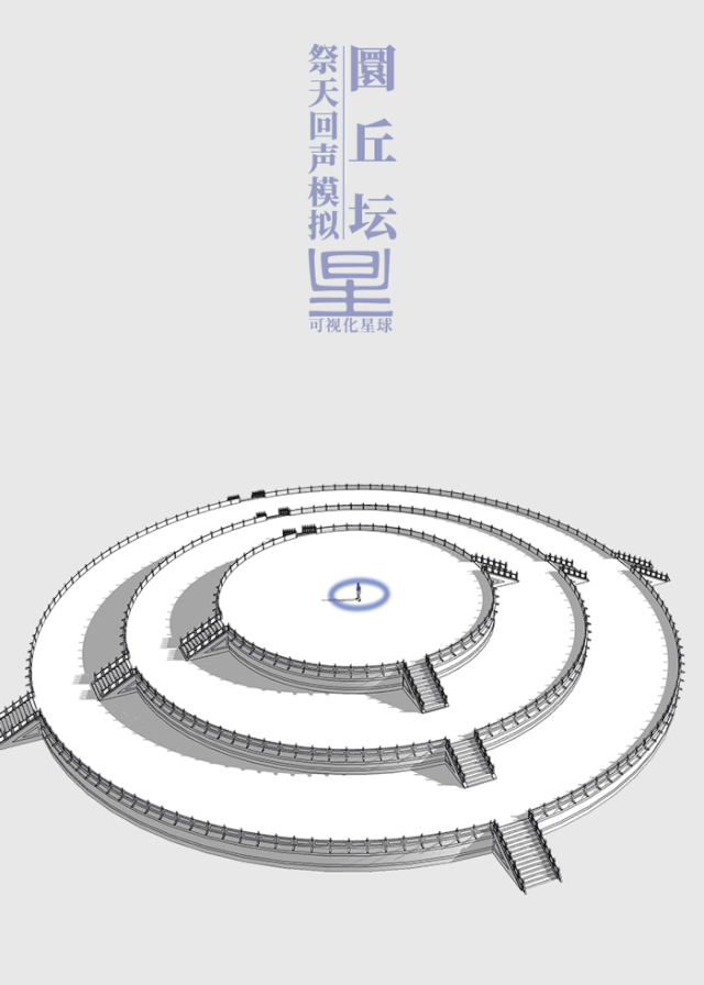

天坛是如何建成的?第23张图片
每年冬至日
皇帝即在圜丘中央举行祭天仪式
经过精确设计的圜丘
站在中央的人(皇帝)发出的声响
会被周围环绕的栏板反射三次
形成来自四面八方的回音
创造出“天人对话”的氛围
从而完成对天地的祭拜
▽圜丘坛祭天回音模拟 你听到了吗?| 制图@张靖/可视化星球

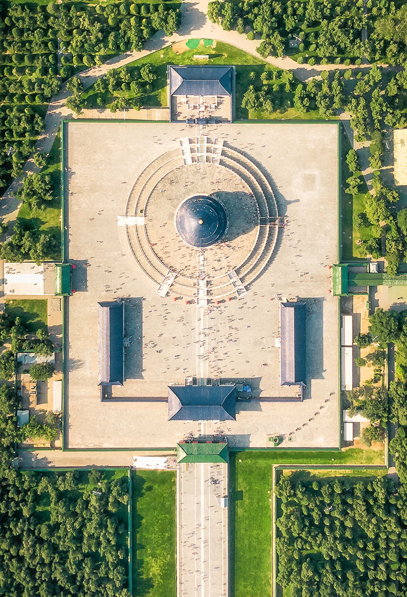

空荡荡的坛面上
把中国哲学对于“无”的理念诠释到了极致
正所谓绘画中的“无画处皆为妙境”
音乐中的“此时无声甚有声”
文学中的“不着一字,尽得风流”
整座古都的神圣在这里化为
“空无一物”
▽圜丘鸟瞰| 图片源自@吉正/龙脉航拍

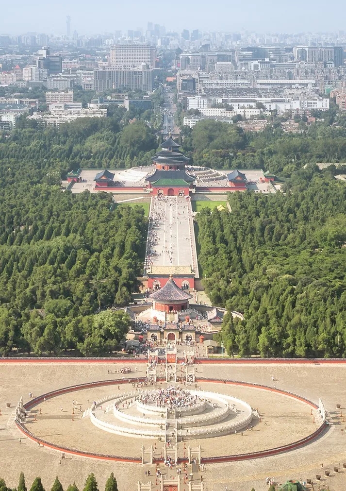

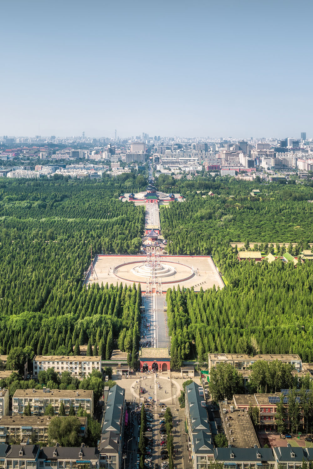

天坛是如何建成的?第25张图片
圜丘坛与祈年殿之间
由一条甬(yong)道相连
甬道高出地面4m
在甬道之上还有一个圆形建筑
皇穹宇
用来供奉皇帝祭天时所用的牌位
▽天坛建筑群主轴线航拍| 图片源自@吉正/龙脉航拍
