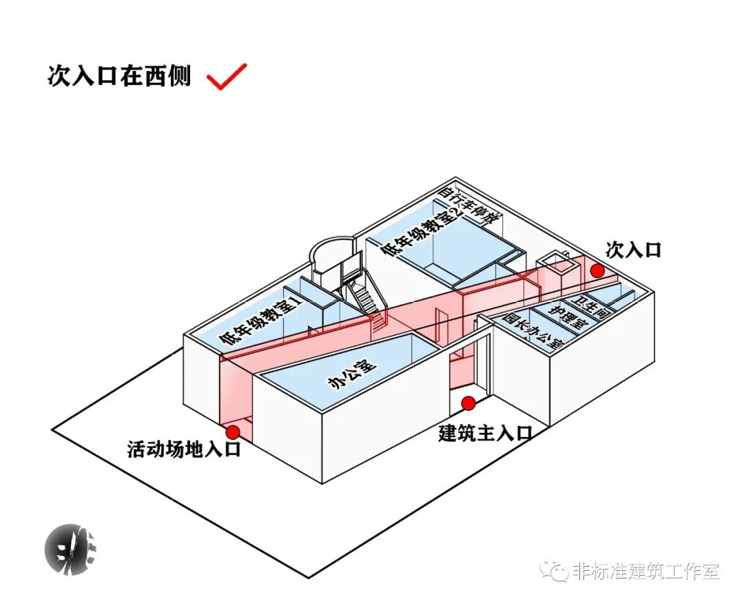

根据场地情况我们可以基本确定,幼儿园需要在南北两个沿街面各开一个入口,北侧为主,南侧为辅。

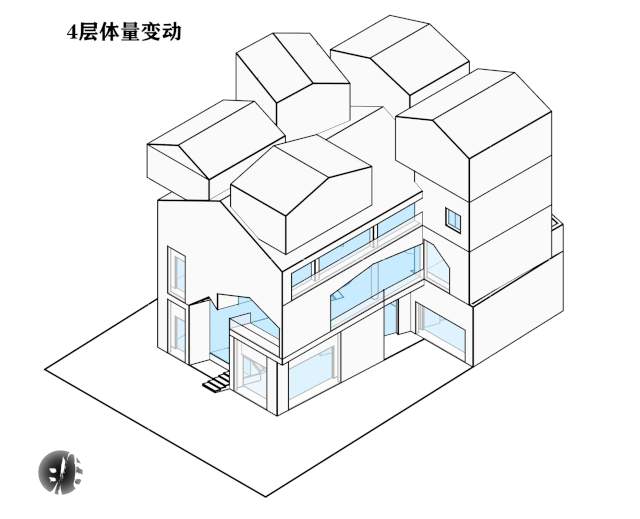

越南小哥也真是没办法了,就算扩大建筑的占地面积,那好不容易才挤出来的活动场地又找谁说理去?
算来算去,东凑西挪。最后终于决定将北侧的墙向外移动一些来扩大室内面积,使建筑占地面积突破了200㎡,可以只做4层就够用了。

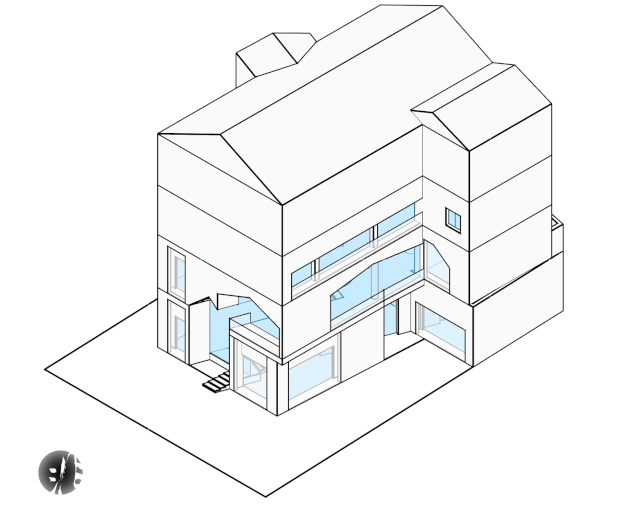

拉起一个4层高的体量,并顺应周边建筑的风格,加上坡屋顶。首层部分墙体受到老建筑基础的限制会倾斜一点,二层以后摆正。
好好的建筑师,说疯就疯了第9张图片

现在建筑入口与活动场地入口的位置已经可以确定,就看次入口放在哪了。其实选择也不多,无非就是在南侧沿街面的东边、西边还是中间,可以分别试一下。
这条大斜走廊的疯操作,如果不知道越南小哥这又良又苦的心,大概都会以为建筑师是在任性博关注吧。
好好的建筑师,说疯就疯了第12张图片
大斜走廊定下之后,门厅与楼梯间随之也进行调整与走廊形成正交体系。如此一来,活动场地就贯穿了一层内外,面积无形之中扩大了近一半。

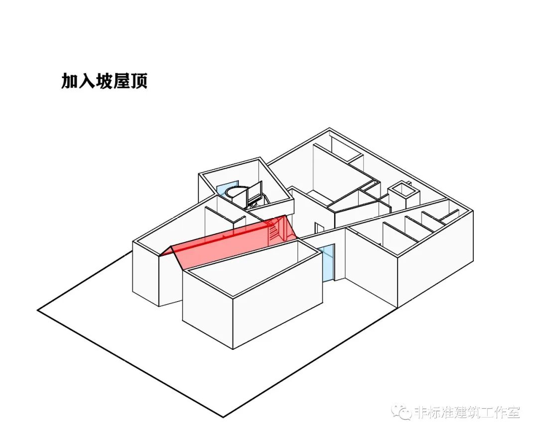

为了符合儿童人体尺度,给斜向通道加上一个屋顶,将外立面上4层高的“巨大”体量缩小到了令儿童舒适的独立小屋大小。
好好的建筑师,说疯就疯了第14张图片

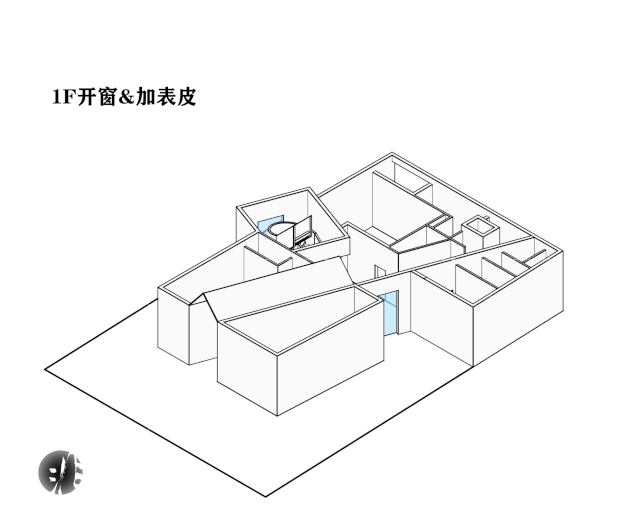

给一层开窗,又出现了问题:靠近活动场地以及主入口的窗会让建筑外的人不适。
因此利用红砖做成孔洞表皮贴在窗外,正好形成了浅浅的阳台,解决视线问题的同时还提升了室内的热舒适性。
后续在其他层的类似部位也会采用同样做法。

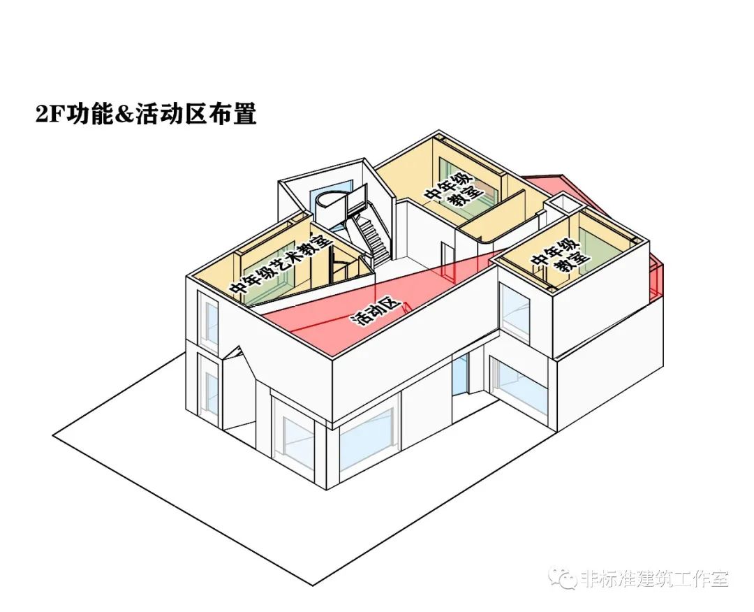

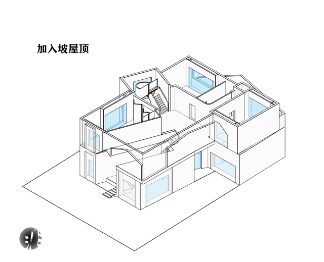

受一层通道坡屋顶的影响,二层自然是沿用了一层的布局,平面北部被分割成两个不同大小的梯形空间。西北角正好和过厅一起做成活动场地。随后在南侧沿街面将外墙进行切削,做出横向分隔,削弱体量感。
好好的建筑师,说疯就疯了第18张图片

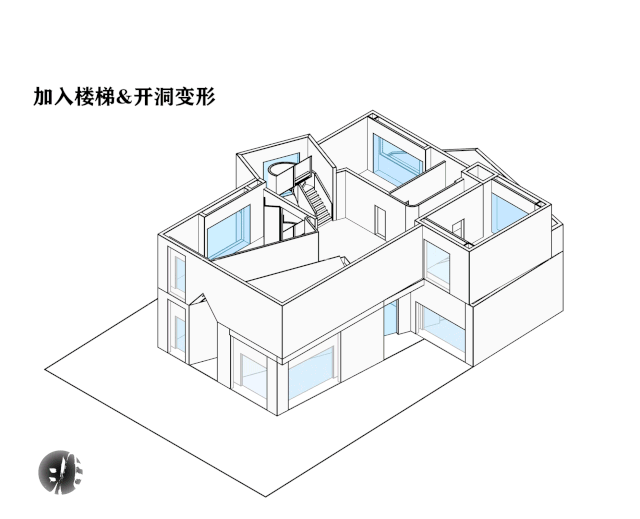

OK,现在用楼梯将两层的活动空间连接起来,攒的空间体系已经初具规模了哦。加入楼梯后,一层通道的开洞也顺势增大。坡屋顶形状随之变化,并在边缘被切割,给楼梯留出通行高度。
好好的建筑师,说疯就疯了第19张图片

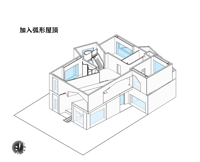

再根据洞的形状给露台加上屋顶,并向内延伸,覆盖露台的面积。随后将二层露台的屋顶与一层通道的屋顶整合,形成内部连贯的空间。
好好的建筑师,说疯就疯了第21张图片
将二层的露台空间与交通核进行连接,从而达成一层到二层空间的串联。在二者之间加入一个弧形的屋顶形成“连接”,并与露台本身的屋顶整合在一起。随后再给露台加上支撑和围护结构,就搞定啦。
好好的建筑师,说疯就疯了第22张图片

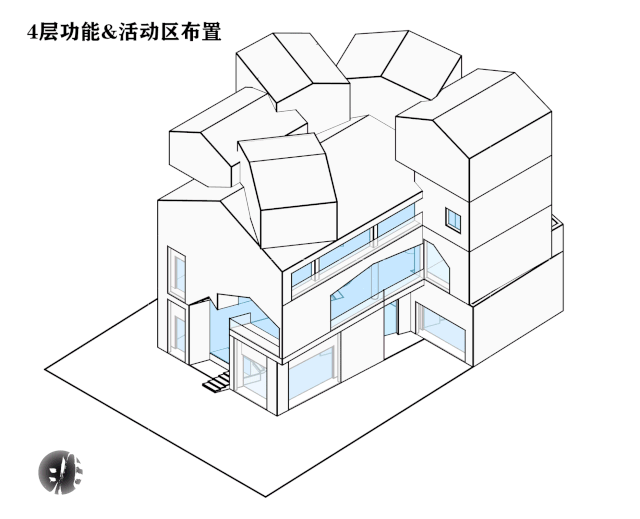

四层布置的是后勤空间和两个艺术教室,功能关联不大,所以可以舍弃过厅。将体量打散成为小块,降低主体建筑的高度为三层,再把4层的小块镶嵌在主体上,形成一个开敞的屋顶花园来充当活动场地的同时削弱了建筑的体量感,与周围二三层为主的别墅在视觉上保持统一。
好好的建筑师,说疯就疯了第26张图片
再把四层的体量扭转变动一下,丰富屋顶花园的空间。交通核的朝向已经固定,后勤部分有货梯,这俩就维持原样;把剩下3个活动教室就进行旋转、移动和抬升,来围合出一个屋顶露台。

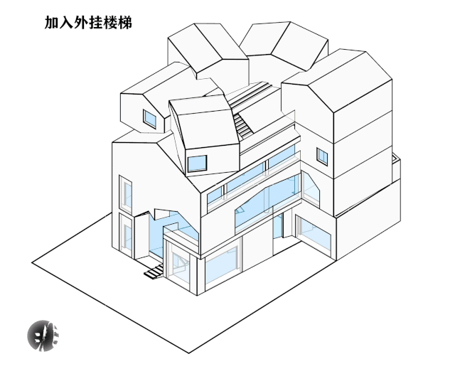

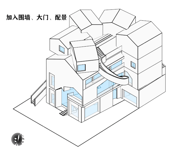

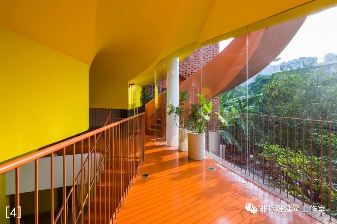

为了让二三层的孩子们也可以直达首层的活动场地,所以在建筑东侧加个外挂楼梯,连接室外活动场地和二层的活动教室以及三层的楼梯间。
再在西侧再加一个外挂楼梯,连接二层露台和四层的屋顶花园,方便老师带着低年级的小朋友去屋顶花园玩耍。
好好的建筑师,说疯就疯了第30张图片
好好的建筑师,说疯就疯了第31张图片
好好的建筑师,说疯就疯了第32张图片
至此,越南小哥已经成功塑造了一组连续又循环的儿童活动空间。

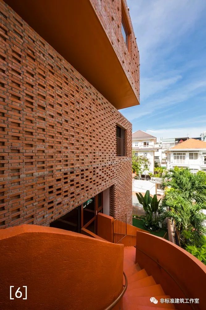

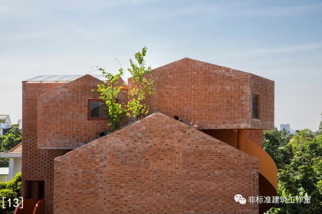

甲方大大不是说了要和整个别墅区保持一致吗?所以越南小哥也是没得选,只能以别墅的红砖作为主要表皮建筑材料。
按理说这事儿其实也没有多纠结,左右幼儿园里面也是要装修的嘛。就算表皮的红砖是中老年审美又怎么样,只要里面搞得活泼可爱小朋友喜欢就可以了呀。
明显越南小哥是社会主义自力更生的好青年,能麻烦自己的坚决不麻烦别人。
既然不得不用,那就疯狂的用!
不但墙面用,屋顶也要用!

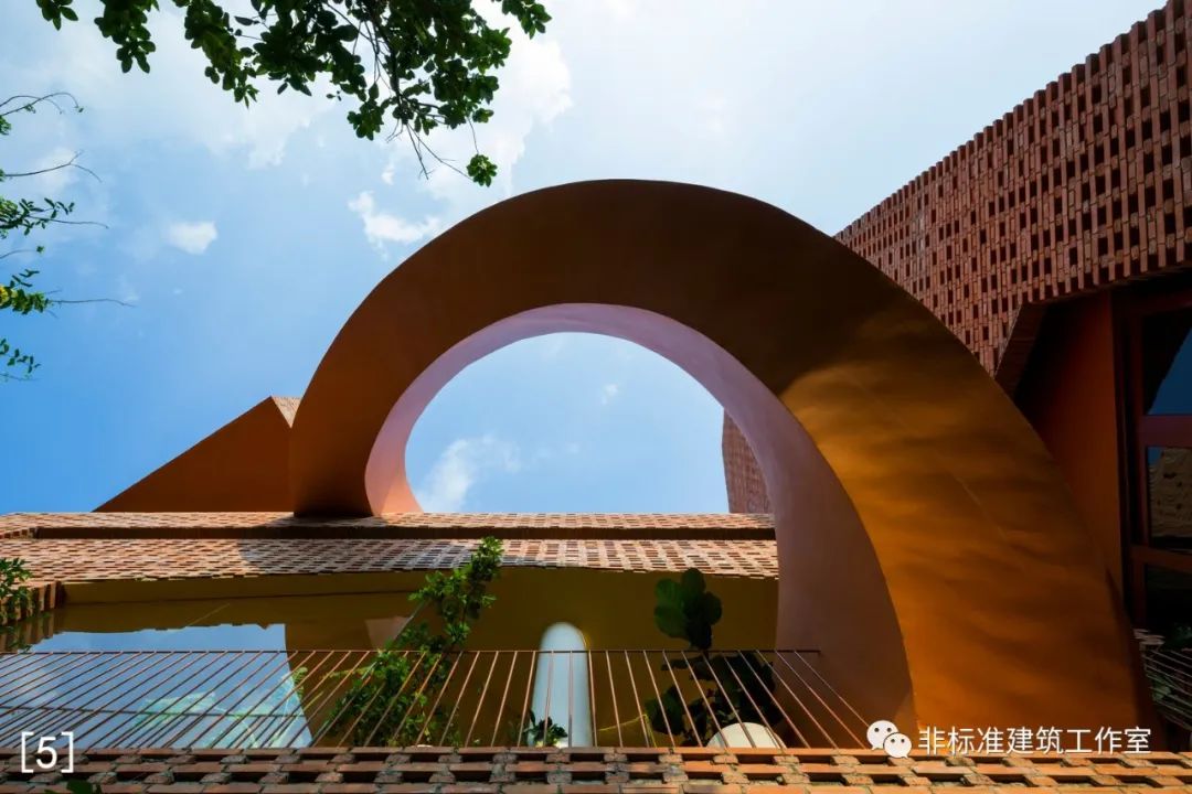

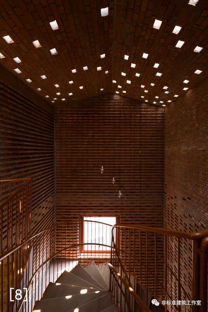

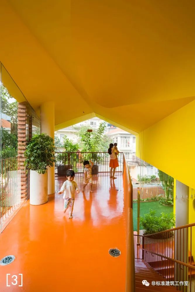

胡志明市属于热带季风气候,一年四季都挺热,利用红砖的特性在墙面以及楼梯间的屋顶上做出多孔表皮,不仅促进通风还形成了独特浪漫又充满童趣的满天星光影效果。
好好的建筑师,说疯就疯了第33张图片
好好的建筑师,说疯就疯了第34张图片
好好的建筑师,说疯就疯了第35张图片
