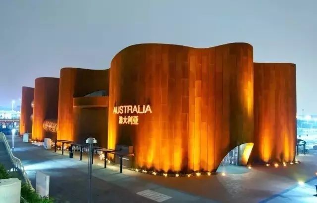

上海世博会澳大利亚馆

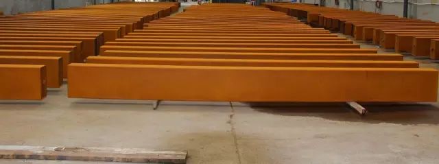

第一阶段:正品耐候钢开始长出小锈点,普通钢板的锈点比较疏松,部分发锈处理差的甚至出现掉锈皮。
长锈第二阶段:正品耐候钢锈水较少,锈点较小厚密;普通钢板的锈水比较多,锈点较大薄疏;普通钢板的锈柱,泪痕比较严重,工件底部有发黑痕迹。
长锈第三阶段:正品耐候钢有清晰的致密的锈核层,锈点之间紧密粘连成保护层,用手擦几乎不掉锈;普通钢板掉锈量较多,甚至整块锈皮剥落,锈穿。正品耐候钢是偏向红褐色,普通钢板是偏向暗黑色。
锈化处理颜色变化
