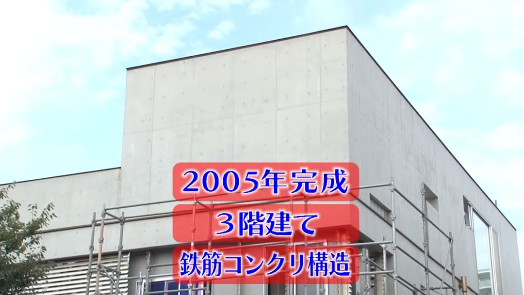

事主的屋子是一栋位于日本千叶的
3层楼清水混凝土住宅
日本设计之耻?多处漏水,室温44℃的混凝土住宅设计!屋主:我太难了!第3张图片

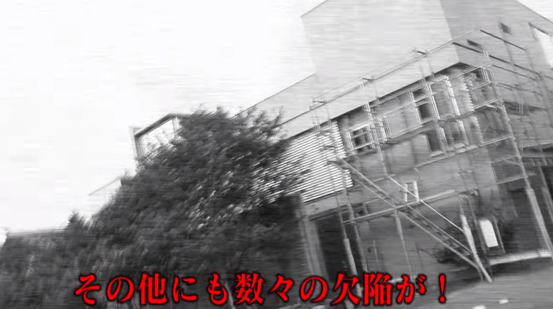

然而实际上,这座住宅却是
充满了设计缺陷的失败作品

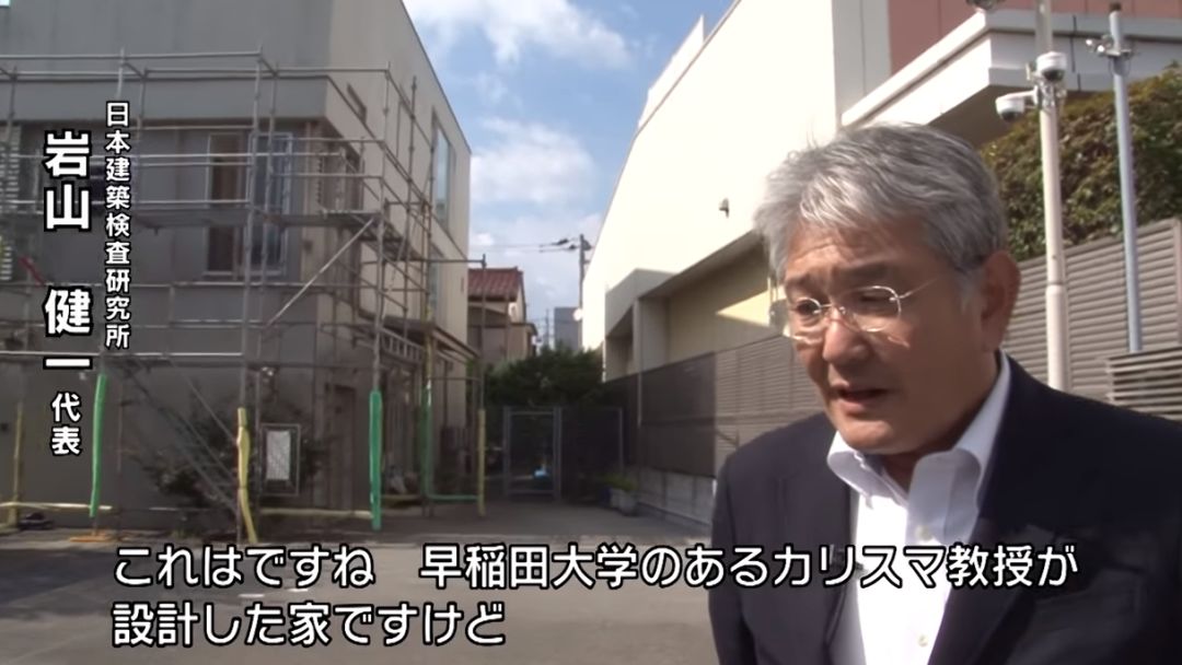

这座由早稻田大学建筑设计教授设计的住宅
究竟是哪里出了问题呢?
摄制组邀请了日本建筑检查研究所
的专家老师来为我们揭开谜底
日本设计之耻?多处漏水,室温44℃的混凝土住宅设计!屋主:我太难了!第6张图片

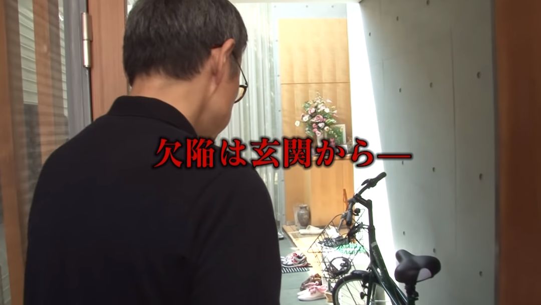

而实际上,这些缺陷
居然从屋子大门玄关处就已经发生了
日本设计之耻?多处漏水,室温44℃的混凝土住宅设计!屋主:我太难了!第8张图片

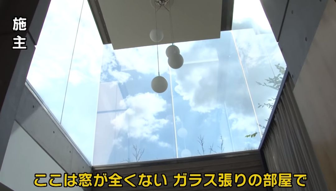

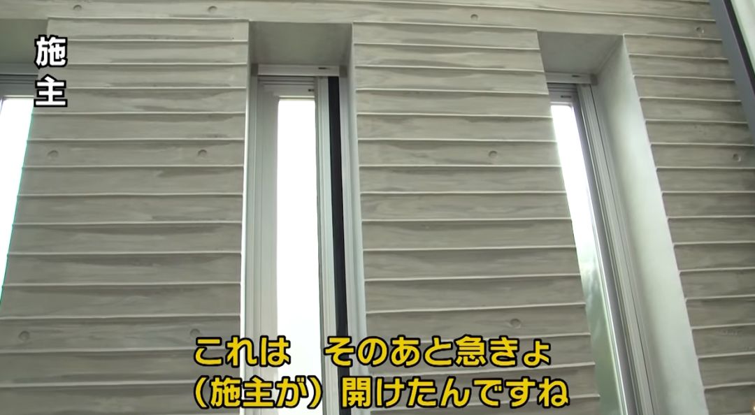

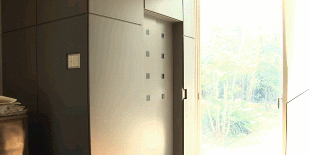

首先玄关最初设计的时候没有窗户
用的完全是玻璃结构
全方位360度立体聚焦式炙烤
人怕不是待一会就成了烤肉
日本设计之耻?多处漏水,室温44℃的混凝土住宅设计!屋主:我太难了!第9张图片
后来房子主人终于受不了了
花钱开了四扇窗户才好过一点
日本设计之耻?多处漏水,室温44℃的混凝土住宅设计!屋主:我太难了!第10张图片

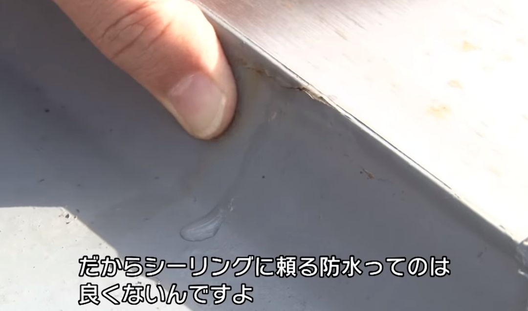

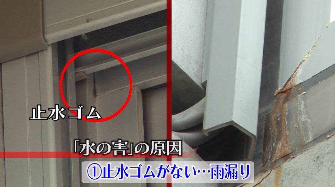

而一般住宅都有的窗户与玻璃之间的
橡胶阻水部件
在这里由于为了设计美观完全没有使用
导致了现在雨水漏入已经发生锈蚀的迹象
日本设计之耻?多处漏水,室温44℃的混凝土住宅设计!屋主:我太难了!第11张图片

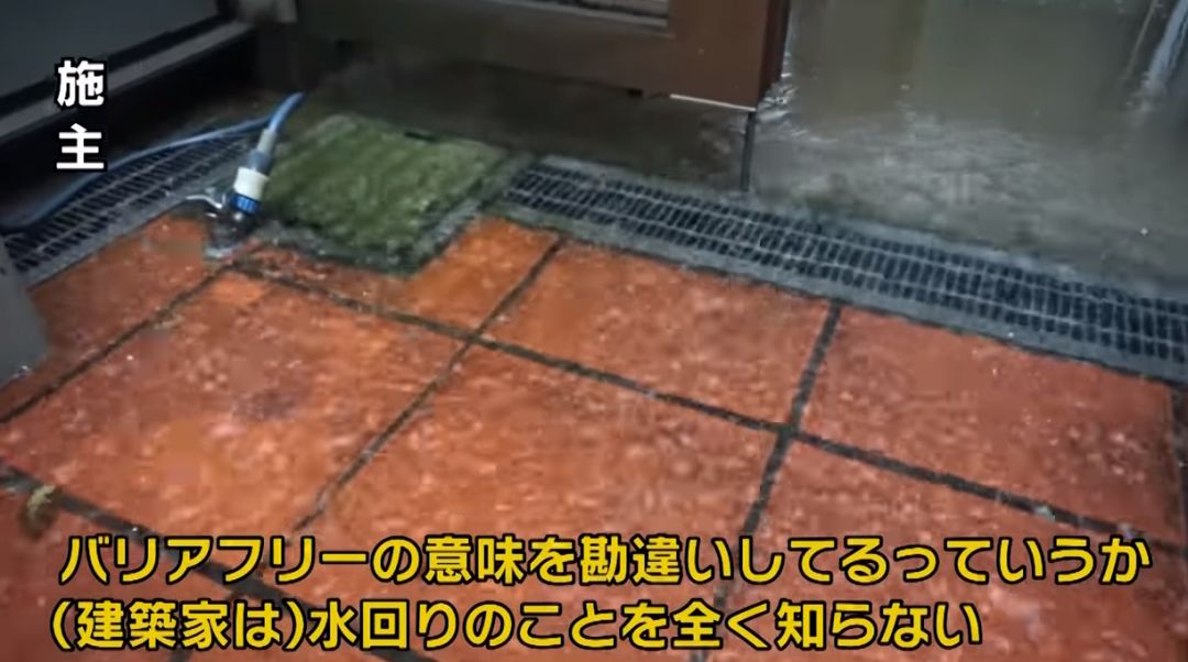

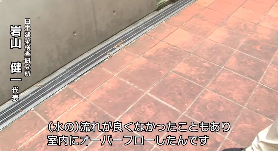

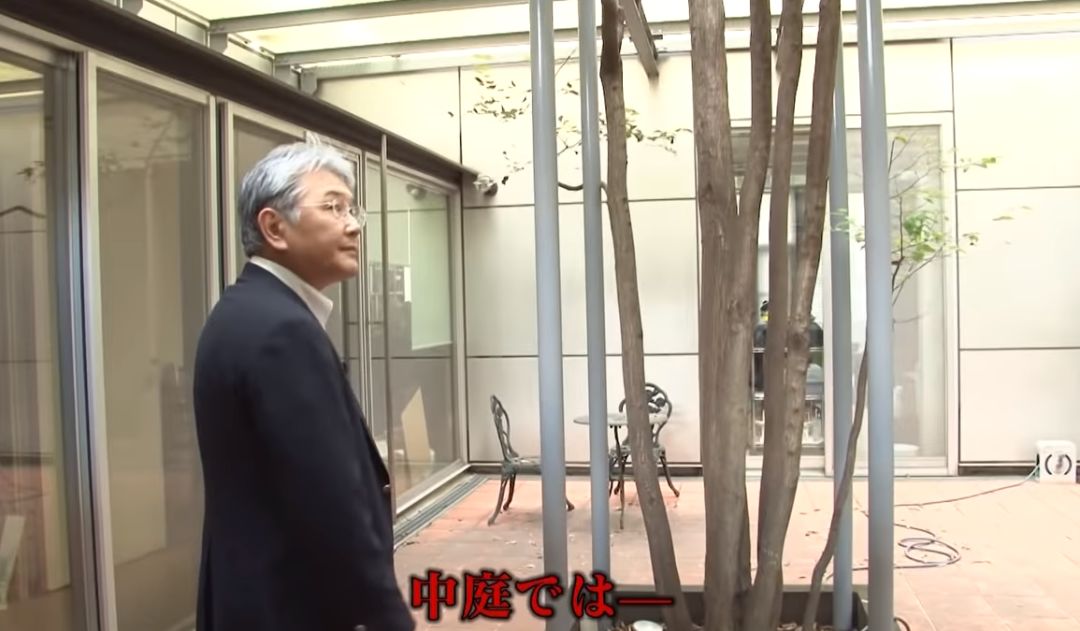

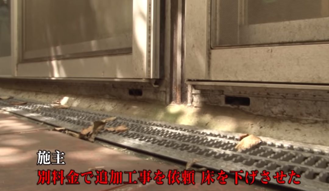

到了中庭就更加刺激了
日本设计之耻?多处漏水,室温44℃的混凝土住宅设计!屋主:我太难了!第12张图片
中庭内部地板
与室内地板平行的平面化设计
让下水变得极为困难
日本设计之耻?多处漏水,室温44℃的混凝土住宅设计!屋主:我太难了!第13张图片
到了雨天
就变成了雨水倒灌进屋的场景
日本设计之耻?多处漏水,室温44℃的混凝土住宅设计!屋主:我太难了!第14张图片

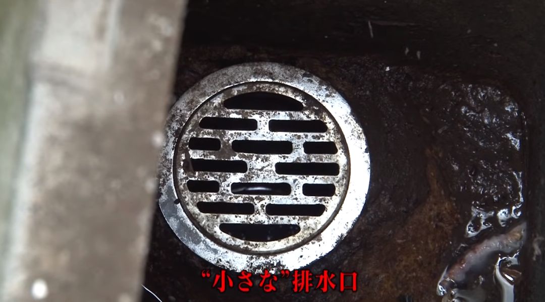

造成这一问题的另一个元凶
还有被石板遮挡了一半
设计的非常小的排水口
日本设计之耻?多处漏水,室温44℃的混凝土住宅设计!屋主:我太难了!第15张图片
专家表示
“这建筑师根本就不懂水工知识啊”

结果,房屋主人不得不又花钱
把中庭的地面降低,形成高低差
算是暂时解决了问题

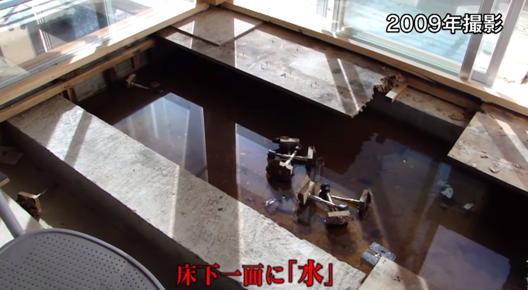

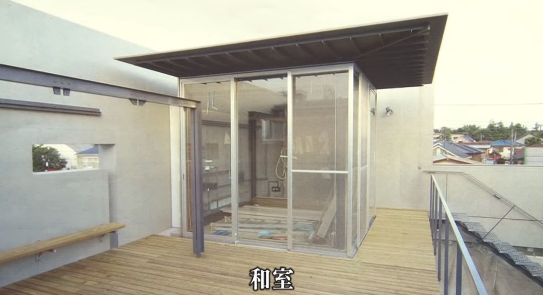

三楼的屋顶本来设计有一个
和式的阳光房
日本设计之耻?多处漏水,室温44℃的混凝土住宅设计!屋主:我太难了!第20张图片
而实际建成1年之后
和室下方的空间已经变成了这幅样子
日本设计之耻?多处漏水,室温44℃的混凝土住宅设计!屋主:我太难了!第21张图片
不得已,房屋的主人再次花钱
把屋子拆了
日本设计之耻?多处漏水,室温44℃的混凝土住宅设计!屋主:我太难了!第22张图片

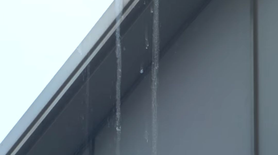

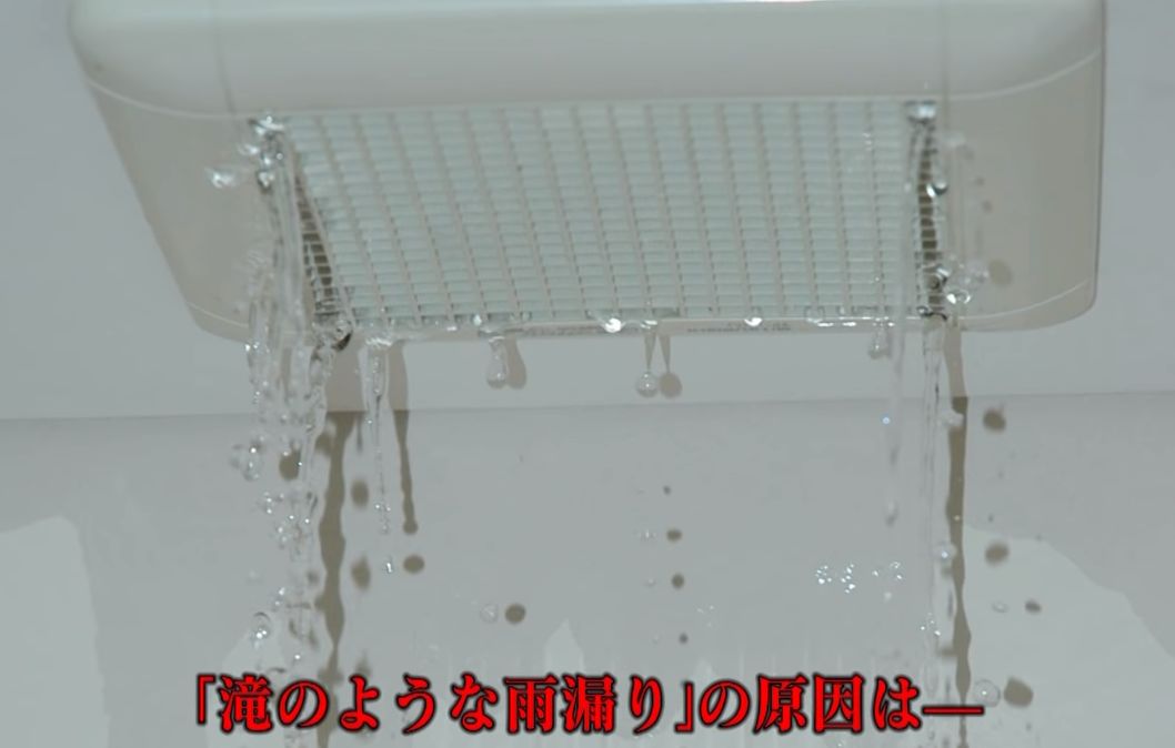

而这场水之盛宴还没有放过房屋主人
每逢下雨,屋里屋外一般香
日本设计之耻?多处漏水,室温44℃的混凝土住宅设计!屋主:我太难了!第23张图片

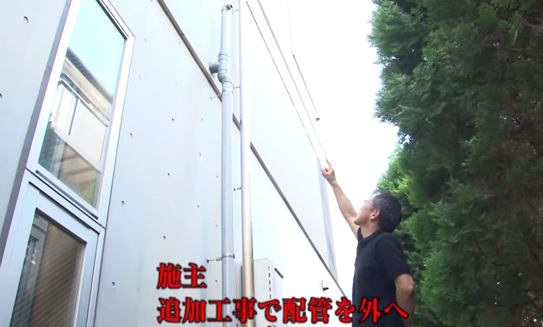

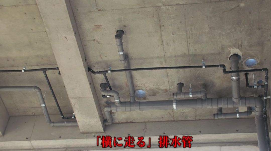

原因在于屋顶曲折疾走的排水管
日本设计之耻?多处漏水,室温44℃的混凝土住宅设计!屋主:我太难了!第24张图片
本来为了雨水能够迅速排出
排水管必须尽量减少曲折
而这间房子排水管不仅非常密集
还没有设置水管的排水曲度
日本设计之耻?多处漏水,室温44℃的混凝土住宅设计!屋主:我太难了!第25张图片
这直接导致了家里的电梯浸水
也变得无法使用
可能屋主已经看开了
反正钱也出了,多少都一样
于是又双叒叕把房顶排水也改了
日本设计之耻?多处漏水,室温44℃的混凝土住宅设计!屋主:我太难了!第26张图片

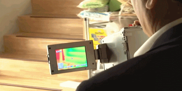

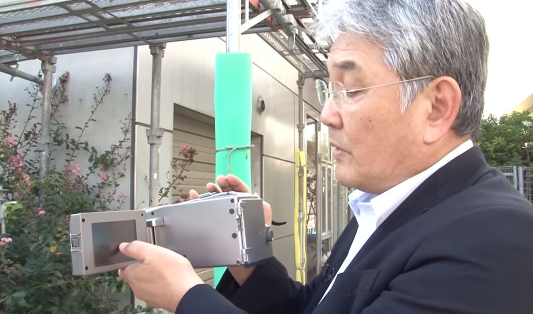

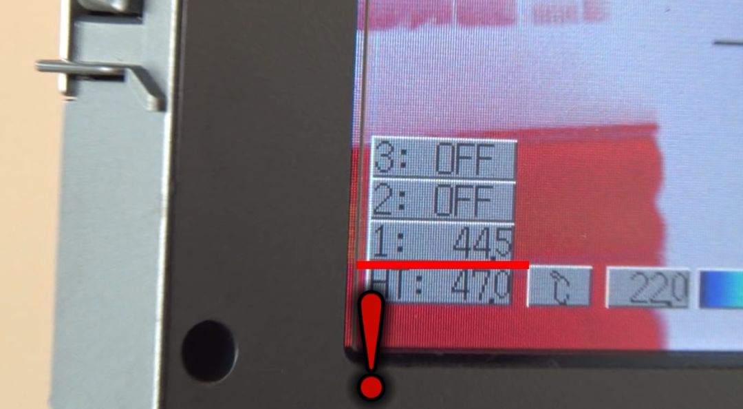

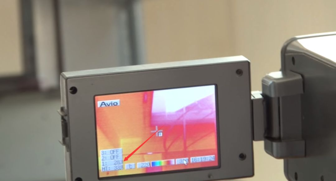

为了查明原因
专家携带了热量仪进行测试
日本设计之耻?多处漏水,室温44℃的混凝土住宅设计!屋主:我太难了!第28张图片
日本设计之耻?多处漏水,室温44℃的混凝土住宅设计!屋主:我太难了!第29张图片
到达2F的时候还好
虽然测温仪上一片赤红
但是平均温度锁定在28度
仿佛一切如常
日本设计之耻?多处漏水,室温44℃的混凝土住宅设计!屋主:我太难了!第30张图片
而跑到3F之后,温度已经上升至44.5℃
这已经不是人能住的范围了吧喂!
日本设计之耻?多处漏水,室温44℃的混凝土住宅设计!屋主:我太难了!第31张图片

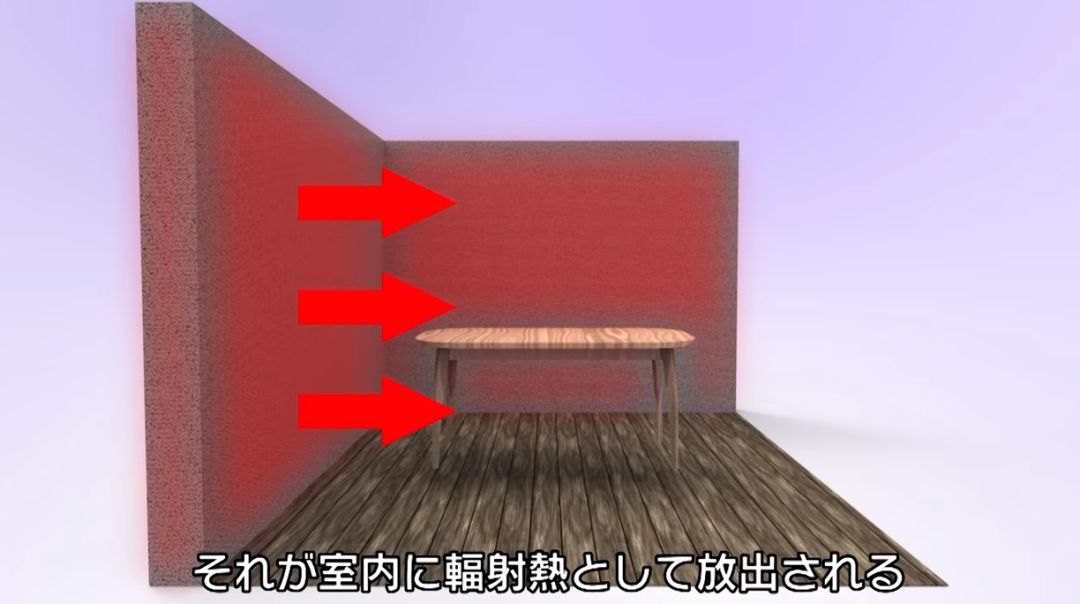

而造成这一切元凶的
居然是作为房屋主体结构的
混凝土
日本设计之耻?多处漏水,室温44℃的混凝土住宅设计!屋主:我太难了!第32张图片
由于混凝土蓄热性能极好
而散热需要时间,于是在酷暑天气下
混凝土逐渐对室内放射热辐射
温度就自然居高不下了
日本设计之耻?多处漏水,室温44℃的混凝土住宅设计!屋主:我太难了!第33张图片

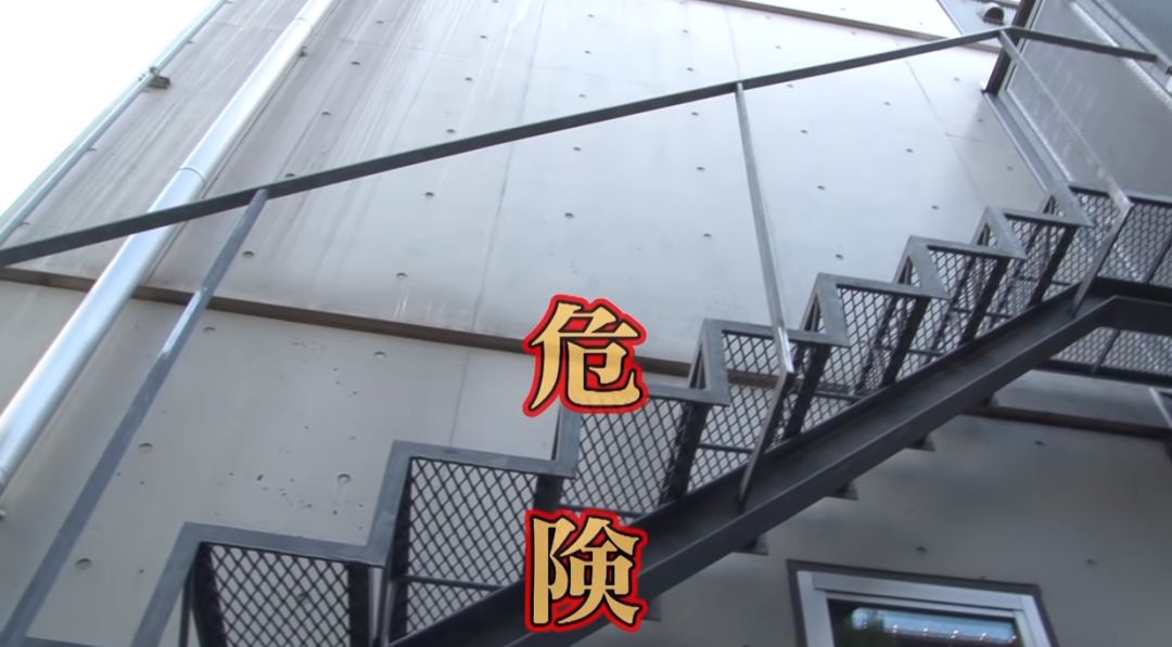

而其他神奇的设计还有很多处
比如毫无遮挡的室外过道等处
已经让人无法吐槽

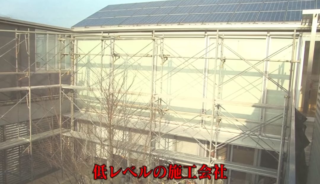

设计尚且不论,最关键的问题在于
入江正之联络了一家施工水平极低的
施工公司
日本设计之耻?多处漏水,室温44℃的混凝土住宅设计!屋主:我太难了!第39张图片

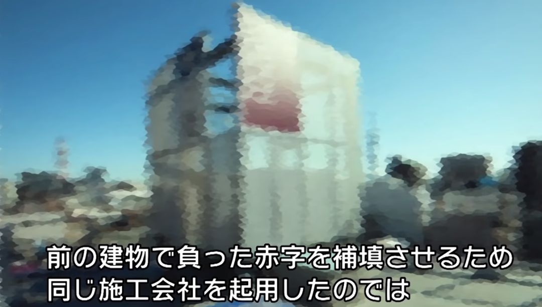

而之所以选择这家公司
据后来房屋主人了解
是因为入江正之与施工公司之前合作的项目
产生了3000万日元的赤字
为了填补赤字,入江正之伙同施工公司
瞅准了自己的高中同学
想要坑一票大的

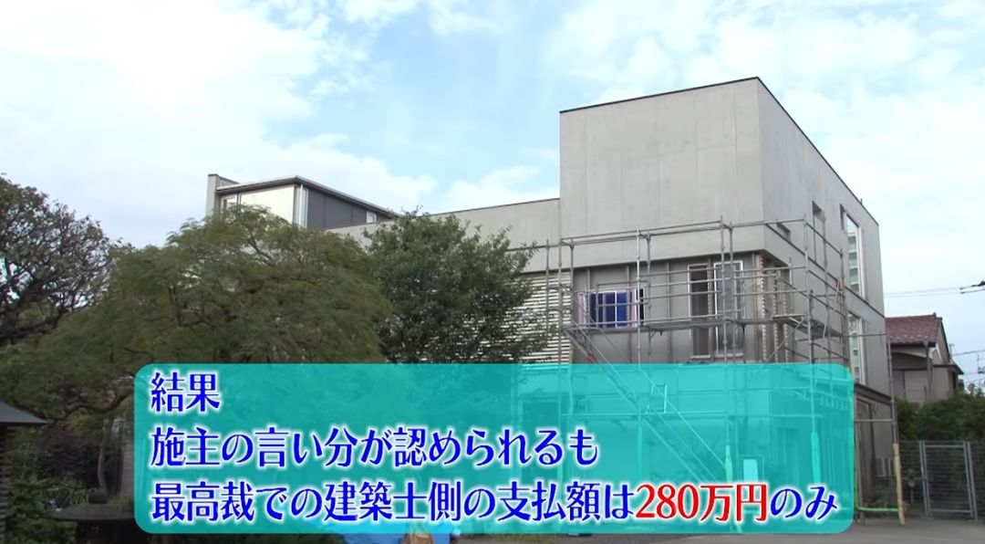

房屋主人虽然以“设计施工不力”为由进行反诉
要求设计方和施工方赔偿7500万日元
但是最终调停下来的金额
只有280万日元
日本设计之耻?多处漏水,室温44℃的混凝土住宅设计!屋主:我太难了!第43张图片
同时,施工方还拒绝调停
这样一来,由于相关法律条例
设计方所需支付的赔偿则更少
实际对于房屋主人来说
结果来看已经败诉

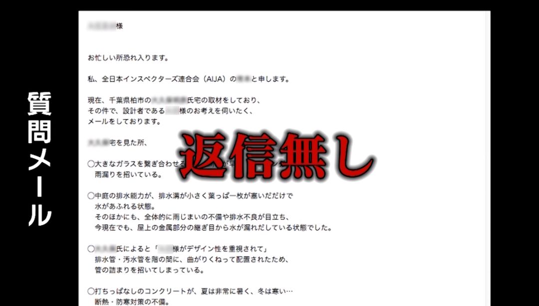

而入江正之本人对这件事至今不做评论
对摄制组的邮件询问也不作回应
最终这一事件,以不了了之收尾
