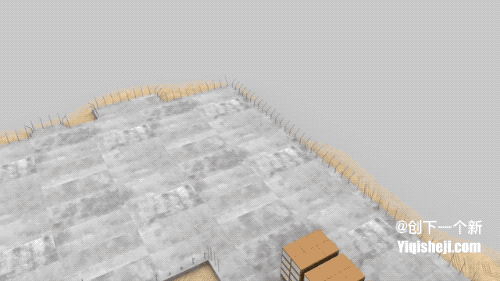

不用砖盖房子
话说对于盖房子来讲,泥瓦工人应该是必须用的。
但是,今天创新君给大家看的是一种造房新方法,却不需要人来砌砖头了。
这样盖房子,都不用砌砖,瓦工要失业第1张图片
这是就是一种叫做SPIDER TIE的建筑系统,由 Greg McDonagh发明。
