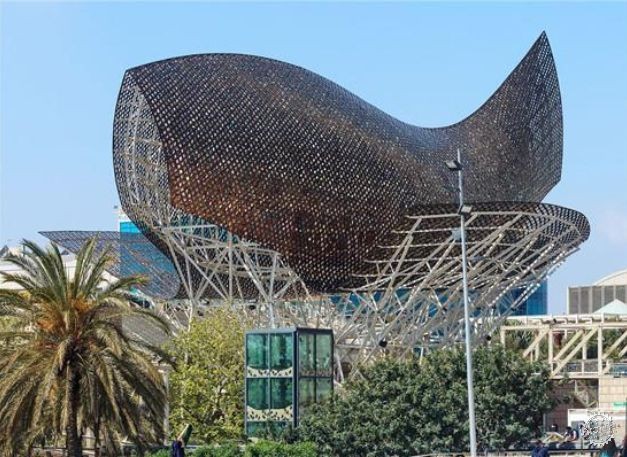

El Peix 雕塑,奥林匹克中心,Frank Gehry,1992
这一切都是从这条巴塞罗那海滩上的大鱼开始的。在海滩上方而非水中,有一只巨大的金属鱼漂浮在半空中。这是弗兰克·盖里第一次使用软件进行计算机辅助设计的作品,也是他明星建筑师之路的起点。
当时已经小有名气的建筑师弗兰克·盖里为何决定要用计算机辅助设计的方法来建造一条鱼呢?他会需要什么样的软件以建出鱼身般流畅的曲面模型呢?考虑到鱼在水里的运动方式和船类似,故而可能和船体有着同类的光滑流线。
很长一段时间以来,造船者已经掌握了制作船壳和水相接之处的弯曲木板的技术。想象一下,木船的结构框架是给定的,然后你必须把这块木板条钉在船的框架上。当船在水中移动时,会产生摩擦或阻力。如果板条不光滑,船就会开始摇晃并变慢,故而它们必须是光滑的。
这种船体上弯曲的木板条叫作“样条曲线”(splines)。这个词在字典中被标注为17世纪技术用语。建造船体的工匠运用手工艺技巧以不同的方式弯曲每一根木条,使得它们以最流畅的方式连接起一组固定点。现在,船壳接触到迎面水流的这条线被称为“流线”(streamline)。这条流线必须平滑以避免摩擦或阻力。长期以来,船都是这样建造的。又因为空气动力和水动力原理相似,飞机也是这样建造的。

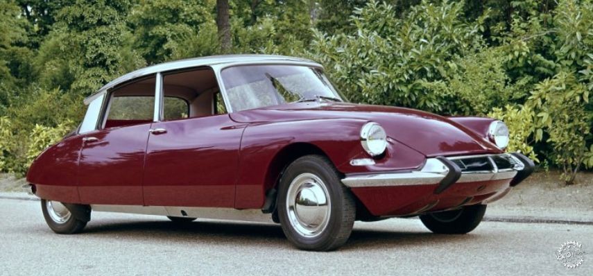

DS汽车,Flaminio Bertoni&André Lefèbvre,1955
在20世纪五六十年代,汽车工业也一直采用手工制造的方式。这是有史以来最著名的流线型汽车DS*。
注:该车设计于50年代早期,于56或57年投入使用。DS出自法语单词Deesse,译为“女神”。顺便一提,这份杰作完全是由一位意大利工程师设计的。
虽然这是戴高乐将军的车,但一切都是手工制造的。从最初的黏土,到定稿时的硬木,这辆车的设计也完全是手工艺性质的。因为没有人能够准确画出所有技术图上必须的曲线,所以这款车也不存在设计图。汽车设计稿实际是一个用木头做的汽车模型,保存于巴黎市中心的一个原子弹掩体内,冷战时期如果发生什么危险,设计方案就会被保留在那里。当工程师们出于实际原因需要绘制蓝图时,他们会到地下的原子弹掩体里,按比例对木制模型进行一条条线的测量,并根据需要绘制出蓝图,非常艰苦。
这就是为什么在50年代后期同在巴黎的雪铁龙和雷诺两家公司的首席执行官打电话给各自的顶级工程师说:“我们知道你们是如何手工制作汽车的,这种做法已经持续了几个世纪。但你们是当今世界上最好的工程师,不是应该用我们在学校学过的微积分函数和坐标值来记录这些曲线么?我们可以记录抛物线,双曲面,椭圆,圆。为什么我们不能只用三个字母和一点系数在三维中标记出任何曲线呢?你们不能用数学的方法来使之更精确吗?将来终有一天我们甚至会用电脑来做这件事。”

第一类数字风格:盖里的鱼
说回到1990年前后,弗兰克·盖里事务所正面临我在前面提到的问题。因为他们知道软件发展的历程,认为飞机制造商而非造船商会有他们设计鱼式建筑所需的技术。当时弗兰克·盖里社会声望并不高,只是在建筑圈内小有名气。他和麦克唐奈·道格拉斯公司的工作人员通了一次未被录音的电话,但是我们可以想象出公司负责人接到电话的惊讶与拒绝的过程。
但是弗兰克·盖里并没有放弃,他尝试打电话给好朋友比尔·米切尔(Bill Mitchell)。他是麻省理工学院建筑系主任,计算机辅助设计的创始人之一。他认为盖里应该向巴黎达索公司的工程师们求助。他们制造的战斗机幻影十分昂贵,只有法国军队能买到。他们还有一个非常复杂的软件来设计曲线,只有他们自己的工程师能使用。盖里和他们通话后达成了合作,一队达索工程师前往洛杉矶,他们一起简化了CATIA以用于建筑设计,并开发了用于制作鱼式形态的工具。
盖里非常满意并一直使用它来进行曲面建筑设计。他在世界各地建造此类建筑并登峰造极。我从盖里本人那得知,最初他们想做的是一条鲤鱼,但看起来并不太像。但不久后他又用CATIA建造了毕尔巴鄂古根海姆博物馆。此后他继续在世界各地设计同种类鱼式建筑,这成为了盖里的标志性风格。例如,洛杉矶迪士尼音乐厅。

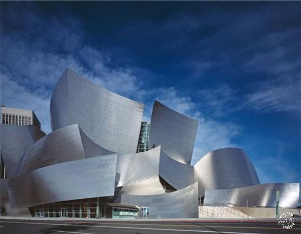

洛杉矶迪士尼音乐厅,Frank Gehry,2003

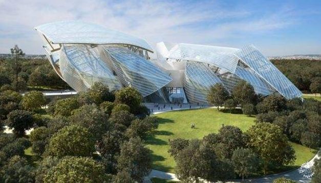

路易威登基金会艺术中心,Frank Gehry,2014
他成功地将CATIA的简化版用于建筑并为之申请了版权。我们称之为Digital Projects。他创立了一家名为盖里科技(Gehry Technologies)的独立公司,为其他没有相关专业知识的公司提供此类建筑的设计服务,从而积累了大量资本。最终他卖掉了这家公司,但名字依然叫盖里科技。
由于CATIA过于复杂和昂贵,大多数建筑事务所和学生无法使用。取而代之的是更廉价易学,但不够精良的曲线建模软件,例如Rhino, Maya, formZ。你可能听说过其中一些名字。它们都是在90年代发展起来的,现在已经广泛普及。所以在我讲述后再看到这些包括建成与未建成的建筑案例,你应该把它们视作鱼而非滴状物。

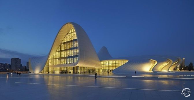

盖达尔·阿利耶夫文化中心,Zaha Hadid,2012
这是由扎哈·哈迪德在她逝世前建造的最后建筑之一。我想这是有史以来最大的鱼类建筑了,你可以从月球上用肉眼看到它。但是它的数学脚本最多只有两行或三行。建筑的流线型曲线看起来很熟悉,因为我们了解支撑它的数学。数学已经存在很久了,微积分是17世纪末发明的。贝塞尔曲线是在1958年到1964年间发明的。数学方法不一定需要计算机,但有了计算机,计算速度更快。

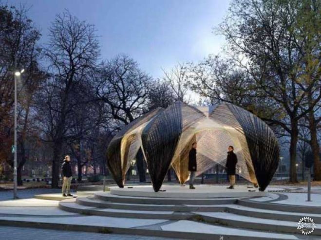

ICD/ITKE Research Pavillon,Achim Menges,2012
另一个例子,它是由阿希姆·蒙斯(Achim Menges)在德国斯图加特的一个公共空间实际建造的一个小亭子。德国建筑在建造之前,你需要进行结构计算,以确保这座建筑能承受某种强度的风和雪的重量,诸如此类的要求。你提供的结构计算必须通过权威机构的验证,从而证明建筑结构是安全的。
这个由细丝制成的建筑是怎么计算出来的?我们本可以用这些在学校学习过的数学公式来单独计算每根细丝,但是在这壳里可能有400万根灯丝,全部计算完大约需要六年时间,所以我们不会这么做。实际上设计师没有使用传统的结构公式,而是借助计算机进行有限元分析。
它的工作方式是,首先模拟一个特定的负载,其中红色的就是有问题的部分。然后通过一次又一次地调整与不断地尝试,直到你看到全部都是绿色的。这意味着它经受荷载不会坍塌,你就可以采用这个成功的模型来建造了。
问题是在过程中,你也不知道哪一次尝试会有最优的结果,故而必须不断尝试。为了使进展更快,我们要求机器进行自动模拟试验,我们可以称之为优化(optimization)。假如机器在一个小时内进行了100万次试验,其中一些可能是可取的,机器发现的最优方案将被建构,但是没有人知道是试验中哪些更改导致了最优的结果。
这个案例也是按照我告诉你们的方式计算出来的。为什么这个结构能立起来,而无数个在计算模拟中的结构却不能呢?没有人知道。但在模拟中,我们知道它确实经得起考验,就可以进行建造。所以我们所说的模拟和优化是通过大量试验和错误的计算得出的。或者换句话说,就是在不知道为什么有效的情况下找到科学的好方法。
