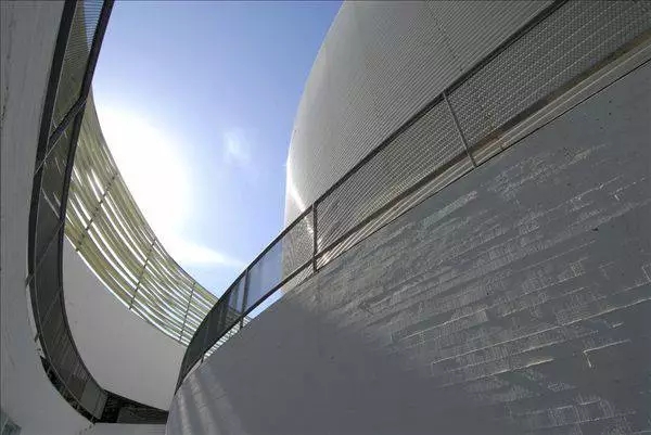

迄今为止阳光充沛的西班牙西南部并不因其杰出的现代建筑而闻名
这个会议中心已经被认为是西班牙最具标志性的现代建筑它的设计师及建设者们已经让这个拥有130000居民的城市拥有了属于自己的值得骄傲的当代建筑
这种满大街的材料,却能让建筑如此轻盈!第5张图片

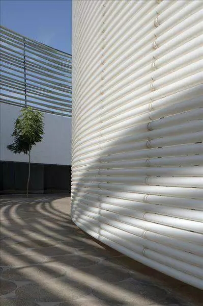

巴达霍斯的国会厅是西班牙第一座使用如此巨量亚克力材料的建筑4248根白色管及4104根连接管是由耐磨抗冲击的亚克力材料制成
它们在德国进行热塑成型然后通过货车运送至西班牙
这种满大街的材料,却能让建筑如此轻盈!第6张图片
4.39米长的白色管通过透明的16米长的管互相联在一起特殊工艺制作的硅橡胶垫圈为建筑提供了必要的稳定性

亚克力及其他塑料制品的采用代表了“轻盈,空灵与风” 但建筑师们选择亚克力还有另外的原因这种材料能传导并传播人造光源并从而取得非常精彩的效果
每到夜晚当从圆柱上部的聚光灯照亮亚克力环道时白色的灯光通过外部的玻璃纤维结构进行折射后使整个建筑熠熠闪亮就象一盏巨大的灯笼带给夜晚的游人以光明
这种满大街的材料,却能让建筑如此轻盈!第8张图片
这种满大街的材料,却能让建筑如此轻盈!第9张图片
亚克力管成组排列
附在原本建筑外墙上保持轻盈的同时也确保了会议中心的私密性
