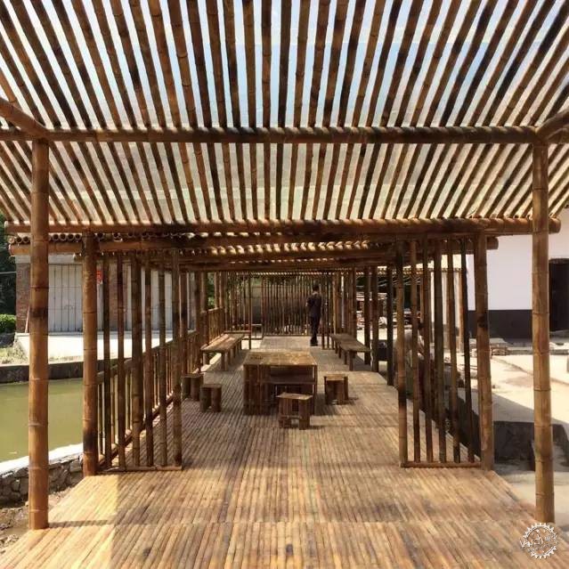

竹廊与老屋的屋檐坡度相同,与原有建筑四面围合出庭院,再现旧日的客家围屋空间感受。
用竹子砌成的远方——东江源民居改造第53张图片
屋顶竹子的排列疏密引导着人们往前走,照明排水通过竹筒灯、阳光板隐藏起来。

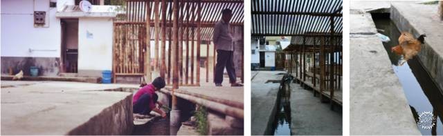

我们特别注意到将老房子前面的水沟和台阶留出来。水渠从山上竹林始,流经老屋,再到下面的山脚,是很多人用来洗菜浣衣的地方。在不影响原来生活的情况下,让人有意感受到这水渠,隐约回想起东江源头。
