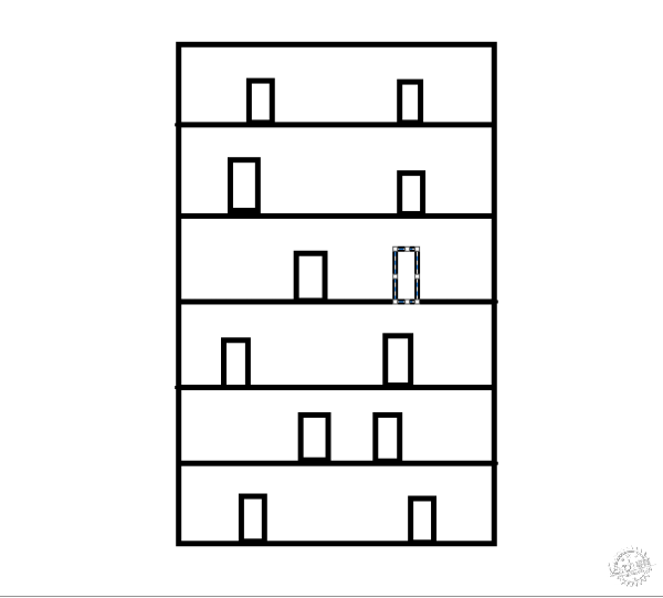

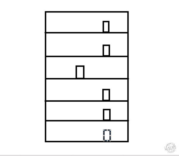

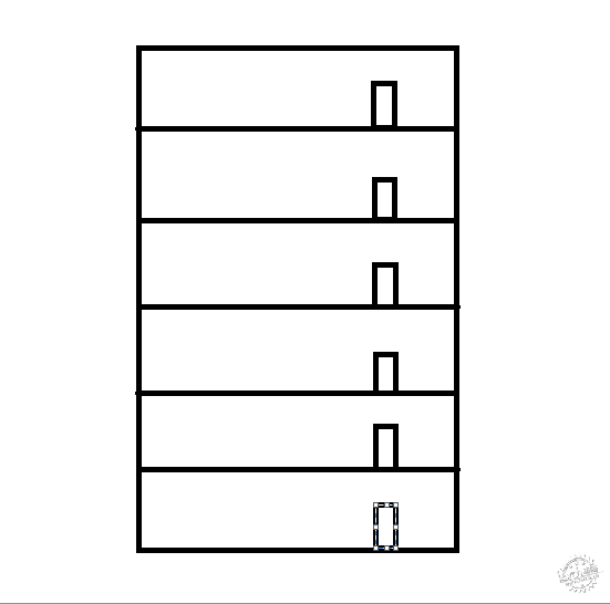

远的不扯来点近的,像这种打整面墙的是一种情况,再说另一种反复装修的情况。其中遇到过一个,这个房子门洞痕迹留的比较明显所以能看出来。也就是在原来的墙体基础上,把原来的门洞封起来,再在墙上其它地方重新开门洞,然后卖了之后新主人再把门洞封了再重新开门洞,再换了主人再开门洞再封原来的门洞。哈哈哈哈,我要笑哭了,有些人可能会觉得你把原来的门洞封起来不就又变成一整面墙了吗,他还是能承重的呀?那我告诉你,你要吃药了,但是先别揍我。理论上来讲这么做也不是不可以,但是存在个问题。我简单画张图把我想要表达的给画你看看:
你家整栋楼房子原本可能是这个样子,整齐的门洞,薄弱位置(门洞)都在一条线上:
想在承重墙上开个门洞,使用I型钢加固是否可行?第6张图片
假如你家住四楼,住进来之后你要装修,你要改门洞,然后改过之后在你意识里觉得整栋楼应该是这个样子:
想在承重墙上开个门洞,使用I型钢加固是否可行?第7张图片
然而事实上,那些老房子经过多次专卖,多次装修后的情况是这样子的 : 你改了一个门洞之后,把原来的门洞封起来这是有问题的,把薄弱易开裂部位移位本身就存在风险先暂且不提,反正一时半会儿塌不了可以继续享受安乐时光。我说重点,本来砌墙的目的有两个,一个是封原来的门洞达到隔断的目的,一个是要达到承重效果。然而理想很丰满现实却很骨感,原来要封起来的门洞,工人在实际砌筑的时候当他要砌到最顶上的时候,新砌的门洞顶部和原来门洞底部之间间隙会越来越小,工人越砌越不好砌,最后上下之间会留有一定间隙,这个时候理论上应该要灌浆处理的吧,但是呵呵, 我从来没有见过有灌浆的,都是砂浆填充,然后抹面处理表面看不出来就完了。所以最后你们家的楼最后就变成这个样子了,到处都是不受力的门洞:
想在承重墙上开个门洞,使用I型钢加固是否可行?第8张图片
