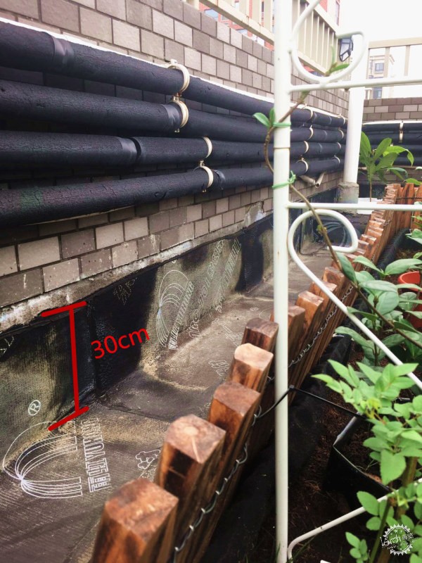

5.注意事项。花园因为有土层,在土贴着墙的部分一定需要延伸到墙面上,不过我每面墙都做了延伸,选择了延伸30cm。▼
自己动手在屋顶修了个花园,鬼知道我经历了什么第15张图片
但实际上我的土层很薄,加上排水层的厚度也不到9cm。如果选延伸20cm可以省一点材料,不过最终省下来也只有几百块的差价。

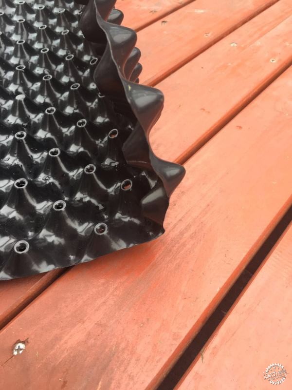

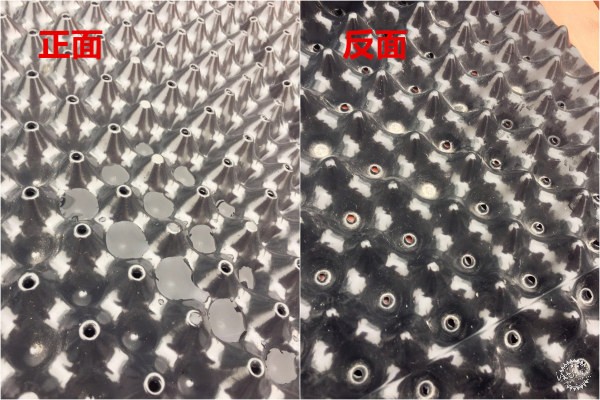

这是我买的排水板,施工的时候要注意正反面不要搞错,反面朝下。▼
自己动手在屋顶修了个花园,鬼知道我经历了什么第17张图片
排水板买来的时候好大一板,是像手风琴一样折叠起来的。55平的花园用料伸展开来的话宽1米多,长40多米,大概有两百多斤。我基本上把它剪成长5米的样子,一片片搬。
伸展开以后平铺在防水卷材上,接缝的地方需要重叠在一起,像这样。▼
自己动手在屋顶修了个花园,鬼知道我经历了什么第18张图片

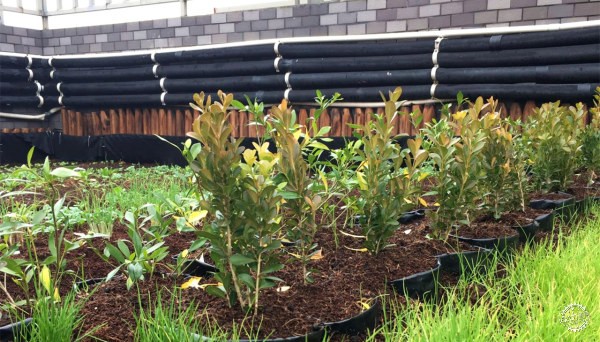

同时,需要注意的是,因为土层是有厚度的,所以在靠墙的部分,排水板也一定要像防水卷材一样立起来,把它折成90°角,把泥土围住。折的时候要事先留好放栅栏的空隙。▼
自己动手在屋顶修了个花园,鬼知道我经历了什么第19张图片

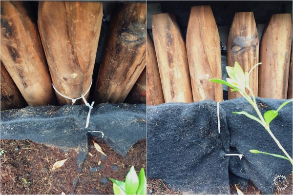

那么在折叠成90°的排水板部分,土工布怎么固定呢?

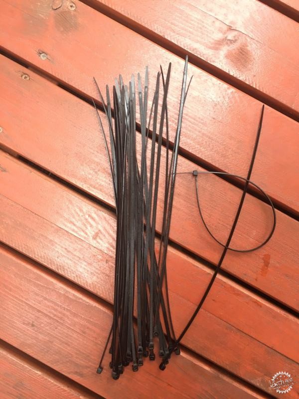

答案是自锁式扎带。方便快捷,唯一的缺憾是当时买了白色,其实应该买黑色的,和土工布颜色一致更美观。把排水板固定在栅栏上也靠这个扎带。另外,这个地方的土工布要尽量留长一点。▼
自己动手在屋顶修了个花园,鬼知道我经历了什么第21张图片
要尽量买粗一点长一点的,第一次我买短了很不方便。▼
自己动手在屋顶修了个花园,鬼知道我经历了什么第22张图片

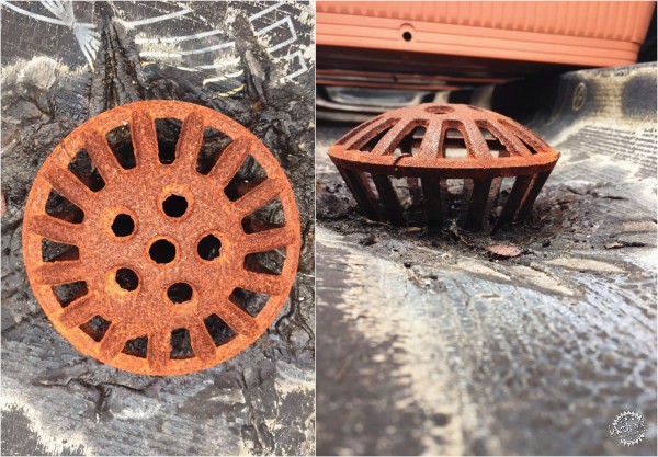

4.排水地漏。本来开发商配的地漏就是塑料的网格地漏,做花园以前反倒被刮上来的树叶堵了好几次。做花园以后,我换了一个超级无敌吊炸天的地漏。立体360°排水,泥土堵不住,树叶挡不住。▼
自己动手在屋顶修了个花园,鬼知道我经历了什么第24张图片
刚做完那个星期马上就碰到上海大暴雨,楼上没有一点水土流失,排水沟里流的都是水,地漏口也是非常干净。

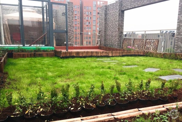

按照丁丁的设计,花园大部分是草坪,周围一圈小树苗,其中一片做菜地。屋顶花园一定要选根系不发达的,长不大的植物。
1.草坪。看过成品草皮,因为面积大,所以买草坪的话价格很贵,所以想先买种子自己播种看看,如果不成功再买草皮。土壤需要尽量推平一些,把踏石板摆好位置以后再洒种子。
第一次种子买的是四季青,随便乱洒的,根本没想会发芽,结果长得很疯狂。
第二次重新买来马尼拉播另一半,长出来温柔很多。不过马尼拉到冬天是会变黄的。▼

2.矮树苗。在草坪周围,我种了一圈小叶黄杨,一圈小叶栀子花,一共100多颗小树苗,都是长不大的,撑死了也就30cm左右高度。
不过丁丁是一个比较谨慎的人~尽管如此,为了防止它们根系太发达,我给每棵小树苗都套上了塑料盆,防止根系扩张,工作量很大。▼

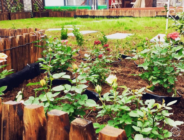

3.月季。除了这些小树,月季也是比较好养的,花园里其他的植物基本上都是月季了。
4.爬藤植物。花园没有爬藤植物的点缀就总有些缺憾。所以这一部分是爬藤月季,买了扎绳,用来帮助植物攀爬。拱门用来给风车茉莉和蔷薇、爬藤月季攀爬。▼

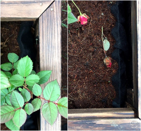

这些种在大塑料花盆、大防腐木盆里面的植物,我也做好了排水工作。塑料花盆买来的时候没有洞,自己戳了2个,防腐木花盆底下本来就有一个大洞。
所有花盆里面,我都按照程序铺了排水板和土工布,事实证明暴雨也不会积水。▼

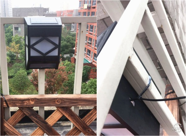

给整个花园布电线是非常麻烦的,屋顶的电线不能凿开埋在地下,因为会破坏表层防水。而且防水卷材施工的时候需要把电线管抬起来,在高温烧烤下很容易损坏。
所以我选择了太阳能灯。
1.花园四周的太阳能灯。这些灯比较小巧美观,还有几个装在墙上,一共买了几十个。晚上的时候会自动亮起来,主要还是美观雅致,照明作用不大。可以根据需要买更亮的。▼
自己动手在屋顶修了个花园,鬼知道我经历了什么第34张图片
不建议尖锐的地插太阳能灯,因为屋顶土层薄,插不牢,而且容易破坏防水层。

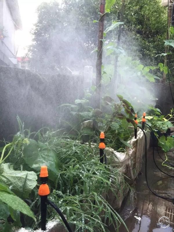

1.自动浇灌系统。上文中提到一定要用洗衣机水龙头。我接了一个自动浇灌器。可以设置每隔几天浇几次,每次几分钟。
我买的自动浇灌器有两个出口,一个出口接自己另外买的水管,一个出口接浇灌器原配的细管。细管很长,配了很多接口,可以剪成一段一段插在图里定位浇灌盆栽的。▼
自己动手在屋顶修了个花园,鬼知道我经历了什么第37张图片
例如这样,这只是效果图拿来用一下。因为还不需要这个功能,所以我一直没有接。▼
自己动手在屋顶修了个花园,鬼知道我经历了什么第38张图片

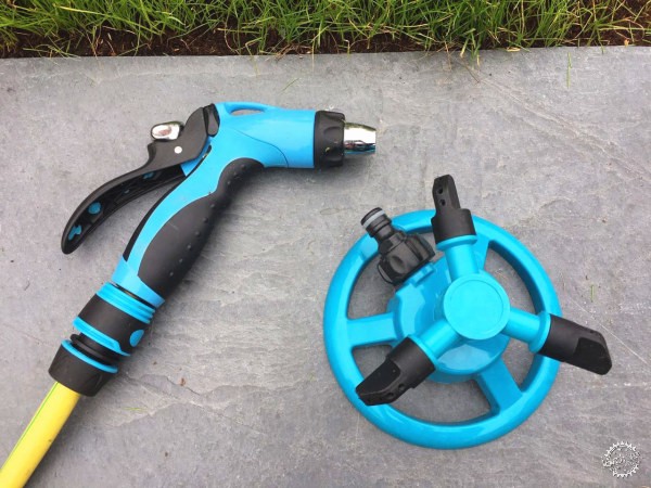

2.洒水喷头。我配了两个喷头。一个是草坪洒水头,一个是喷枪。喷枪功能很强大,能喷射5米远,所以站在一个地方就可以把整个花园全浇完了。▼
自己动手在屋顶修了个花园,鬼知道我经历了什么第39张图片

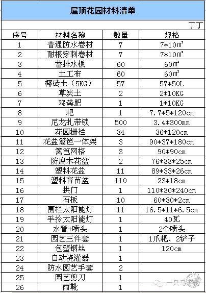

以下是材料清单。▼
自己动手在屋顶修了个花园,鬼知道我经历了什么第41张图片
