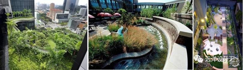

屋顶花园绿化设计浅析第1张图片
一、屋顶设计的原则屋顶设计要以实用、精美和安全为原则,“实用”是营造屋顶花园的最终目的。“精美”是屋顶花园的特色与造景艺术的要求。“安全”是实现屋顶绿化可持续性的保障。
植物种植物选择原则:耐旱、抗寒性强的矮灌木和草本植物;阳性、耐瘠薄的浅根性植物;抗风、不易倒伏、耐积水的植物种类;常绿、冬季能露地越冬的植物;尽量选用乡土树种,适当引进绿化新品种。

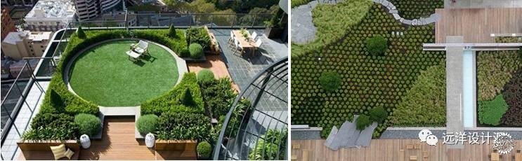

2.半密集型屋顶花园---组合式屋顶花园
半密集型屋顶花园适用于可以看得见的屋顶,需要全年都能观赏到绿色和开花植物。其厚度较拓展型的厚,植物选择的范围也更广,但不包括乔木类的高大树木。其需要定期灌溉和维护,屋顶上可以留有小路和庭院供人们行走和停留。
