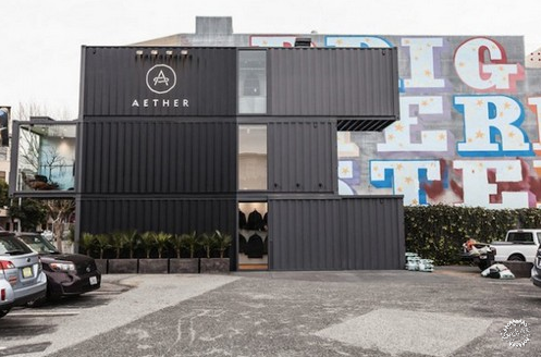

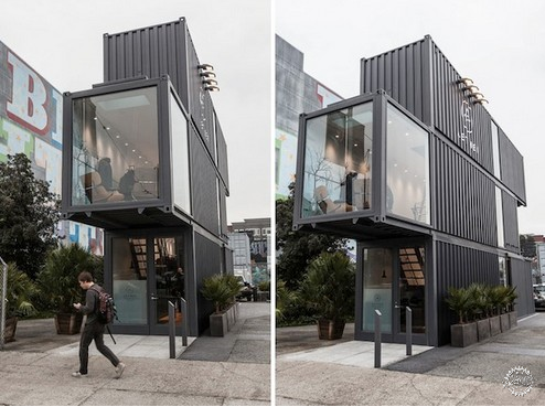

4.外观:最好的原则是既能够成为城市中的一个精致的展品,同时又能让顾客都能看出这个建筑是来源于集装箱,才能更体现出新颖与艺术的气息。下图为AETHER集装箱服装店,外观色调简单大气,配合着错位构成了有意思的立面造型。对引领新元素进入城市空间。

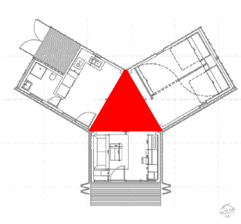

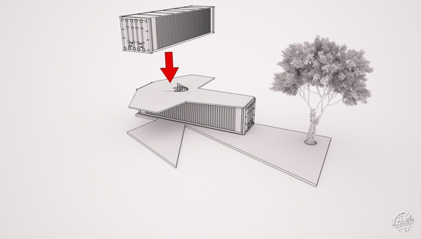

盒子组合可能会产生三角空间

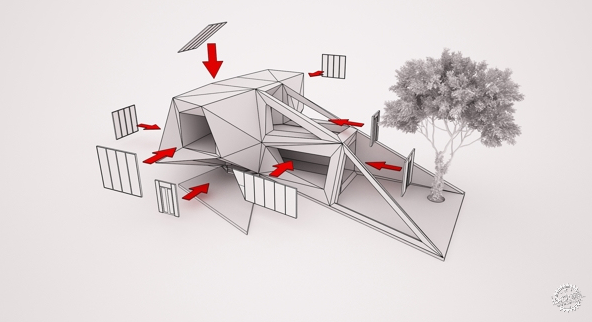

来瞧一瞧人家的集装箱~~这是leqso tsiskarishvili建筑事务所的一个将集装箱改装为森林别墅的创意案例。

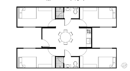

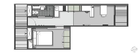

平面拼接是能够决定你集装箱建筑是否具有魅力的一大原因,空间好不好用,距离感把握的好不好都来源于此。
集装箱改造成店铺,从设计上来说应该注意哪些问题?第18张图片
集装箱改造成店铺,从设计上来说应该注意哪些问题?第19张图片
集装箱改造成店铺,从设计上来说应该注意哪些问题?第20张图片

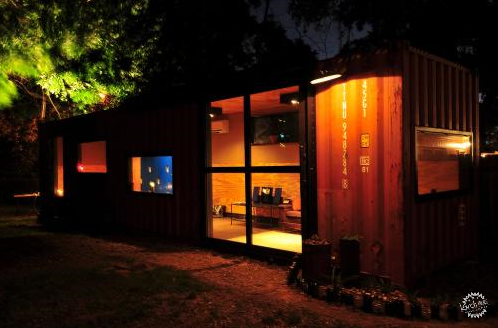

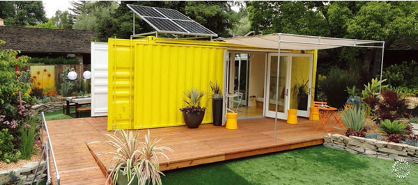

5.窗户:作为一个狭长的单元,如果过于封闭,会使得外面的人不了解集装箱内部是什么,他们是否可以进入。想要吸引顾客,透明性是一大关键点。集装箱配合着大的通透玻璃,可以消解集装箱原本丑陋与单调的外立面,同时还能为原本狭小封闭阴暗的空间提供良好的采光,让内外产生良好的视线关系,办个咖啡厅,甜品店什么的都是很有情调的。
集装箱改造成店铺,从设计上来说应该注意哪些问题?第21张图片

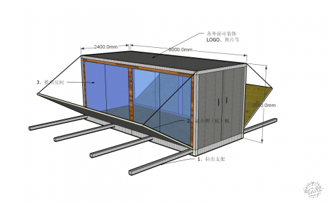

6.入口:入口是继外观之后的首要感觉,本身集装箱高度就2.5m不到,再往小而窄设计就会很low,比如……
集装箱改造成店铺,从设计上来说应该注意哪些问题?第24张图片
好吧,我错了,把这个放上来影响大家视觉体验……设计这个词应该更高端一点是吧 ^ 。^

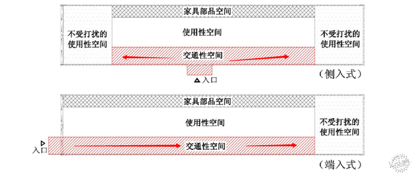

入口可以使用集装箱本身的开启门(就是窄边),也可以从长边开一个门,后者如果上面要叠加集装箱需要考虑结构的问题。
集装箱改造成店铺,从设计上来说应该注意哪些问题?第25张图片
利用本身的开启门,这样顾客基本上就是单一流线(除非盒子拼凑),而如果从长边中间开启,可以有向左或向右两条流线。比如下图:
集装箱改造成店铺,从设计上来说应该注意哪些问题?第26张图片
集装箱改造成店铺,从设计上来说应该注意哪些问题?第27张图片
两者各有利弊,不过个人觉得最好的方式还是将集装箱组合,先创造较大的立面尺寸,这样有助于设计的发挥。同时将门与窗呼应一下会很有效果。
集装箱改造成店铺,从设计上来说应该注意哪些问题?第28张图片
考虑防盗等安全要素,也可以将集装箱本身的长边作为良好的保镖。卸下上层的结构构件,将下层构件转换成可以转动的,从而歇业时恢复集装箱原样,白天将其打开落地,露出室内场景,同时,外部的集装箱板还可以落地形成一个入口小广场小空间。供人们在露天休息,喝茶都可以。

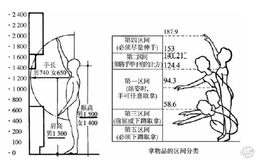

7.室内设计:其实室内设计也没有太多需要注意的,最好不要从室内看出集装箱的影子,因为只有室内与室外的有不同,有对比才能显现出废物利用的精妙所在。或许可以使用集装箱的波纹机理,但要凸显室内外反差,室内要用明快亮丽的颜色粉饰,灯光可亮可暗,亮的可以在夜晚有不错的景观,暗的可以配合狭小的空间凸显情调与趣味。集装箱室内还要一个重要特点是结合人体工程学的要求设计。

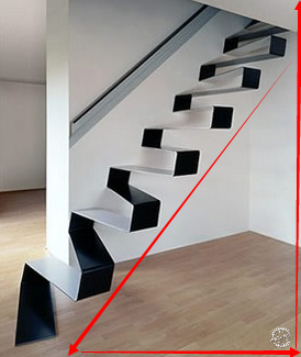

一定要记得加扶手哦~~这是必须的,避免后面不必要的麻烦哦~~~
不过如果要用直线的单跑楼梯,楼梯下面的三角空间可以用来当展示柜。在集装箱建筑里,利用每一个空间不放过才是王道
集装箱改造成店铺,从设计上来说应该注意哪些问题?第32张图片
