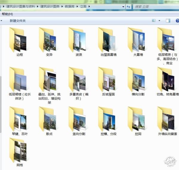

答主的立面数据库整理如下(不完全):
建筑设计中如何开窗?如何做立面?第1张图片
答主有严重的强迫症!!看到一张形式美的图必须右键另存为,经常性为一张脑海中依稀记得但是没有及时另存为导致再也找不到的图而发狂!!
废话少说,今天给大家带来立面十八式,妈妈再也不用担心你没立面可用了!

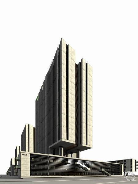

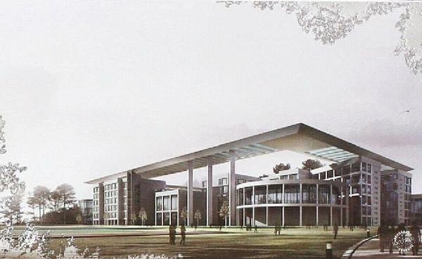

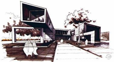

1.架空
建筑设计中如何开窗?如何做立面?第2张图片
建筑设计中如何开窗?如何做立面?第3张图片
柯布大师的新建筑五点之底层架空! 不解释,如今已经广泛运用到各类型建筑,不管是办公建筑还是休闲建筑,不管是课程设计还是快题设计,duang地那么来一下,虚实关系马上区分出来有木有!底层结合停车、景观、交流各种不明觉厉的空间布置有木有!

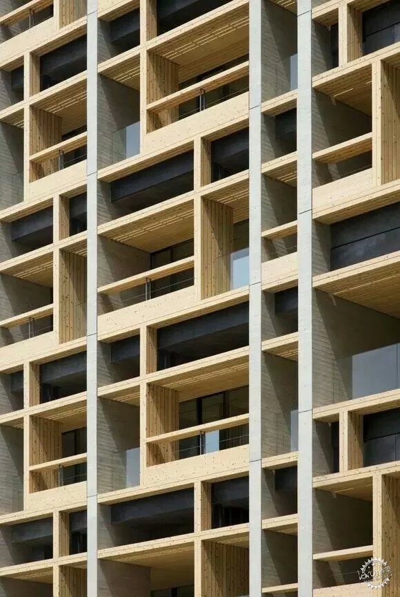

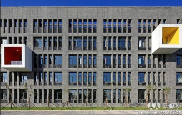

2.挖洞
建筑设计中如何开窗?如何做立面?第4张图片
建筑设计中如何开窗?如何做立面?第5张图片
体量太呆了?立面太板了?不要紧!立面上掏两个洞!保管马上高大上!什么?你问我掏出来的这两个洞干嘛?空中花园行不行?open空间行不行?营造向外的视线和塑造交流空间行不行?增强通风采光什么的,绿色建筑啊!!

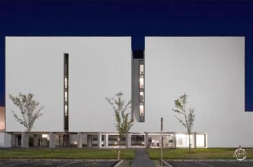

建筑太长了怎么办?体量太大了怎么办?你不会分成几块吗?分段分段,好用又无脑,基本不影响平面布置~尤其适合用于展览建筑,不但可以横着分,还可以竖着分,还可以横的竖的一起来,分一分,笨重的体量变轻盈了,切一切,厚实的体块变顺眼了。
建筑设计中如何开窗?如何做立面?第9张图片
建筑设计中如何开窗?如何做立面?第10张图片

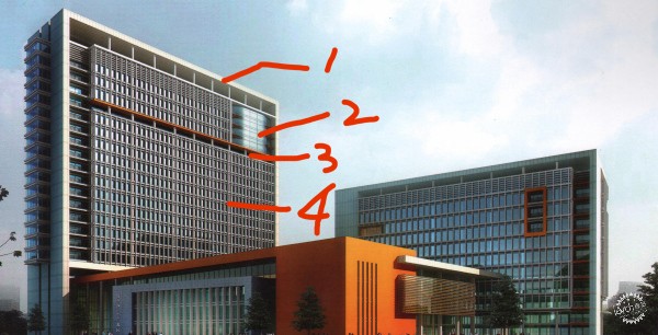

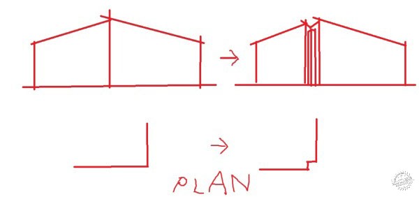

山墙面分段,仔细看!一个简单的山墙面出现了几个层次?1处金属穿孔板 2处混凝土 3处玻璃幕墙 4处干挂石材,一个山墙面,出现了4种不同的材料肌理,并且在比例、色质上整体浑然一体,你说厉害不厉害?经常有同学在说自己的建筑没细节,往往是一个干巴巴的山墙面,学一学怎么做层次!

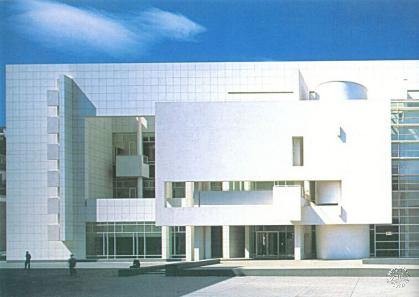

4.假墙/叠加
建筑设计中如何开窗?如何做立面?第11张图片
建筑设计中如何开窗?如何做立面?第12张图片
建筑设计中如何开窗?如何做立面?第13张图片
简单地说,就是在建筑表面穿两层衣服,具体问迈耶!

砍掉建筑两个面交接处的一个角,使之呈现出规则/不规则的体量,特别是用在转角处,运用得当可以有效消减建筑体量,呈现出“依附”的奇特效果。
但是此法需注意,如果采用斜着切角的办法(多用于各CBD综合体),需注意平面自下而上的对应关系。

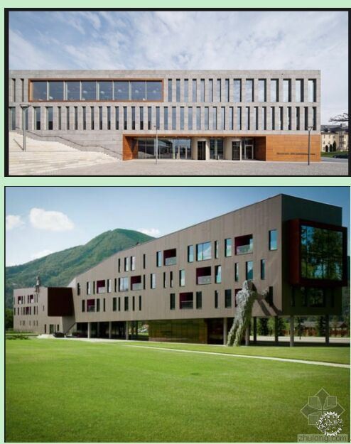

8.琴键(本人自创名词)
建筑设计中如何开窗?如何做立面?第22张图片
为什么叫琴键?因为这像钢琴上的琴键啊有木有! 这是现在很fashion的一种表皮手法了,,特别适用于题主所说的研究建筑/办公建筑等,,对平面也没有过多的要求。 其奥秘在于对比例和尺度的精准控制,否则达不到预期的效果。
具体可分为规则的间隔/错缝(左上图)和不规则的间隔/错缝(右下图)两种。
建筑设计中如何开窗?如何做立面?第23张图片

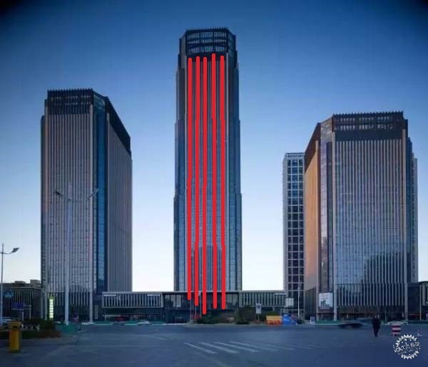

11.竖向分隔
建筑设计中如何开窗?如何做立面?第32张图片
建筑设计中如何开窗?如何做立面?第33张图片
起源哥特式,垂直的线条引领全身,营造向上的动势,运用得当非常有利于烘托出建筑的气势。

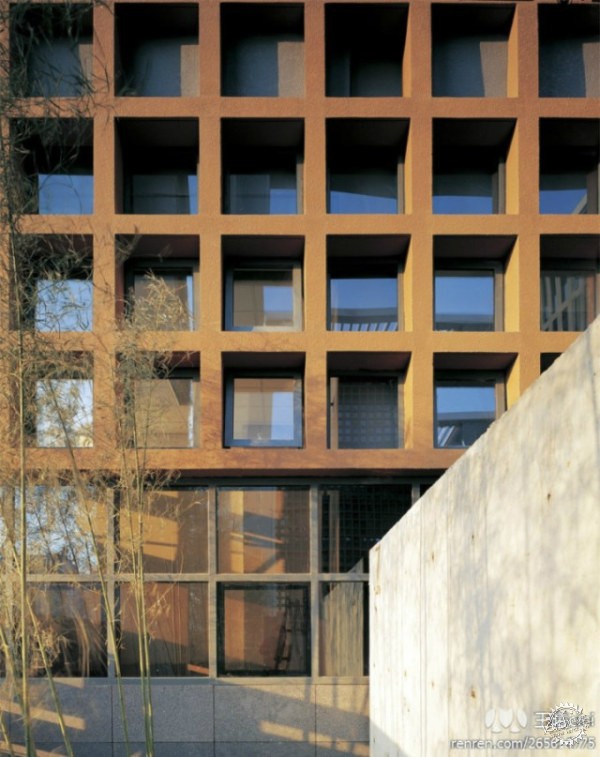

13.网格
“田”字形的构图,形如网格
建筑设计中如何开窗?如何做立面?第37张图片
建筑设计中如何开窗?如何做立面?第38张图片
建筑设计中如何开窗?如何做立面?第39张图片
小小的单元格,大大的花样,注意看下图,在窗口的设计中,将平开窗、落地窗、空调机位等元素,统一组织在一个窗口造型单元里,既避免了以往空调机位的凌乱布置,又形成光影丰富、具有韵律的外墙肌理,做到形式与功能的统一。

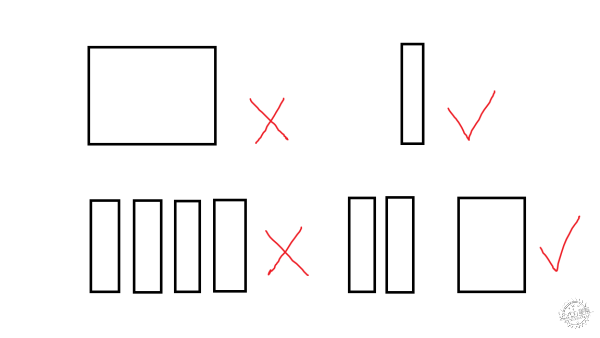

两个小技巧:
一、尽量采用瘦长的平开窗,而不是近似正方形的平开窗,
二、尽量不规则地利用位置、大小进行错动布置,但是整体应遵循基准和对位关系。

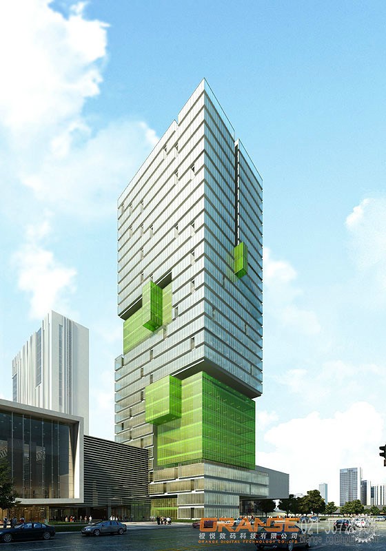

丧尸片看过伐~~立面上一块如同肿瘤细胞一样发生畸变,在形状/色质上形成显著区分,本质是强烈的对比。

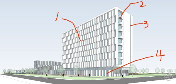

再如(作者自绘)
建筑设计中如何开窗?如何做立面?第53张图片
同时运用了1-竖向格栅,2-增设构架(出挑阳台),3-挖槽,4-架空的手法。
