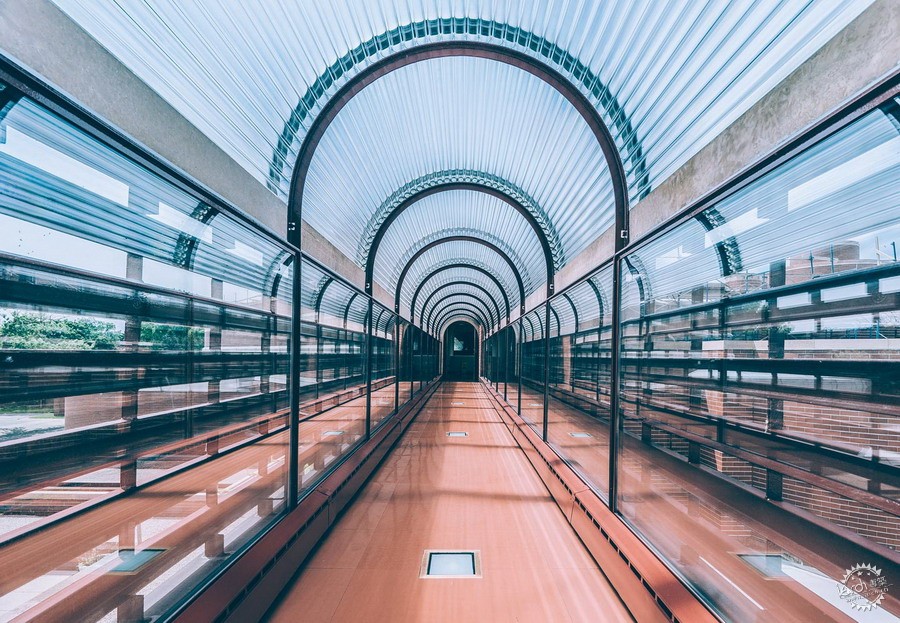

美国约翰逊制蜡公司总部第1张图片
  美国约翰逊制蜡公司大楼给人印象最为深刻的,也是最被称道的就是它独一无二的结构体系。主体办公空间由一组伞状的柱子组成规整的柱网,柱子顶端相互连接,形成稳定的结构体系,四周用实墙围合。

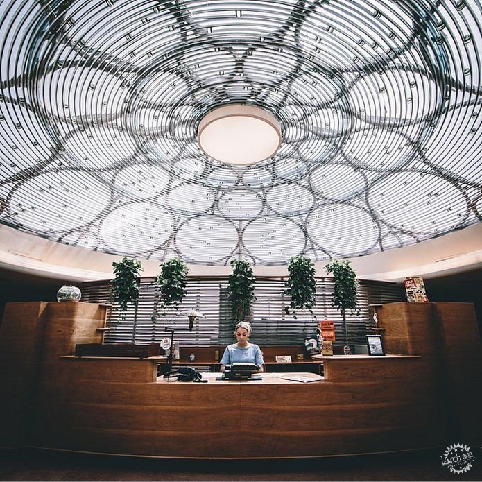

美国约翰逊制蜡公司总部第2张图片
  这种结构体系的核心是一种赖特创造的“树柱”(Dendriform)。而这种造型奇异的柱子的设计灵感来自于赖特对于亚利桑那一种仙人掌的空心结构的研究,由四部分组成,每一部分都拥有一个有生命的名字:鸦脚(crow’s foot)、茎杆、花萼(calyx)和花瓣(petal)。鸦脚即是金属柱础,7英寸高,由三条金属肋支撑。茎杆即是细长的柱身,底部直径9英寸,往上逐渐加大。柱壁厚3.5英寸,与柱心轴线成2.5°夹角,高柱几乎是完全中空的。花萼是连接柱身和圆盘形柱头的部分,表面有一条条肋带,内部也是中空的。花瓣即是柱头,内部是起加固作用的混凝土主干。在花萼和花瓣的内部同时配有钢筋网和钢筋条。
