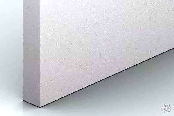

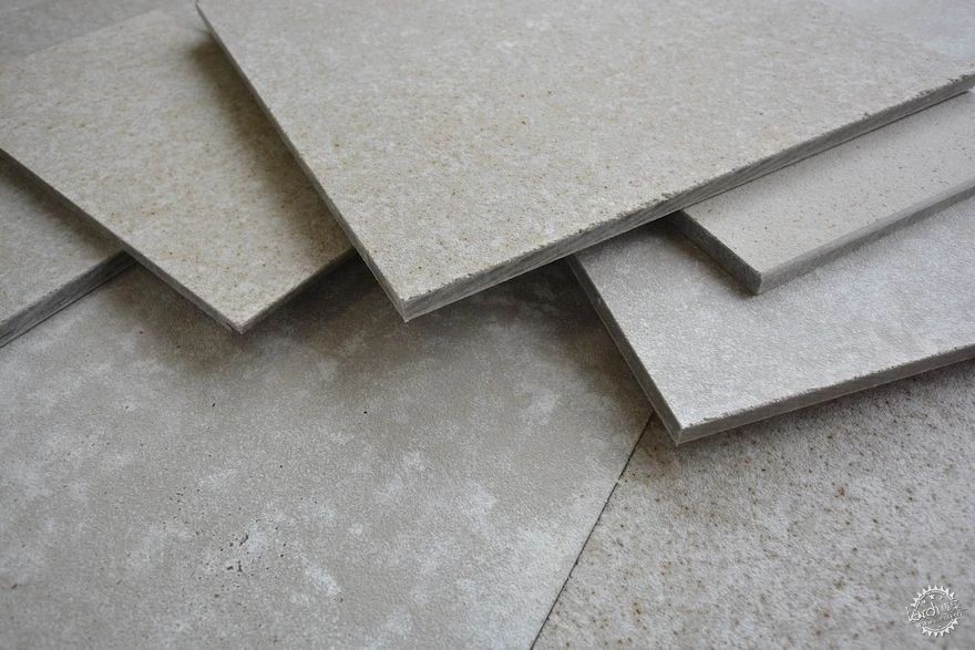

2)按密度来分
低密度0.9-1.2g/cm3,中密度1.2-1.5g/cm3 ,高密度1.5-2.0g/cm3。低密度一般用于普通建筑吊顶隔墙等部位,中密度一般用于中档的建筑隔墙吊顶,高度密一般用于高档建筑的钢结构外墙,钢结构楼板等,目前我国纤维水泥板根据国家建筑行业标准就分为两大类。
什么是水泥纤维板?第4张图片

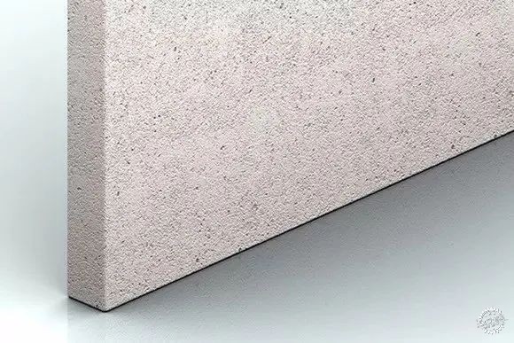

△低密度水泥纤维板
什么是水泥纤维板?第5张图片

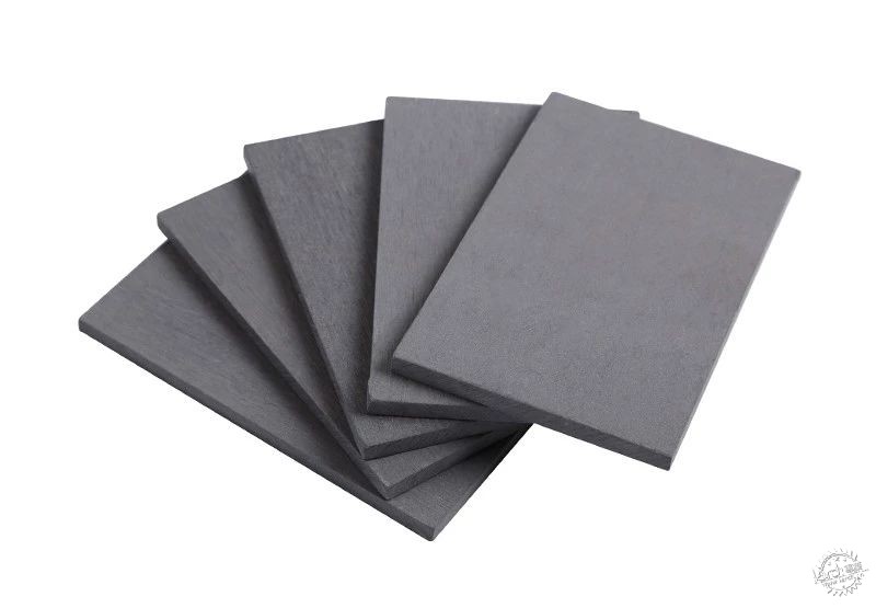

△中密度水泥纤维板
密度0.85g/cm3,板面非常光滑,可在室内使用,可抵抗真菌。密度0.975g/cm3,可在室内和室外使用。防潮不变质,在高湿度的地方可阻挡水的侵蚀。

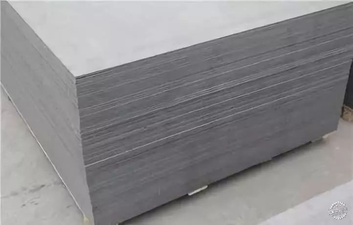

3)按压力来分
有无压板和压力板之分。中低密度的纤维水泥板都是无压板,高密度的是压力板。压力板又称为纤维水泥压力板,需要专门的压机生产,无压机的企业做不了。
什么是水泥纤维板?第6张图片
△高强度压力板

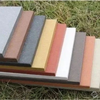

纤维水泥板的颜色本身除了水泥灰,还有多种颜色选择~
什么是水泥纤维板?第8张图片
△彩色纤维水泥

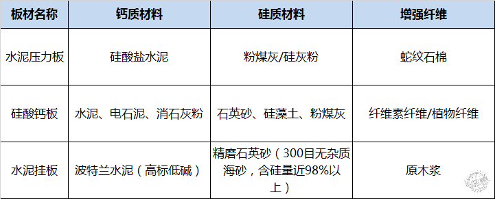

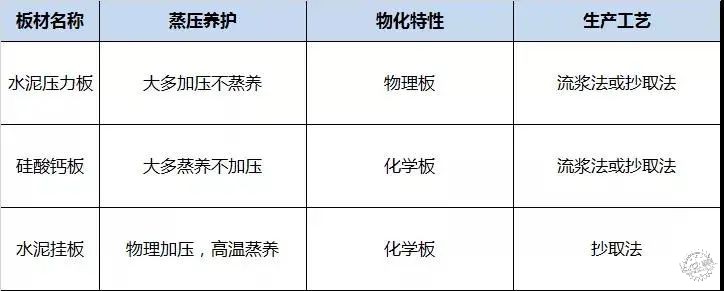

三种纤维水泥类板材 · 产品对比
什么是水泥纤维板?第10张图片
什么是水泥纤维板?第11张图片

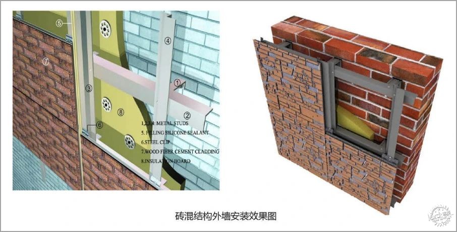

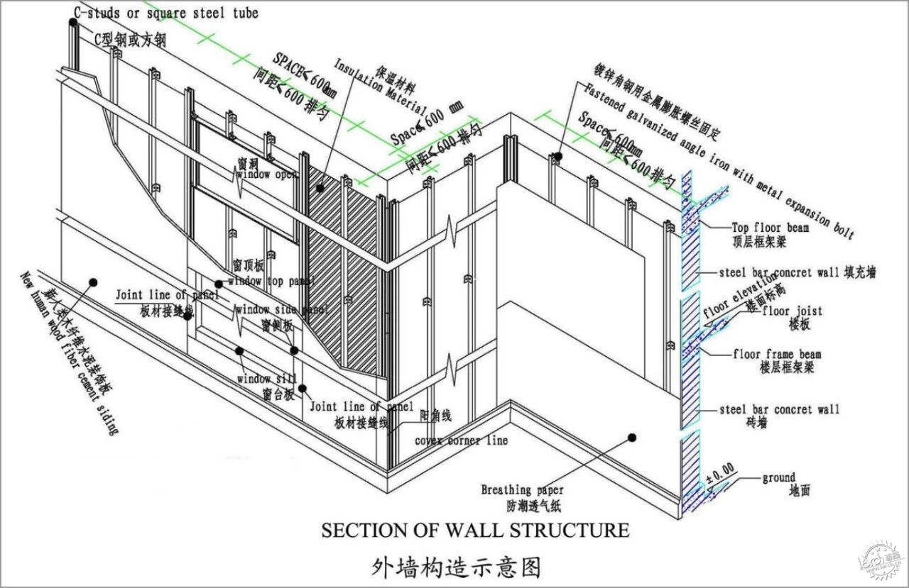

外墙安装
什么是水泥纤维板?第12张图片
什么是水泥纤维板?第13张图片
示意图,仅供参考
1.外墙现场加工,背面朝上防止正面崩边,切勿带水切割,切割后及时涂抹防水剂。房八斗提示板材切开后,及时安装,防暴晒和雨淋。
2.水泥挂板水平安装,起始安装披水横板,离地20cm。
3.为适应环境湿度及气候变化热胀冷缩,上下板之间应留有0.2-0.4mm间隙,防止挂件不受力而下面一组挂件多度承重,造成整体墙面板下垂。安装前可以准备若干对应厚度的铁皮,确保安装间隙,防止脱挂。
4.水泥挂板应悬挂于镀锌处理的轻钢龙骨或经防火、防腐处理的木龙骨上,采用防锈蚀挂件、自攻螺钉固定,填缝应使用耐候性好、弹性好的硅酮密封胶。
5.板与板横向预留3-5mm伸缩缝,左右板之间放置铝合金接缝条,也可在间隙使用泡沫棒。
6.水泥挂板安装时要与墙面保持一定距离,上下留置空气通道,防潮隔热。

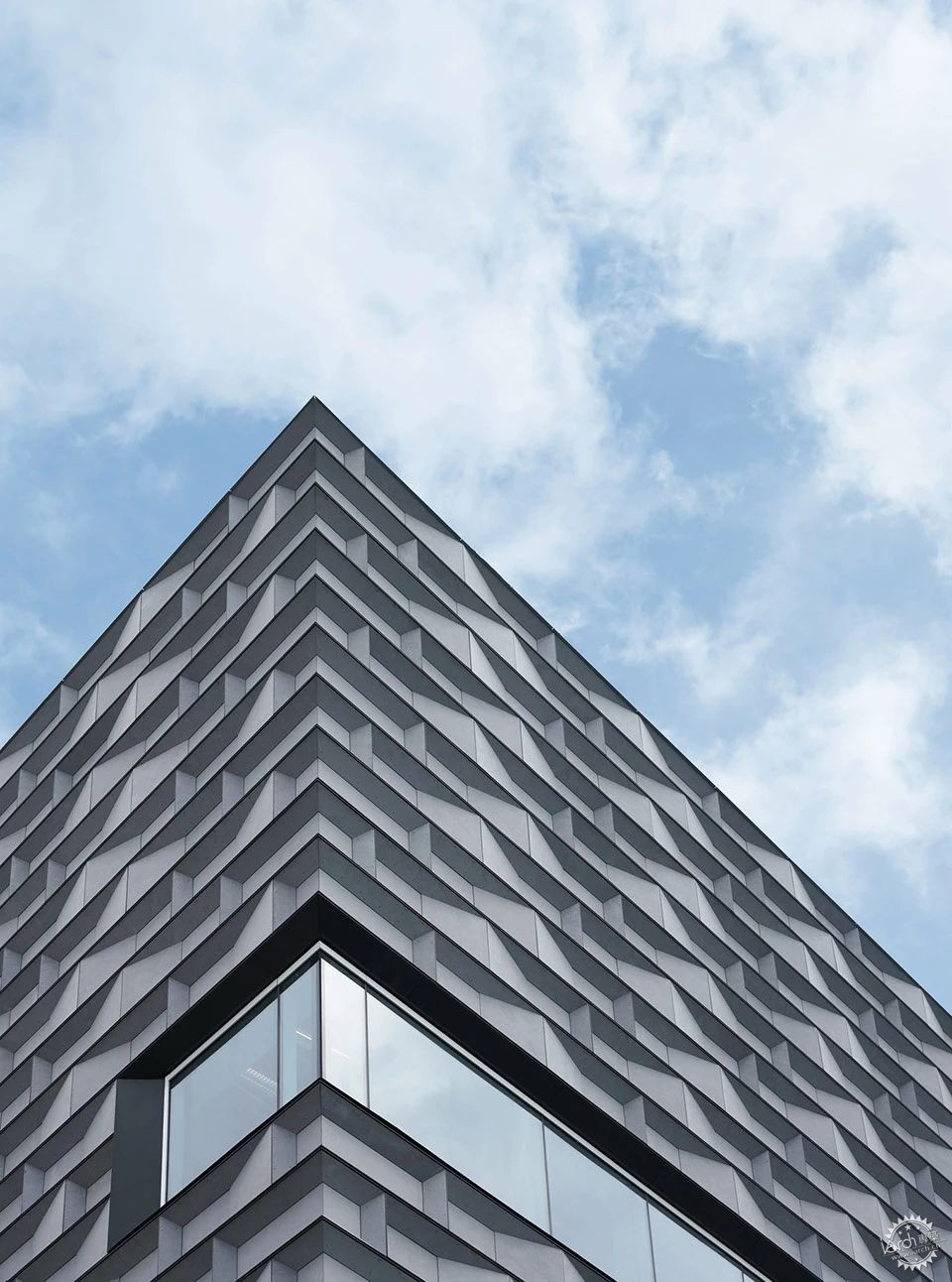

水泥纤维板在外墙的运用
在建筑外墙装饰中,
纤维水泥板可钻孔、可随意切割、
布置灵活,安装简便
什么是水泥纤维板?第16张图片
扬名感知中心
设计:上海联创设计集团股份有限公司
设计团队对外立面材料的选择经过思考,最终选择了水泥纤维板,一是水泥纤维板材相较于其他幕墙自重轻,减轻结构荷载,二是考虑到有限的建设成本,最终呈现出独特的立面效果。

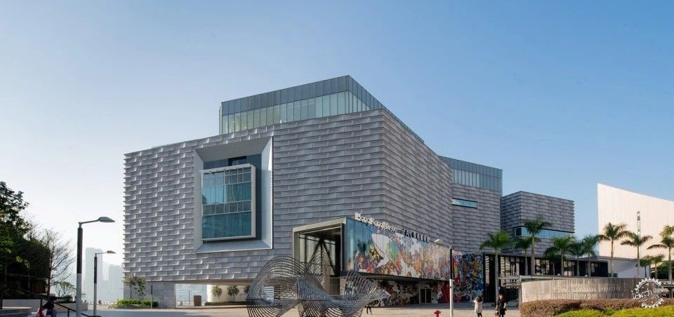

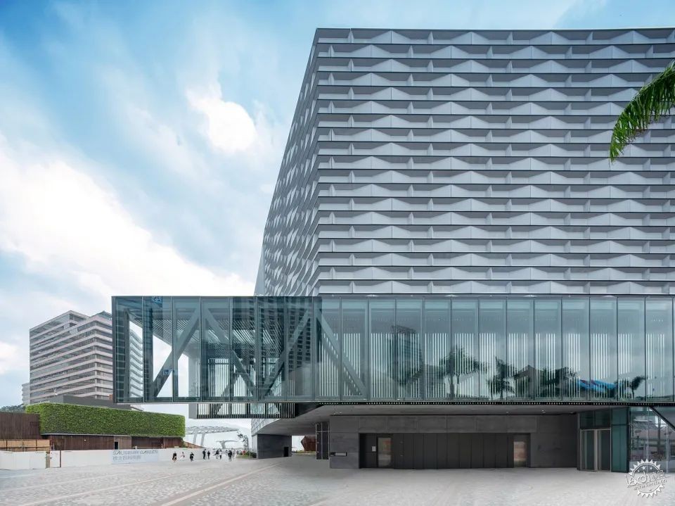

香港艺术馆翻新及扩建
设计:香港特别行政区政府建筑署
立面的设计灵感来自维多利亚港的海浪以及中国传统的砖砌建筑。由纤维水泥板制成的模块相互交错安装。面板安装的不同方式,有些是垂直的,有些是张开的,有些是平行于后面的混凝土结构,使外墙呈现出迷人的波浪状外观。灰色纤维水泥板被切割成预定尺寸,并现场安装在铝制底座上。然后将完成的模块固定到钢筋混凝土承重结构上。

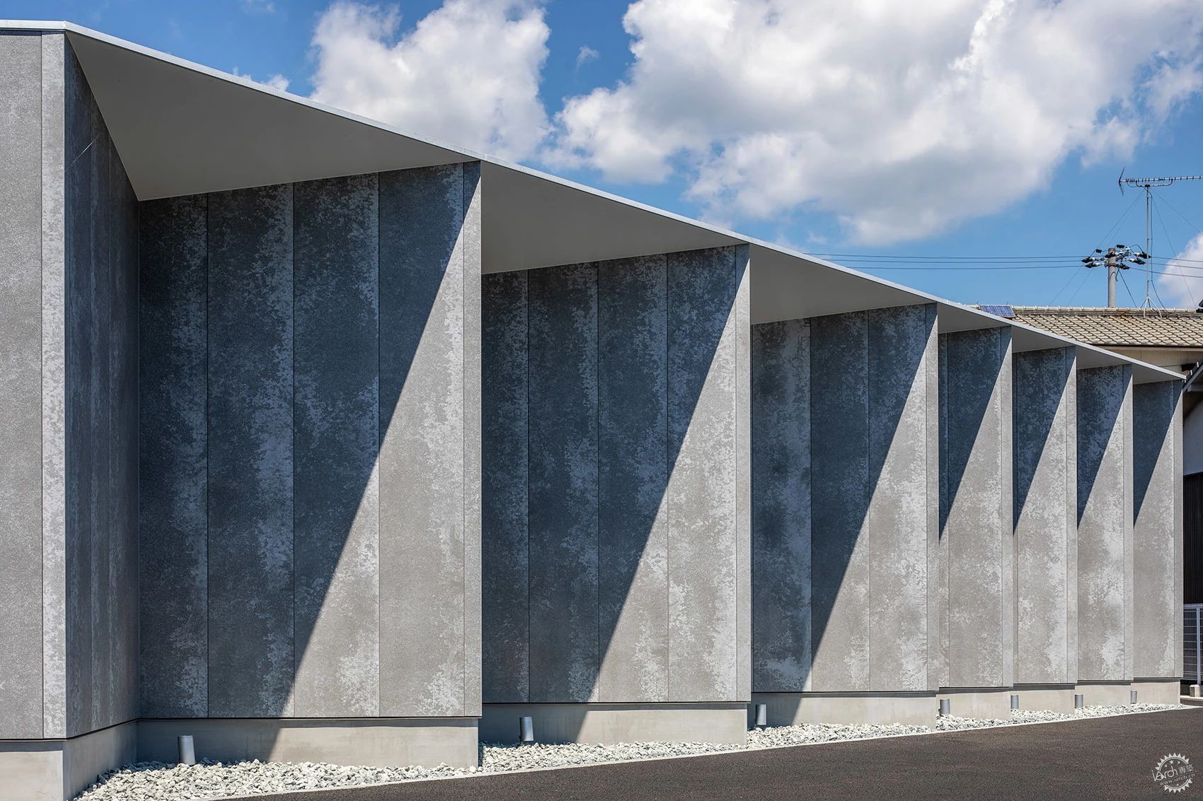

OmniDirectional内科诊所
设计:KTX archiLAB
OmniDirectional是一家位于日本兵库县郊区的内科诊所,诊所有三面面向街道敞开,建筑师设计了凹凸的锯齿形立面,在不同角度保持建筑外观的整齐一致,建筑整体的外表皮采用前卫、坚韧的水泥纤维板,与内部温暖、令人放松的刨花面板形成鲜明的对比。

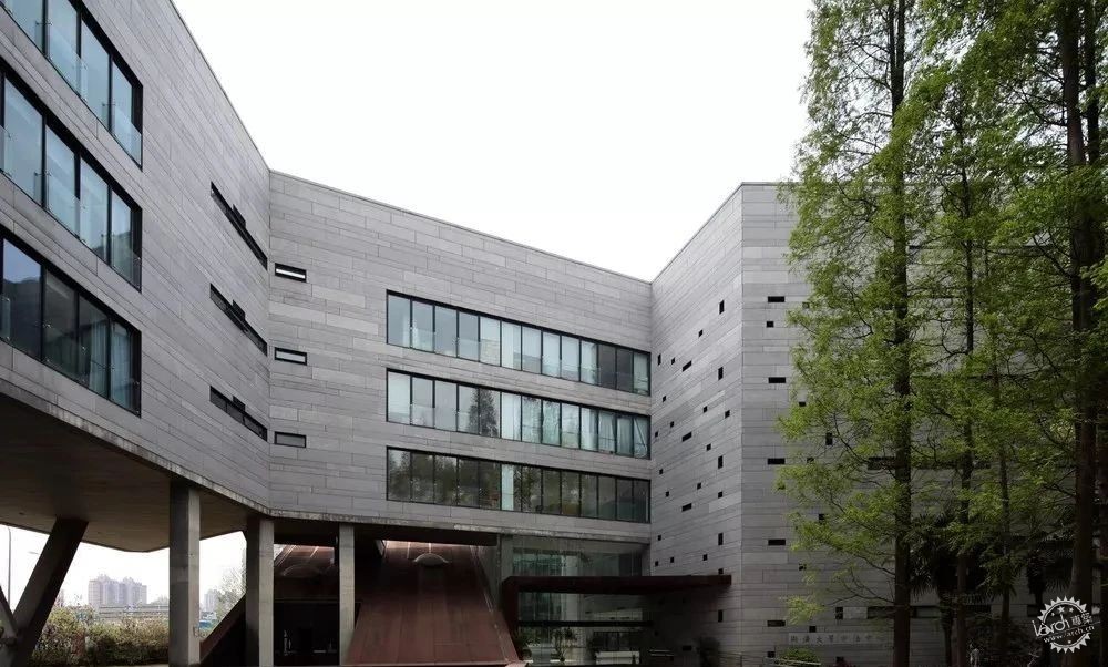

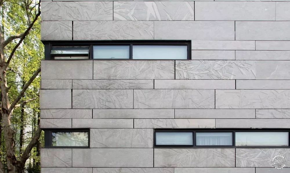

同济大学中法中心
设计:致正建筑事务所
三个不同单元采用不同的材质组合、色彩和构造做法来建构,纤维水泥板幕墙采用了背栓式、开放式构造,经过多年依然显得精致、洁净。

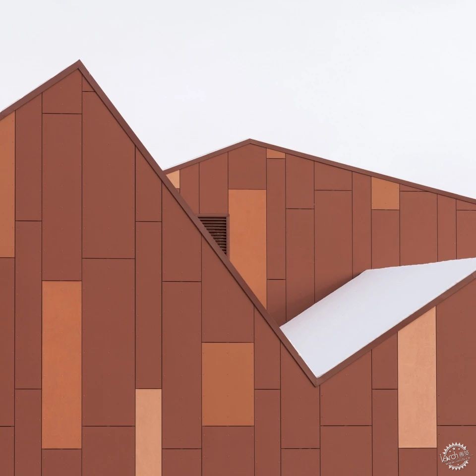

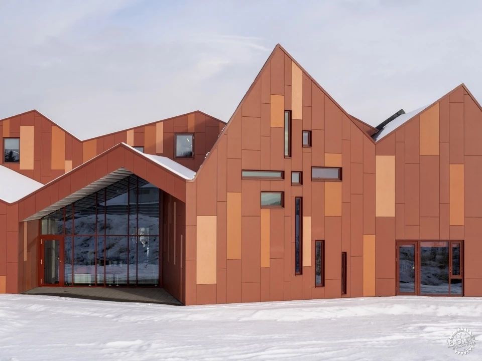

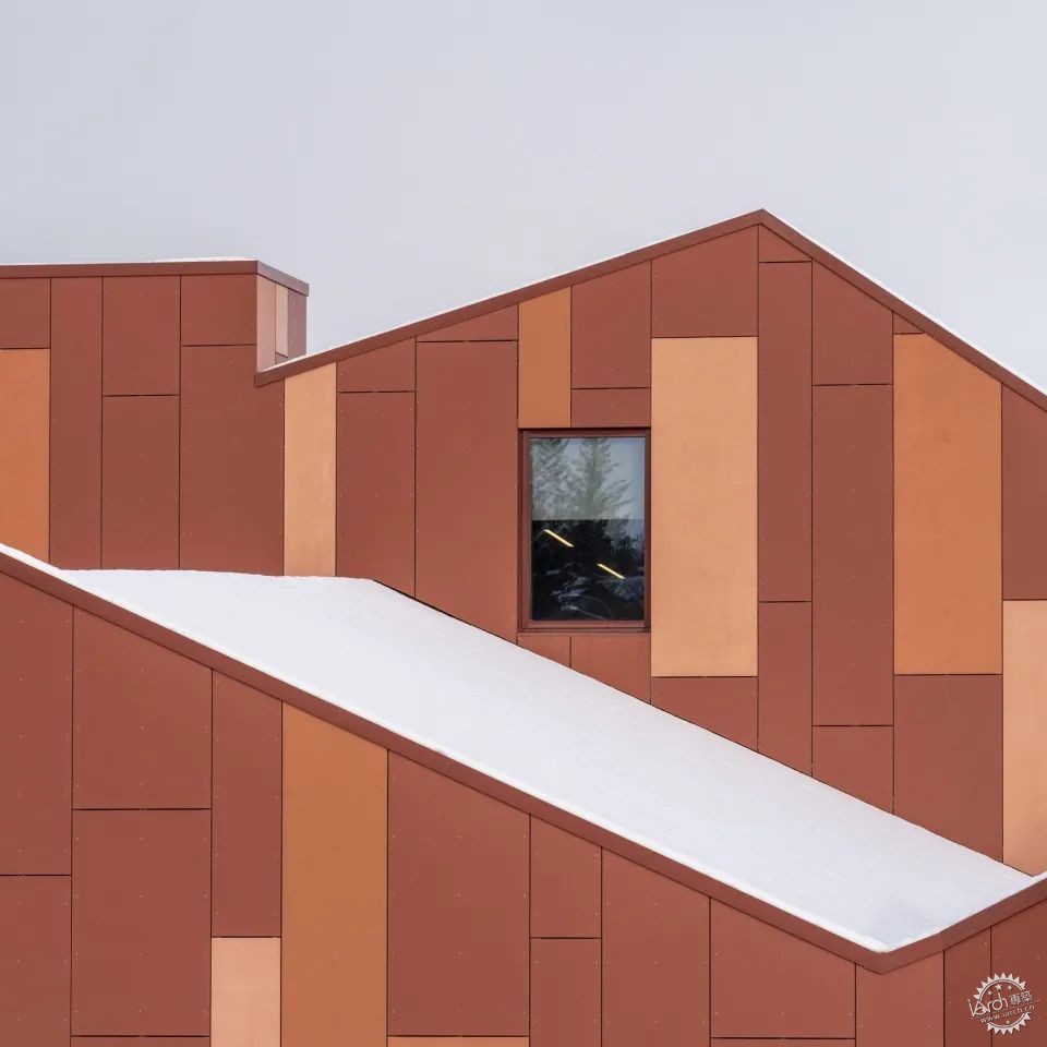

冰岛救世军总部
设计:Teiknistofan Tröe
项目主要结构采用现浇混凝土,并且根据当地规范设置了外墙保温层,覆以深浅不一的红色纤维水泥板,独特的屋顶形状和醒目的颜色使建筑从周围环境中脱颖而出。

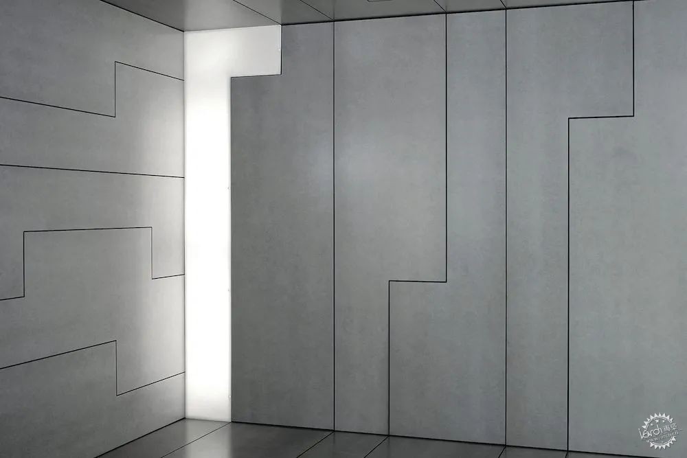

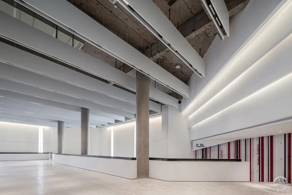

水泥纤维板在室内的运用
水泥挂板作为室内隔墙运用
相对于石膏板、硅钙板
具有更好的防水、隔声效果
与轻质龙骨配合,有效降低工程和装修成本
外观颜色均匀、表面平整~
什么是水泥纤维板?第45张图片

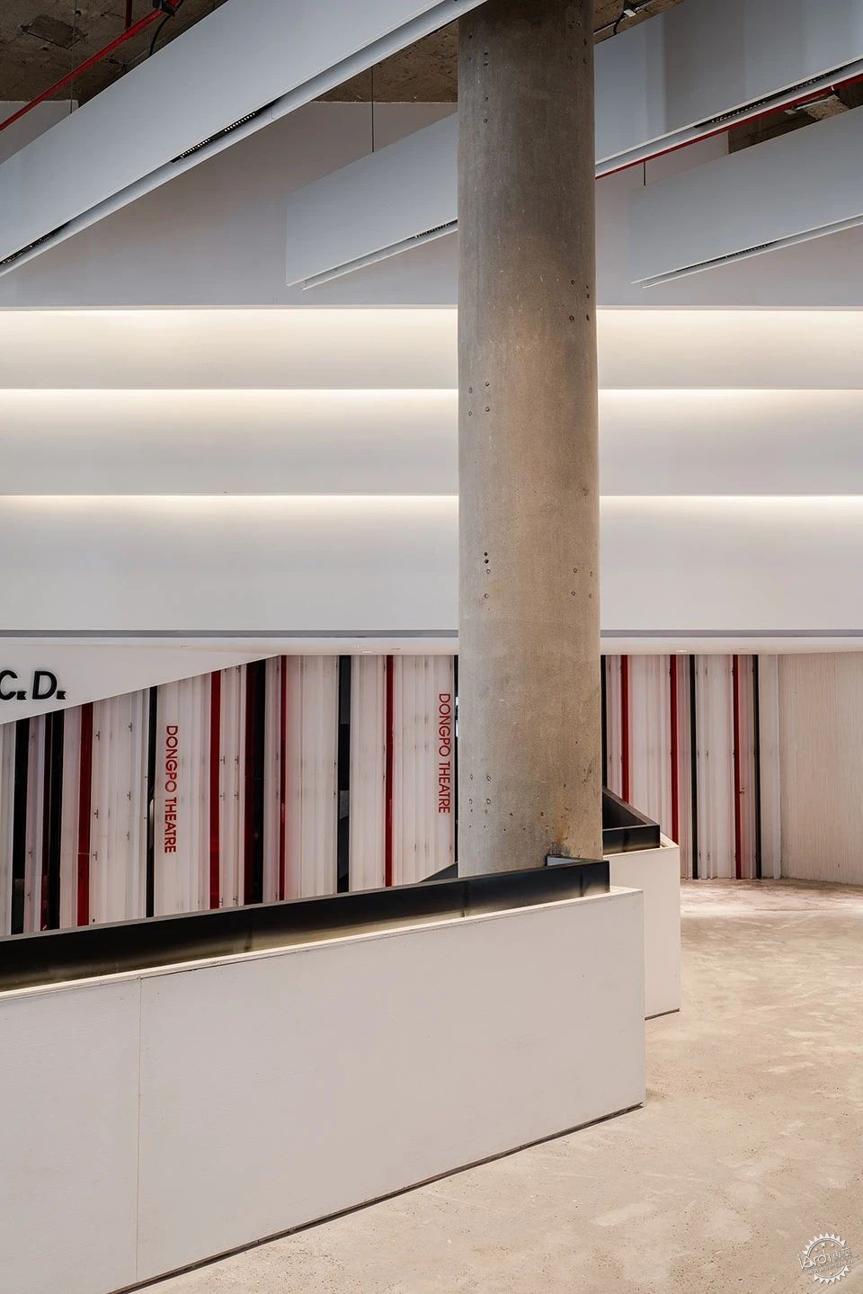

东坡大剧院改造
设计:典尚设计
东坡大剧院位于杭州西子湖畔,剧院建设初期墙体的粉刷装饰以及休息厅阶梯护栏的元素加以使用,墙面竖向肌理的水泥纤维板和强烈的楼梯栏杆是向历史的记忆痕迹致敬。
