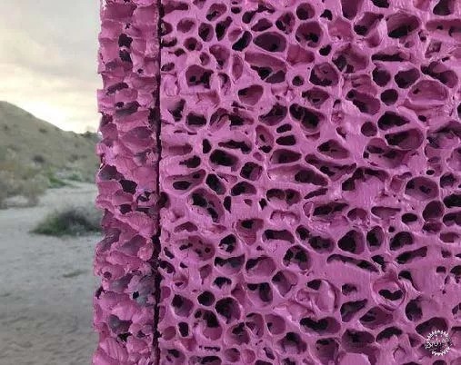

什么是泡沫铝?21世纪最具潜力的新材料之一第1张图片

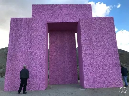

△美国加州棕榈沙漠 Dive-In:Desert X 2019 艺术展的一部分
01.
什么是泡沫铝?
泡沫铝是在纯铝或铝合金中加入添加剂后,经过发泡工艺而成,同时兼有金属和气泡的特征。其制作工艺流程是把熔化的铝合金送到发泡箱,注入气体形成液体泡沫,待液体泡沫固化后形成需要的形状。

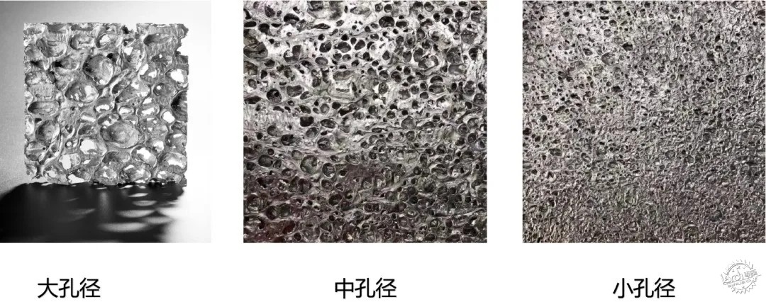

泡沫铝可以分为大孔径、中孔径、小孔径3种规格,每种规格又分为单面开孔、双面开孔,以及自然铸造状态(双面闭合),多样化的规格可以为设计师多元化设计提供更多的发挥空间。

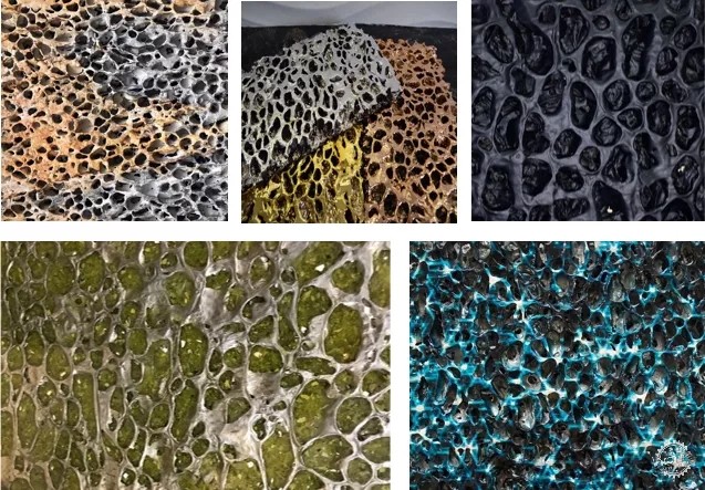

并且设计师可以根据其设计理念去为泡沫铝板喷绘颜色,可以和大理石、树脂等材料灌注融合,碰撞出艺术的火花。
什么是泡沫铝?21世纪最具潜力的新材料之一第10张图片
△色彩丰富的泡沫铝板

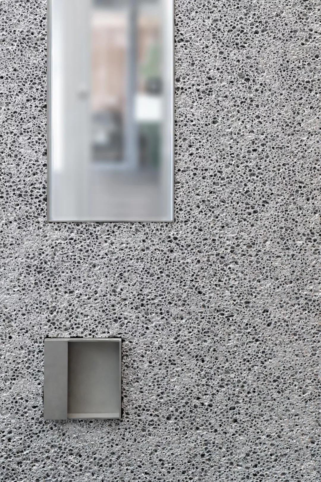

除了被广泛用于建筑外立面、室内墙地面和吊顶吸声之外,还可以常用于机械制造、航空工业、汽车制造等领域外。

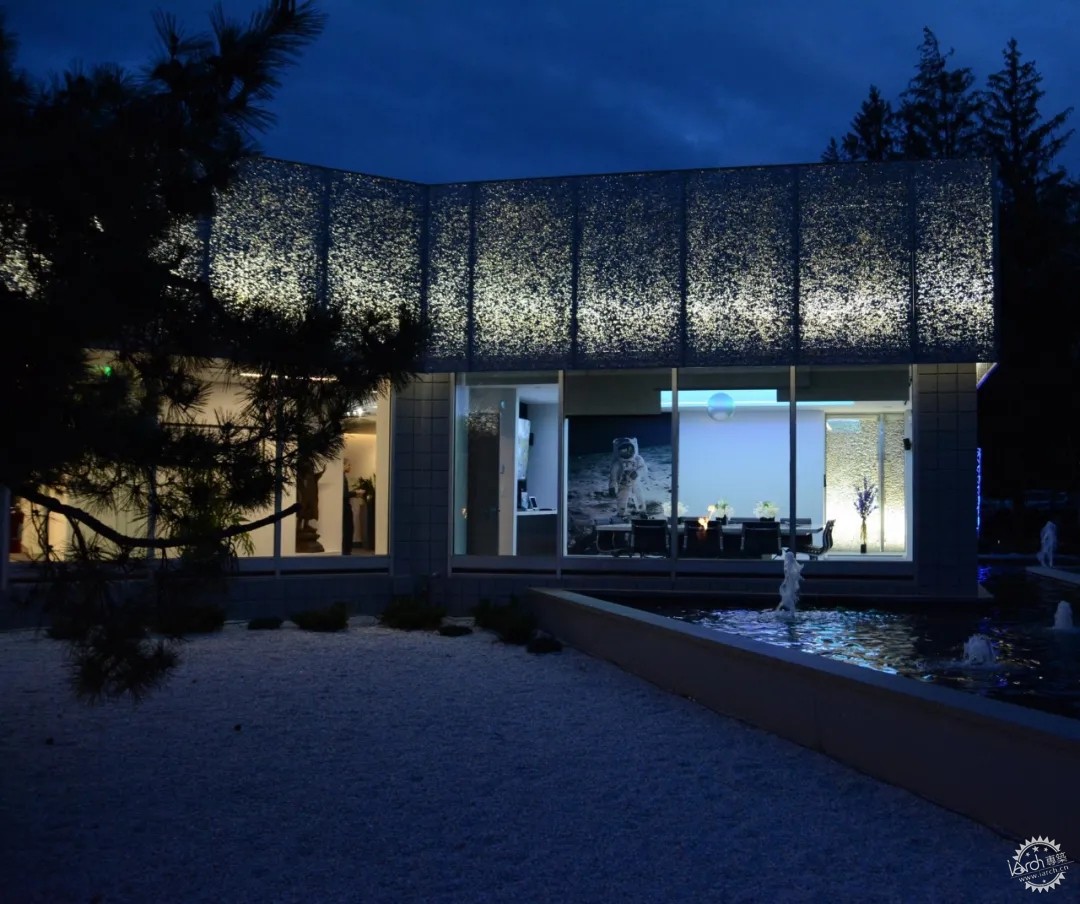

建筑外立面
什么是泡沫铝?21世纪最具潜力的新材料之一第12张图片
什么是泡沫铝?21世纪最具潜力的新材料之一第13张图片
什么是泡沫铝?21世纪最具潜力的新材料之一第14张图片
什么是泡沫铝?21世纪最具潜力的新材料之一第15张图片

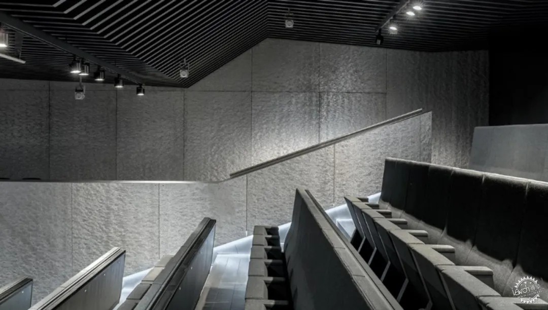

室内墙地面
什么是泡沫铝?21世纪最具潜力的新材料之一第16张图片
什么是泡沫铝?21世纪最具潜力的新材料之一第17张图片

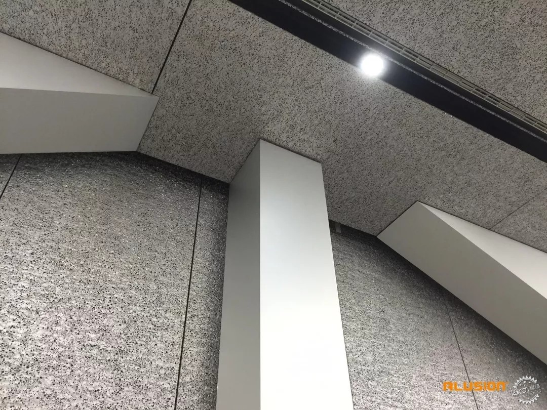

吊顶吸声
什么是泡沫铝?21世纪最具潜力的新材料之一第18张图片
什么是泡沫铝?21世纪最具潜力的新材料之一第19张图片

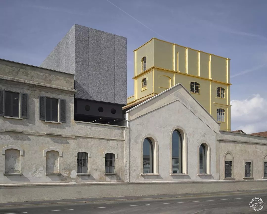

普拉达艺术博物馆
设计:OMA

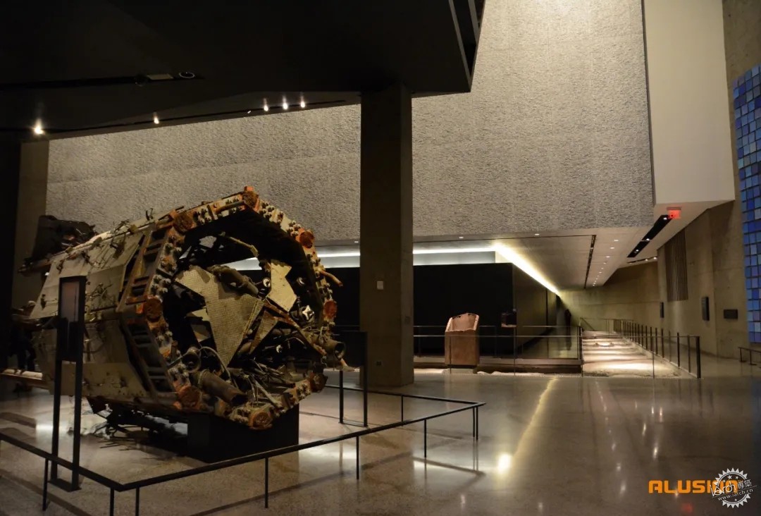

911纪念博物馆
设计:Davis BrodyBond

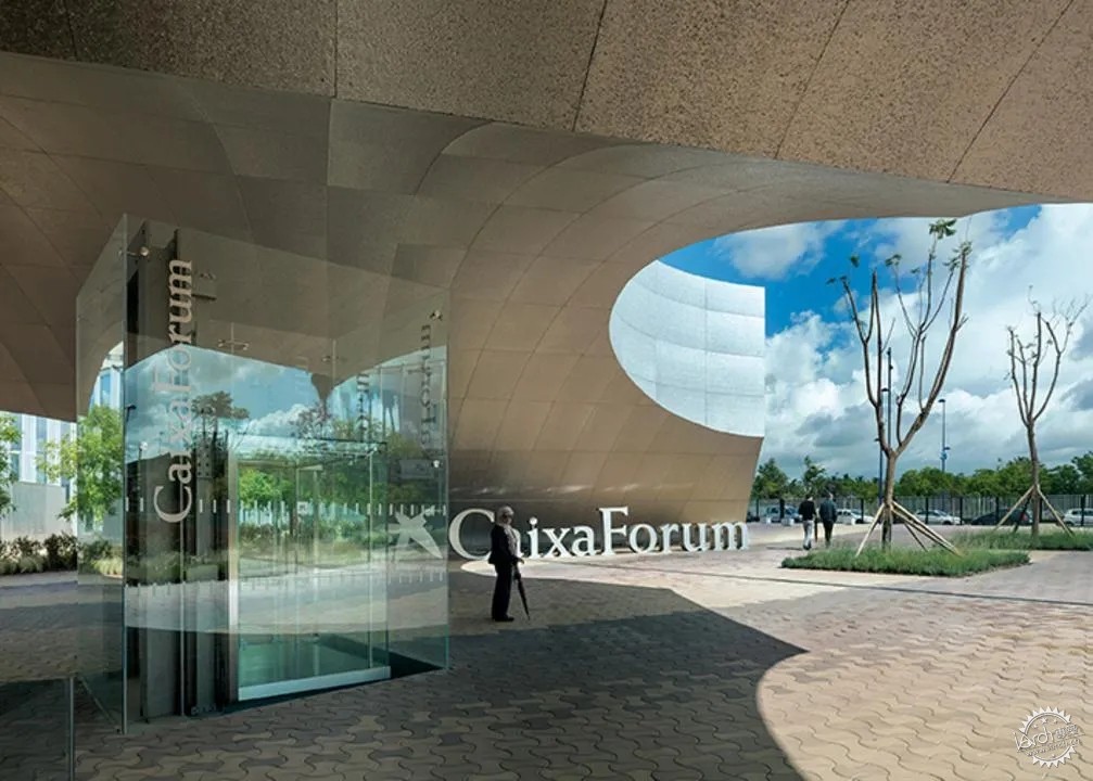

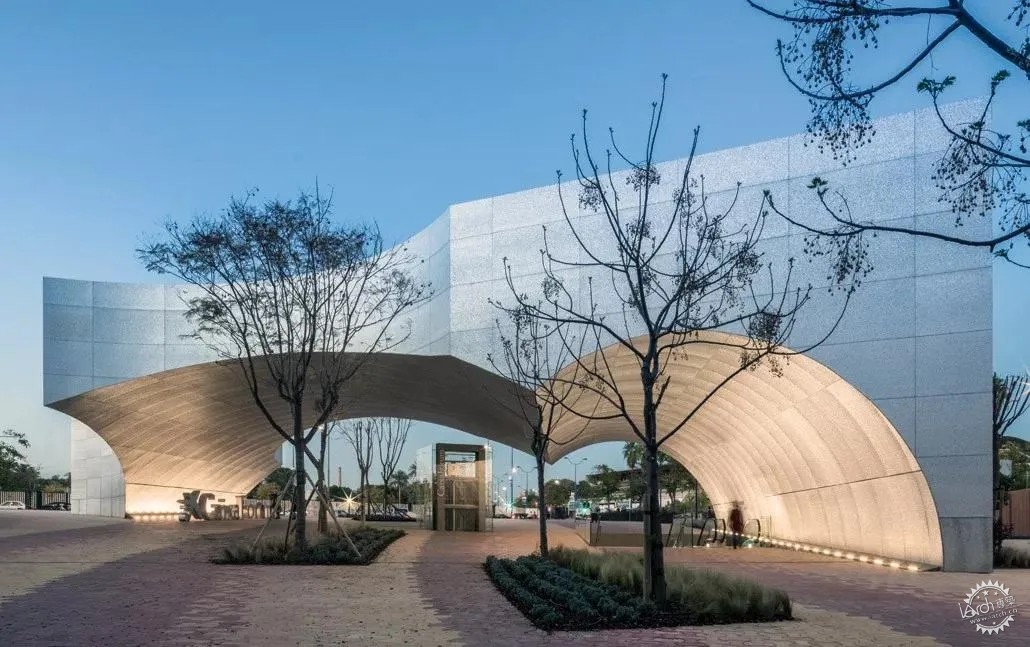

西班牙塞维利亚新文化中心
设计:Guillermo Vásquez Consuegra
