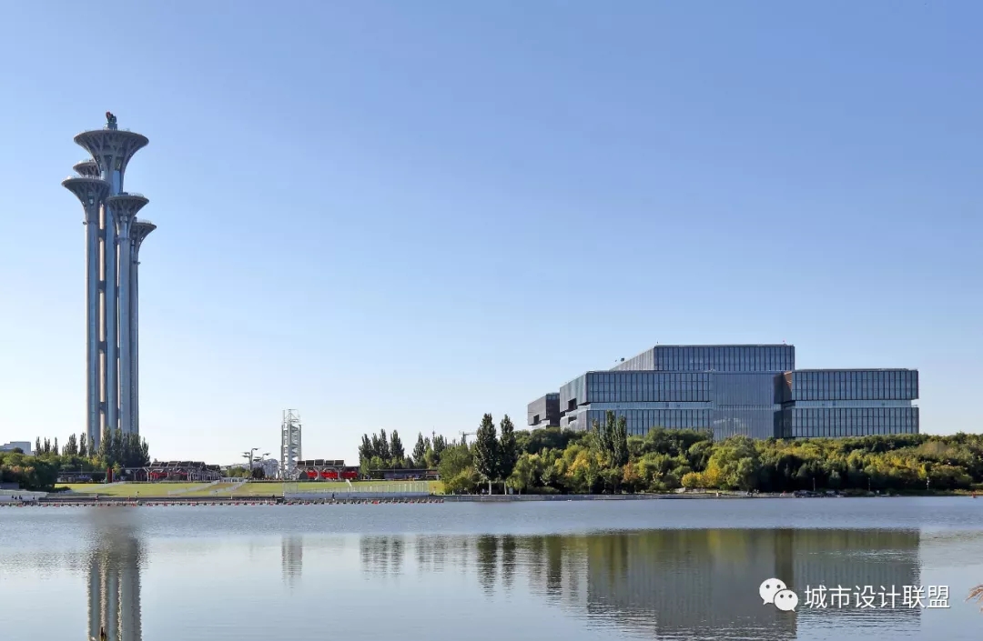

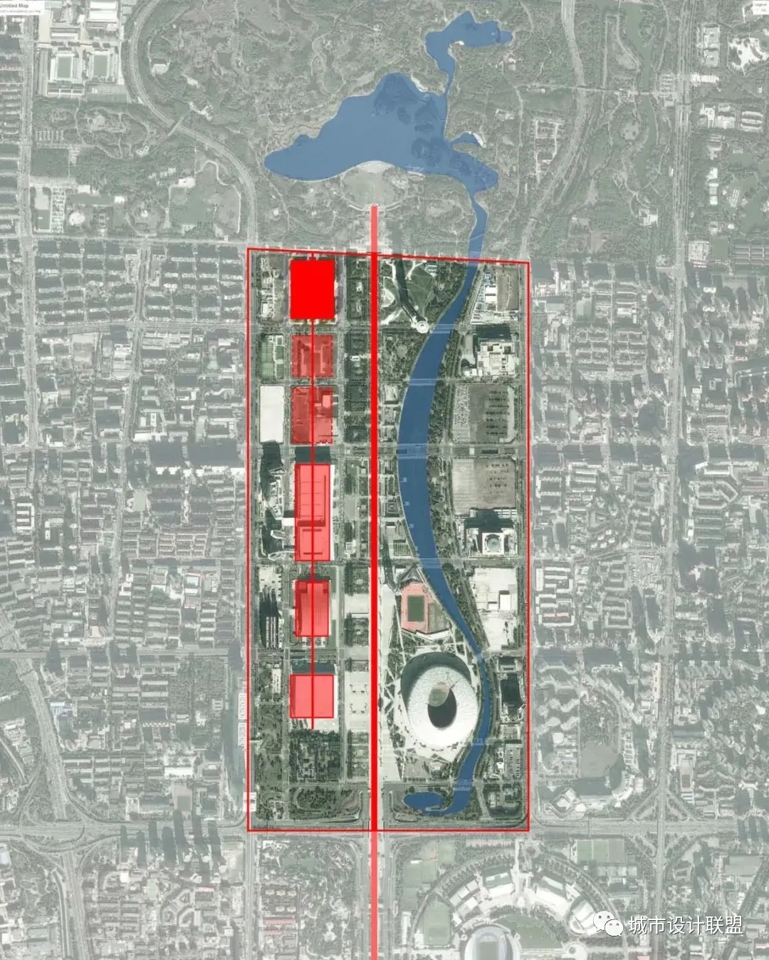

奥林匹克公园是北京中轴线北部重要节点,奥运会落幕后的十年间,这一区城经历了后奥运时代的功能规划和开发,如今直至奥林匹克森林公园东西两侧重点标志性建筑成序列汇集。承担起“国际交往联络窗口、世界文化交流平台、国家体育休闲中心”的核心功能。
2019年10月24日位于北京中轴线西侧,“水立方”、国家体育馆、国家会议中心序列最终的亚洲金融大厦历经三年建成并投入使用,为这一区域的城市设计和建筑集群又增添了一笔重彩。
这是一座绿色、智能的高端写字楼,由北京城市副中心投资建设集团有限公司(简称:北投集团)持有。北投集团承担了该项目投资、建设及建成后的运营管理任务。作为亚洲基础建设投资银行(简称:亚投行)总部,这座超级生态办公建筑里还汇聚了国际组织、世界500强、国家主权基金、政策性银行、国际性金融机构、非政府组织、国际文化交流机构, 未来将成为极具影响力的国际交往中心和国际金融中心之一。

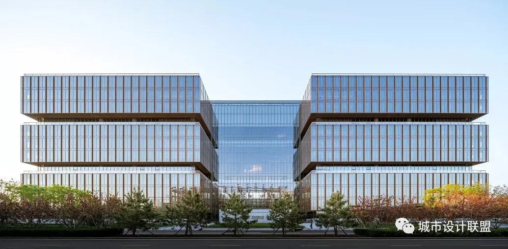

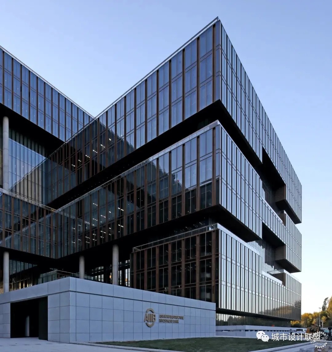

灵感来自古代中国科学技术著作《周礼·考工记》中提到“九宫格”经典布局——具有北京古城典型风貌和传统四合院落逻辑,其对称性和中心布局是功能灵活性及平等性的体现,同时也表达了作为一个涉及更广泛的全球背景的国家项目的信心。
建筑外观的设计理念与中国传统的木构造形式相互呼应——类似“鲁班锁”的榫卯结合。通过这种方式,亚洲金融大厦一方面完美地嵌入了奥林匹克区的天际线中,另一方面又满足了业主对土地利用最大化和有效功能布局的要求。
九个庭院的布局确保了在给定容积内的有效空间使用,另外,工作环境的通透性亦彰显了亚投行逾百个国家交互包容、开放透明的合作理念。三层高的条状体量将大型建筑物进行水平划分,间隙楼层与空中花园从蜿蜒连续的回形布局中生成,采光中庭所创造的视野关系,可以提升公共空间的开放交流性,同时还赋予了建筑简明的朝向秩序,使工作单元更加灵活。

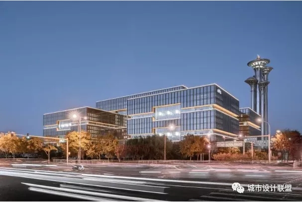

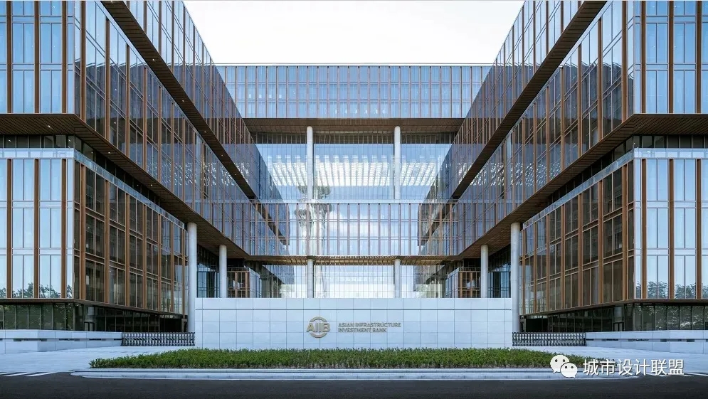

亚洲金融大厦位置位于朝阳区奥林匹克公园中心区域,总建筑面积约39万平方米,其中地上建筑面积25.7万平方米,地下建筑面积13.3万平方米。地上16F,地下3F,主体建筑高度约83米,庄重恢弘的古典气质与简约大气的现代风格相得益彰。

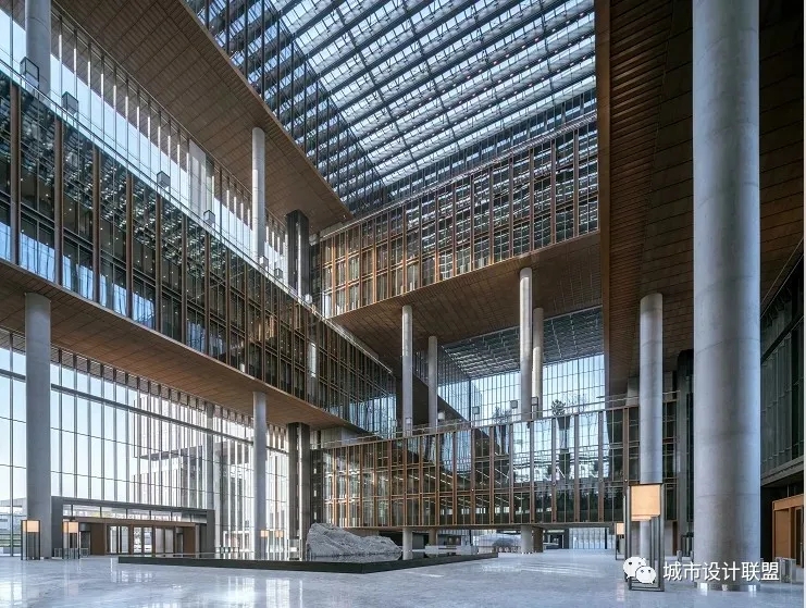

建筑采用全钢结构体系,用钢量约11万吨,运用创新的钢板剪力墙系统,16组核心筒构成全楼主要空间框架,大幅提升空间使用率。80米高的玻璃挑空大厅,使工作区能享受开阔的视野和比较均衡的自然采光,减少白天照明需求。外侧玻璃幕墙有电动遮阳板,可根据光照、温度等自动开合,及时遮阳、降低空调能耗。遮阳板上还有中国传统木窗上的格子装饰,让整栋建筑更具中国风。

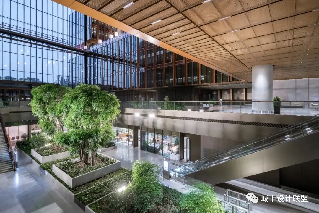

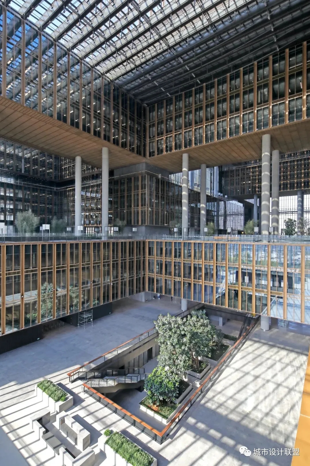

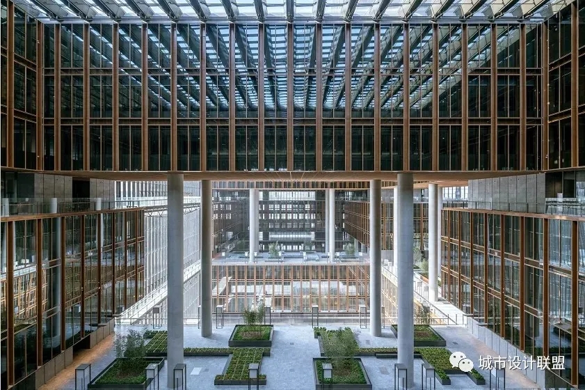

城市设计联盟:大楼里面有很多采光中庭,布置得像花园一样,这些植物好养护吗?
李珊:亚洲金融大厦共有7个室内中庭,在地下一层南北两侧各有两个下沉花园,在五层、九层和十三层还有10个空中花园,每个花园种植了各具特色的植物,整座建筑形成一个立体的绿化大楼,室内环境非常好,玻璃通透,采光顶+幕墙让阳光照进来,所以能够让这些绿植健康成长。
航拍+访谈|《亚洲金融大厦二》视频节目重磅来袭第16张图片
©清华大学建筑设计研究院有限公司
关于花园绿植这个问题,设计初期我们跟gmp做了很多的研究调研,也是下了很大的决心来实施的,我们参观和分析了很多案例,目前为止在国内没有看到有哪一栋写字楼里边有这么多的高大的绿植,确实是个挑战。但是为什么我们敢于这样去做,也是取决于该建筑本身的特点,即设计标准比较高,为满足亚投行及其他的国际机构和公司的需求,为来自世界各地的用户提供舒适的环境,把湿度比常规标准略提高了一些。如果没有这样好的一个湿度条件,我们也不会轻易把大树种在室内。经过几年的观察,这些植物的生长还是比较理想的。

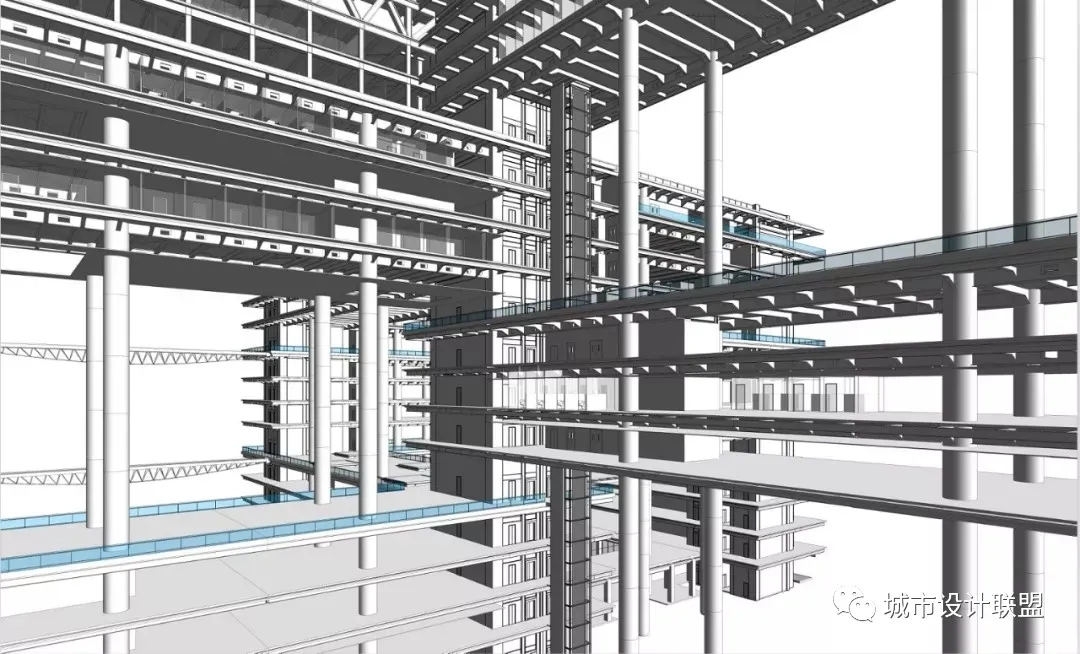

城市设计联盟:听说是采用了BIM技术来完成的。
李珊:从一开始我们就要求设计、施工全过程采用BIM,设计阶段的BIM,自然过渡到施工阶段,不管是总包单位还是幕墙单位,还是分包单位,都是在BIM的环境下去工作。通过BIM,我们把这套系统就直接转到运营,很顺就都转过去了。现在大楼的运营就是依据BIM数据模型,物业管理可以从它的系统上知道这个楼的所有的管线、阀门、机械设备的情况——能监测它的工况。因为我们把这些设备设施的信息全都已经放到这个BIM系统里边了,为运营提供了很好的基础,这能够提升大楼的管理水平。因为运维的核心工作是要监控和保障它的机电系统正常运行。

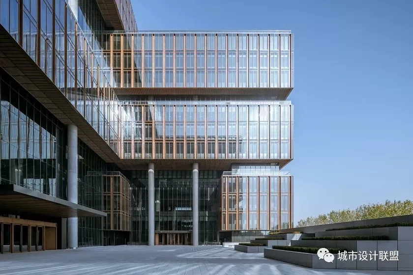

吴新建:浙江中南建设集团有限公司于2018年初承揽了亚洲金融大厦外幕墙工程Ⅲ标段项目。幕墙工程主要包括东、南、西、北四个立面的玻璃幕墙及配套产品以及四个入口处的安检小室外幕墙工程的深化设计与施工,还包括七个超大面积的玻璃采光顶及配套产品的深化设计与施工。
亚洲金融大厦入口部位的立面幕墙是这个项目的亮点也是难点。
亚洲金融大厦项目的幕墙工程共分为三个标段,包含玻璃、铝板、石材、电动开启、平衡移轴门、旋转门、金属格栅、采光顶、电动遮阳系统、不锈钢天沟、热融雪系统等各类幕墙,总面积约11.2万平方米。
航拍+访谈|《亚洲金融大厦二》视频节目重磅来袭第22张图片
©清华大学建筑设计研究院有限公司
由于结构特点,导致对南、北立面幕墙的设计和施工都提出了非常严格的要求,为了保证幕墙的安全可靠,并且在中震作用下的相对稳定,我司通过多次研讨,以及借鉴类似工程的解决方案,通过注册结构师多次严谨的验算,采取了将幕墙60多米长的钢立柱通高布置,并且在25米连廊处增设二力杆结构的方案,不仅解决了幕墙在各种外力作用下的安全稳定,而且也有助于原结构系统的整体稳定性,此方案顺利实施后,效果得到顾问公司及设计院的一致好评。
航拍+访谈|《亚洲金融大厦二》视频节目重磅来袭第23张图片
© CreatAR  Images

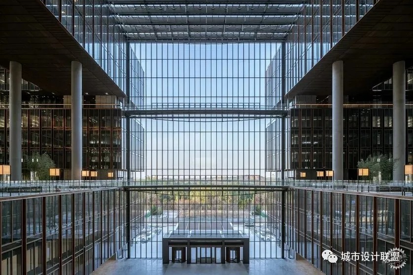

主入口立面幕墙

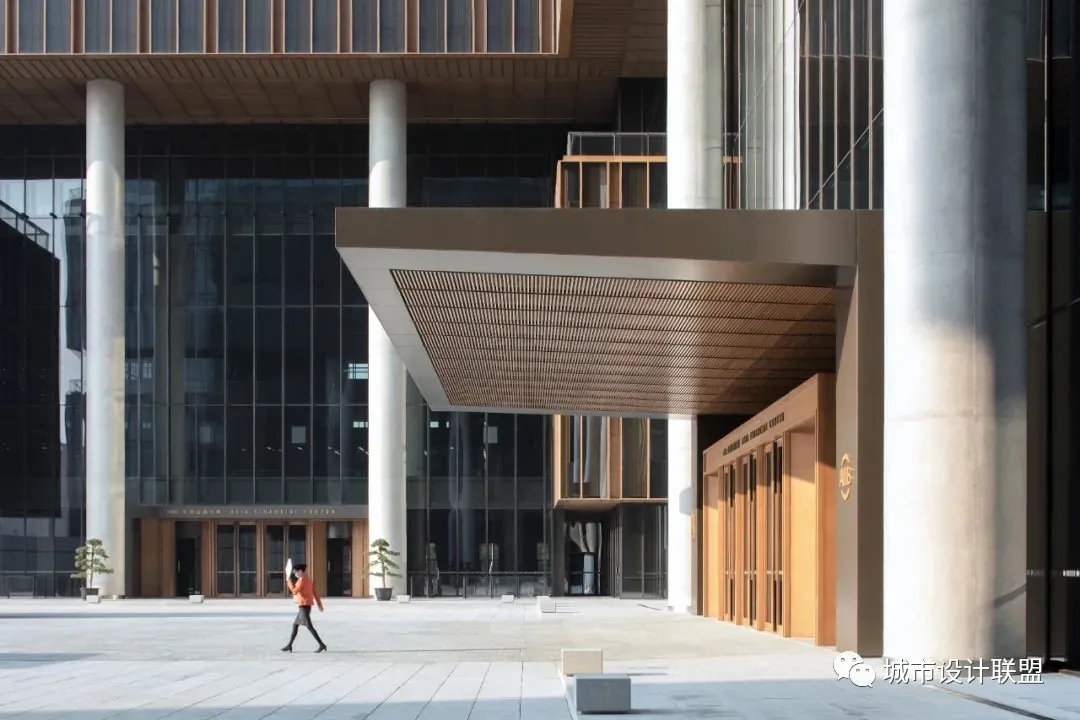

入口部位的立面幕墙分东西南北四个立面,幕墙形式为竖明横隐式玻璃幕墙(通高细长钢立柱,下端支撑,高度63米,柱截面400*120*16*20mm、南、北立面横向采用∮57*8钢支撑杆;东、西立面横向采用不锈钢拉索系统)。
玻璃采光顶

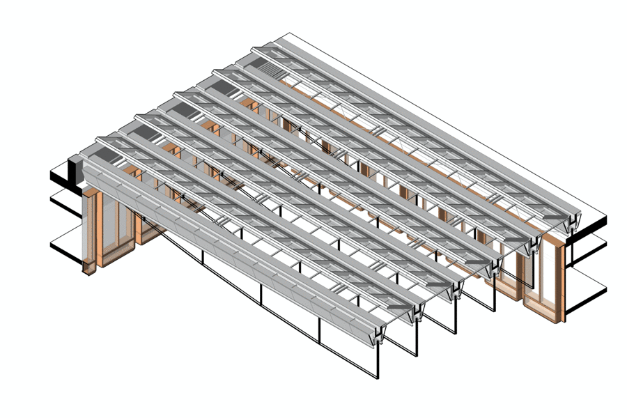

屋顶一共有7个区域的玻璃采光顶,投影总面积约1.7万平米,形成巨大的玻璃采光面积。玻璃采光顶顶部设有融雪系统,底部设有电动遮阳帘系统。
其中电动排烟窗数量多达1940樘,每樘窗尺寸为1.5米x1.8米。(屋顶开启面积达5200多平米),经过淋水测试,证明设计方案的合理性及施工的质量是非常过关的。所有屋顶的排烟窗,实现分区控制及开关60秒满足消防联动紧急开启。在实现排烟排热功能的同时,还具备日常开启,可实现自然通风换气的功能,日常通风可停留在70度以内的任一特定角度。同时还能够实现风雨气象控制;可接受楼宇智能管理系统的BA指令开启/关闭窗户。

我们通过精心的设计、计算和施工工艺,并采用优质的材料,使玻璃采光顶的水密性、气密性和保温性能,达到了国家的最高标准——大面积的玻璃采光顶不漏水、不漏气、不结露。同时玻璃采光顶还具备智能控制功能,能够准确地接受消防控制信号、天气温度变化的信号、自然通风信号,从而达到自动开启和调节的功能。

安检用房位于亚洲金融大厦东、西、南、北四个广场入口,所有人员均需通过此处经过安全检查方可进入大厦。我们到亚洲金融大厦先进入安全小室,进入安全小室第一就能看到我们干挂式开放系统的石材幕墙,这个石材加工难度特别大。一般石材常规尺寸在600~800左右。现在我们石材是1.5米×1.78米,石材厚度不低于30mm,这么大板石材要保证它的平整度及成品合格率,这种非规板一般的设备是很难加工的。

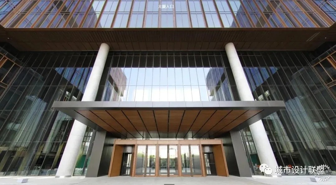

大门入口是整个大厦的门户,也是设计师重点考虑和关注的地方。涵盖了超大超高雨棚、超大平衡移轴门等超常规的设计。
航拍+访谈|《亚洲金融大厦二》视频节目重磅来袭第27张图片
© CreatAR  Images
雨棚外挑7.75米,侧面用整块蜂窝铝板饰面,从底到顶采用一张板(单块板高度达6.7米),既实现了大气简洁的效果,同时通过特殊工艺保证了板面的平整。
平衡移轴门的高度达4.37米,单扇门宽1.5米。这样超高超大的对开门,对五金及门体结构的设计都是个考验。通过我们专业团队的针对性研发,实现美观同时,确保实用、安全、可靠。
我们(浙江中南幕墙)不仅仅是亚洲金融大厦幕墙工程的施工方,在深化设计方面的也有深入参与。接到招标方案后,公司组织了骨干力量,多次进行深入研讨,以自身的幕墙设计经验,对外提出了不少中肯的建议,被顾问公司和设计院等专业单位认可并采纳。其中比较典型的案例有:原招标方案设计的门厅处雨棚悬挑出7米长,雨棚的底部离地高度在4.5米左右,我们认为这样的搭配比例会影响整个入口的大气感觉,建议将雨蓬抬高后,顾问公司欣然接纳了此建议,最终效果得到各方高度认可。
