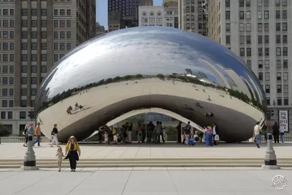

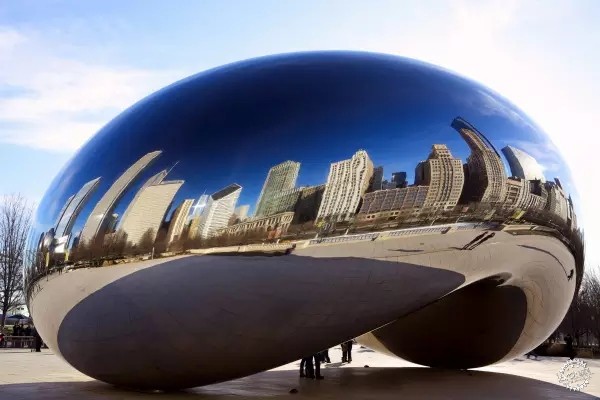

近景,中景,远景,张张带这个瘪瘪的球

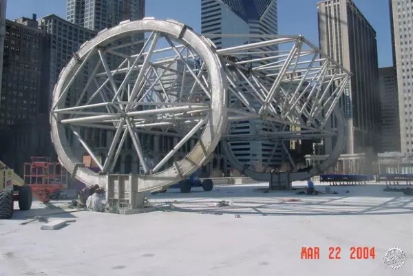

首先要建一个内部的支撑桁架。
芝加哥云门是如何焊接的?为什么那么顺滑又看不到接缝第5张图片
这个架子看着不太稳啊?会不会自己滚下来啊?并不会,因为它还有埋在地面以下的部分。
反正我们结构工程师设计的一切,你们最后都不会看到的!

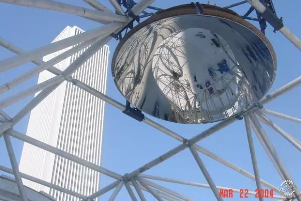

安装第一块钢板,最中间那一块。
芝加哥云门是如何焊接的?为什么那么顺滑又看不到接缝第7张图片
然后依次安装钢板,可以看到钢板反面的加劲肋和正面贴的临时保护膜。钢板只是用临时支撑和 turn-buckle 固定在桁架上,并没有焊接,只是固定在应该在的位置。

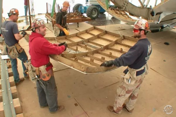

每一块单独的钢板都是在工厂数控加工完成的,全部为 3/8 英寸厚的不锈钢。等离子炬切割后,用专门为这个项目打造的卷板机成形,然后再焊接内表面的加劲肋。最后用 3D 扫描技术检验最后的尺寸,不合适的地方手工打磨,精确到千分之一英寸。
