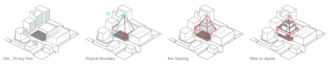

简单的基地
带着镣铐跳舞是建筑师的朋克第2张图片
基地位于韩国,一个普普通通的住宅区,四周都是住宅,再新建一个住宅。这个场地,似乎除了防火间距和限高,应该不会有奇奇怪怪的规定吧?
带着镣铐跳舞是建筑师的朋克第3张图片
直接上手升体量,地上五层,地下两层。
带着镣铐跳舞是建筑师的朋克第4张图片
首层加高,地下层做车库使用也加高一点。看样子没什么问题,撸起袖子就是干!
冷不丁的镣铐
带着镣铐跳舞是建筑师的朋克第5张图片
stop!这体量,过不了日照规范。
日照规范?日照规范我熟,日照只退南向不就行了,为什么要退成一个金字塔?其他建筑不都没有退吗?
这是韩国的规范,重新做吧。
咔地一声建筑师就被拷上了
带着镣铐跳舞是建筑师的朋克第6张图片
啊这...
既然如此,只能在日照线里面设计了。
那么唯一的选择就只有退台,虽然退台能形成活动空间,可是在这里却一点不合适。

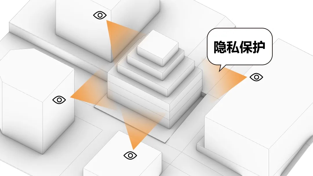

带着镣铐跳舞是建筑师的朋克第7张图片
退台本来就不大,四面还都是住宅,不但平台上的隐私得不到保护,连带内部的使用空间都裸露了出来。
带着镣铐跳舞是建筑师的朋克第8张图片
为了遮挡视线,只能在最外面加一圈实实在在的围墙。
带着镣铐跳舞是建筑师的朋克第9张图片
方案做成这样,被规范活生生卡成了一圈一圈的套娃。

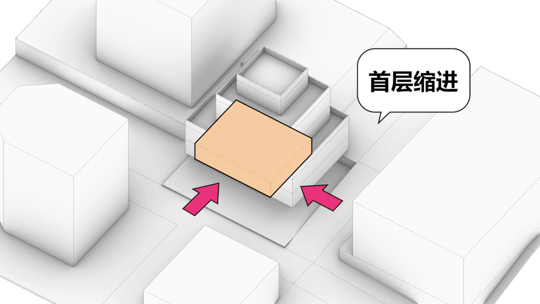

再首层缩进,每两层组成一个套娃。使体块形成逐渐变小的套娃逻辑

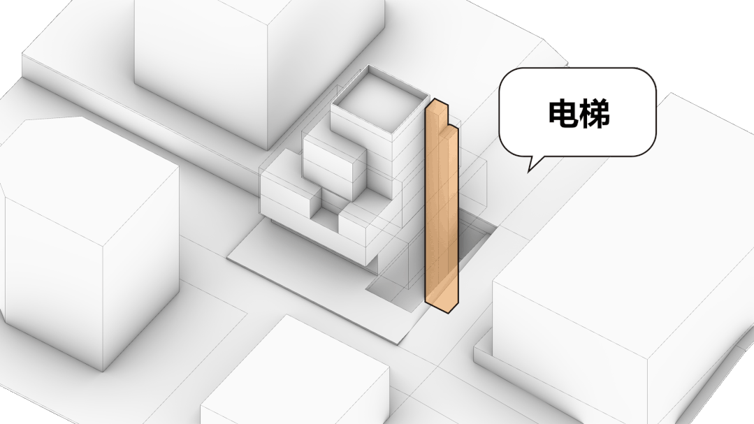

交通联系
带着镣铐跳舞是建筑师的朋克第16张图片
其中一处采光筒放大,将建筑分隔为两部分,一侧是使用空间,一侧是交通空间。

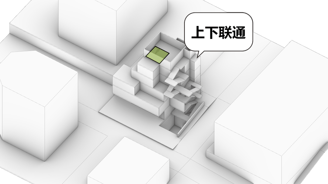

带着镣铐跳舞是建筑师的朋克第17张图片
作为一层地上六层,地下两层的多层住宅,自然是少不了电梯和楼梯。
交通需要贯穿上下,只能贴着最小的一个套娃布置。

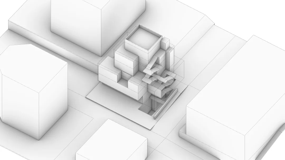

带着镣铐跳舞是建筑师的朋克第18张图片
电梯直上直下不能更改,但楼梯可以继续顺应套娃逻辑。最顶上两层的楼梯缩进到套娃的轮廓之中,最下三层的楼梯向外扩张。
带着镣铐跳舞是建筑师的朋克第19张图片
接下来再对每一层的楼梯进行细化设计
地下层高较高,改为三跑楼梯,在中间平台增加一跑和采光筒联系的楼梯。
带着镣铐跳舞是建筑师的朋克第20张图片
一层增加坡道进入房间。

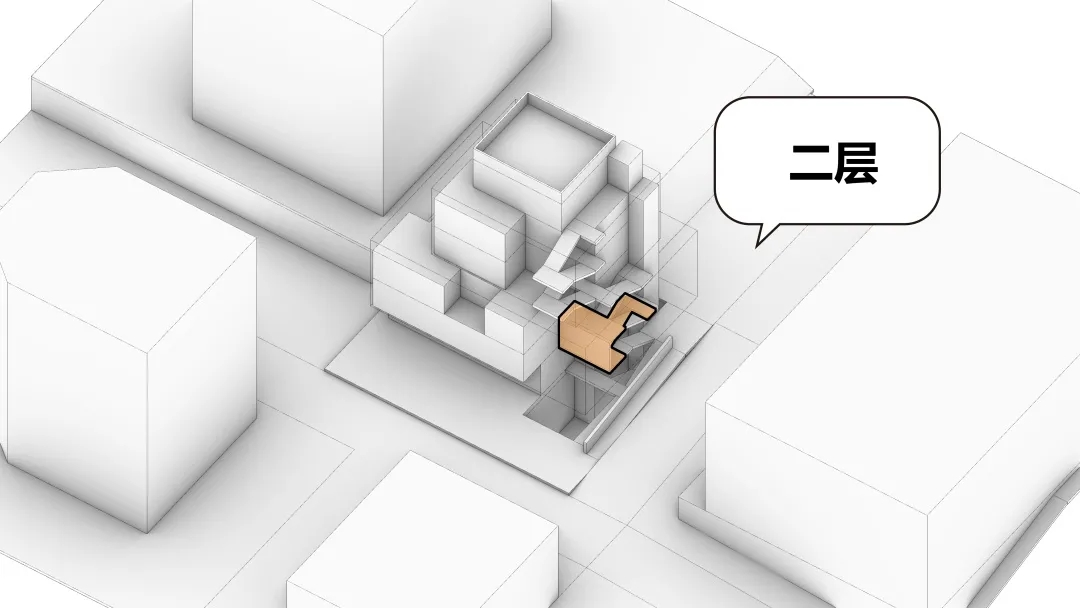

带着镣铐跳舞是建筑师的朋克第21张图片
二层将护栏改为垂直的墙体,在楼梯中形成体块感。
带着镣铐跳舞是建筑师的朋克第22张图片
四层扩大楼梯井宽,增加垂直方向的空间渗透
带着镣铐跳舞是建筑师的朋克第23张图片
五六层逐步缩小入口门厅的进深,在楼梯的长度方向也顺应套娃体块,向内缩进。
带着镣铐跳舞是建筑师的朋克第24张图片
一个顺应套娃逻辑,每层变化丰富的楼梯就完成了!

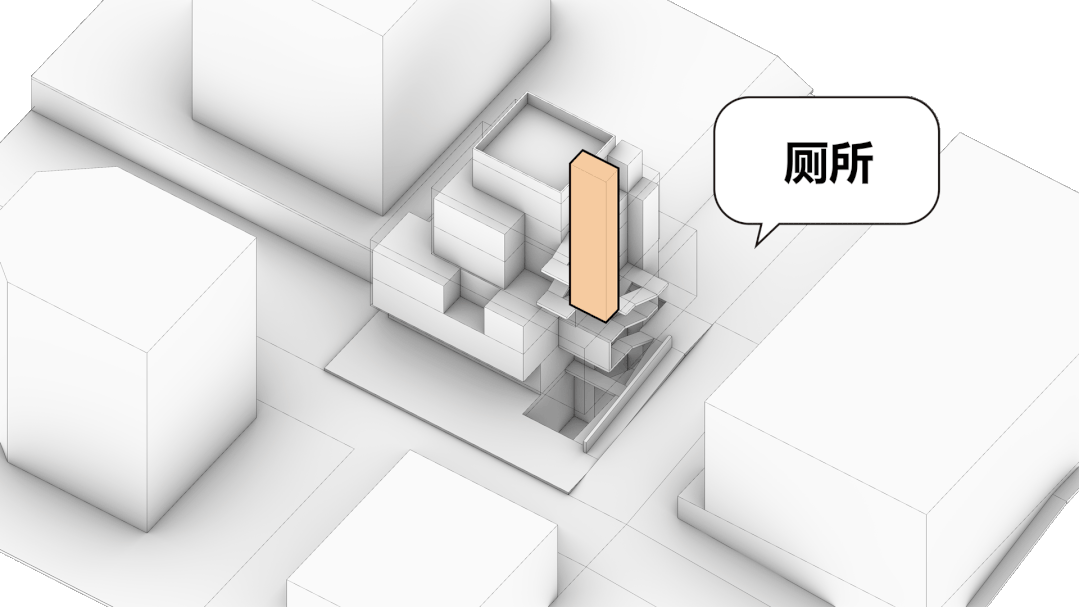

使用空间
室外的交通联系设计完了,接下来就是使用空间
带着镣铐跳舞是建筑师的朋克第25张图片
每一层的功能都非常单纯,基本上是一个主要空间,加上厕所。这样单纯的空间形式正好也应和了套娃的空间逻辑。
带着镣铐跳舞是建筑师的朋克第26张图片
五六层的套娃面积最小,通过局部的通高来扩大空间。

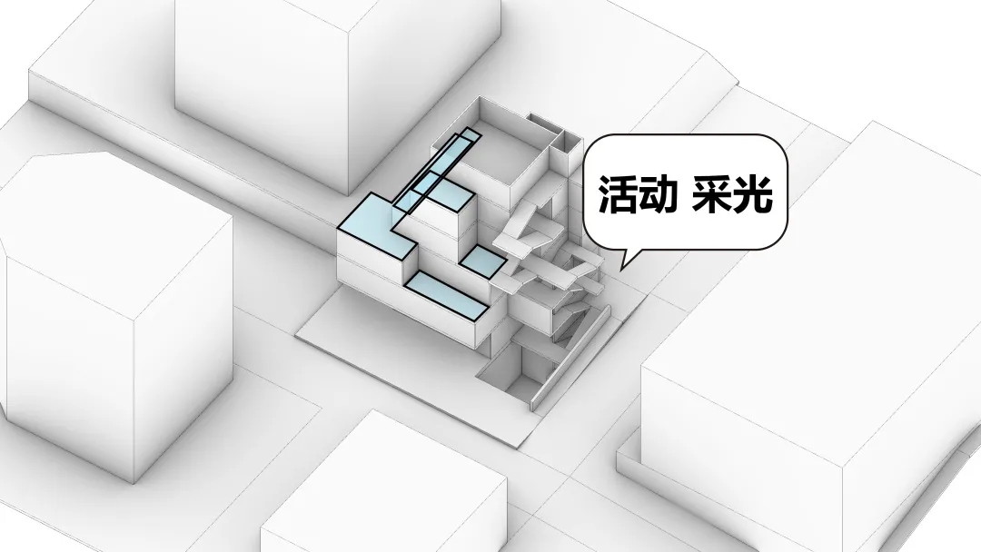

所有的功能采光都依靠采光筒,套娃之间的缝隙作为室外灰空间使用。
带着镣铐跳舞是建筑师的朋克第28张图片
在对采光影响较小的地方增加挑台,丰富套娃之间的灰空间。

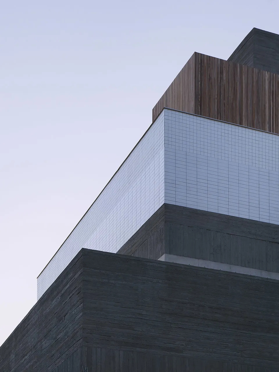

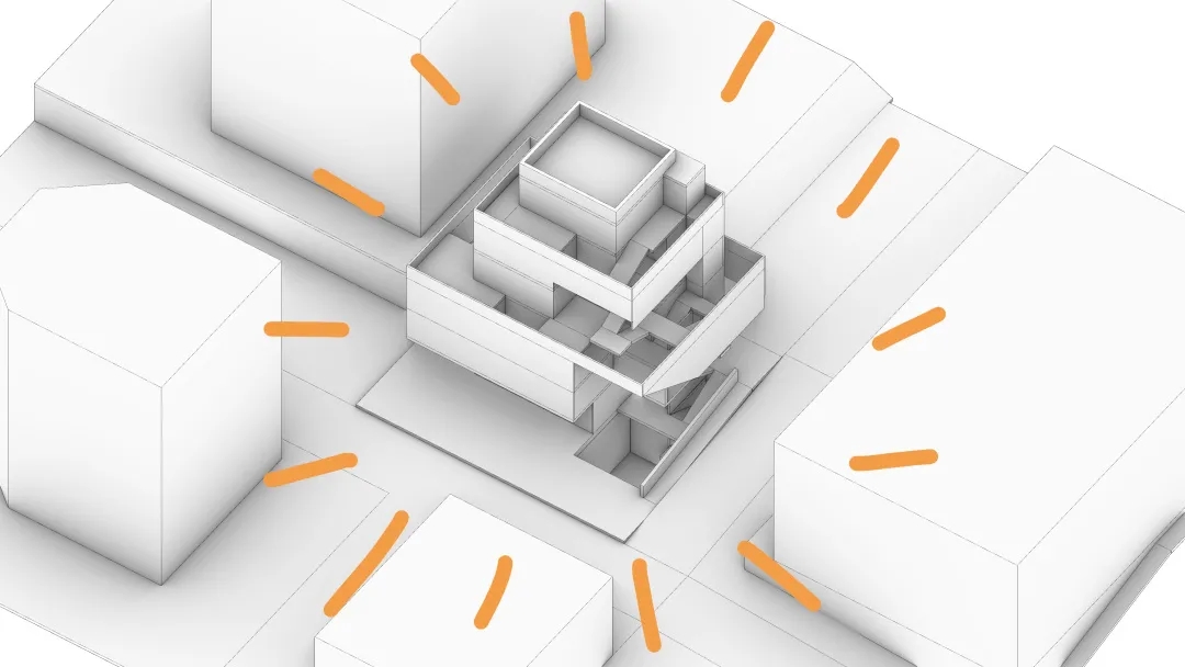

如此破碎的体量肯定是看不出到底有几个套娃了,我们再将之前封闭外墙放出来。然后在空间变化丰富的地方漏出一部分内部空间,达到红杏出墙的效果。
带着镣铐跳舞是建筑师的朋克第30张图片
这样一个看似外表冷峻,实则内心火热的三个混凝土套娃建筑就完成了!
这就是由韩国L’EAU design事务所设计的Nonhyun Matryoshka

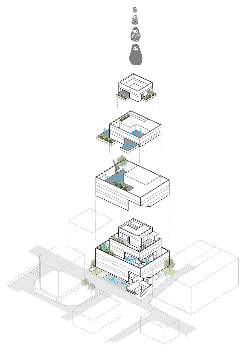

最后我们来看一遍总的过程:
