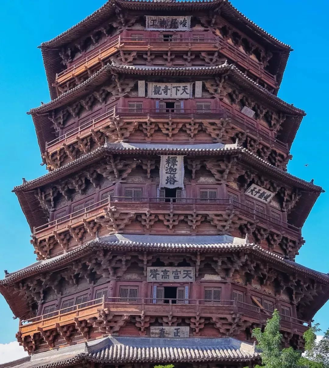

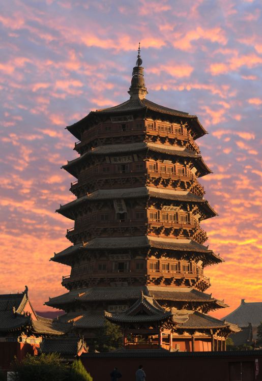

应县木塔作为世界上最高、最古老的木结构佛塔
建于辽代清宁二年(公元1056年)
至今已历960多年
虽历经了狂风暴雨、强烈地震、炮弹轰击
(塔身上弹痕累累,可以看见嵌进去的弹头)
仍然屹立
什么是榫卯?第2张图片
△山西应县木塔,图片来源于网络
整个建筑主体2600多吨
纯木结构、无钉无铆,不打胶
正是通过榫与卯之间巧妙的构架与咬合
使3000立方米木料浑然一体,生死不弃

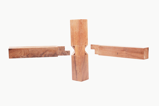

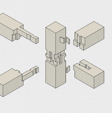

什么是榫卯?
从功能角度来讲榫卯是
木质器物之间起连接作用的一种结构
多应用于建筑、家具、生产工具等方面

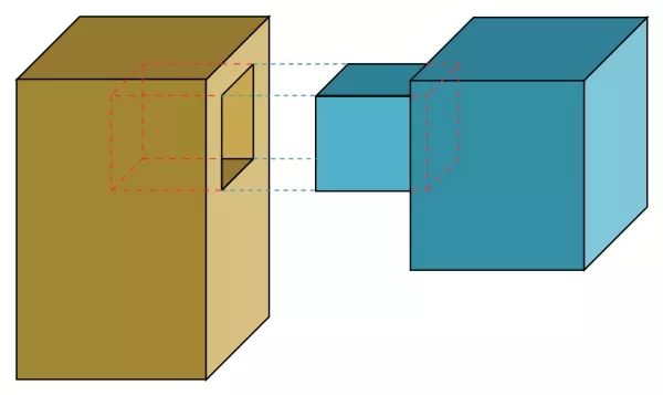

凸出部分叫榫(或榫头)
凹进部分叫卯(或榫眼、榫槽)

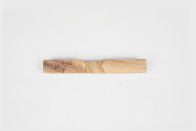

什么是榫卯?第3张图片
△ 最简单的一种榫卯结构图解,图片来源于网络
榫与卯之间通过木材的多与少
高与低、长与短之间的巧妙组合
有效地限制木件向各个方向的扭动
起联接和固定作用

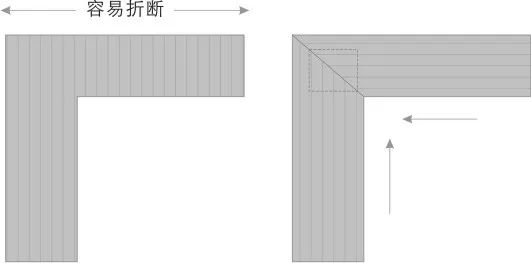

从物理性质方面来讲

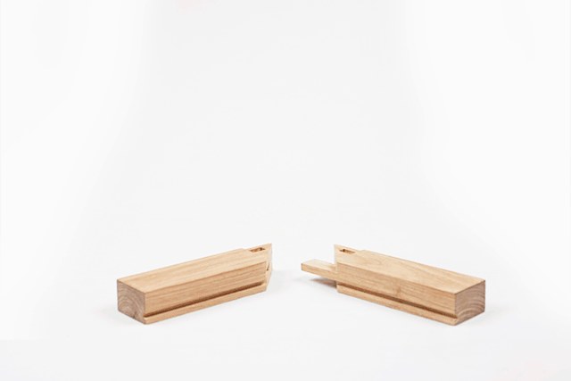

木质材料由纵向纤维构成
只在纵向上具备强度和韧性,横向容易折断
榫卯通过变换其受力方式
使受力点作用于纵向,避弱就强

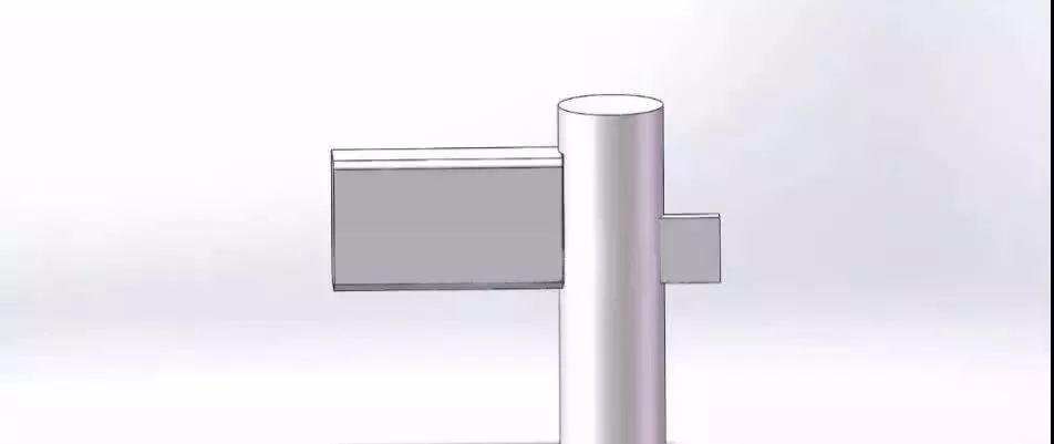

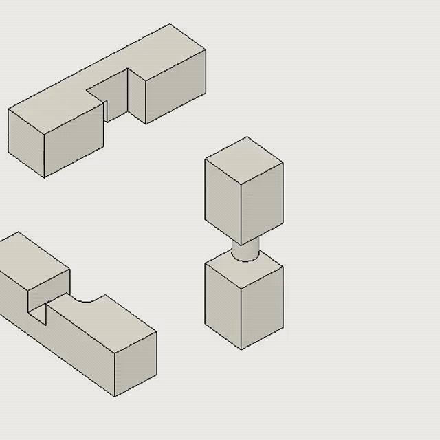

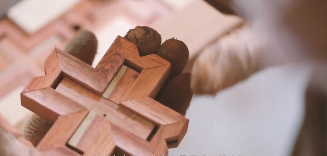

什么是榫卯?第4张图片
什么是榫卯?第5张图片
△中国古代楔钉榫,图片来源于知乎答主筱顽咚

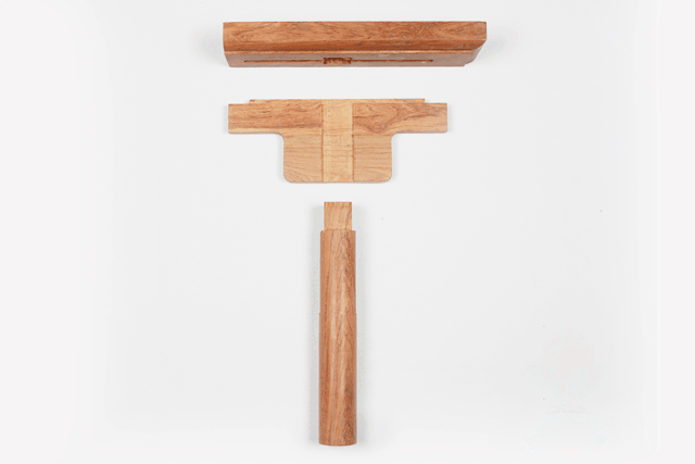

什么是榫卯?第6张图片
△在地震模拟的反应中,整个榫卯结构模型出现轻微的晃动,但没有出现实质性的破坏。

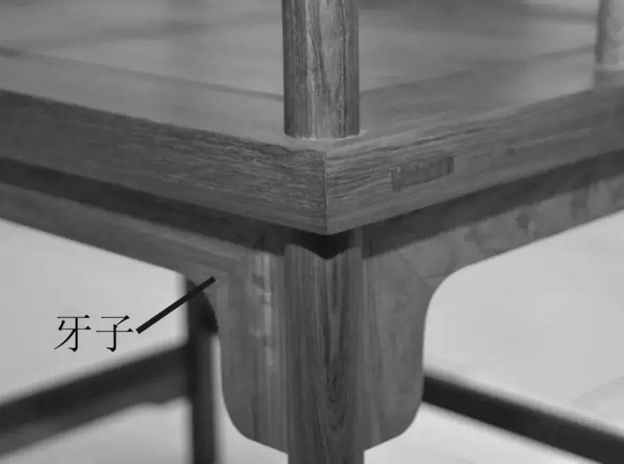

而对于家具的框架系统而言
足腿相当于建筑的柱子
枨(cheng)子跟牙子相当于建筑的梁
起固定连接作用。案面相当于建筑的屋顶
其中足腿起支撑作用
枨(cheng)子跟牙子其分解重量与固定的作用
三者通过榫卯连接形成,浑然一体

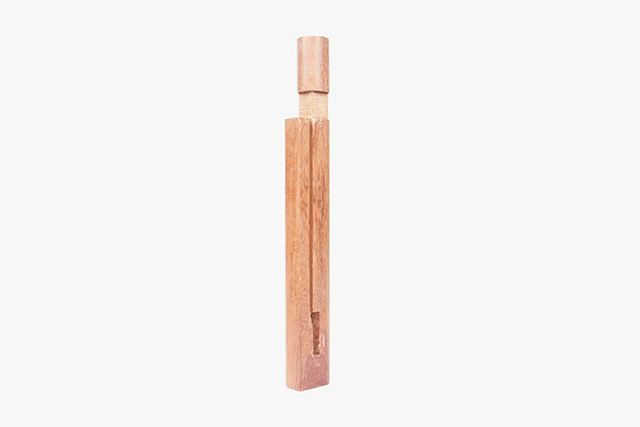

连接立木与横木之间的:粽角榫
在整体构架上传统家具
充分发挥木质材料在纵向上的韧性与耐力
以足腿的立木作支柱
横木的枨子、牙子作联结材,支撑案面
在足腿与案面之间的支撑多采用粽角榫的榫卯形式

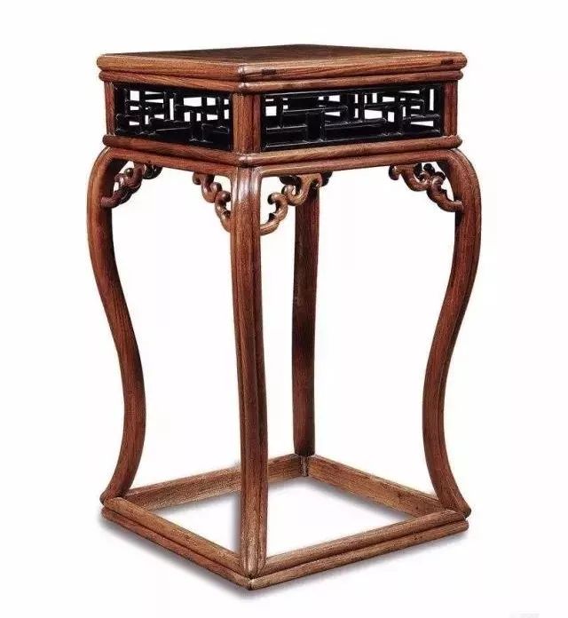

粽角榫与插肩榫的结合的方式形成束腰
不仅使整个更加牢固
同样也形成了独有的美感
束腰有两种做法
一种低束腰、一种高束腰
综合来说,它们的作用都在于
使面板与腿足之间增加了一个过渡阶段
从而大大增加了装饰艺术的发挥空间

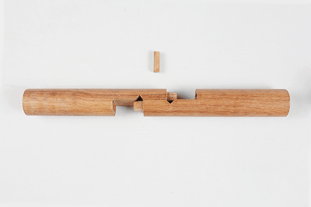

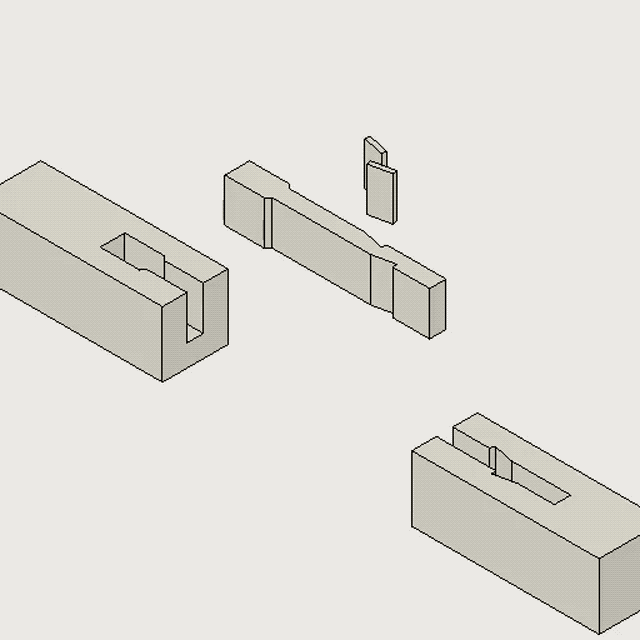

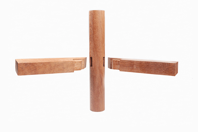

链接两块横向木材和弯形材料的榫卯-楔钉榫
楔钉榫的作用是用来连接弯形木质材料
多见于圆形、桌圈椅等
楔钉榫通过两片榫头合掌式交搭
两片榫头各出一节小榫头
分别插入对方的榫眼
这种固定显然是只从前后、
上下或者说竖向和纵向上受力
最后还加上一个方形榫钉
直接贯穿两个榫片的交接处
这样就巧妙解决了横向的受力问题
什么是榫卯?第55张图片
△楔钉榫

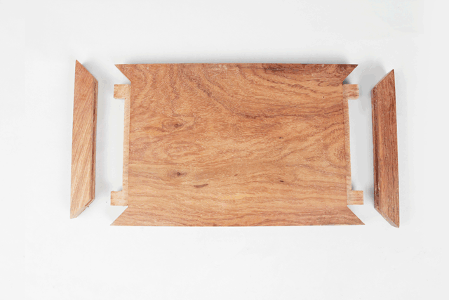

面板之间的榫卯链接-攒边打槽装板、燕尾榫
跟房屋、台座一样,我国家具的案面
大多都作四方形多见于案、桌、几
四方形的结体是可变的、不稳定的
但由于其利用榫卯使用了“攒边装板”的方式
加强了结点的刚度,迫使角度不变
将支架固定起来,消除了结体的不稳定因素
同时还能将重量负荷均匀而又合理地传递到腿足上去
什么是榫卯?第57张图片
什么是榫卯?第58张图片
△方形攒边打槽装板

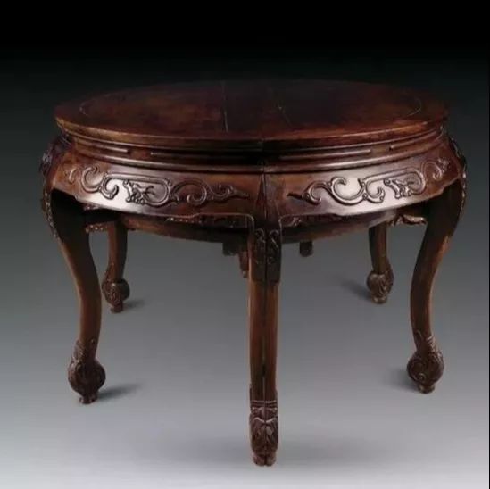

攒边打槽装板的榫卯方式也可以形成圆形的样式
多用于园几、圆桌等
什么是榫卯?第59张图片
△圆形攒边打槽
什么是榫卯?第60张图片
△红木双拼大圆桌

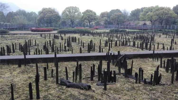

最早追溯到我国距今约7000年前的
河姆渡时期的木质建筑中
我们的祖先从巢居到干栏式的居住进化过程中
诞生了此项应用技术
什么是榫卯?第66张图片
△河姆渡干栏式建筑遗址
在河姆渡干栏式建筑中形成了早期的梁柱系统
作为梁柱系统重要的连接方式——榫卯
在河姆渡遗址更是出土了上百件之多

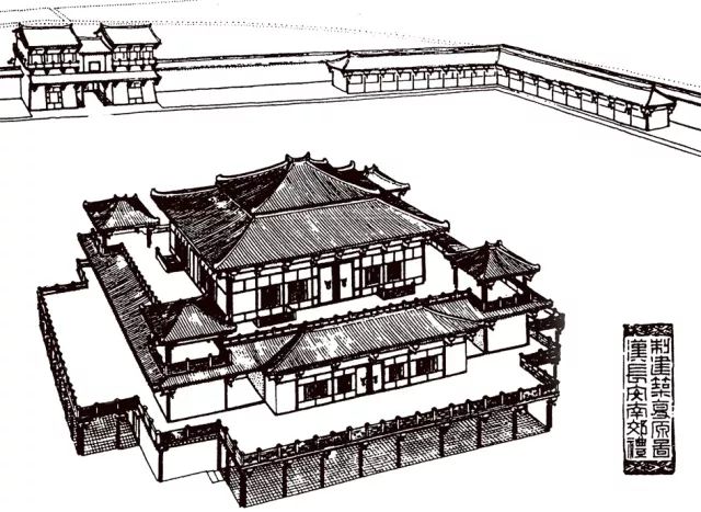

秦汉时代,随着“秦砖汉瓦”的大规模应用
产生了以阿房宫、西汉长安城为代表的一系列大规模建筑
以砖瓦为主要材质的屋顶形式
取代了之前的茅草屋顶
屋顶结构的改变增加了对梁柱系统的承重要求
其连接方式——榫卯同样也面临着新的挑战
由此在梁柱结构与屋顶系统的连接处
便有榫卯构建连接形成的斗拱等构架形式
(会在下文详细展开)
(“秦砖汉瓦”为宋代金石学对秦汉时代画像石和瓦当的统称,我国最早的“瓦”的应用可以追溯到周代)
什么是榫卯?第70张图片
△根据建筑史学家杨鸿勋先生的《陕西西安汉长安城未央宫遗址前殿复原设想鸟瞰图》制作的汉未央宫模拟图。(制图/丁雨佳)

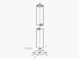

固定柱脚的榫卯构建—— 管脚榫、套顶榫
管脚榫,因施于腿足的下部,故名管脚榫
顾名思义就是固定柱脚的榫
用于各种落地柱的根部,防止柱脚位移
什么是榫卯?第79张图片
图片来源于:木材圈
套顶榫是管脚榫的一种特殊形式
它是一种长短、径寸都远远超过管脚榫
并穿透柱顶石直接落脚于磉墩(sǎngdūn)的长榫
什么是榫卯?第80张图片
△图片来源:木材圈
图2、图3为管脚榫与套顶榫的比较

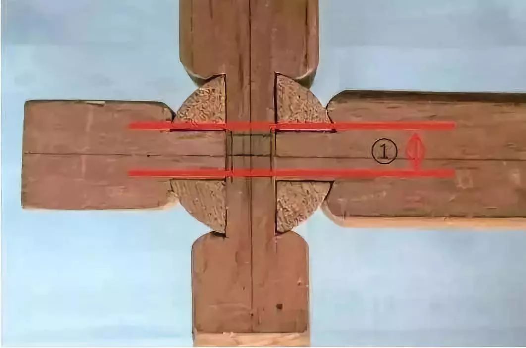

柱与梁之间的连接固定部件
——馒头榫、箍头榫、半榫、透榫、燕尾榫
梁柱之间的榫卯构建方式往往
根据建筑物体积、材质、用途等方面的不同
而呈现出不同的连接构建方式
我国古建筑梁柱之间多以
馒头榫、箍头榫、半榫、透榫、燕尾榫
这五种榫卯方式相互配合

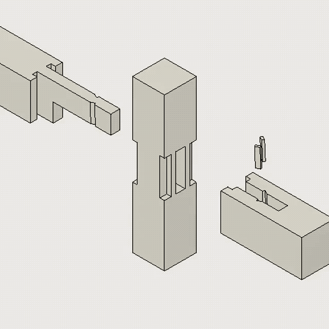

(透榫、透榫)
“透榫”和“半榫”都属于丁字型穿插的样式
多用于柱子和梁、枋之间的连接
透榫的榫头穿透榫眼
半榫的榫头不穿头榫眼
透榫构造方式更为牢固
半榫更加整洁美观
什么是榫卯?第82张图片
什么是榫卯?第83张图片
△透榫
什么是榫卯?第84张图片
什么是榫卯?第85张图片
半榫

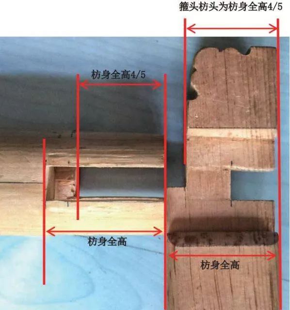

(箍头榫)
箍头榫是两个横向木材在尽端或转角部位
相结合时采取的一种特殊结构的榫卯
"箍头"二字
顾名思义是"箍住柱头"的意思
将枋子由柱中位置向外加出一柱径长
将枋与柱头相交的部位做出榫和套椀
从而形成箍头
什么是榫卯?第86张图片
什么是榫卯?第87张图片
梁柱之间的榫卯构建作
为整个梁柱系统重要的承重节点
馒头榫、箍头榫、半榫、透榫、燕尾榫等
构建形式往往根据实际需要
相互搭配组合产生不同的样式

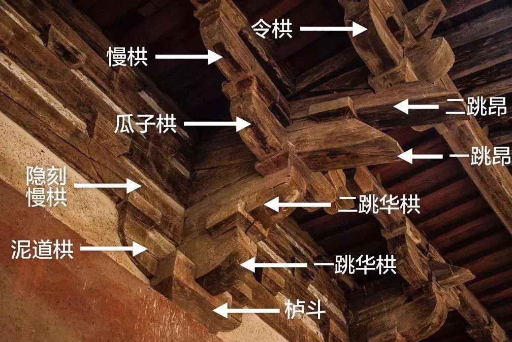

屋顶与柱子、梁架之间的连接——斗拱
斗拱是柱子与梁架之间的过渡构件
主要作用就是扩大梁枋和柱头的接触面
从而加强梁架与柱头的联系
以承托中国建筑那高大厚重、出檐深远的屋顶
什么是榫卯?第89张图片
什么是榫卯?第90张图片
什么是榫卯?第91张图片
图片来源于网络
其构建形式颇为复杂
通过横木与立木之间巧妙的连接
使柱子与屋顶之间的受力面达到最大的
同时使得屋顶的跨度长于立柱
形成“飞檐”的效果
什么是榫卯?第92张图片
什么是榫卯?第93张图片
什么是榫卯?第94张图片
图片来源于网络
斗拱上承屋顶,下接立柱
在中国古建筑中,扮演着顶天立地的角色

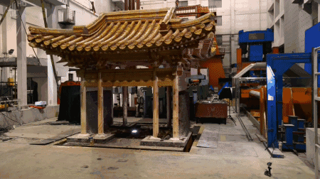

正因如此,斗拱是中国古建筑抗震能力的关键所在
俗话说“榫卯万年牢”
如遇地震,在斗拱的起承转合下,建筑体松而不散
能如太极般以柔克刚,巧妙化解地震冲击
什么是榫卯?第95张图片
在地震模拟的反应中
整个榫卯结构模型出现轻微的晃动
但没有出现实质性的破坏

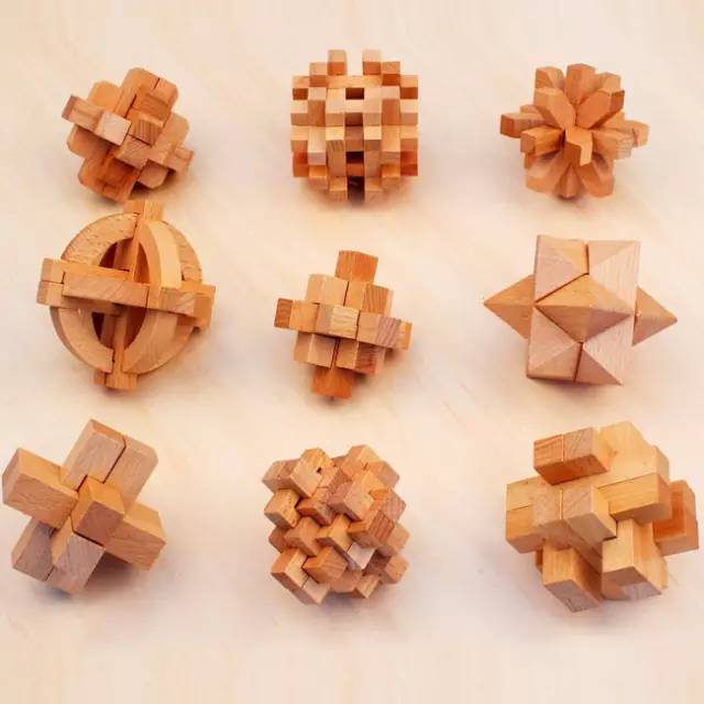

鲁班锁(这种三维的拼插器具内部的凹凸部分(即榫卯结构)啮合,十分巧妙。在三国时期孔明把鲁班的这种发明制成了一种玩具——孔明锁。原创为木质结构,外观看是严丝合缝的十字立方体。孔明锁类玩具比较多,形状和内部的构造各不相同,一般都是易拆难装。拼装时需要仔细观察,认真思考,分析其内部结构。它有利于开发大脑,灵活手指,是一种很好的益智玩具。)
