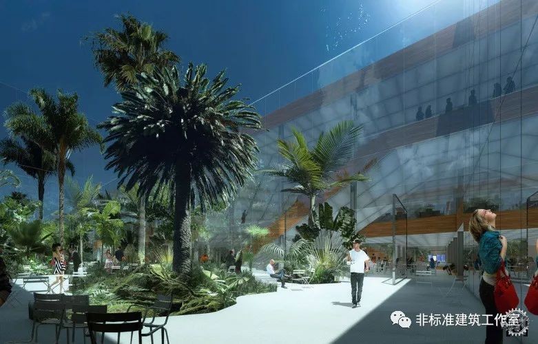

同时动视暴雪提出了一些新的功能要求,如放映室、报告厅、游戏区、自助餐厅、合作空间等,还有一些自由开放的办公空间和会议室。

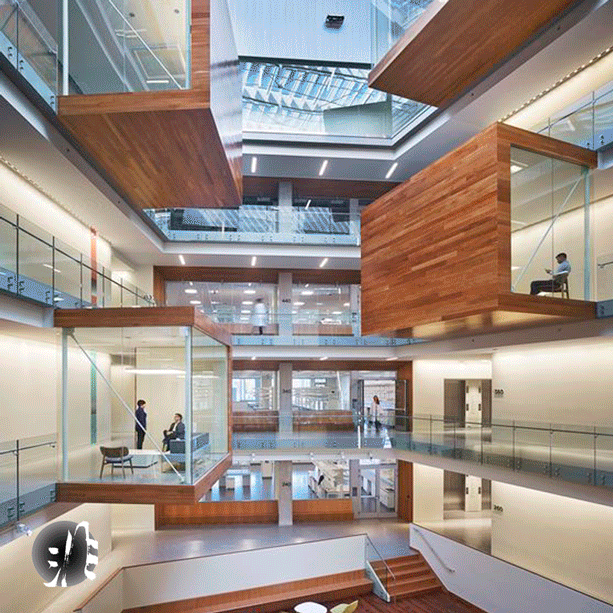

但暴雪动视的委托建筑师REX
还是选择了费神费力的换心操作。
毕竟是改造,不可能全部拆了重建。
所以REX划定的重点改造区域还是难度最小影响也最小的中庭连接部分。
全城整容时代:你到底是建筑师还是托尼老师?第15张图片
在这个区域里,必须要解决的问题有:
1、交通流线
2、新增功能
3、中庭联动
4、社交共享
5、建筑个性

REX想出的解决方法是——
五位一体合并同类项搭积木设计法
在这五个问题里,刚性需求是交通,然后才是提供新功能空间和交流共享空间,再然后才是通透可联动中庭,而这些全做到了,建筑个性也就自然显现了。
所以,REX的所谓合并同类项其实就是把所有问题都合并到交通空间中解决。

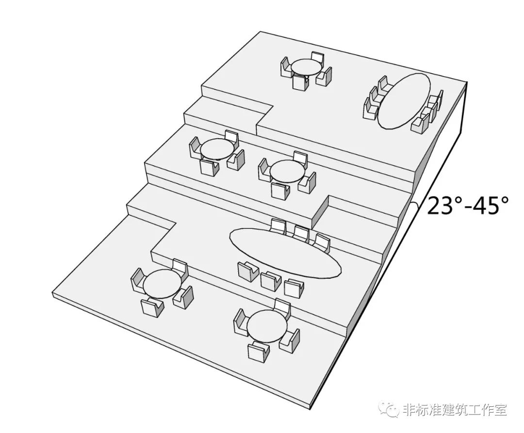

而交通空间只有两种——
平台和阶梯。
平台空间好说,会议室、餐厅什么都可以放,只要满足规范要求的平台宽度。
全城整容时代:你到底是建筑师还是托尼老师?第16张图片
阶梯空间呢,自然就是放映室、报告厅什么的了。
全城整容时代:你到底是建筑师还是托尼老师?第17张图片
而平台还可与阶梯结合,形成社交休闲空间。
全城整容时代:你到底是建筑师还是托尼老师?第18张图片

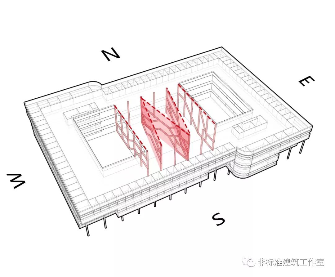

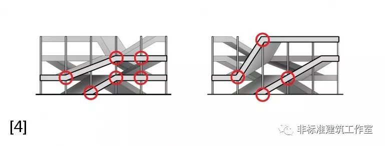

1994年北岭地震之后,结构师对原8字布局中间部分的结构进行了加固改造,创建了一个横向支撑建筑物的力矩框架。该区域的地板是力矩框架的组成部分,任何削减它们的行为都会危及整个结构体系。
全城整容时代:你到底是建筑师还是托尼老师?第26张图片
划重点:
楼板不能动!
不!能!动!
全城整容时代:你到底是建筑师还是托尼老师?第27张图片
真的,要不说结构师英俊潇洒讲义气,聪明智慧有办法呢?
结构小哥灵机一动就想到了解决办法。
原有楼板提供的是横向支撑的力矩框架,那么除了楼板还有什么能提供横向支撑呢?
答案是——
N字桁架。
N字桁架通过向南北方向转移荷载和由东西向屈曲支撑柱来加固框架,也就可以拆掉楼板了。
全城整容时代:你到底是建筑师还是托尼老师?第28张图片
但是,还有一个小小的问题。
结构师,你先别动手~
那个我不想要楼板,但也不想要桁架啊~
全城整容时代:你到底是建筑师还是托尼老师?第29张图片
保命要紧,只能低头。
建筑师按照N字桁架的布局调整各功能的边界,力争自己把桁架藏在墙和楼板里。
全城整容时代:你到底是建筑师还是托尼老师?第30张图片
还要满足折点位于结构受力点,保证当顶板铺设时,桁条成为“折叠板”。
全城整容时代:你到底是建筑师还是托尼老师?第31张图片
