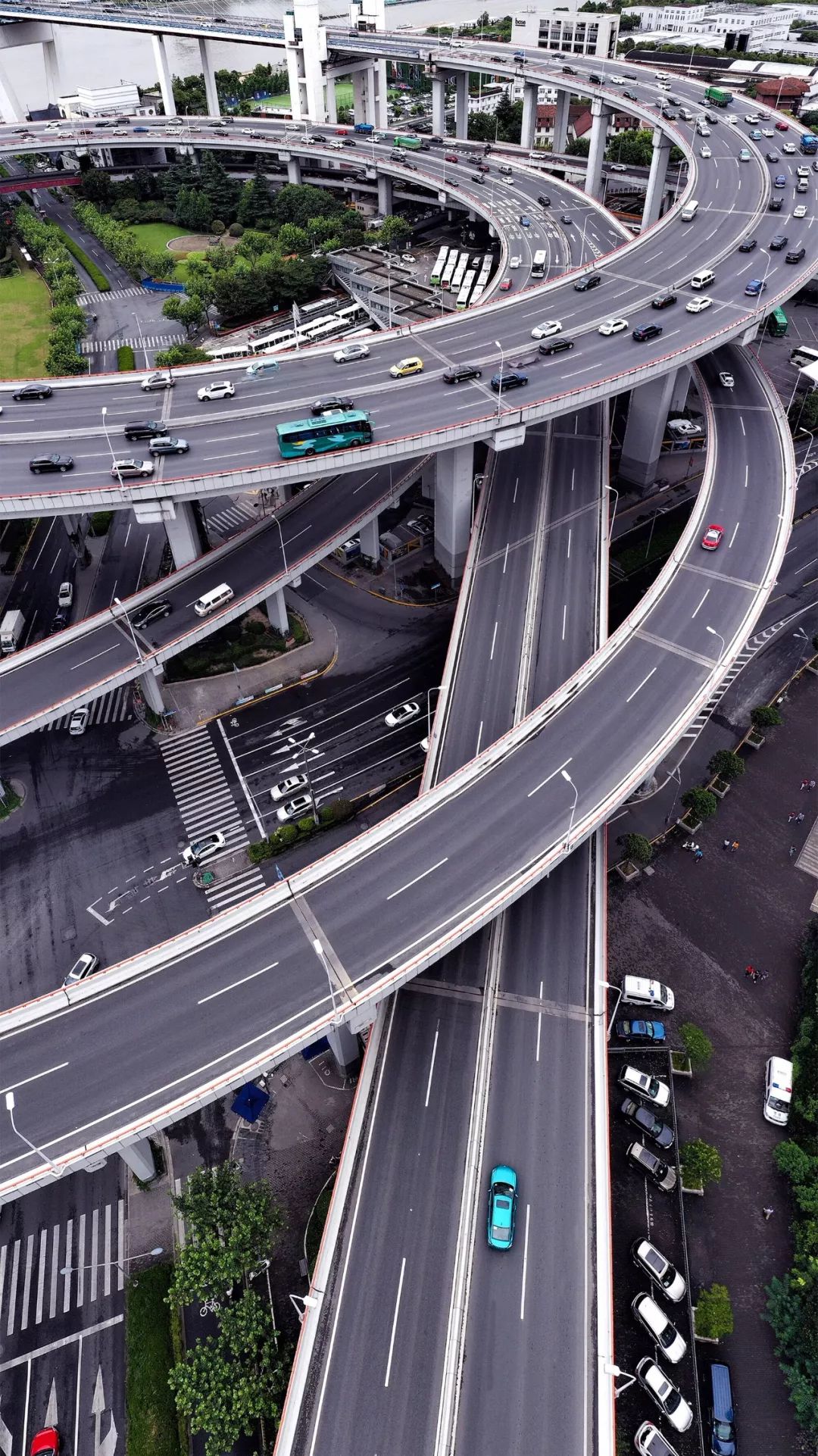

(中国香港,摄影师@静言)
立交桥交立交桥交立交桥交立交桥第2张图片
甚至连路面也脱离地表
在立体空间中垂直展布
层层叠叠交织错落

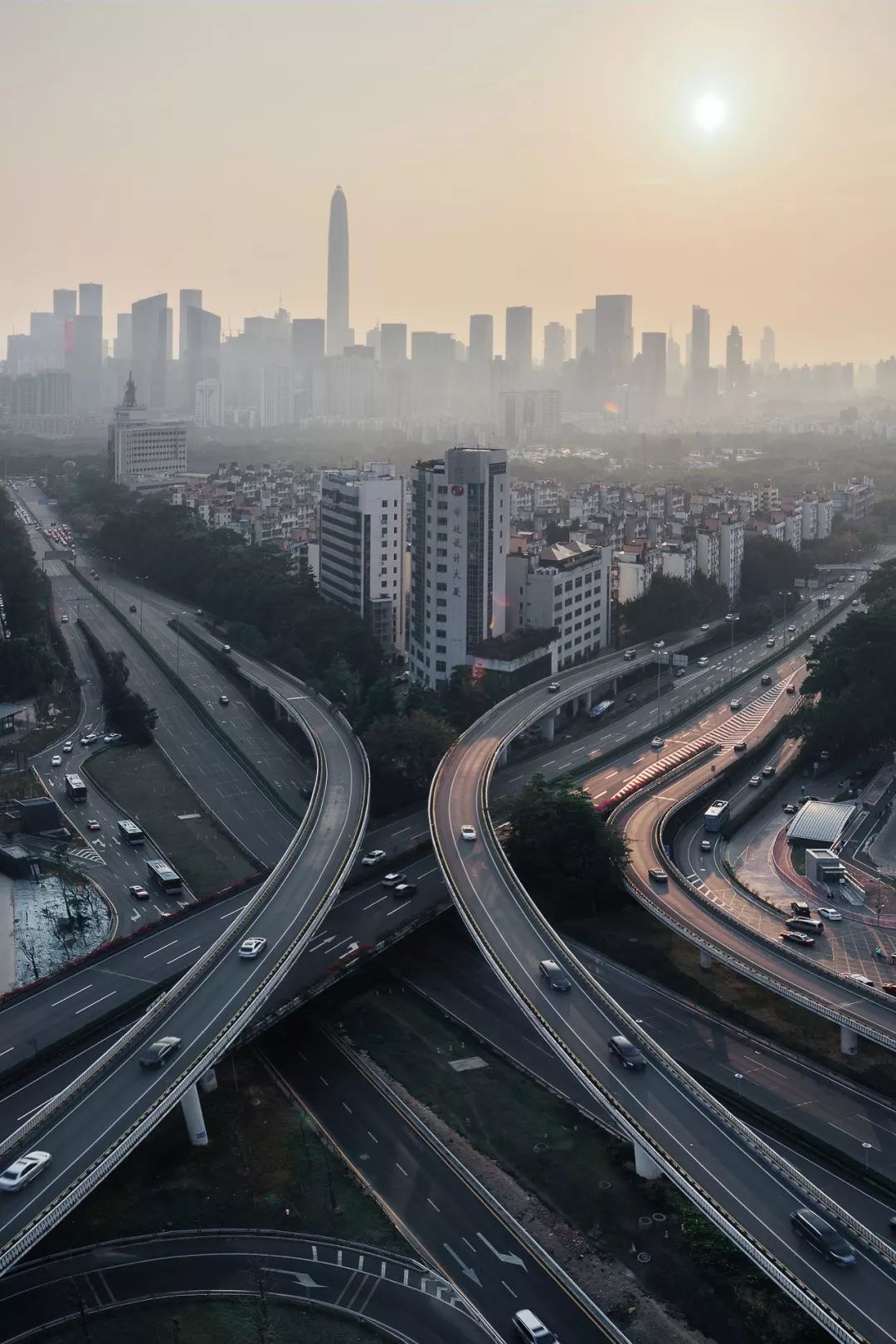

(请横屏观看,连通6个方向的上海莘庄立交桥,下图仅可见5个方向,摄影师@蔡震宇)

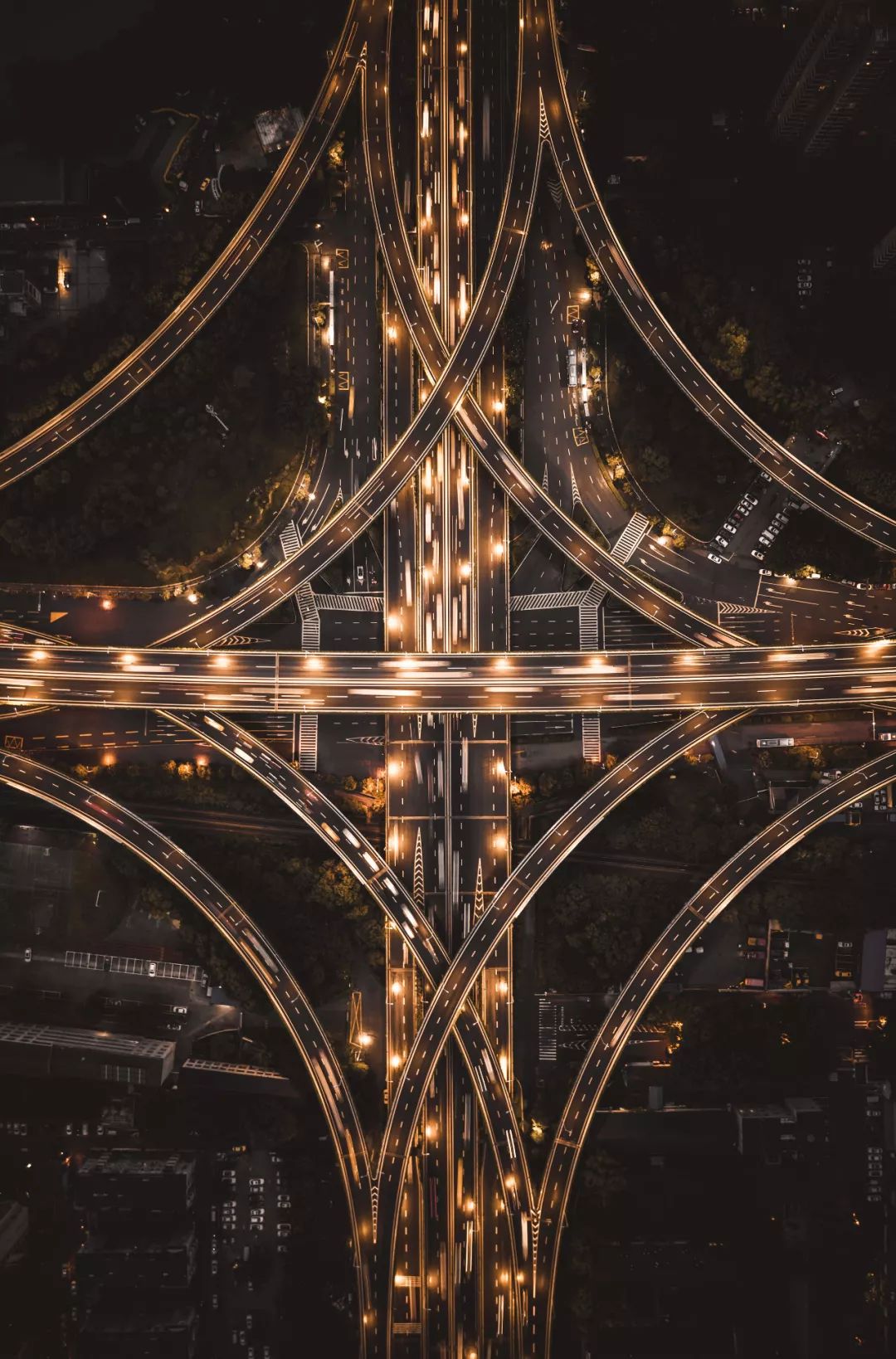

但如若从高空俯瞰
呈现在我们眼前的
将是一个极为复杂
却又极为惊艳的
几何世界
(广东佛山顺德立交桥,摄影师@梁文生)
