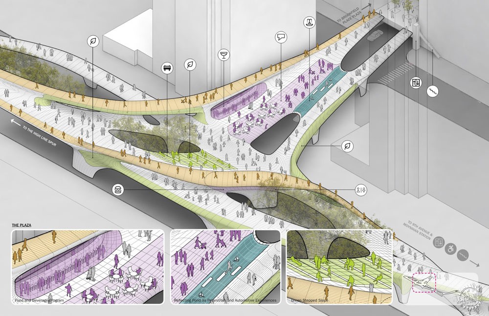

天气好的时候,人们可以坐在池塘边或者露台上,而且那些在结构下的空间则成为了咖啡馆、洗手间,或者用来放自行车。
建筑师将柱子和地面上的一些节点尽量缩小,并且尽量与电梯、楼梯相结合,这符合美国残疾人法案(ADA)的要求。

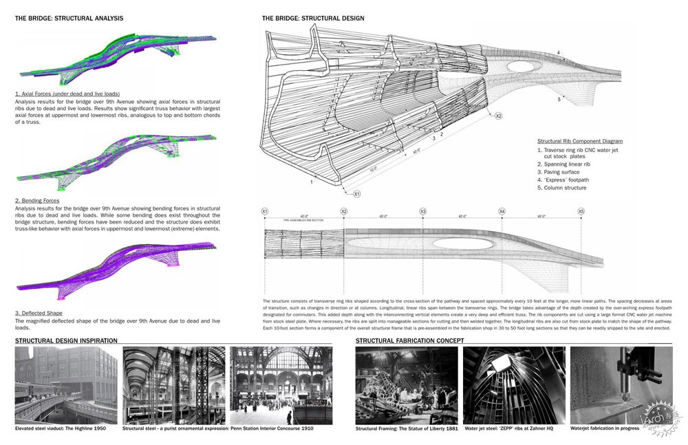

这个结构包括了钢性的“环形肋”,类似于机翼,它们间隔约10英尺(3米)。线性肋将横跨这些环状物,形成网格状的管网组合,这使得桥体有着流线形态。

“这个系统的高效性来源于管道的深度,这些管道则由路径的形态而构成,并且有着一定的灵活性。”建筑师说。
桥梁的制造涉及水射技术,这用于切割钢性的环形肋,截面不超过50英尺(15米),这样便于将它们运输到场地再焊接在一起。
"The system's efficiency comes from the depth of the tubes created by the shape of the pathway and the flexibility in the performance of the system," DXA Studio said.
Fabrication of the bridge would involve cutting the steel ribs using water-jet technology, in sections no longer than 50 feet (15 metres) so they could be transported to the site and welded together.
