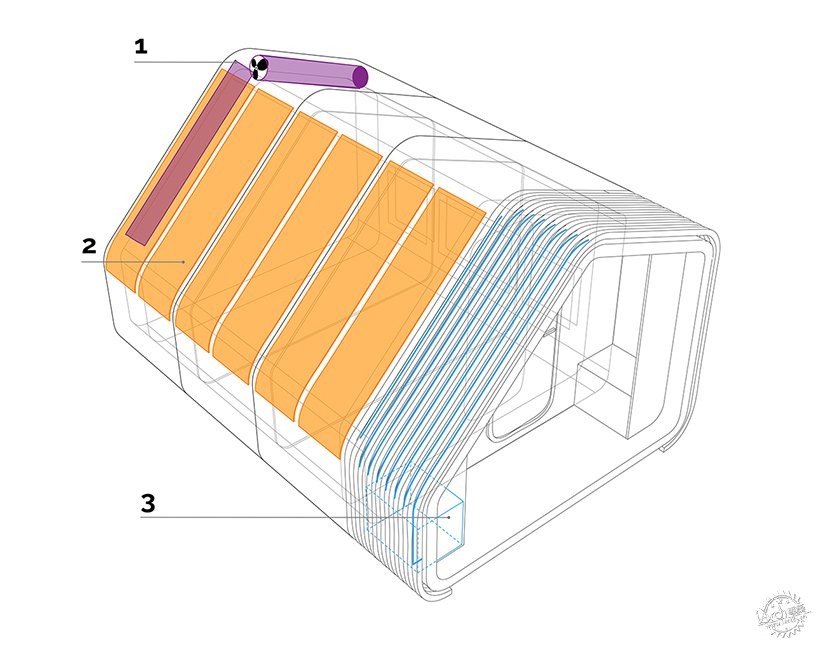

“隐匿”的灯塔——旅行探险者的避难小屋第12张图片
能源生产图:1.风力发电机组2.柔性光伏膜3.雨水收集器和过滤器/Energy production diagram: 1. Wind turbine 2. Flexible photo- voltaic film 3. Rain water collector and filters
