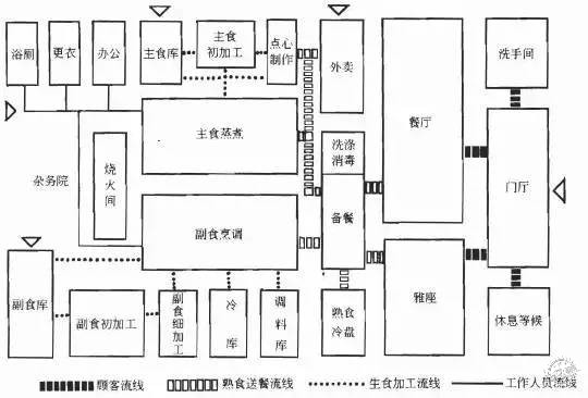

餐厅构成

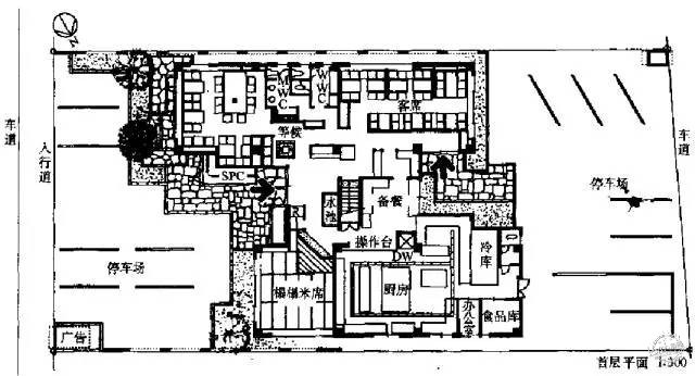

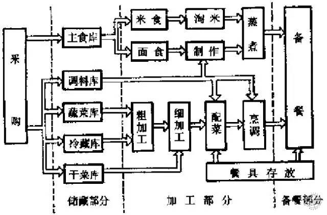

厨房设计要点01平面设计要点
1、合理布置生产流线,要求主食、副食两个加工流线明确分开,从初加工——热加工——备餐的流线要短捷通畅,避免迂回倒流,这是厨房平面布局的主流线,其余部分都从属于这一流线而布置。
快题中的餐饮建筑设计要点及如何做出有意思的空间第3张图片
厨房组成及流程
2、原材料供应路线接近主、副食初加工间,远离成品并应有方便的进货入口。
3、洁污分流:对原料与成品,生食与熟食,要分隔加工和存放。加工中产生的废弃物要便于清理运走。
4、工作人员须先更衣再进人各加工间,所以更衣室、洗手、浴厕间等应在厨房工作人员入口附近设置。厨师、服务员的出入口应与客用入口分开,并设在客入见不到的位置。服务员不应直接进入加工间端取食物应通过备餐间传递食品。

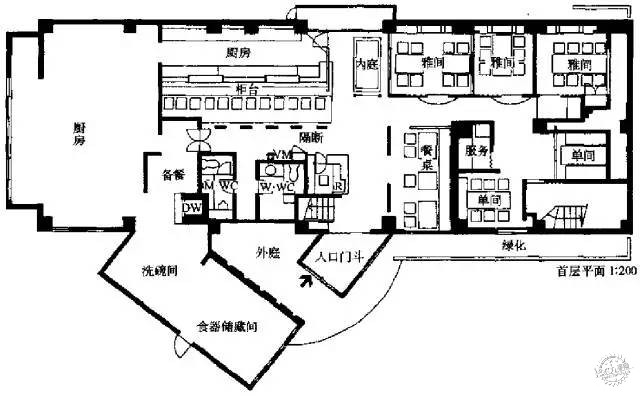

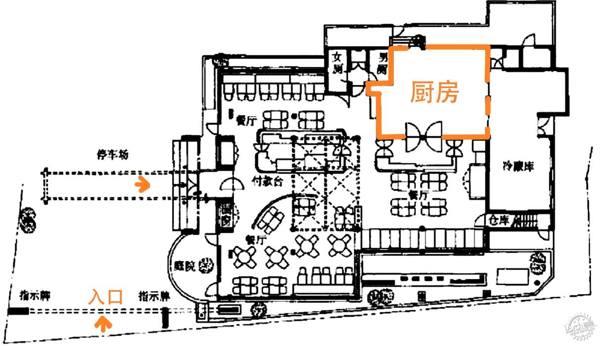

02厨房布局形式
封闭式
在餐厅与厨房之间设置备餐间、餐具室等,备餐间和餐具室将厨房与餐厅分隔。
快题中的餐饮建筑设计要点及如何做出有意思的空间第4张图片
封闭式厨房

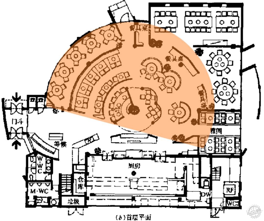

半封闭式
有意识地主动露出厨房的某一部分,使客人能看到有特色的烹调和加工技艺,活跃气氛,其余部分仍呈封闭状态。
快题中的餐饮建筑设计要点及如何做出有意思的空间第5张图片
开放式厨房

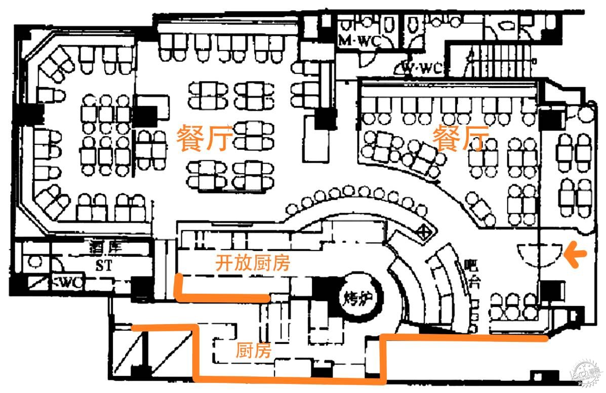

开放式
有些小吃店,如南方的面馆、馄饨店、粥品店、大排档等,直接把烹制过程显露在顾客面前,现制现吃,气氛亲切。

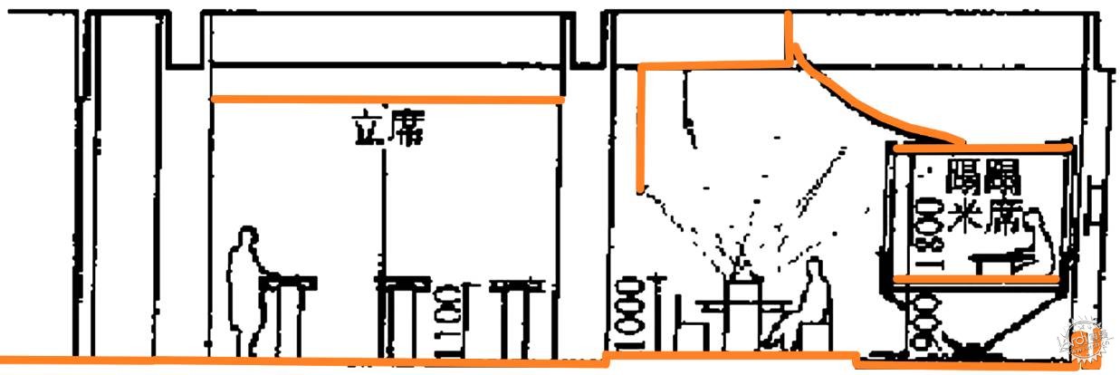

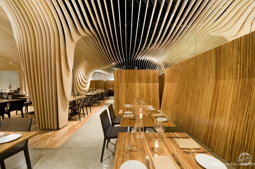

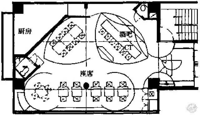

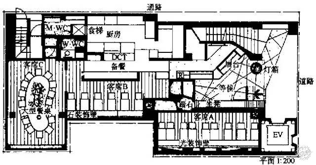

01多种空间的组合形态
人们厌倦空间形态的单一表现,喜欢空间形态的多样组合,希望获得多彩的空间。
因此,餐饮建筑室内设计的第一步是设计或划分出多种形态的餐饮空间,并加以巧妙组合。使其大中有小,小中见大,层次丰富,相互交融,使人置身其中感到有趣和舒适。

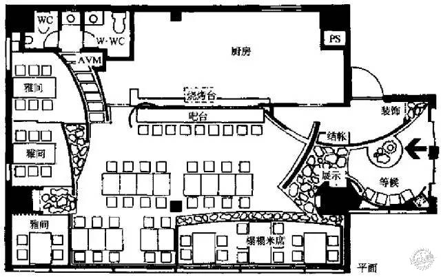

快题中的餐饮建筑设计要点及如何做出有意思的空间第7张图片

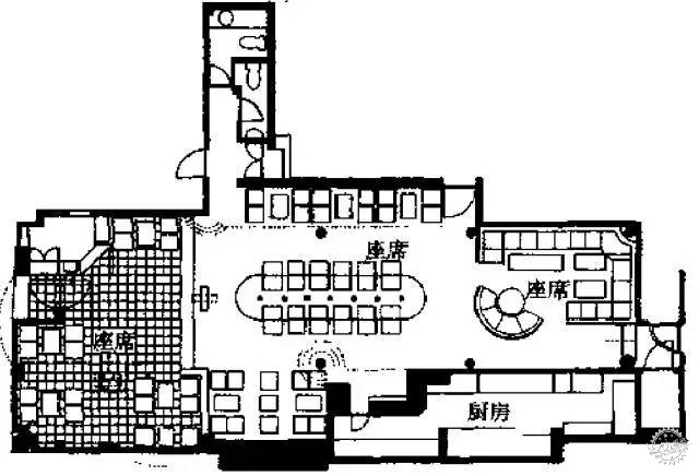

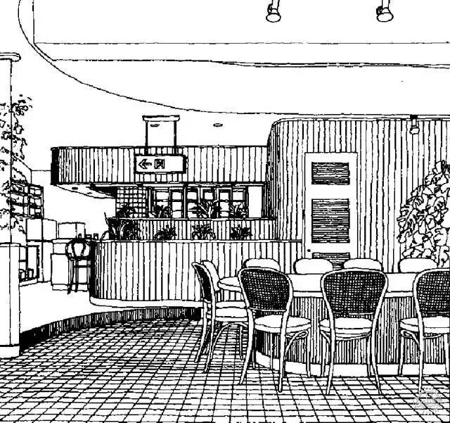

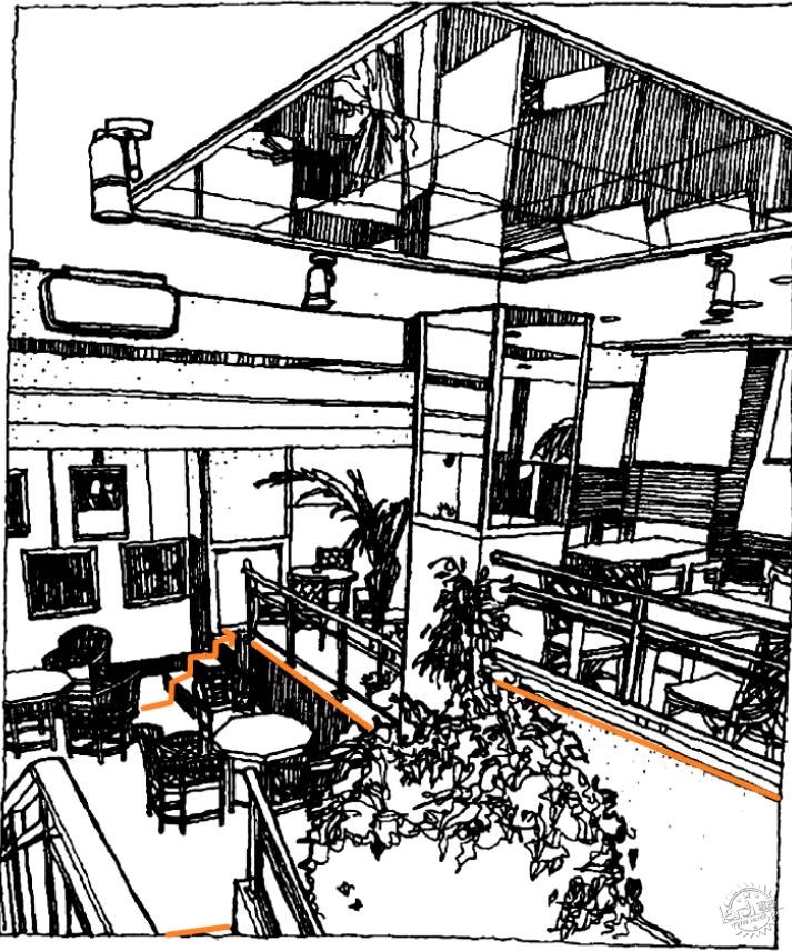

具有多种空间形态的餐厅平面图
快题中的餐饮建筑设计要点及如何做出有意思的空间第8张图片
具有多种空间形态的餐厅透视图
该餐厅建筑面积310m2(含厨房52m2),通过室内空间设计将其划分为几个形态各异、亲切宜人的小餐饮空间,它们之间既有分隔,视觉上又相互流通,使店内空间富于变化。
地坪抬高一步并采用不同材质,加上金属栏杆的分隔,将这一小空间从整个餐厅中明确限定出来,尺度亲切温馨,但又能纵观整个餐厅环境,感受整体空间氛围。右侧靠墙的茶座以U形实墙三面围合,并将顶棚局部降低,形成安逸舒适的小餐饮环境。吧台上方用降低的弧形顶棚明确限定出吧台空间。
远处以各式高矮隔断、顶棚高度及地面材质的变化分别划分出几个不同的餐饮空间,它们既相互交融,又有自己明确的领域。

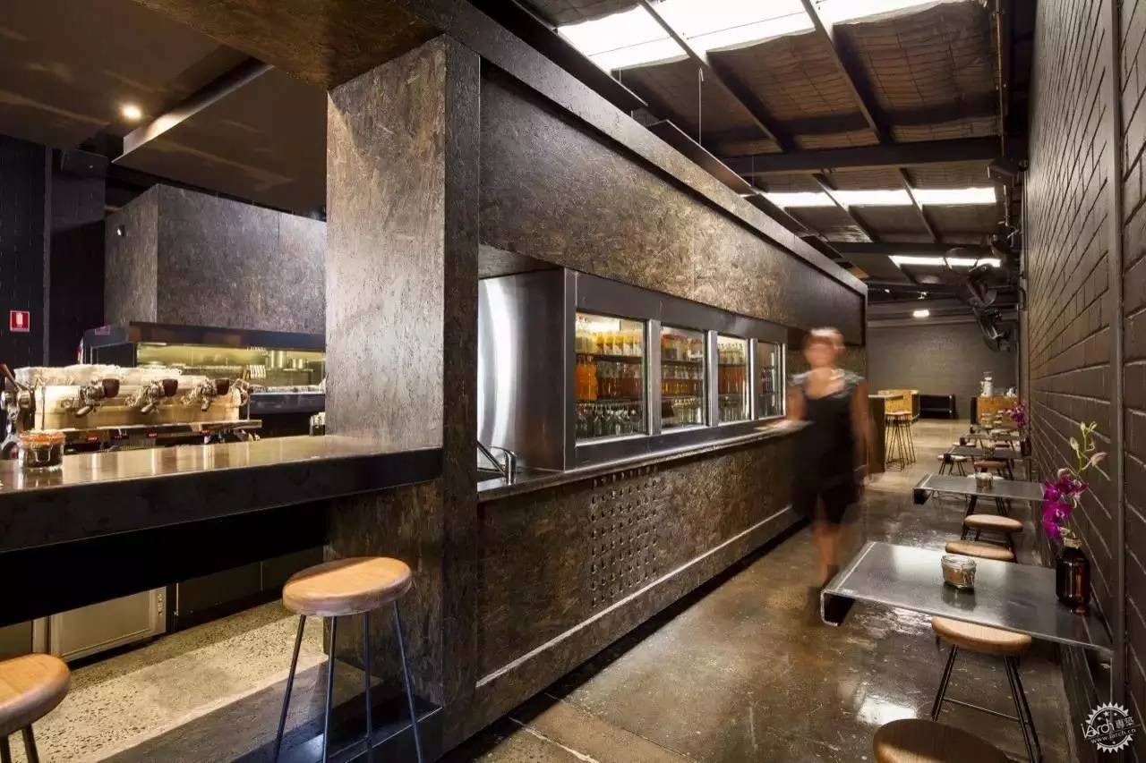

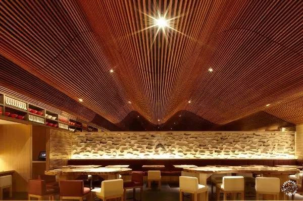

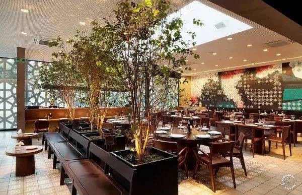

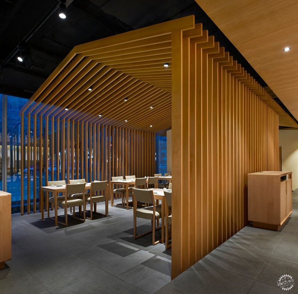

Code Black咖啡厅  /Zwei Interiors Architecture ©Google

餐厅空间的限定01用水平实体限定空间
底面对空间的限定
用地毯限定空间
快题中的餐饮建筑设计要点及如何做出有意思的空间第12张图片
将地面做不同处理来划分空间
快题中的餐饮建筑设计要点及如何做出有意思的空间第13张图片
将地坪逐级抬高,划分空间
快题中的餐饮建筑设计要点及如何做出有意思的空间第14张图片
地面抬高划分空间,独立柱分隔空间
快题中的餐饮建筑设计要点及如何做出有意思的空间第15张图片
快题中的餐饮建筑设计要点及如何做出有意思的空间第16张图片
不同地坪标高,划分空间
快题中的餐饮建筑设计要点及如何做出有意思的空间第17张图片
快题中的餐饮建筑设计要点及如何做出有意思的空间第18张图片
将地坪做不同标高,划分空间
快题中的餐饮建筑设计要点及如何做出有意思的空间第19张图片
楼面做不同标高,划分空间
快题中的餐饮建筑设计要点及如何做出有意思的空间第20张图片
将地面下沉一步,划分空间
快题中的餐饮建筑设计要点及如何做出有意思的空间第21张图片
底面下沉所形成的空间,相对于周围环境具有内向性,性格宁静而亲切。同时,由于下沉产生一定遮蔽,该空间给人以心理上的庇护作用。

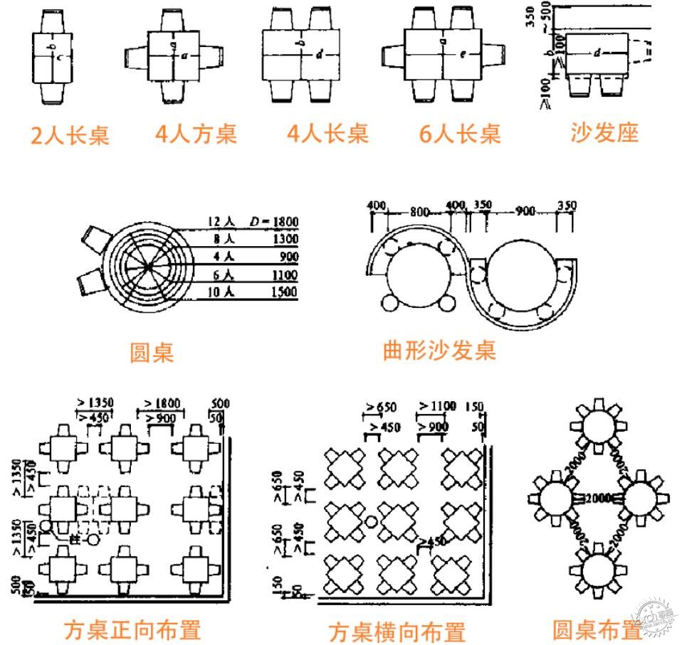

常见餐桌布置形式

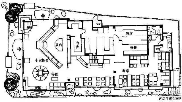

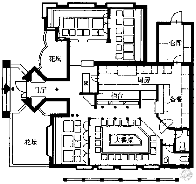

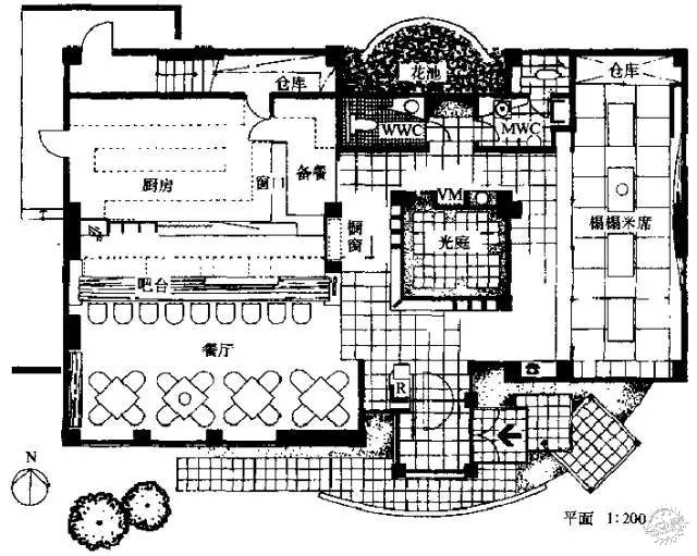

入口空间设计
快题中的餐饮建筑设计要点及如何做出有意思的空间第33张图片

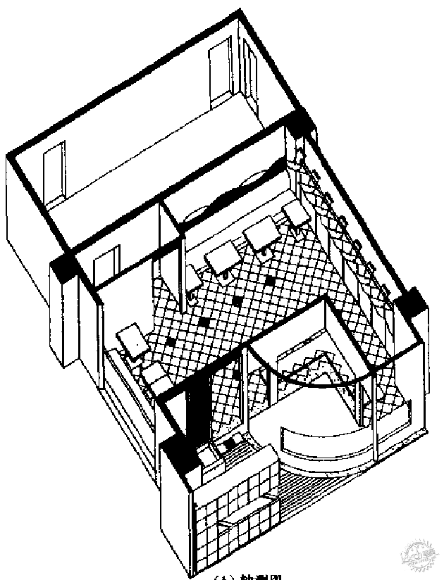

某小餐厅入口,通过几片孤墙将空间分隔,既有了入口对景又使休息空间、展示橱窗、收款台、办公室等空间大小适宜各得其所。整个入口虽然面积很小,但趣味横生
快题中的餐饮建筑设计要点及如何做出有意思的空间第34张图片

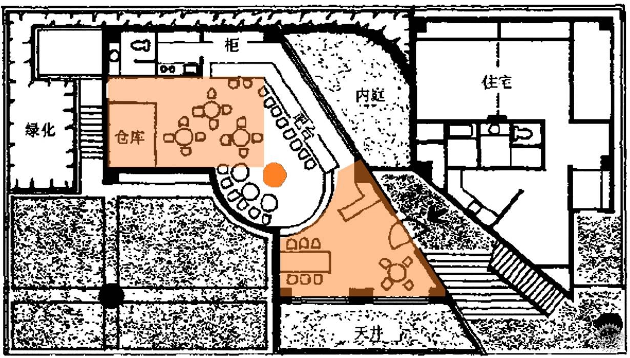

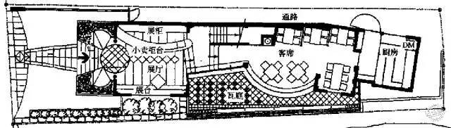

某餐厅将入口防风门斗斜设,争取到较大的入口空间,又通过设置内外两个庭院做对景,使进入餐厅的路线产生步移景异的效果。

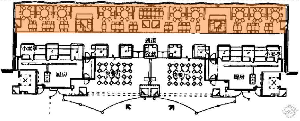

位于街道转角处的咖啡店,通过设双向入口方便从不同方向来的顾客。

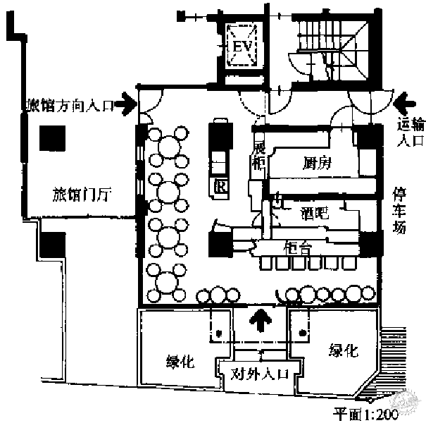

设在某旅馆底层的小酒吧,其入口开设照顾到从旅馆内部来和从外部来的两方向的顾客。同时又使厨房与运输入口、停车场、内部樱梯、走廊连接紧密,做到客流动线与服务动线既分流又联系方便。

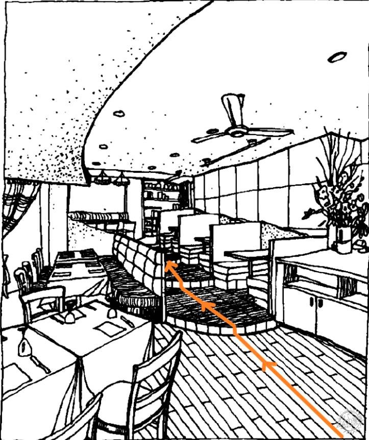

首层平面
利用铺地向纵深引导
快题中的餐饮建筑设计要点及如何做出有意思的空间第43张图片

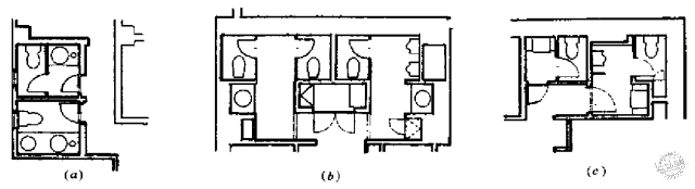

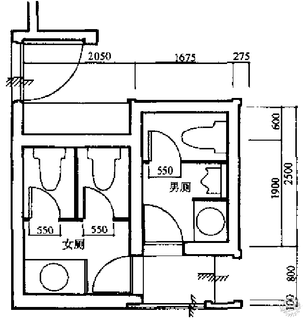

厨房卫生间的平面布局餐饮建筑中的卫生间必须设计前室,通过墙或隔断将外面人的视线遮挡。
餐饮厅卫生间的基本布局及最小尺寸参考
快题中的餐饮建筑设计要点及如何做出有意思的空间第52张图片
快题中的餐饮建筑设计要点及如何做出有意思的空间第53张图片
快题中的餐饮建筑设计要点及如何做出有意思的空间第54张图片
卫生间的最小尺寸
