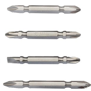

(2)安装或起螺丝,只要装上各种螺丝批嘴,就能轻松安装或取出螺丝,比起手动的可就轻松快捷得多了。
想自己折腾做一个小木匠,这是你需要的工具清单第3张图片
想自己折腾做一个小木匠,这是你需要的工具清单第4张图片

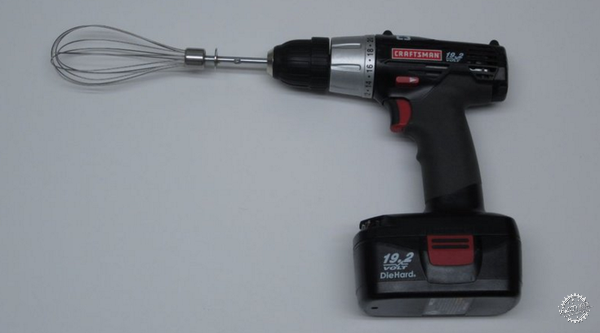

(3)其它作用,比如打蛋机
想自己折腾做一个小木匠,这是你需要的工具清单第5张图片

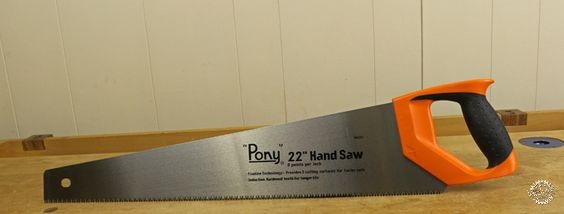

工具二:手锯
想自己折腾做一个小木匠,这是你需要的工具清单第6张图片
最基础的手动工具之一,手锯的种类比较多,各式各样,有中式的框架、日式的刀锯、欧式的夹背锯、截板锯等等,各个锯子的功用和使用方法稍有不同,新手建议入手一把截板锯、一把夹背锯,前者用来开料截材,后者用来开榫。

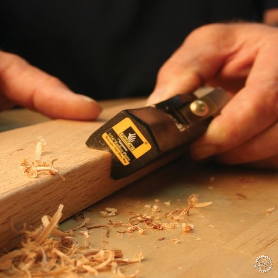

工具三:刨子
想自己折腾做一个小木匠,这是你需要的工具清单第10张图片
也是最基础的手动工具之一,刨子的总类也分为中式、日式、西式,因为各自的使用习惯演化出了一些使用方法上的不同,如果想更多了解这些刨子的区别,可以看我之前的一篇知乎回答。
想自己折腾做一个小木匠,这是你需要的工具清单第11张图片
上图是中式刨子
想自己折腾做一个小木匠,这是你需要的工具清单第12张图片
有些刨子还可以修边,把锋利的边缘导圆

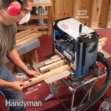

刨子的主要功能就是净光、找平,简单点说就是把一根毛糙凹凸不平的木料,通过刨子刨出一个光滑的水平面,这是一个绝对的技术活,刨出绝对的水平是很多新手难以做到的,但是机器的平刨、压刨很好地帮新手们解决了这个问题。
想自己折腾做一个小木匠,这是你需要的工具清单第13张图片
平刨机:刨基准面和垂直面
想自己折腾做一个小木匠,这是你需要的工具清单第14张图片
压刨机:刨平行面
平压刨的发明,大大提高了实木家具的生产效率,同时也极大降低了木工制作的门槛,让更多零基础的爱好者可以开始制作实木家具,因此这是木工坊两大利器。

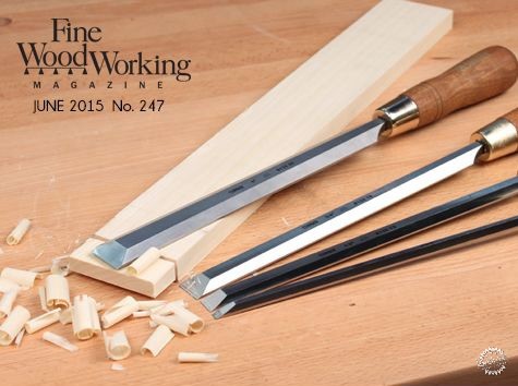

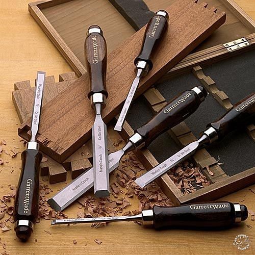

工具四:凿子
想自己折腾做一个小木匠,这是你需要的工具清单第15张图片
基础的凿子有两种:重磅凿和扁凿,重磅凿主要用于凿眼开孔,扁凿主要用于修榫卯。
凿子的使用方式

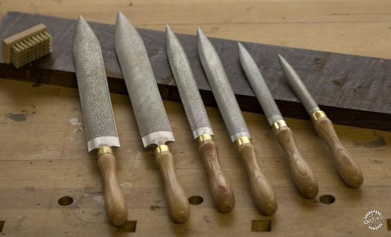

工具五:木锉
塑形利器,是用来锉削构件的孔眼、棱角、凹槽或修整不规则的表面。按其形状不同,分为平锉、圆锉、扁锉等。
想自己折腾做一个小木匠,这是你需要的工具清单第21张图片
想自己折腾做一个小木匠,这是你需要的工具清单第22张图片
很多家具的不规则面都是通过锉削完成的。

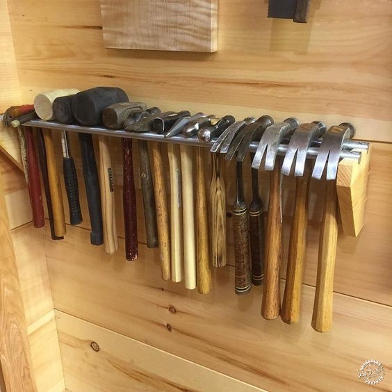

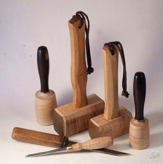

工具六:锤子
想自己折腾做一个小木匠,这是你需要的工具清单第23张图片
木工用的锤子,主要可以分为木锤、铁锤、胶锤,最好各有一把,木棰用来雕刻或凿眼,铁锤用来敲钉子或重磅凿,胶锤主要用在安装的时候。
想自己折腾做一个小木匠,这是你需要的工具清单第24张图片

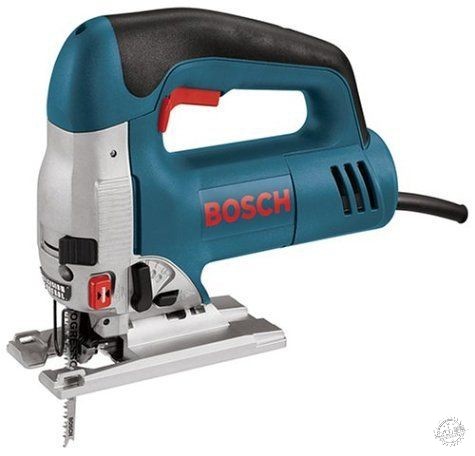

工具七:手持曲线锯
想自己折腾做一个小木匠,这是你需要的工具清单第25张图片
家具 DIY 中用来锯板材的利器,配合台钻使用,可以锯出各种镂空的图案,对于一些较大的板材锯出曲线非常方便。缺点是不能锯太厚的板,另外锯面也不够平整。

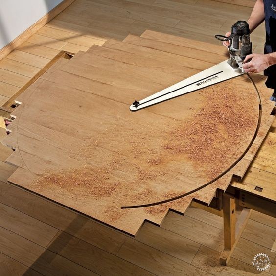

工具八:电木铣
想自己折腾做一个小木匠,这是你需要的工具清单第27张图片
木工 DIY 利器,虽然在这些手持电动工具里面难度最大,但还是要列入这十样工具介绍给大家。电木铣也叫手持雕刻机,通过电机高速运转带动不同配置的铣刀,加工出深浅不一和不同形状的形腔图案。
所以电木铣有非常多的应用场景
1、仿形(根据模版和带轴承的铣刀)
想自己折腾做一个小木匠,这是你需要的工具清单第28张图片
2、开槽(用直刀、燕尾刀)
想自己折腾做一个小木匠,这是你需要的工具清单第29张图片
3、找平(对一些不规则的木头铣出一个基准水平面)
想自己折腾做一个小木匠,这是你需要的工具清单第30张图片
4、切割(可以利用一些附件靠山做各种形状的切割)
想自己折腾做一个小木匠,这是你需要的工具清单第31张图片
其它作用:修边、挖孔、制榫卯。。。 只要你用得好还可以开发出各种功能,所以说电木铣是手持电动工具之王,好好用它会发现它无穷的魅力。
