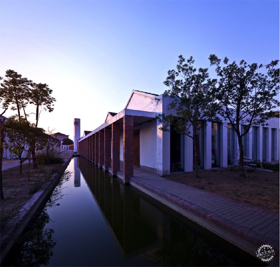

1、2012年,朋友张弘描述了一个伟大的梦想,借助318国道,将各种古镇的文化串联起来,形成一个强大的文化类酒店连锁。当时在芦墟的酒店已改造完外部景观以及一个新建酒吧。

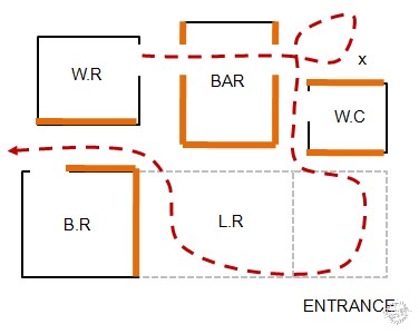

8、平面基本设想,“循环的流动”将100平方划分成11个立体的不同属性的区域。团队游,应该有共聚,休息,半私密,以及充足的盥洗空间。
