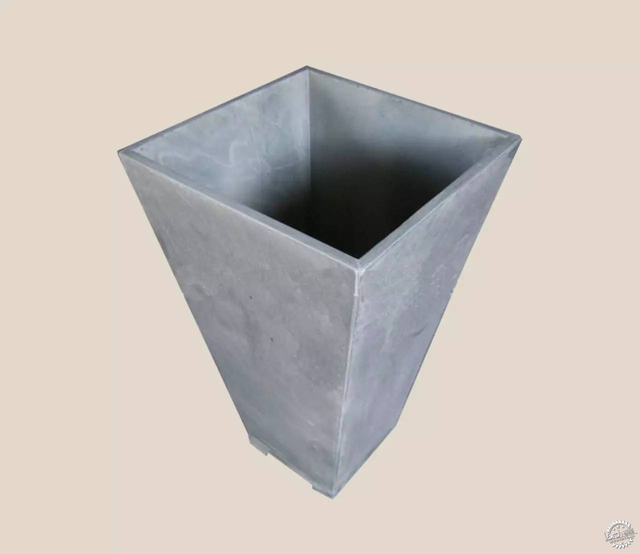

(2)工艺类:碑石用板岩、家具用板岩(板石桌面、桌上板石喷泉)、雕刻用板岩、天然风景画墙体装饰用板(天然画工艺品)。

(板岩家具↑)

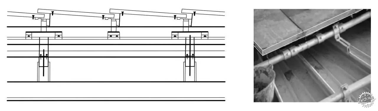

(弧形支撑管与屋面板、板岩连接↑)
【石材系列】板岩第16张图片
(板岩连接节点↑)板岩饰面安装:天然板岩石材与金属屋面板的连接主要采用了弧形铝支撑管转接技术,用这套转接系统能将各种不同方向的屋面板直立肋边,通过弧形铝支撑圆管转换成石材板布设时所需要的方向和位置。

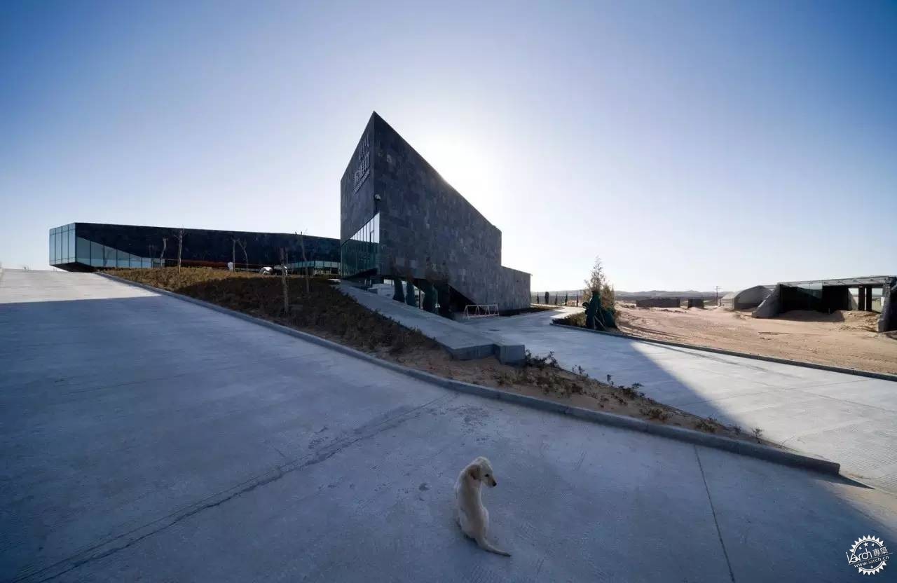

鄂尔多斯美术馆↓
【石材系列】板岩第21张图片
【石材系列】板岩第22张图片
【石材系列】板岩第23张图片
【石材系列】板岩第24张图片
