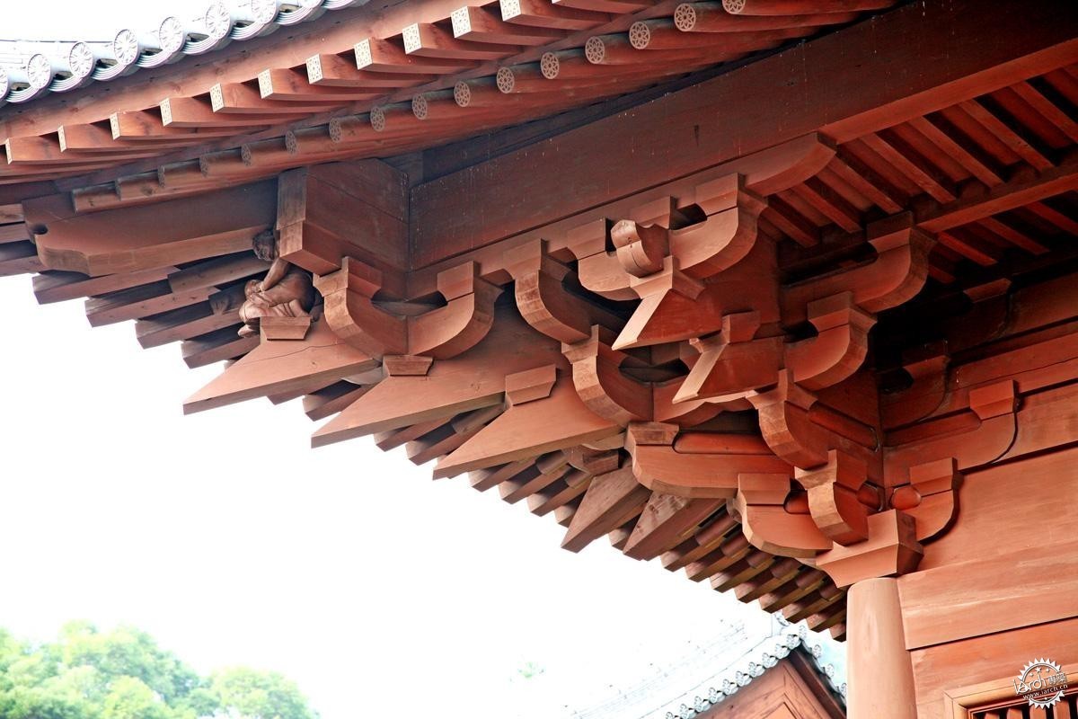

二、斗拱硕大,出檐深远
如佛光寺大殿(材高31cm,材宽21.5cm,契高13cm,材的高宽比例为3:2,栔高合6分°,稍大于宋之一等材)
斗拱总高度,平檐柱高499cm,斗拱高249cm,,约等于柱高的1/2,大小非常惊人。也因为有硕大斗拱的出挑,檐出为柱高的0.7长,也就是差不多349cm,还仅是单椽无飞,难怪会有覆压四方之感。
但是等级不高的建筑,斗拱大小就没有那么惊人,比如晚唐的广仁王庙(材高21cm,材宽13cm,栔高8cm,约等于宋式五等材),计算下来五铺作的高度约为72cm,远远比不上佛光寺大殿的铺作雄伟。
唐代建筑的外观特点第5张图片
△唐式斗栱(上海宝山寺)

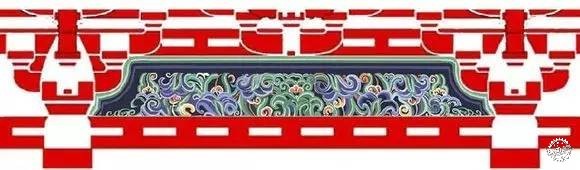

四、彩画繁简得当,常用朱白两色
唐代彩画繁简得当,参考唐懿德皇太子墓内壁画阙的形象,柱、额、枋、门窗、栏杆均为红色,栱眼壁及墙壁用白色,可知一般以红色为主,有土朱和朱红两种色调。在现存唐代建筑上所见,柱、额、梁、枋多是红色,衬以白壁,南禅寺,佛光寺二大殿多在刷红斗栱的侧棱上画白色凹形,称为“燕尾”,还在红色枋上横画若干白色圆点,近于连珠纹。佛光寺大殿的平闇上也是遍刷土朱。在敦煌唐代壁画中所绘佛殿外墙的彩画基本都是这种色调,但在中唐以后的洞窟内部,如197窟西壁龛顶所示,其板底色以黑色相间,中间各画一六瓣宝相花,另在深色支条上画两朵五瓣花,远较外檐为华丽。
唐代建筑的外观特点第8张图片
△早期朱白彩画
唐代建筑的外观特点第9张图片
△佛光寺彩画复原(天津大学)
