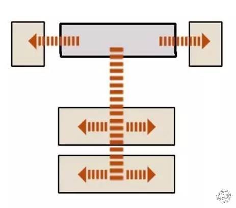

四、幼儿园总体设计
幼儿园用地常由以下几部分组成:
➀建筑用地:幼儿生活用房、服务用房、供应用房
②室外活动场地:幼儿游戏场、戏水池、沙地、小动物房舍
③绿化用地
④杂物用地
各组成部分的功能关系:

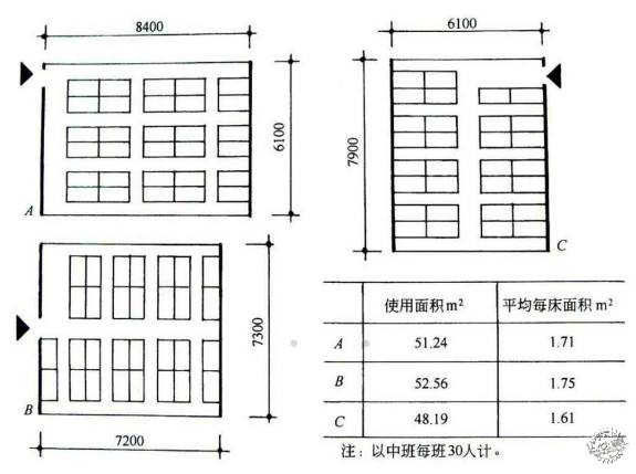

·卧室应保证每一幼儿设置一张床铺的空间,不应布置双层床,床位侧面不应紧靠外墙布置。
卧室尺寸及面积:
连这些知识都不知道,还好意思说会做幼儿园设计?第9张图片

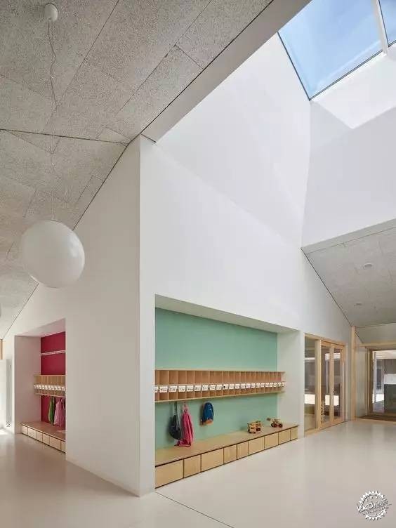

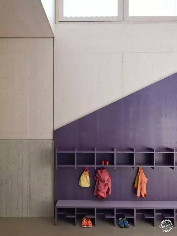

(4)、衣帽间
衣帽间的设计要求:
·便于衣帽存放,并起到室内外空间过渡作用。
·由于衣帽间为进出活动室的主要途径,故存衣设施沿墙布置。
·封闭的衣帽储藏室应设通风设施。
·利用走廊设置衣帽储藏柜,走廊宽度应适当增加,保证不影响通行和防火疏散宽度的要求。

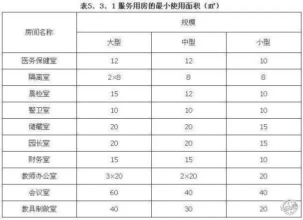

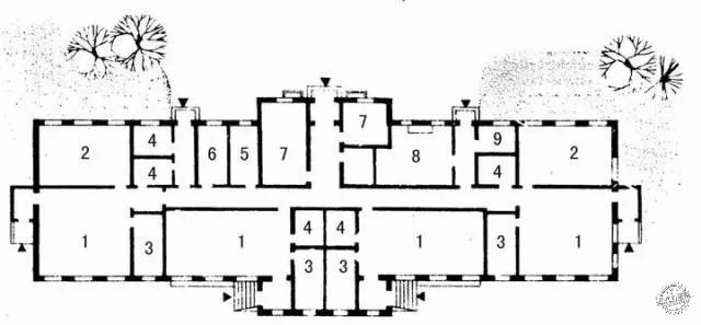

2、服务用房
包括医务保健室、隔离室、晨检室、警卫室、储藏室、园长室、财务室、教师办公室、会议室、教具制做室等房间,其使用面积不应小于表5.3.1的规定。
连这些知识都不知道,还好意思说会做幼儿园设计?第21张图片

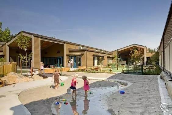

六、幼儿园活动场地
1、幼儿园应设室外活动场地,并应满足以下要求:
    1.宜设班专用室外活动场地,每班室外活动场地面积不宜小于60㎡。
    2.应设全园共用场地,其面积为:S=180+20(n-1)㎡。
    3.室外活动场地地面应平整、防滑,无障碍,无尖锐突出物。
    注:1 180、20为常数,n为班数。
注:2 室外活动场地应设有游戏器具、沙坑、戏水池(深度不超过0.3m)、30m跑道等。

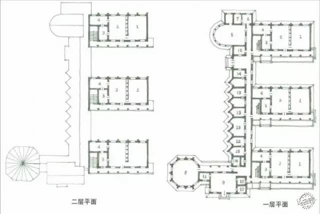

八、常见幼儿园建筑平面组合
(1)、廊式主要以走廊联系房间的方式。廊式组合是民用建筑中大量采用的一种布局方式,廊式幼儿园平面组合中.搜建筑微信编辑,由于规模、用地形状、环境以及气候条件等不同,还可布置成比较集中的并联式和比较伸展的分枝式。
连这些知识都不知道,还好意思说会做幼儿园设计?第29张图片
▲内廊式
连这些知识都不知道,还好意思说会做幼儿园设计?第30张图片
▲外廊式
连这些知识都不知道,还好意思说会做幼儿园设计?第31张图片
▲分枝式

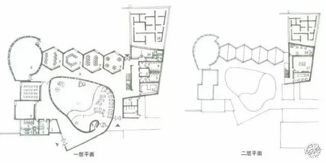

(2)、厅式
厅式是以大厅为中心联系各幼儿活动单元,这种形式一般没有冗长的走廊,各活动室都直接与大厅联系,有一侧、两侧、风车式、放射式连接。
厅式布局的优点是面积均较集中,联系方便,交通线路短捷。由于大厅是交通枢纽,通常需设一定面积,因此可利用中心大厅为多功能的公共面积,如作为游戏、集会、演出等用途。缺点是由于房间围绕大厅,往往大厅采光不佳,相应对自然通风也有影响.因而多设置中庭采用高侧光或顶光。此外如果处理不当,还可能造成供应用房对幼儿活动单元的不利影响。
连这些知识都不知道,还好意思说会做幼儿园设计?第32张图片
▲厅式
