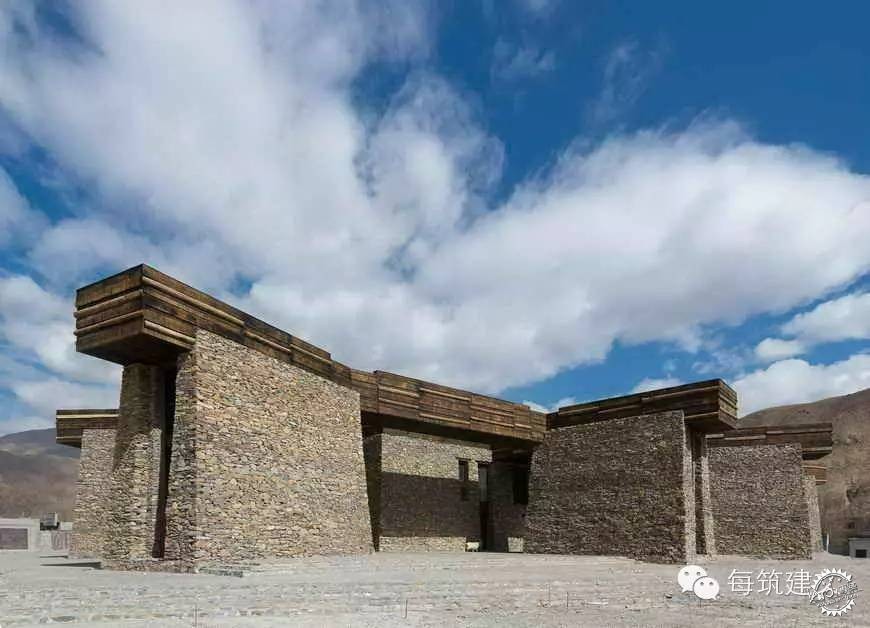

外景

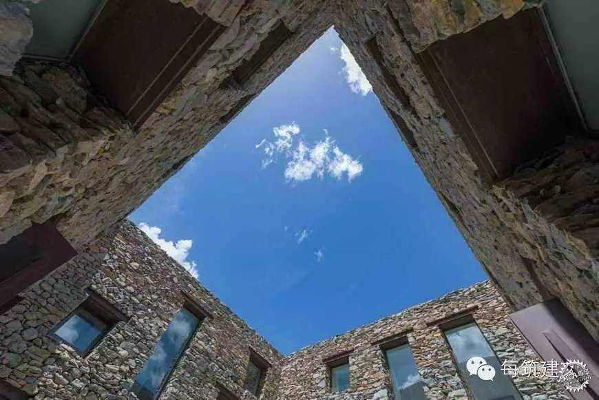

从内院看天空
赵敏:游客中心的外立面很漂亮!想问问您,建筑的下半部分是完全由片石砌筑的吗?
张利:游客中心的结构设计是这样的:为了加强建筑的整体性,游客中心主要采取剪力墙结构形式。同时,我们在剪力墙中间实际上留出来一些空间,将来可作为当地常用的烧火墙(焚烧牛粪,用墙体内部的空气间层作为烟囱来取暖)。新寨这里没有采用所谓现代化能源的电或者煤作为取暖手段,因为烟囱采暖在当地特别有效,它也是藏区常见的方法——将采暖气道嵌入在很厚的墙体里面,这种墙体外边是石头,里边是混凝土。我们是照样子学习。

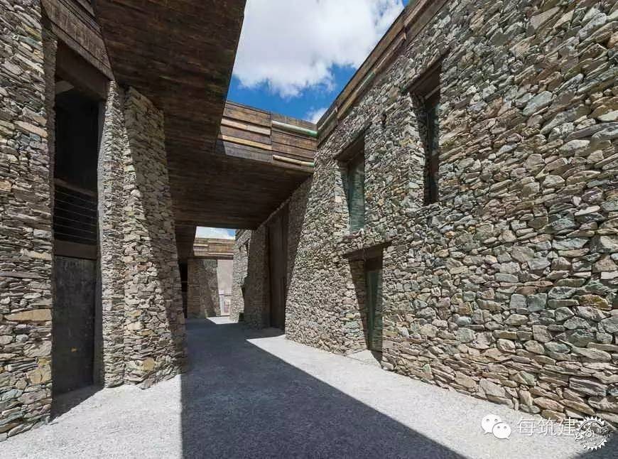

地面外廊1
赵敏:网友们都认为这个建筑的规模很小,只有一千平米,但是它跟高原环境融合得特别好,而且显得很大气。那么这个建筑的比例是不是参照了周围藏式建筑风格的形制呢?
张利:参照形制是当时在藏区做设计的一个必要途径。其实方案最初并非这样,其中有一个很痛苦的学习过程。开始,我们作为汉族人到藏区去做设计,从经济发达城市到偏远的藏区做设计,总有种想要把所谓“先进理念”带去的愿望!后来我发现实际上这个信息传递应当是反向的,我们从藏区的文化、历史生活方式以及藏族人心态上学到了很多东西。他们对物质的关注和对精神的关注是一致的,甚至有时对精神关注还会更多些。现在正处于物质爆发的阶段,身处发达城市的人们往往更多地关注物质。随着我们不断了解历史,不断了解当地社区到底需求什么,也就不断地、自然而然地想到要参照藏族的建筑形制。我们最主要的参照物是“回”字形平面——藏式建筑中间一定要有个院子,这是他们最喜欢的。另外,所谓藏族“边玛墙”的收分,也是我们学过来的。藏族人善于使用麦秸秆或者其他一些植物材料捆扎来加强他们的夯土墙或者石块砌筑墙。这种墙的收分是比较大的,有的接近1:4或1:6。我们的设计因为有钢筋混凝土剪力墙作为竖向支撑,所以最后墙体的收分选择了1:12左右的收分比例,但肯定是参照了某些藏族建筑的形制。

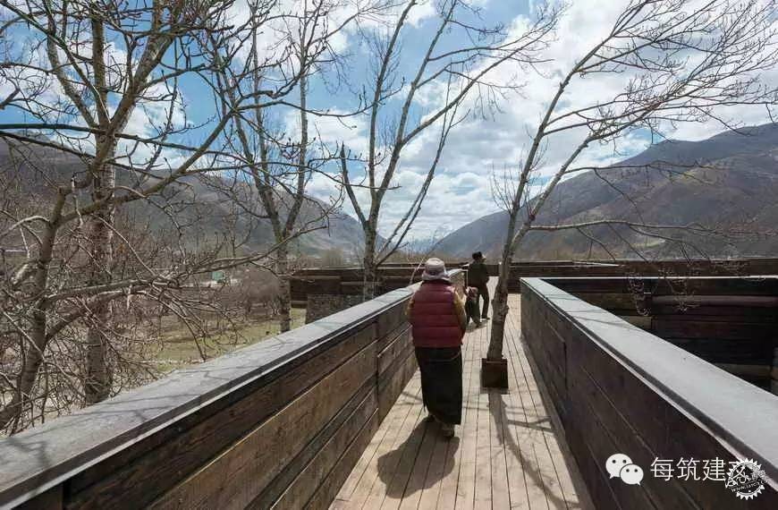

在屋顶上散步的当地人

赵敏:看了您在《建筑学报》上发表的文章,有业内人士问,游客中心的每个楼梯都通到天台上,是不是张利教授为了形式的需要设置了过多的楼梯?您怎么看这个问题?
张利:我们希望,这个建筑在晚上关闭或者某些内部“回”字形空间不开放的时候,屋顶天台还能够让人可以随意走上去。因为每一个天台的朝向,是连接了嘛呢石堆相关的一个历史点,都是均等的关系,所以在这里我们宁可用按照所谓消防规范的角度来看设置了多余的楼梯,也不要让天台上的每一个观景台之间有不同。建成以后,我们观察到有好多藏人或者本地人,他们愿意在不同的天台上分别待一会儿,看一眼。所以楼梯设计我不太愿意说这是形式的需要,我觉得这是建筑意义的需要。

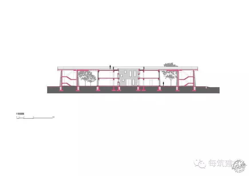

剖面图
