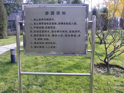

(某公园游客须知)
简洁大气,视线通透的公共空间会制约人们不随地丢垃圾,而植被设施林乱,旮旯众多的公共空间就无法避免污染和私密行为甚至是犯罪行为的发生。

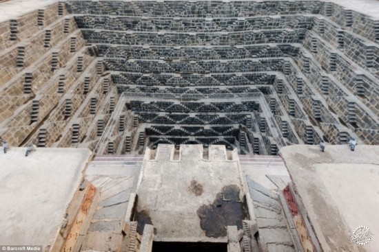

印度贾斯坦邦月亮水井无疑为我们提供着这种线索,最初的公共空间几乎都是市政工程中不可缺少的项目。这种公共空间将引导着城市的市政工程应该朝着哪一种方向进行发展,市政工程也决定了公共空间的属性和特定的功能与受众人群,这种相辅相成的关系促进了公共空间始终是一种积极的状态。

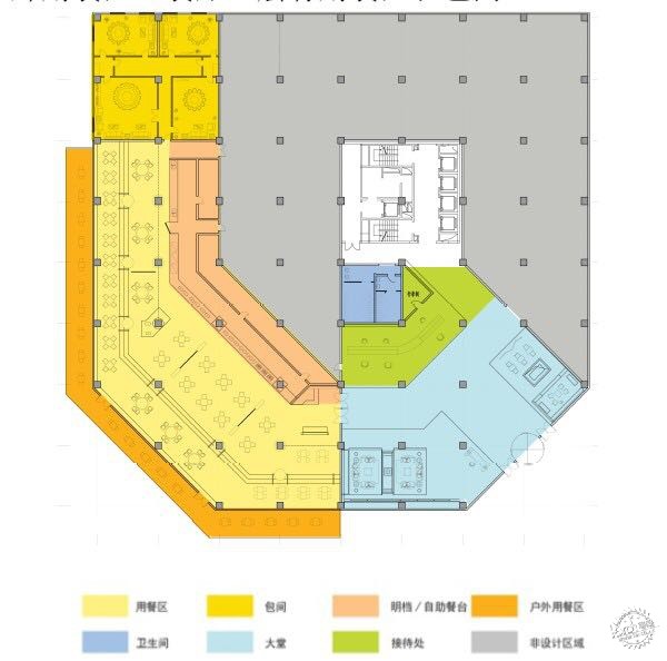

建筑师在设计中往往忽略了这一点。我们似乎只关注功能分区,公共私密的分区。却没有细致的思考公共空间和私密空间又该如何细致的处理。
功能分区往往暗示着“领域划分”这一概念,因为我们在做出的所谓功能会被不同的人使用,空间会被用来做不一样的事情。细化到一个家里来说,小孩并不需要使用厨房和生活阳台,而家庭主妇一般也不会参与到丈夫的工作间。如果我们很轻易的接纳了这种分区来指导设计,往往会错失大量优秀的细节。
好的公共空间设计与建筑之间有哪些关系?第38张图片
我们看到常规的功能分区的四面都会有直通楼顶的墙壁作为分割,他们也被标志不同的色块来进行“领域”的区分。这种空间分割是极为明显的,界限十分明确,规定了哪些人可以进入哪些空间,比如一个进入者如果不进行用餐,他就不能进入到餐厅的区域。如果没有事先预定包间的位置,即使客人都不能进入包间区域。如果使用者不进入办公楼,他都不能随意进入到核心筒去别的楼层,他们的行动会被得到限制。
于是我们看到了不同“领域”之间是存在“可进入性”的,它们都要拥有进入的“许可”。“许可”源于空间的等级划分。私人居住空间位于较高的等级,而开放的空间位于较低的等级,“可进入性”非常高。而在我们进行设计时往往不重视空间等级制度的划分,这样会导致设计的空间等级层次过于分明而且简单,对于设计将造成空间呆板不堪。

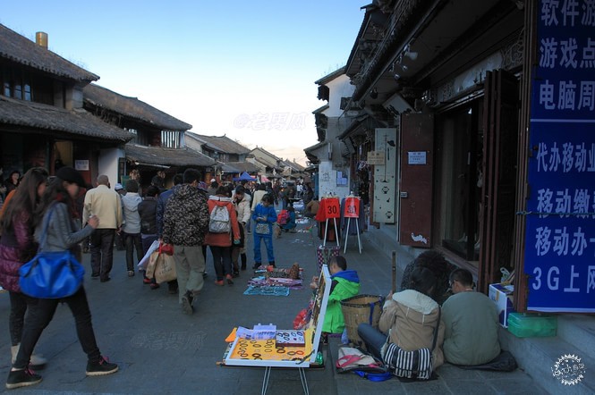

这是象征着乌托邦的大理,步行街到两侧微微抬起的地坪同样作为商店门前的延伸,同样的材质和石板铺设方式,这个“领域”又和街道融为一体。而人们可以自由的在这一“领域”随便摆设摊位。这可是全世界的人都会来摆摊的地方,于是你看到不同的商品,不同的语言,不同的人种每天都交织在这条小小的街道。也许我们并不需要整洁划分明确的街道,但我想至少在我的生活里,我不能缺失这一种体验。

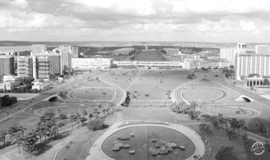

在公共空间的设计中,尺度也往往影响了交往的产生。过大尺度的公共空间几乎难以让人们近距离的接触,视线也相隔甚远,活动区域也会非常的零散。你总会找到足够空旷的地方另起炉灶。柯布西耶在光辉城市的模型中,公共空间设计的尺度往往成为人们诟病的一个点。因为它们尺度太过大总是太过于空旷了。

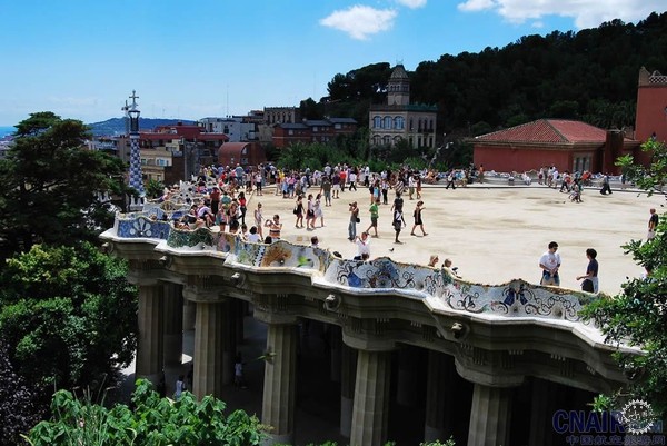

而小尺度的公共空间却总是会有着相当的凝聚力,它让人们走的更近,视线接触更紧密。产生交往的机会更多,所以这些公共空间总是显得热闹非凡。
好的公共空间设计与建筑之间有哪些关系?第52张图片
(图为巴塞罗那古埃尔公园)
