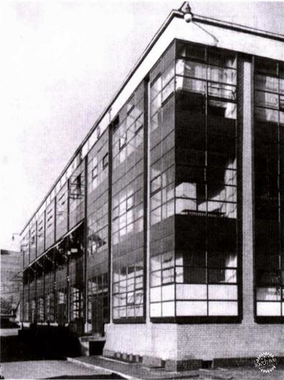

这是格罗皮乌斯所做的法古斯鞋厂。格罗皮乌斯的作品有一个特点,就是高度的均质化和对比例以及模数的重视,这是受到了其老师贝伦斯的影响。同时为我们所熟知的柯布西耶、密斯等都受到德意志制造联盟的理性思维的影响。我觉得这样的影响或多或少是现代主义建筑在1960s前后受到强烈抨击的原因之一。匀质化,工厂制造等类似object-type的思维在当时风靡一时被当作新建筑的风向标。

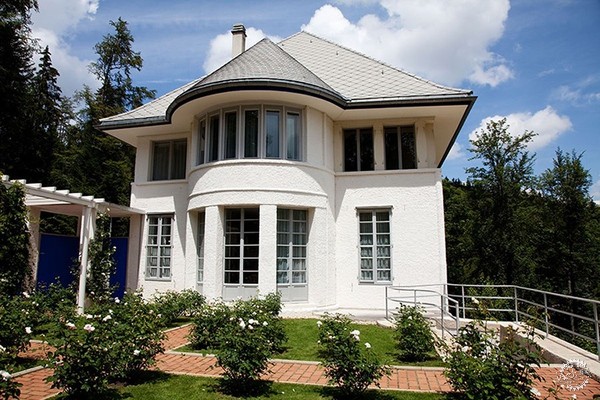

这是稍早时候柯布做的自宅,此时的柯布尚处于无比纠结的状态,其震惊世界的从雪铁龙住宅开始的现代主义住宅系列才刚刚起步。

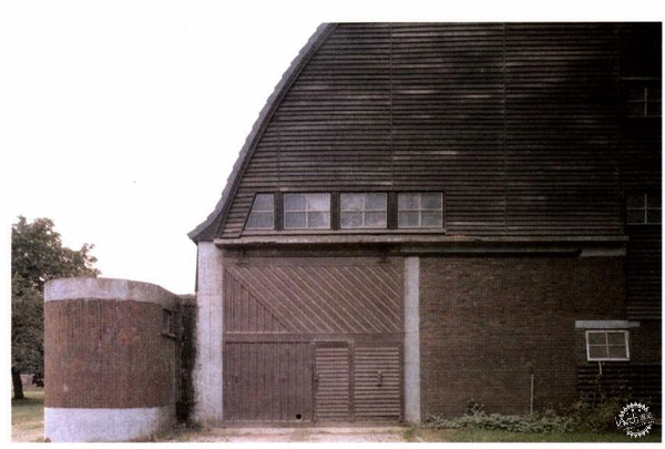

首先我们注意到建筑的左上角的谷仓,这个谷仓的形式与一般的平屋顶谷仓不同,这种形式并不是由建筑师随手设计的。从容量上来讲,近似半圆柱的形式比一般平板的形式要能容纳更多的粮食,从结构上讲,雨果哈林采用了当地的竹类材料,而类似尖拱地形式也正好体现了竹这种材料的受弯特性,形式正是材料的合理表达。

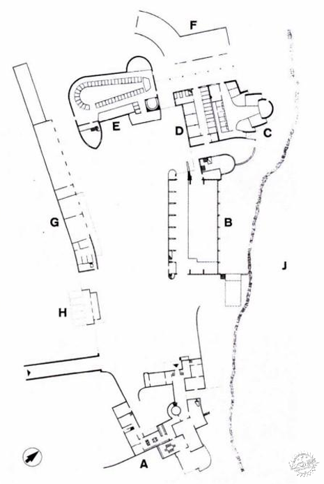

大家看牛舍的平面图或许会觉得非常怪异,然而这样的形式是雨果哈林完全根据牛的族群习性和使用方式设计出来的。
首先我们看到右上角,牛棚的顶是倾斜的。这个设计有三个导向因素,第一是降水可以通过屋顶的倾斜表面收集到牛的饮水槽中。第二是从上部落下的草料可以顺着牛棚顶进入食槽。第三是倾斜的屋顶能改变屋顶上部的空气流速,形成压差,牛棚内的废气可以更快的散去。雨果哈林非常强调一个动作的多重意味,这是其中的一个典型体现。
再看回牛棚的平面布局。牛棚的整体布局呈纺锤状,与一般的直排状不一样。这样做的好处第一是能容纳更多的牛。第二是形成了明显的向心性,大家可以注意到3的位置是公牛的位置,一个牛群中的公牛是处于统领地位的,因为主人要靠这样的种牛来繁殖小牛,所以雨果哈林将公牛放在了中心轴线上,在形式上反映了这一氏族关系,公牛在正中央俯视它的妻妾们。我们再看向最北部的4,4的区域是小牛舍,它之所以被设计成半圆形,是因为小牛在生长发育的阶段很容易打架和四处碰撞,这跟我们在设计幼儿园时要把转角设计成圆角是一样的道理。再仔细看看5跟6的区域,分别是小公牛舍和小母牛舍,这样安排的原因是小公牛作为族群未来的接班人和核心,应该在整个成年氏族社会的一侧来观察自己父辈和母辈的行为来获得经验教训,而小母牛则应处在偏远的地方暂时安心成长以免过早被成年公牛看上。

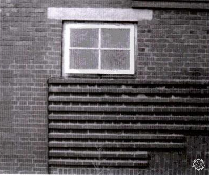

注意到立面上突出的砖条了么,这也不是为了所谓的丰富立面造型而做的。这是防撞条,是防止牛车在转弯时碰坏墙面而设置的。
