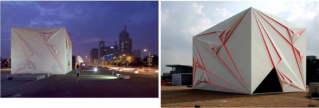

双向无限是荷兰艺术中心委托荷兰Van Abbe博物馆和Arthub联合策展的与世博会同期的展览,旨在将两个国家、两座城市——中国与荷兰、上海与埃因霍温——联系起来,进行一场虚拟对话,相互分享各自的日常状态和独特之处。展览内容主要由两部分 Van Abbe博物馆的收藏品以及Arthub亚洲特邀艺术家的个人创作组成。展览的名称《双倍无限》,意味着一次又一次地循环,一次又一次地超越自我。HHD-FUN受Ar-thub 策展人乐大豆的邀请设计展览空间,同时展览空间将做为一件参展艺术品体现设计师对双倍无限这一概念的诠释。
RECOMMEND專筑·推荐·王振飞访谈第3张图片
设计灵感来源于展览主题,试图将无限循环的概念带入展览流线设计,在对多个具有无限循环的数学模型进行考量以及对场地和展品摆放的协调后,整体流线确定成∞型,虽然与数学符号无限大巧合相似,但设计并不是由引用一个符号的喻意来构思的。设计最初的概念是由一个立体的无限循环展线构成,后来由于时间原因及造价限制,展线最后变成平面的,原来立体交叉的地方,变成一个平面的十字交叉,从而给观众提供了一个可以选择参观内容的交叉点,提供了多种参观展览的路径。
RECOMMEND專筑·推荐·王振飞访谈第4张图片

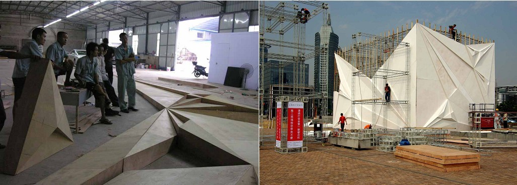

鉴于展览关注两个国家的文化艺术交流,为了使展览空间便于巡回展览,因此采取可拆卸的钢架与张力织物做为结构及围护材料。看似复杂的空间结构其实是由与之拓扑等价的三角形组成的。选择三角形的原因在于三角形的稳定性:只要三边的长度确定了,三角形的形状、大小也就再也不能改变。但是平面的几何结构限制了空间的拓扑变形,为了增加空间结构的稳定性我们在三角形的每一个角上都增加一个杆件,这样在每一个角上都形成了一个小的三角形,增加了整体的稳定性。通过等价的拓扑变化及组合就形成了符合要求的空间结构。最后用张力织物将钢架结构紧密的绑固在一起。 将每一根钢架结构的空间曲线转化为连续的半径不同的圆弧就可以由很简单的机器生产出来,实现了在低技条件下实现复杂空间曲线的可能。三角形结构及其等价的拓扑变形与张力织物相结合做为一个基本规则,可以应用在各种不同的情况下,以适应不同的空间要求。

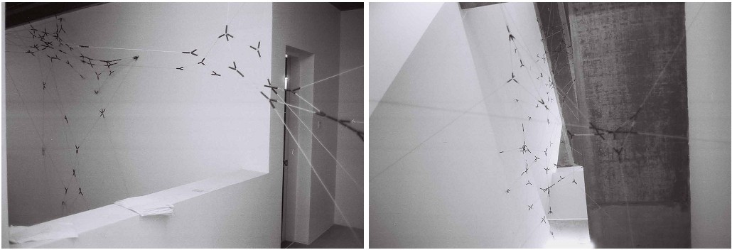

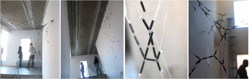

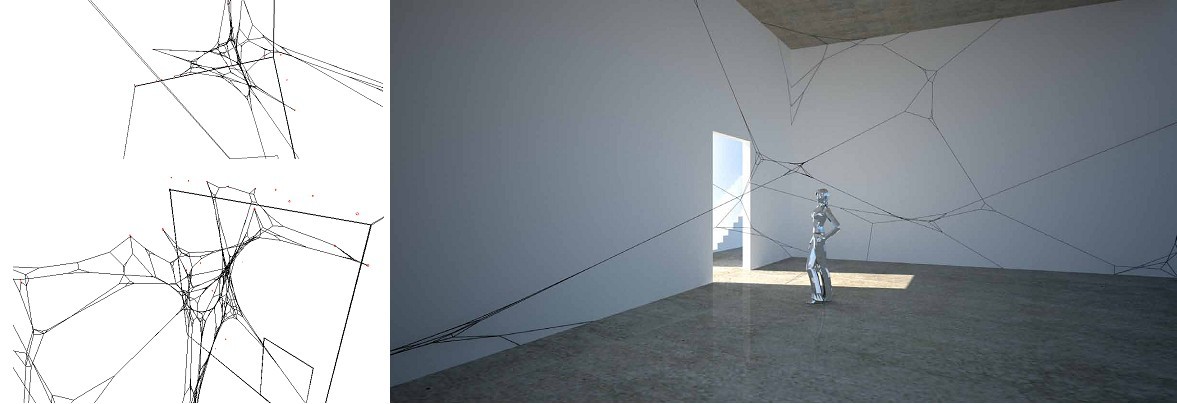

这是一个临时性的空间装置,一个用简单规则描述的复杂网络。楼梯间被选取作为装置放置的场所是出于两方面的考虑,第一,楼梯间是人们在建筑中活动经常要经过的空间,大家在这里相遇,相识,这里是人类会复杂网络的一个重要组成部分。第二,楼梯间为人们提供了在运动中多角度地观看装置的可能。
RECOMMEND專筑·推荐·王振飞访谈第7张图片
弹簧和绳子构成了整个装置,其最终形状有程序计算得出,并保证系统内每一根绳子和弹簧都处于受拉状态。

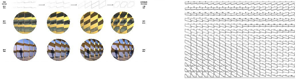

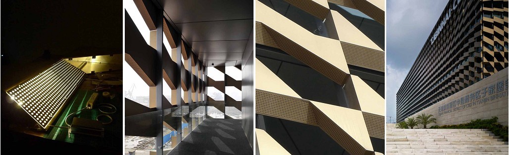

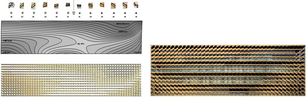

于家堡工程指挥中心作为天津滨海新区在未来五年内于家堡金融区的所有工程办公中心需要在极短的时间内设计施工完毕以适应整个金融区的工程进度。在这个项目中参数化设计在工程进度及施工过程中的优势被毫无疑问的体现出来,即使是在被普遍认为施工处于低技状态的中国。作为整个金融区的工程管理中心,二层以上所有房间的外侧均设有环通的走廊以便于对整个工地的观察。由于各房间功能的不同,按采光要求高低可分为办公、休息、大厅、库房、电梯厅等。通过一段脚本可以将立面的采光信息转化成为一个曲面,这个曲面上每一个点的高低对应着该点采光率的高低,因此立面构件应满足其所在位置的采光要求。
RECOMMEND專筑·推荐·王振飞访谈第15张图片

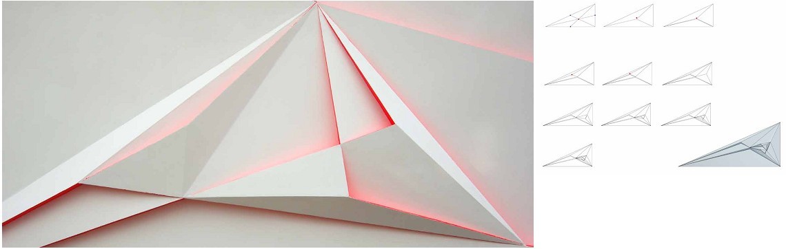

外廊的外立面处理以此为基础形成不同的开孔率以适应内部功能的不同要求,同时还为外廊生成了不同的景窗,使观赏过程变得更加有趣。立面构件被设计成一系列的以旋转为逻辑改变采光率的几何构件,构件间既有连续的拓扑等价变化,又有连续的拓扑不等价变化,即由开放式的线性高采光率的景窗连续变化到封闭的四边形及六边形的低采光率景窗。设计充分体现了即使是极为简单的几何关联关系在对其特性进行充分研究以后只经过简单的罗列也可以产生丰富的几何变换关系。将这个曲面通过另外一段脚本的运算用于控制不同模块的安装排列。为了能够控制工期,立面方案最后被限制在6种不同的模块内,六种连续变化的模块代表六种不同的采光率,经过脚本对控制曲面的计算,标有不同模块的排列位置的施工图纸自动生成
