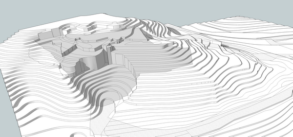

基地位于羊山公园山体东北部分,是许多年前一个人工开挖的矿坑,开挖造成了山体植被的破坏,形成了一个绝对高差18米的接近55度的悬崖,整体地势呈现出一个环抱的地坑状,悬崖壁为裸露的岩石。建造红线覆盖全部悬崖部分,有两个高程平台,分别是61米高程平台和42米高程平台,用地红线投影面积1816.36平方米。

首先,由于场地内有18米的高差,同时外围车行路将人、车流由42米高程处引至建筑,这就决定了建筑必然存在一个由42米高程处向上的第一维度,向上生长的态势,通过竖向交通联系用5层的建筑体量消化场地悬崖高差,同时建立起42米高程与61米高程之间的建筑空间联系和景观空间联系。其次,场地的主要朝向也是主要景观朝向是东南向,这样,第二维度也即建筑空间主要朝向便顺理成章地面向了东南方向。再次,场地由42米高程到61米高程是一个半环抱的地坑形状,形象点说是开口向上的喇叭型,这就注定了建筑形态的低位面宽小于高位面宽,只要透彻分析了场地,第三维度随即就被轻易捕捉到了。
任何一个场地都会有一个相对唯一性的建筑形态和构成形式来契合它,我们可以把这个相对唯一的形态称为“核心模型”,建筑的空间构成、结构骨架甚至于建筑风格、格调都可以由“核心模型”衍生出来。我们发现或者制造“核心模型”的过程就像操纵提线木偶的艺人,每一个关注、每一次分析都会决定这个建筑木偶的姿态和表情。而作为建筑师,找到和发现这个“核心模型”的过程就是无限逼近完美的过程。
一个建筑生长的物语(悬崖会所的生长记录)第7张图片
三个维度找到了,控制建筑形态的“提线”也就找到了,剩下的就是去逼近“核心模型”了。第一维度,竖向交通向上延伸联系不同高程的建筑空间—将人和建筑提升至61米高程平台;第二维度,所有主要建筑房间面向东南向并尽量创造出挑的空间态势,融合室内外空间;第三维度,不同高程的建筑体量契合喇叭型场地,高位建筑空间大面宽延展,低位建筑空间小面宽适应场地。

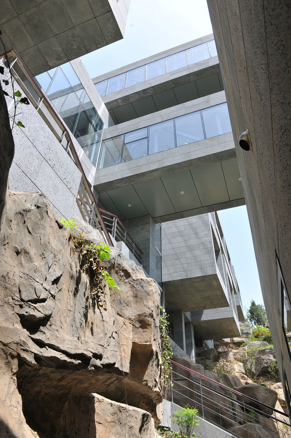

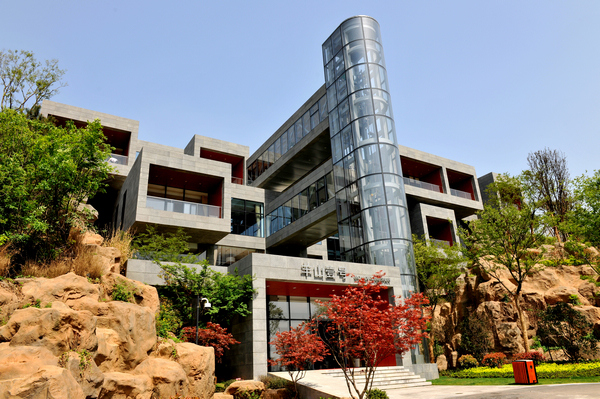

经过对“核心模型”的分析和构思过程,建筑空间及形态就沿着这个骨骼生长出来。第一维度,在18米高差范围内安排了5层建筑空间,其中在42米高程平台安排停车落客区域及一个门厅,门厅地下室空间安排设备用房,通过两个竖向交通—无机房观景电梯玻璃筒和疏散楼梯实体量构成两个竖向控制体,在61米高程平台用第五层建筑体量和原始山体围合成一个自然山水庭院;由于场地内悬崖接近55度的仰角,因此每层建筑平面均依据此坡度逐层错位,形成了与山体交错的对比柔和感,这种此进彼出的分层空间关系也呼应了第二维度的考虑。第二维度,所有朝向东南方向的每层主要建筑空间均有出挑的观景露台空间,连接室内外空间,连接建筑与景观,建筑在主要立面上呈现出雕刻般的体块感,似有场地岩石横出斜进的印象。第三维度,建筑由低位向高位生长时,顺应场地喇叭型,一层建筑到5层建筑逐次沿水平方向延展开来,呈“V”字形完形修补了场地地坑。

建筑功能空间生长出来了,体量关系及虚实关系梳理了,再反复琢磨山体景观与建筑体量的关系,很肯定地,我们在这里不需要特异造型的东西去冲击自然的东西,我们不需要炫丽的表皮去做建筑的自我表现,由场地告诉我们的建筑空间骨骼和山体景观生长出来的建筑造型,就是顺理成章的了。

综合由于建造场地的地质情况、施工难度及工程周期的要求,建筑结构全部采用钢结构,整个施工周期仅用时8个月。在施工工艺上,因已经有建筑体量出挑营造大阴影的效果,建筑师特别强调了建筑平面外墙部分的玻璃面与外墙铺装材料的齐平,强调整齐的几何体与出挑体量的对比关系。
外墙材料经过多次筛选斟酌,由最初的褐色艺术石最终定为灰色火山岩板,这种带气孔的火山岩板,表面亚光不褪色,对日光无反射,对雨水侵蚀有较强的受耐性;灰色调本身就是中间色调,容易与其他颜色调和,在色彩系谱中属于从属颜色,符合建筑谦让环境的设计原则。
