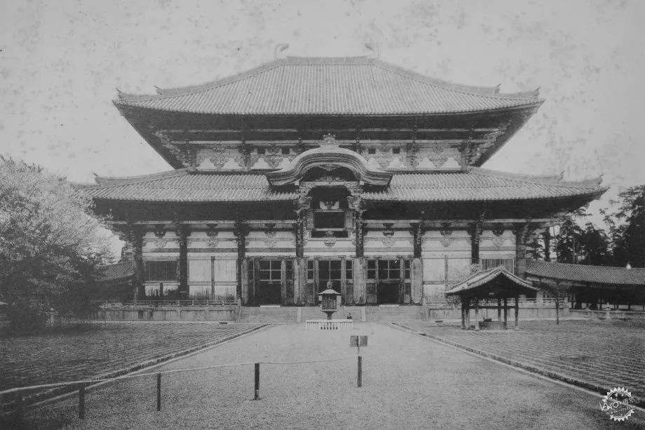

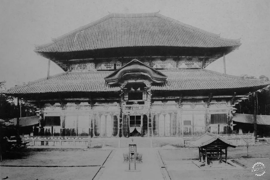

修缮前的奈良东大寺大佛殿|明治年间
【解读】追寻金鸱尾第3张图片
修缮完成的奈良东大寺大佛殿|大正年间

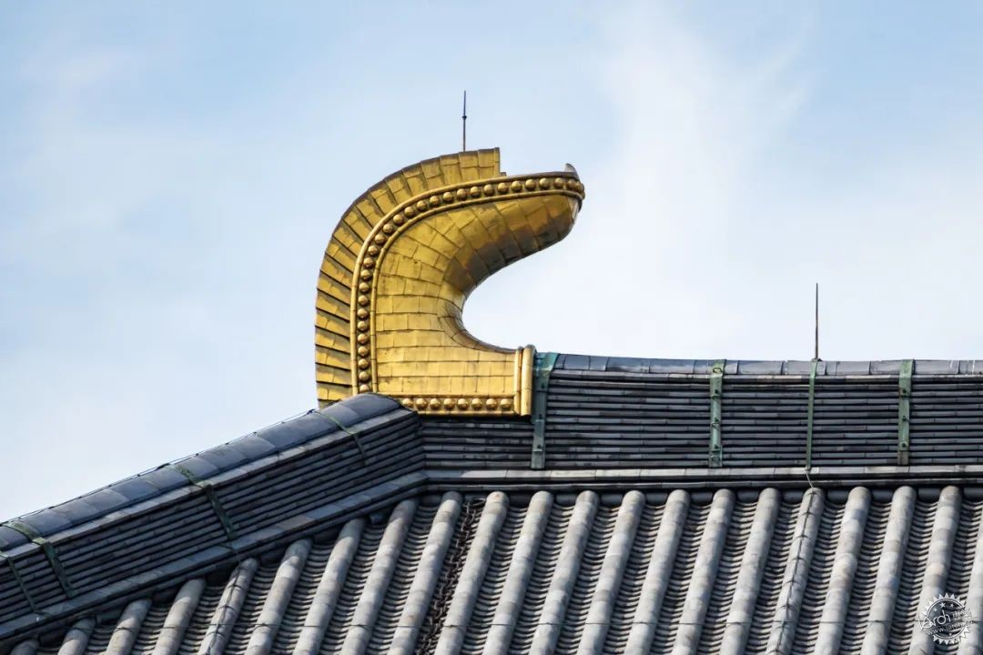

【解读】追寻金鸱尾第5张图片
奈良东大寺大佛殿鸱尾

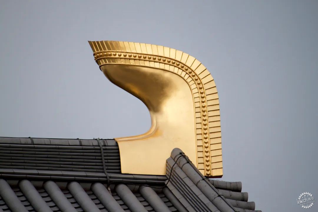

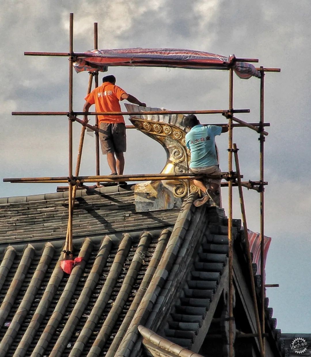

在一些非专业的营销号或是一些不太了解古建筑的爱好者眼里,东大寺大佛殿上的金鸱尾常被视作最早也是最典型的金鸱尾实例。但只要看一下老照片就能发现,在明治三十六年(1903年)的大修之前,大佛殿的屋脊上并没有鸱尾,仅仅在屋脊的两端装饰有“鸟衾”,而在大正四年(1915年),大佛殿修缮完工之后,不仅建筑面貌焕然一新,正脊两端也被添加上了两具金鸱尾。从造型上判断,这两具金鸱尾应当是模仿唐招提寺金堂的鸱尾制作的,唯一不同的是在陶瓦外面贴上了金箔。此外,从十四世纪绘制的东大寺图像上来看,不仅1709年重建的第三代大佛殿没有鸱尾,镰仓再建的第二代大佛殿同样也没有鸱尾,至于创建之初的大佛殿是否有鸱尾则已无从考证(如今在东大寺中陈列的第一、二代大佛殿模型都采用了金鸱尾,似有误导游客之嫌)。

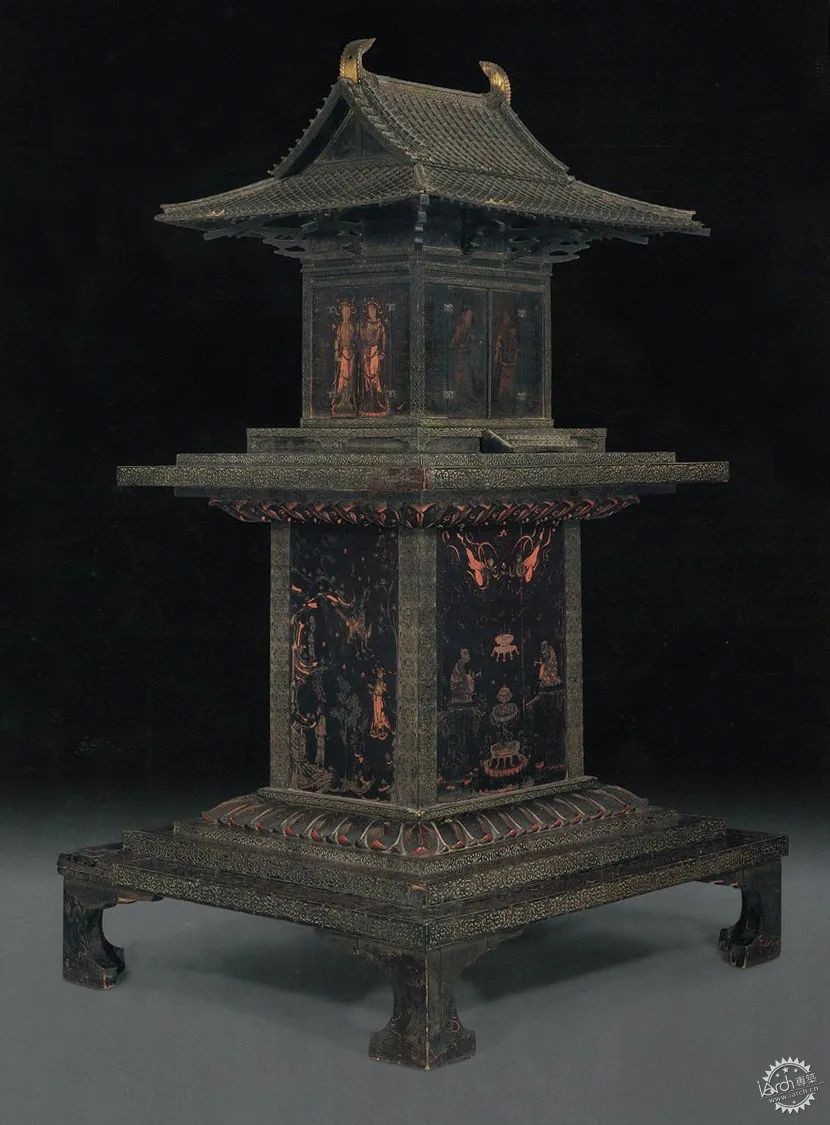

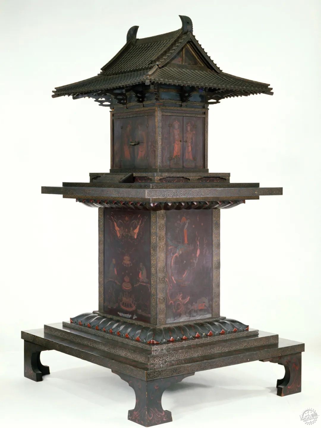

另一个经常遭到误读的金鸱尾实例是玉虫厨子。这件制作于飞鸟时期的庄严具完美地摹写了当时建筑的面貌,且通常被认为从未经过任何改动。因此一部分人拿它来证明飞鸟时代即有金鸱尾,哪怕是在NHK制作的法隆寺纪录片中,飞鸟时代的法隆寺模型上仍然采用了金鸱尾。但实际上,玉虫厨子上的金铜鸱尾是近代补做的,因为在日本近世有为厨子等庄严具加金鸱尾的传统。法隆寺在近代曾经发生过盗难,玉虫厨子上的鸱尾被偷,至今下落不明,但可以知晓原物并不是金色(下图为原物模造)。另一方面,玉虫厨子上的金铜饰件属于佛像的庄严具的范畴,并不代表建筑实物会用金属构件,类似的情况在中国也有出现,详见下文。
【解读】追寻金鸱尾第7张图片
玉虫厨子|原物模造|大正时代
【解读】追寻金鸱尾第8张图片
玉虫厨子|飞鸟时代

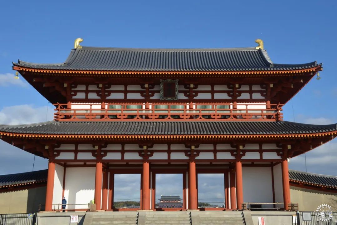

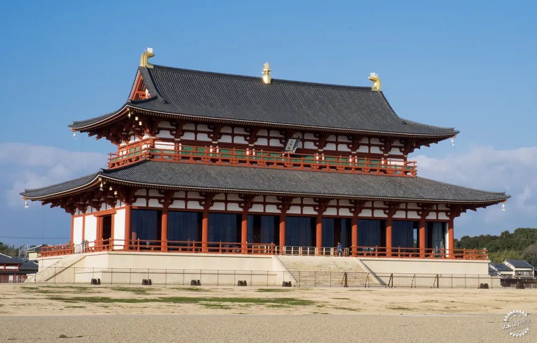

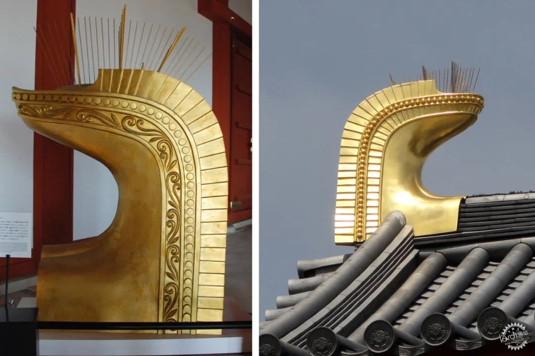

在平城宫遗址的陈列中,可以见到一件复原的金铜鸱尾,日本专家认为这件鸱尾曾被用于大极殿上,前些年复建的大极殿上同样采用了一对这样的金铜鸱尾。但实际上,这一复原方案并没有任何实物依据。在平城宫大极殿遗址中,并没有出土任何与鸱尾有关的遗物。这是因为,第一次大极殿在迁都之时被搬到恭仁京,然后变成了山城国分寺,第二次大极殿被直接拆解搬到了平安宫作为丰乐殿,所以现场自然只能清理出废瓦和础石坑,鸱尾这样的重要瓦件也应当会随着大殿一并迁走,而不会留在原地,日本专家提出的“因为大殿采用金铜鸱尾,弃用之后鸱尾拿去融了废物利用,所以无法找到”的观点自然也无法立脚。
【解读】追寻金鸱尾第9张图片
左:平成宫大极殿鸱尾
右:平城宫朱雀门鸱尾

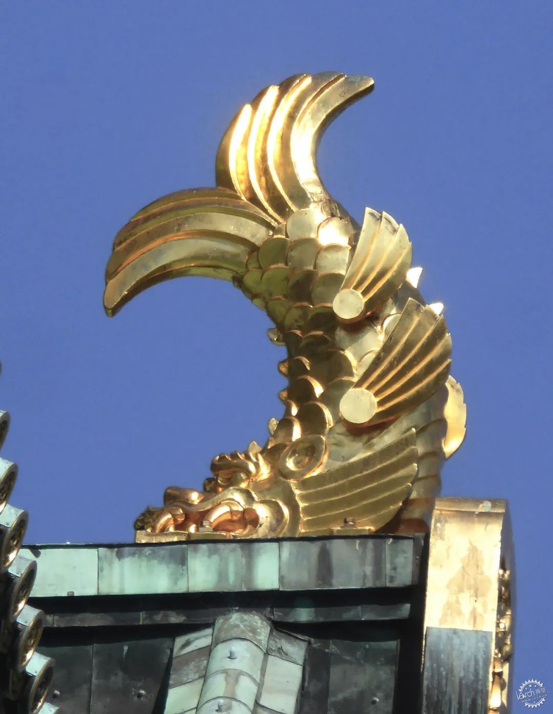

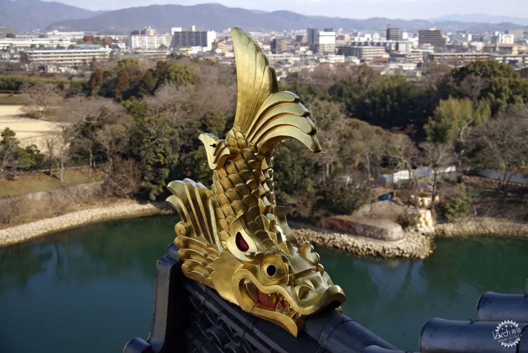

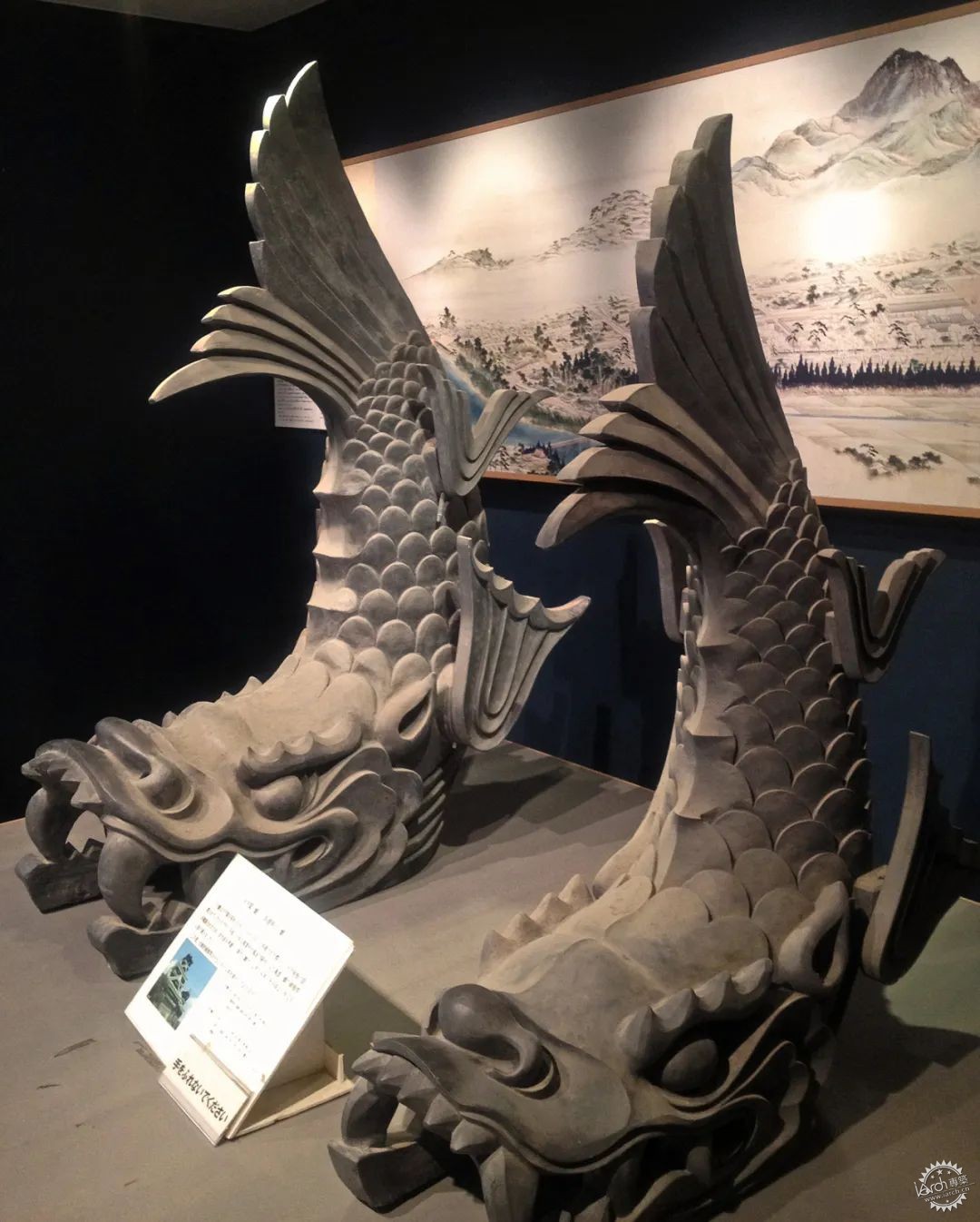

就目前所掌握的资料来看,“金鯱”可以算作日本最早的金鸱尾实物。鯱是摩羯鱼的一种变体,在织田信长修建安土城时(1576年)首次使用,加装于天守阁的屋脊两端,据说是模仿了寺院堂塔内厨子等庄严具上的的装饰。不过,金鯱最早出现在建于十六世纪末的冈山城天守之上。从此之后,金鯱成为了日本金鸱尾的滥觞。
【解读】追寻金鸱尾第10张图片
没有贴金箔的普通鯱|熊本城天守

冈山城金鯱

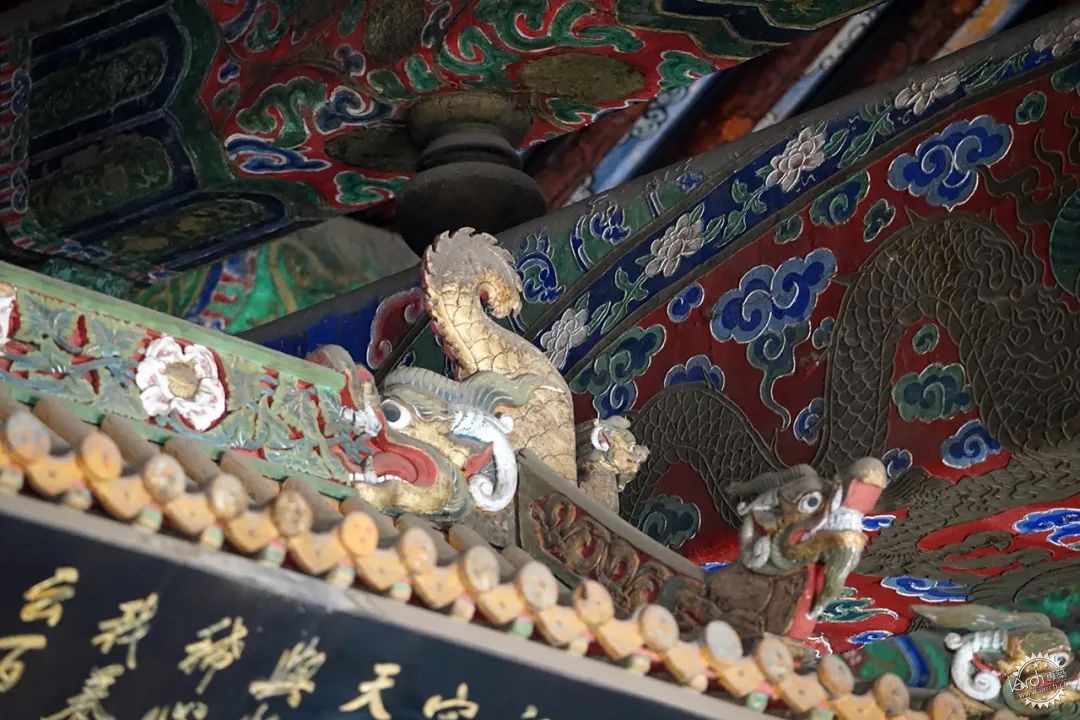

那么,中国古代有金鸱尾吗?如果有,最早的金鸱尾能追溯到什么时候?答案是肯定的,甚至中国现存最早的的金鸱尾实物比日本还要早,但可能不是大家所期待的那种“金鸱尾”。前文已经说过,在考察金鸱尾源起之前,我们应该先区分大木作和小木作,小木作与大木作并非一一对应的关系,小木作上有的做法大木作不一定会有。华严寺薄伽教藏殿(辽重熙八年,1038年建)内的小木作壁藏(又称天宫楼阁)上有中国已知最早的金鸱尾形象。这种金鸱尾的做法是在木造鸱尾的表面涂金,历经了千年岁月洗礼,金色大多已经掉落,但仍可以看出一些残留。
【解读】追寻金鸱尾第12张图片
薄伽教藏殿金鸱吻

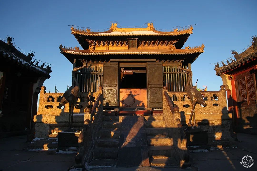

武当山太和宫金殿
【解读】追寻金鸱尾第14张图片
武当山太和宫金殿鸱吻
中国古代主要的金属殿堂建筑是“金殿”和“铜殿”。“金殿”的传说形成于春秋战国时期,至汉代已有明确的文字记载。道教发展成熟后,“金殿” “金阙” 又进一步被确定为天帝、群仙所居场所的代表,道经对此多有记载。不过,如果全用黄金来造一座殿实在太昂贵、不现实,用铜来造“金殿”则顺理成章,因此古代的“金殿”就是“铜殿”。而在佛教建筑中,“金殿”一般就叫铜殿。
不过,直到元代以前,都没有可考的金殿实体出现。在元代,现存最早的铜殿在武当山天柱峰顶建成,这座金殿保留了铜的本色,表面并没有鎏金。明永乐十六年(1418年)落成的武当山太和宫金殿是第一座通体鎏金的金殿,鸱尾自然也为金色。

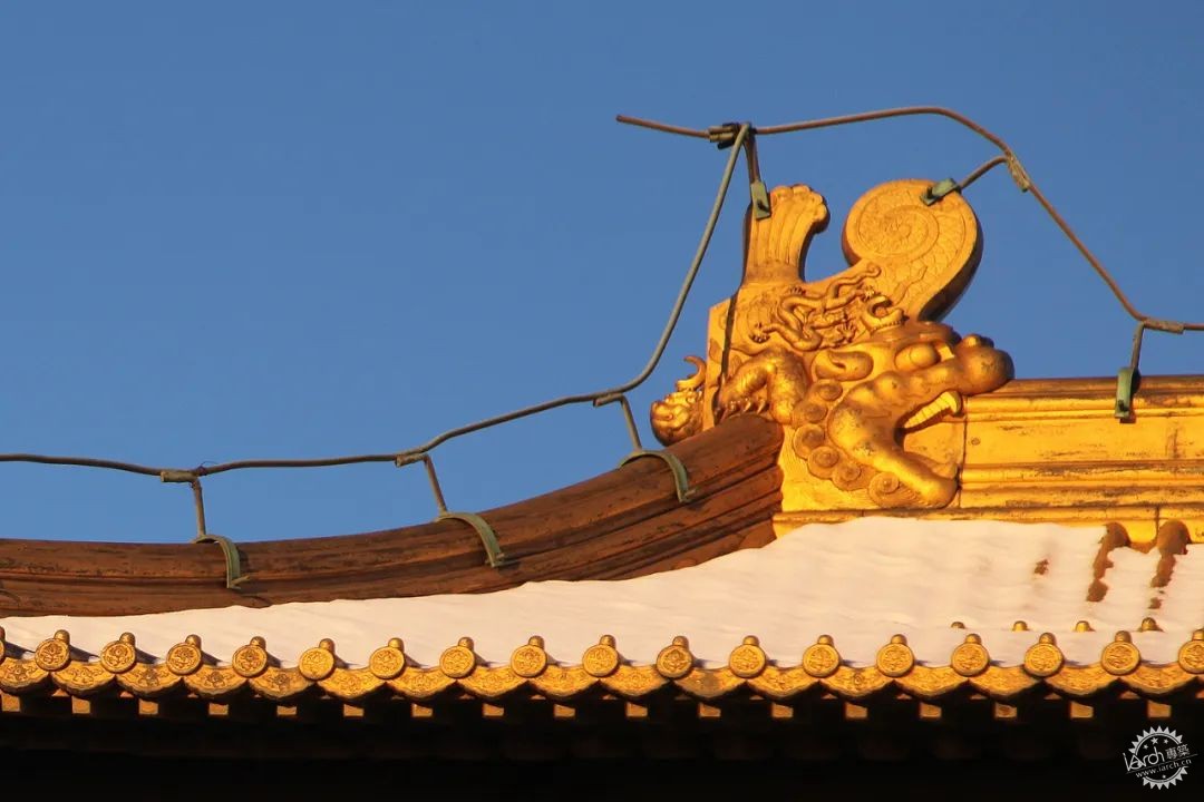

昆明太和宫金殿金鸱吻
【解读】追寻金鸱尾第17张图片
昆明太和宫金殿金鸱吻

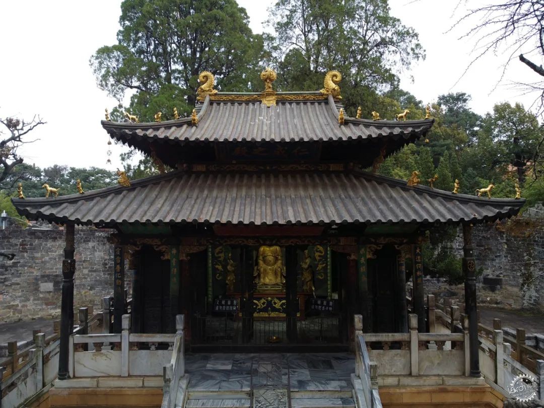

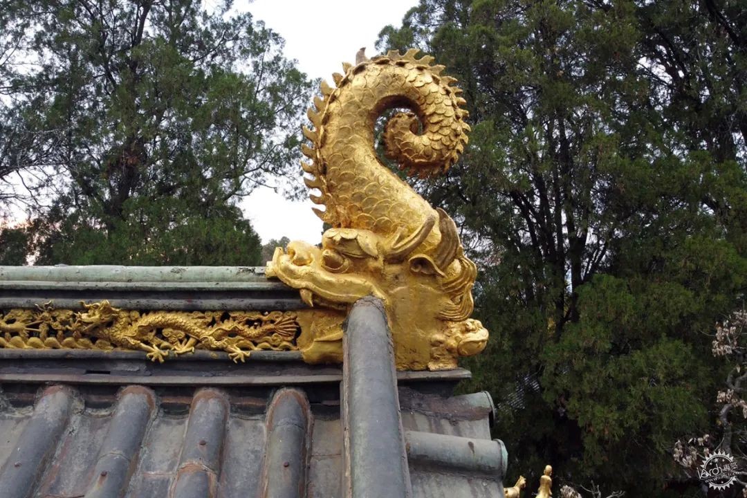

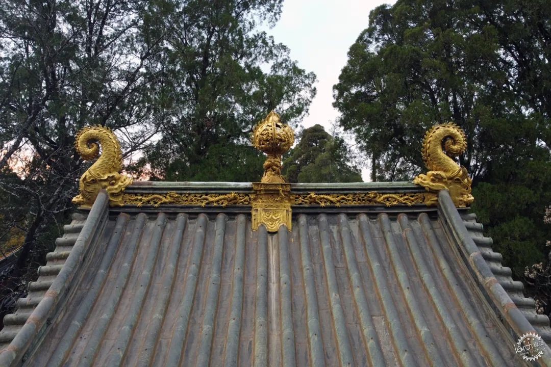

如果说通体鎏金的金殿,将其顶部的鸱尾特意称为金鸱尾有附会之嫌,那么昆明太和宫金殿的金鸱尾则更接近我们对这种构件一般的定义。昆明太和宫金殿重铸于清康熙十年(1671年),与武当山金殿不同,这座金殿只在鸱尾和屋脊处鎏金,其余部分皆保留了青铜色泽。这种特意用金色装饰鸱尾的做法,意匠与日本的金鯱、金鸱尾是一样的。

这种材质的金鸱尾最为常见。在古代,日本的“金鯱”采用的是先在陶瓦上涂漆,再贴金箔的做法,近代修缮大佛殿时替换的金鸱尾也应当为此类。现代的仿古建筑很多应当是在陶瓦上直接涂金漆,而不会耗费更多财力去贴金箔。此外,在现代仿古建筑中,还有一些金鸱尾直接使用水泥材质。

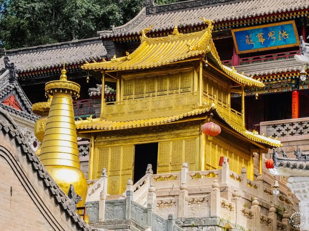

宋元时期,随着内丹修炼的发展以及统治者对于道教的推崇,刺激了金殿图像乃至金殿实体的出现。最初的元代金殿表面没有鎏金,而落成于明永乐十六年(1418年)的武当山太和宫金殿是最早的一座通体鎏金的金殿,屋顶上的鸱尾自然也为金色。此后,明清两朝还有一批通体鎏金或部分鎏金的金属建筑(部分已不存),如五台山显通寺铜殿、泰山碧霞元君祠铜殿、峨眉山铜殿、昆明太和宫金殿等。其中只有鸱尾和屋脊部分鎏金的昆明金殿最接近于我们对于“金鸱尾”的一般定义。
【解读】追寻金鸱尾第23张图片
显通寺铜殿
金鸱尾在中国金殿上出现后的一百多年,日本冈山城天守上首次使用了“金鯱”,这是一种摩羯鱼形象的金鸱尾,是现代泛滥于仿古建筑中的金鸱尾的滥觞。在冈山城天守首次使用金鯱后,江户时代的大阪城天守、江户城天守、名古屋城天守也跟风使用,名古屋城甚至因为其屋顶上显眼的金鯱而被称为“金鯱城”。德川政权巩固之后,金鯱作为一种高等级的象征,使用权被严格控制在幕府手中。这一时期一些寺庙中也能见到这种金錿,如京都的本圀寺。

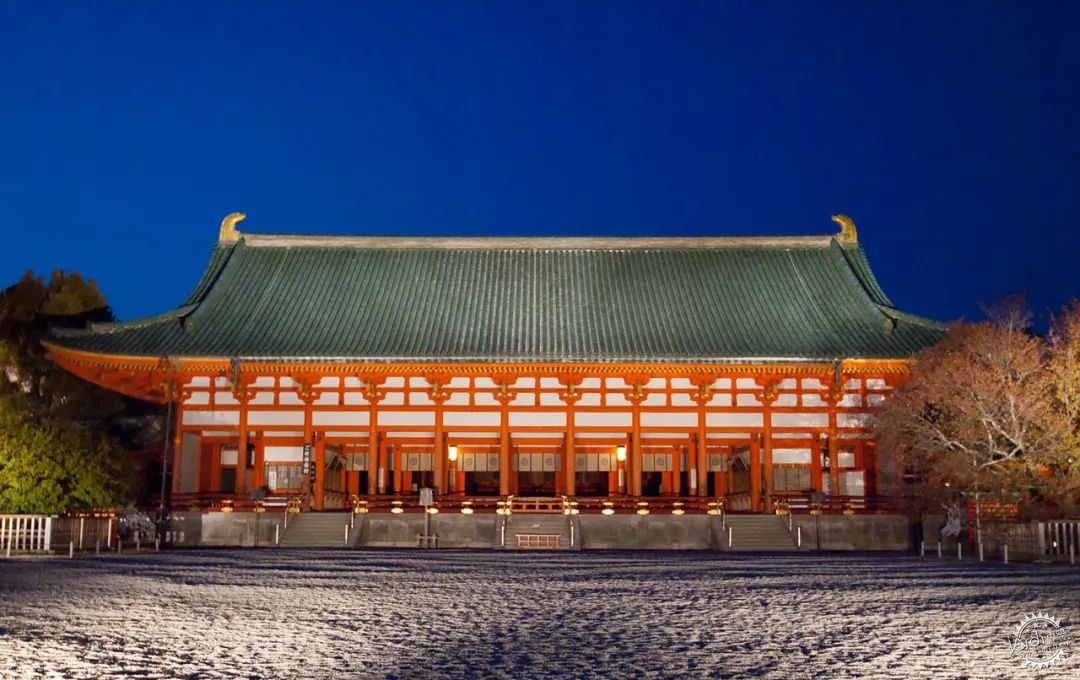

日本在明治到二战前即建造了一批十分经典的仿古建筑。如建于1895年(明治28年)的平安神宫大极殿即是一座。有趣的是,通过观察老照片我们可以看出,平安神宫大极殿最初是没有金鸱尾的,正脊两端用的就是普通的灰陶瓦鸱尾。1976年火灾之后重建的大极殿,屋脊两端则改用了金鸱尾。
【解读】追寻金鸱尾第28张图片
京都平安神宫大极殿
【解读】追寻金鸱尾第29张图片
京都平安神宫大极殿|再建
【解读】追寻金鸱尾第30张图片
京都平安神宫大极殿鸱尾

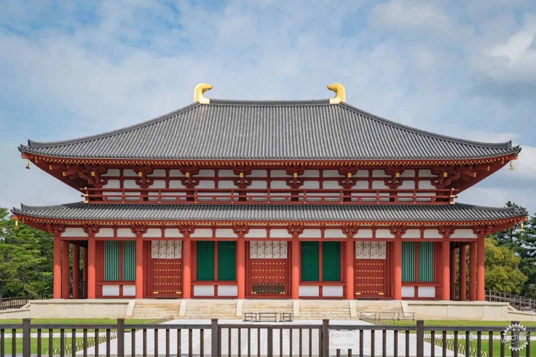

日本战后新建的诸多仿古建筑都使用了金鸱尾,如大阪四天王寺和奈良药师寺的部分建筑、奈良平城宫朱雀门与第一次大极殿、奈良兴福寺中金堂等。然而,这些数量比起近三十年中国新建的带有金鸱尾的仿古建筑,仍是小巫见大巫。

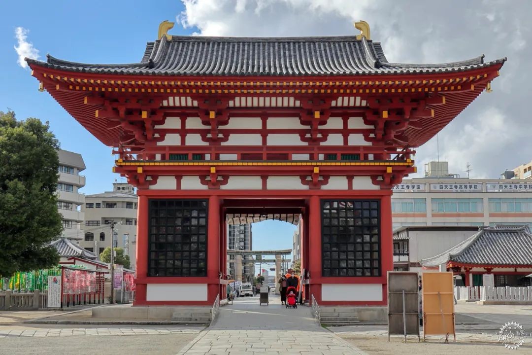

大阪寺四天王寺西大门

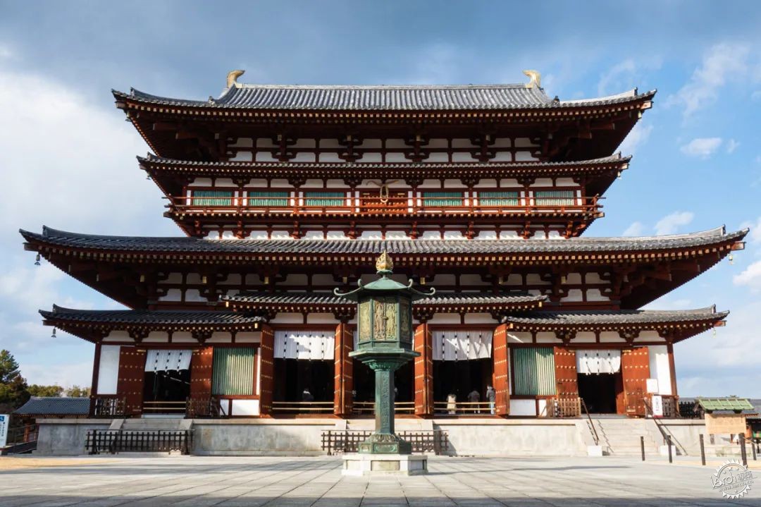

奈良药师寺金堂
【解读】追寻金鸱尾第33张图片
奈良药师寺讲堂鸱尾

奈良平城宫朱雀门

奈良平城宫第一次大极殿

奈良兴福寺中金堂

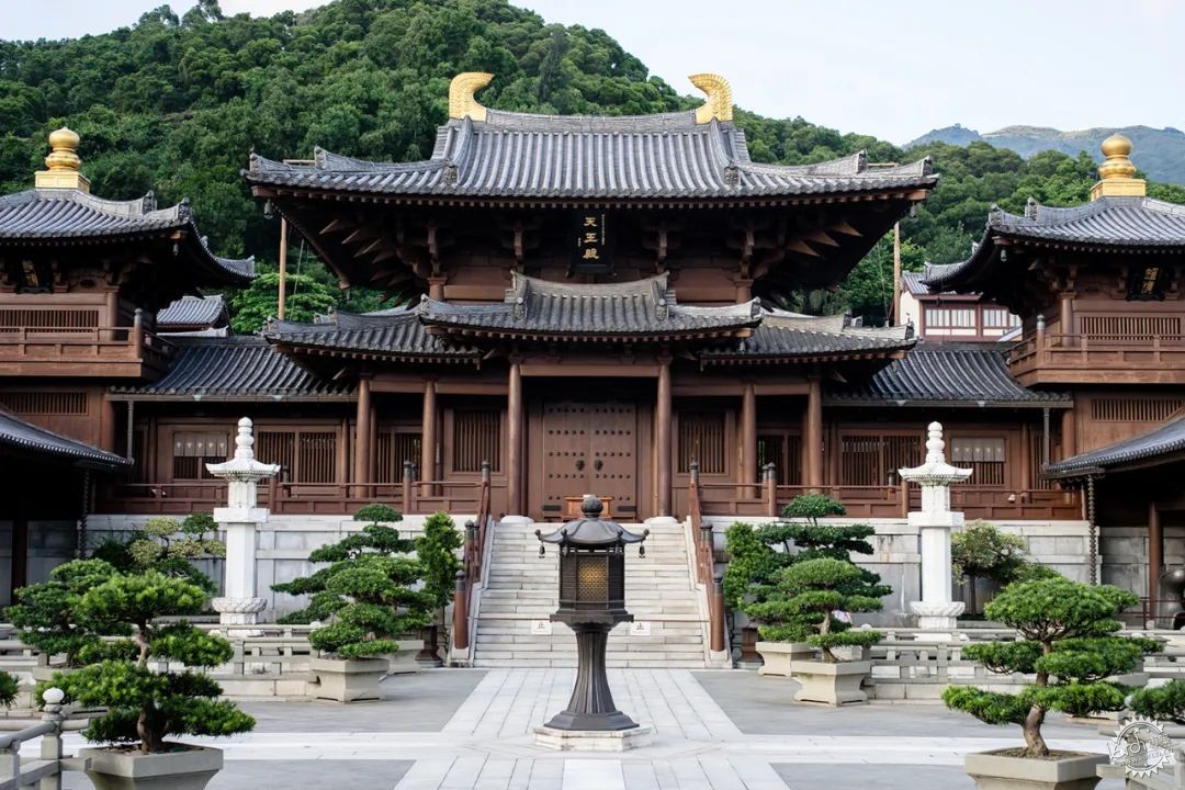

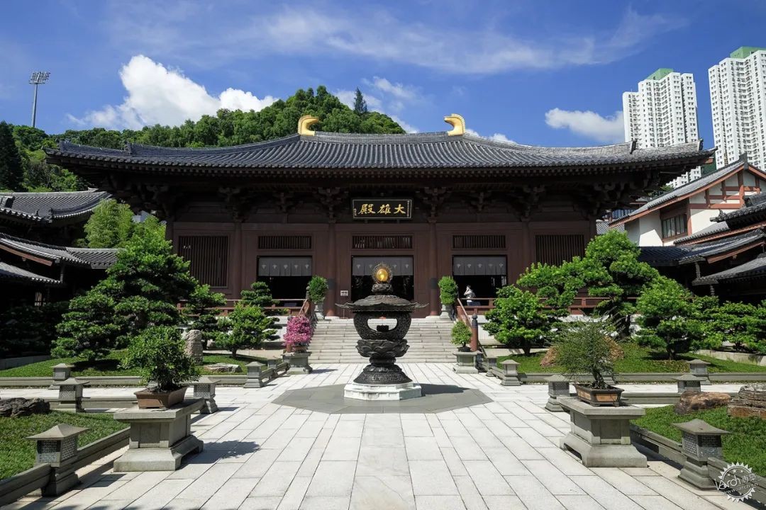

国内最早采用金鸱尾的仿古建筑应该是香港志莲净苑。志莲净苑重建完成于1998年,在天王殿与大雄宝殿上都使用了金鸱尾,是为中国近三十年仿古建筑中金鸱尾的滥觞。不过,国内最有名的金鸱尾仿古建筑还是建于2002年的大唐芙蓉园。由于大唐芙蓉园是非常知名的旅游景点,金鸱尾的形象也随着大唐芙蓉园的仿唐建筑一起传播,让很多不了解古建筑的朋友认为唐代建筑中就有金鸱尾。同时,也让很多金鸱尾的“潜在客户”了解到了这样一种建筑构件,流毒不可谓不深远。
【解读】追寻金鸱尾第37张图片
志莲净苑大雄宝殿

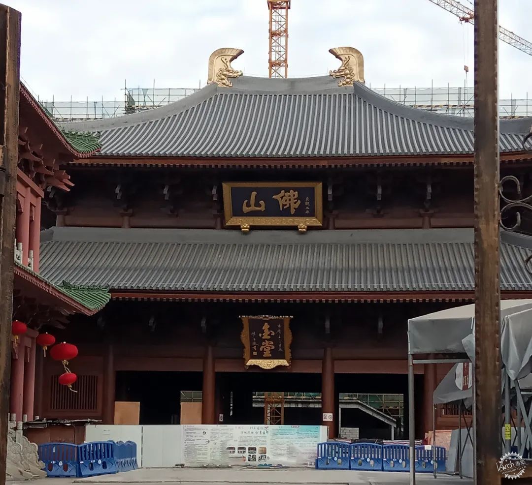

在大唐芙蓉园之后,国内越来越多的仿古建筑开始使用金鸱尾,既有做工精湛的,如上海宝山寺、静安寺、牛首山佛顶寺、螺溪传教院、佛山仁寿寺、襄阳唐城等,也有各种品质较差的仿古,如无锡拈花湾、宁海广德寺等。
【解读】追寻金鸱尾第38张图片
志莲净苑天王殿
【解读】追寻金鸱尾第39张图片

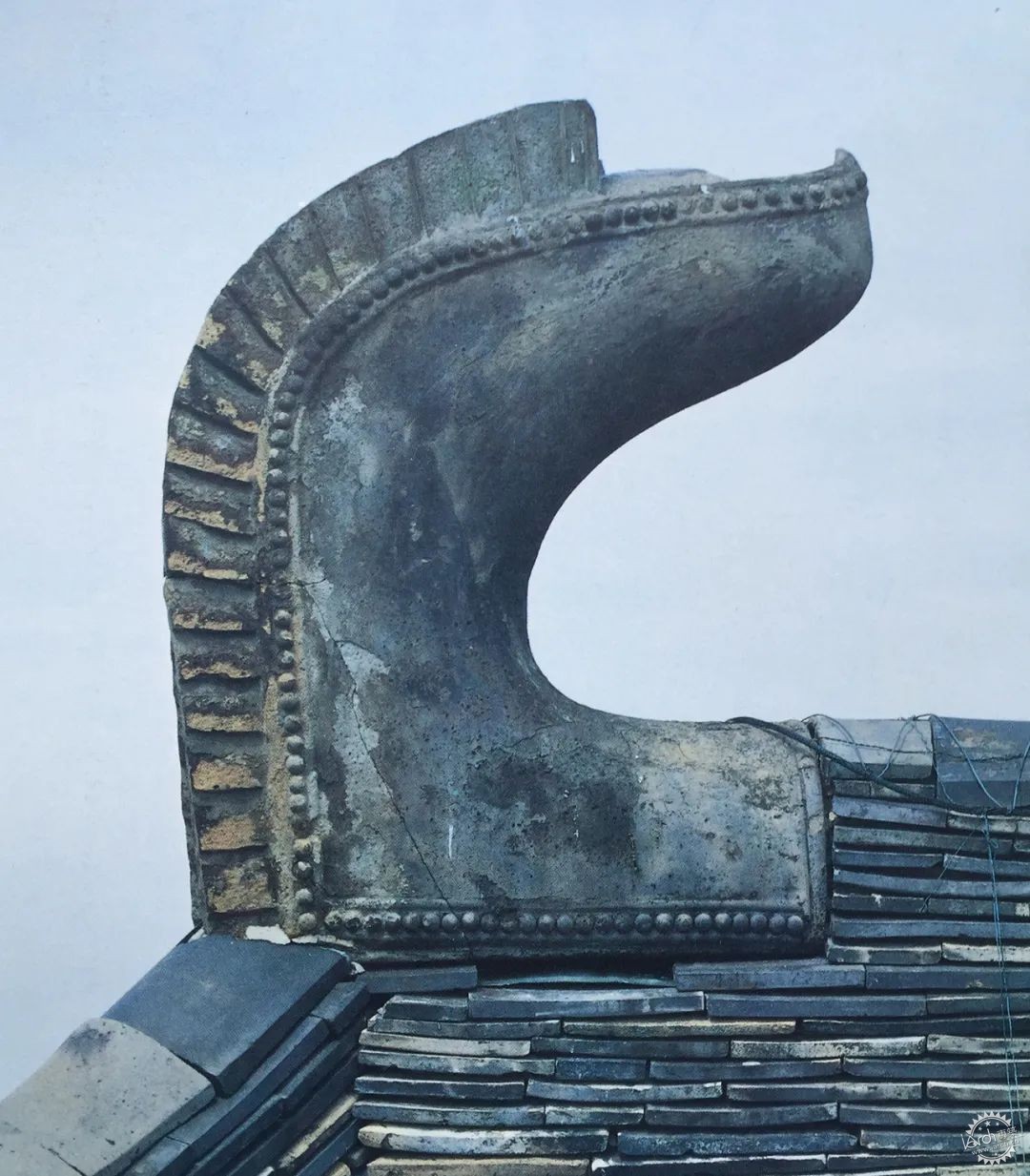

唐招提寺金堂鸱尾

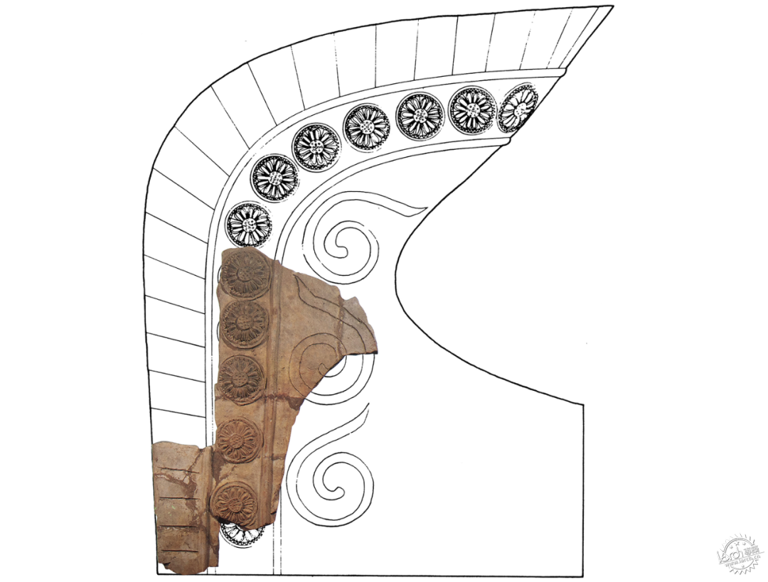

【解读】追寻金鸱尾第40张图片
大阪四天王寺出土鸱尾C-E型

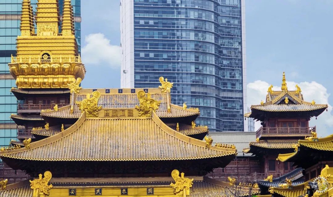

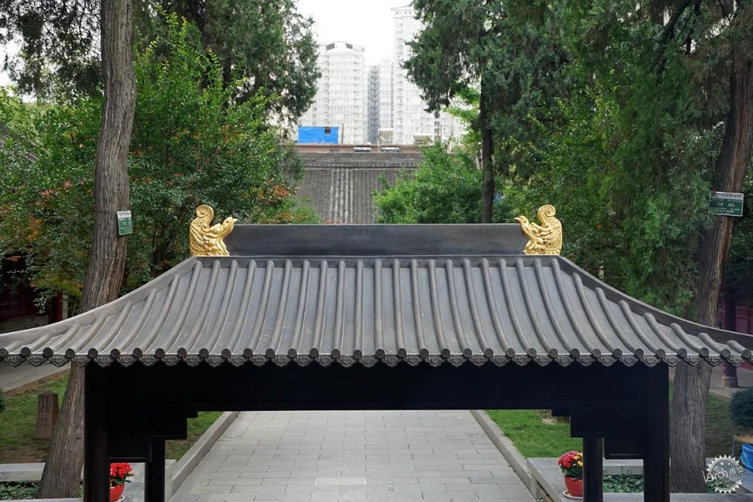

国内仿古建筑中金鸱尾的原型不一。如志莲净苑大雄宝殿鸱尾的外观取自东大寺大佛殿的金鸱尾,原型则来自唐招提寺金堂鸱尾。而志莲净苑天王殿金鸱尾的原型则是大阪四天王寺C-E型鸱尾。不知为何志莲净苑大雄宝殿与天王殿的鸱尾款式还不统一,这种做法在后来被宝山寺全部抄去。“国产”的金鸱尾样式同样也不少见,如大唐芙蓉园、襄阳唐城使用的金鸱尾即是仿自大明宫麟德殿出土的那一具。静安寺采用了明清官式风格的金鸱尾和江南风格的金鳌鱼。最为奇特的是佛山仁寿寺的金鸱尾,风格似乎是辽金样式的鸱尾与唐代鸱尾的杂糅。可以看出,在仿古建筑频繁的使用中,金鸱尾不可避免地出现了本土化、再创造化的特征。

在国内近一二十年的仿古建筑中,金鸱尾被滥用到了一种令人发指的地步,而这种构件本是不应该在任何一座中式仿古建筑中出现的。究其原因,我认为是国内很多甲方将金鸱尾视为一种高等级的象征,能代表甲方的财力,同时也十分吸引眼球。

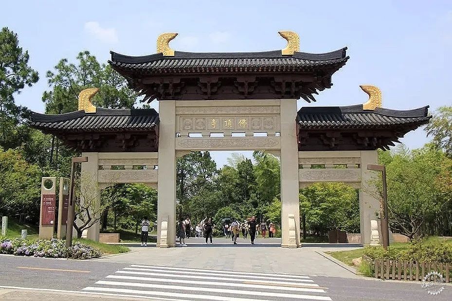

牛首山佛顶寺牌坊
