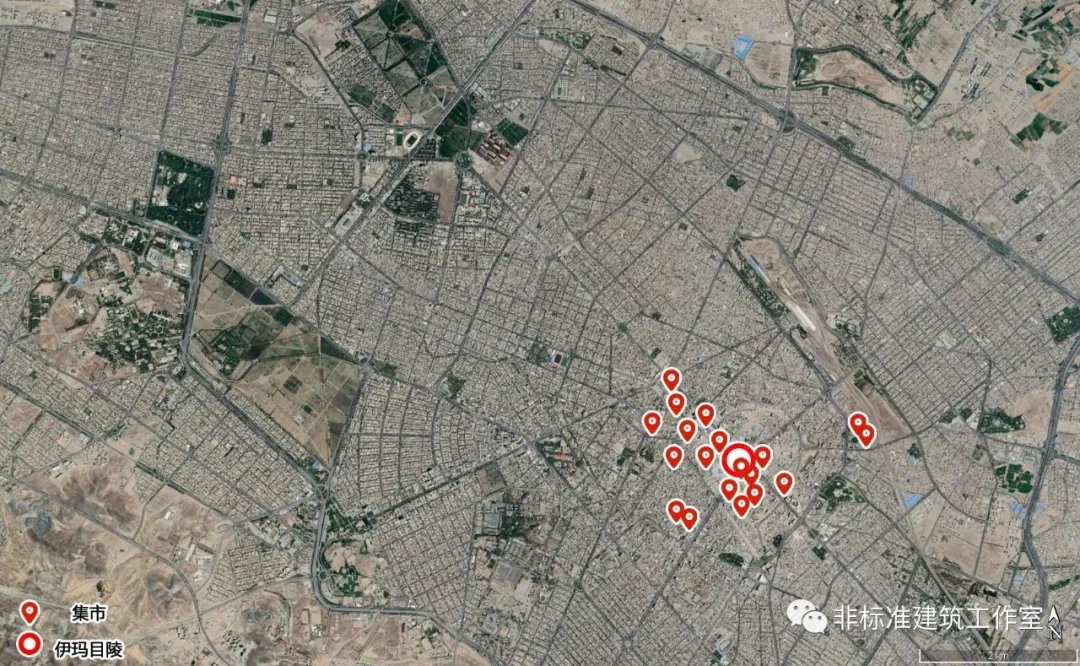

马什哈德市通过旅游服务业已经成功地发展成了伊朗的第二大城市。
在5A景区伊玛目陵周围蓬勃发展出了各种各样的小商业,都占领好几条街了。
俗称:地摊。

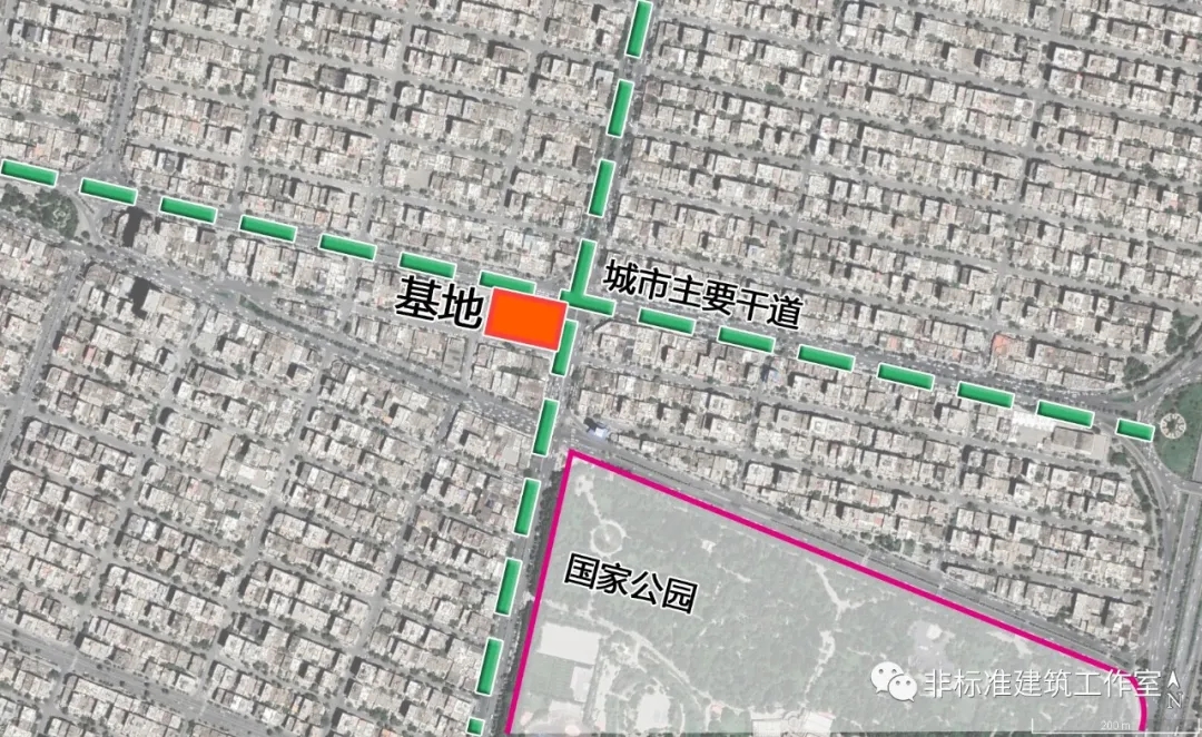

基地就在马什哈德最大的国家公园对面,城市主要干道街口处,用地面积4100平方米。

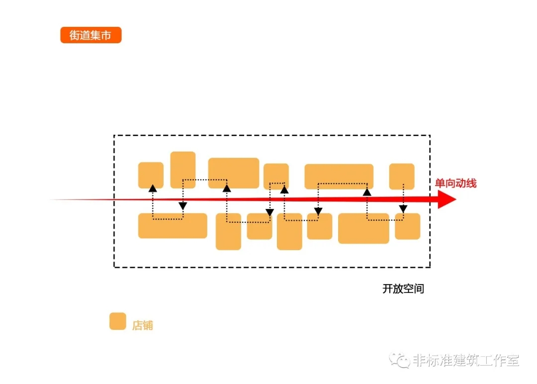

在传统集市中,开放的空间形式需要将流线集中布置,通过单向的长流线将小规模的商业单元串联组织起来,起到在开放空间内集中引导人流的作用。

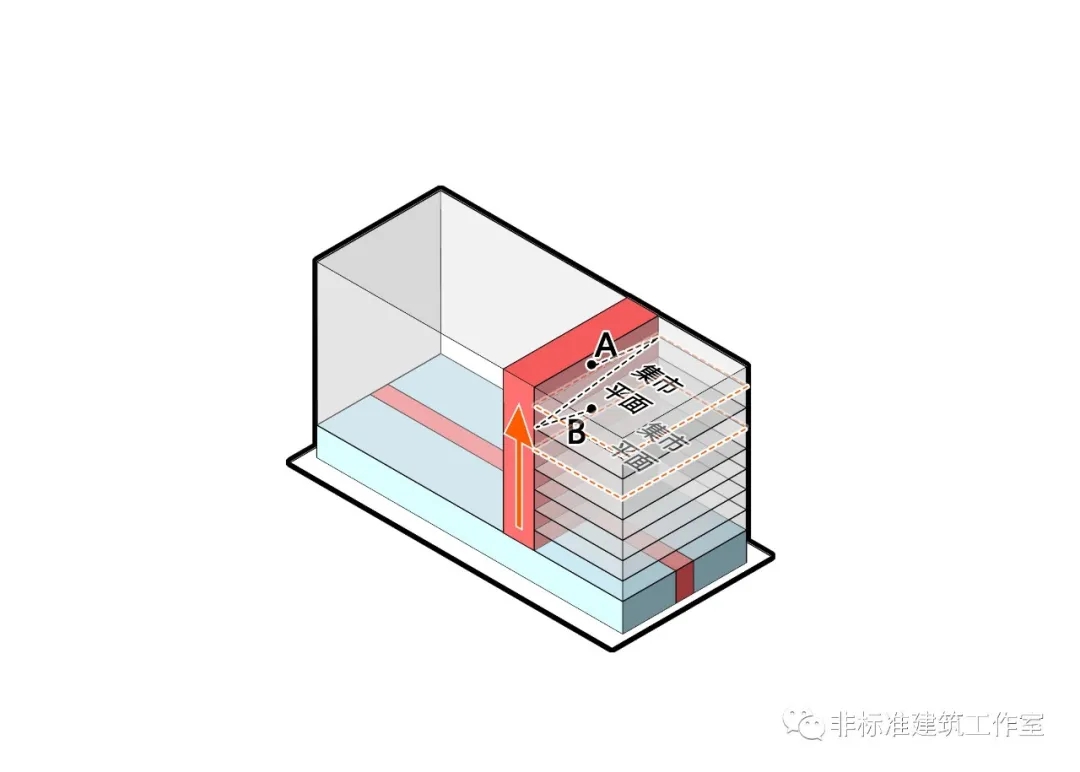

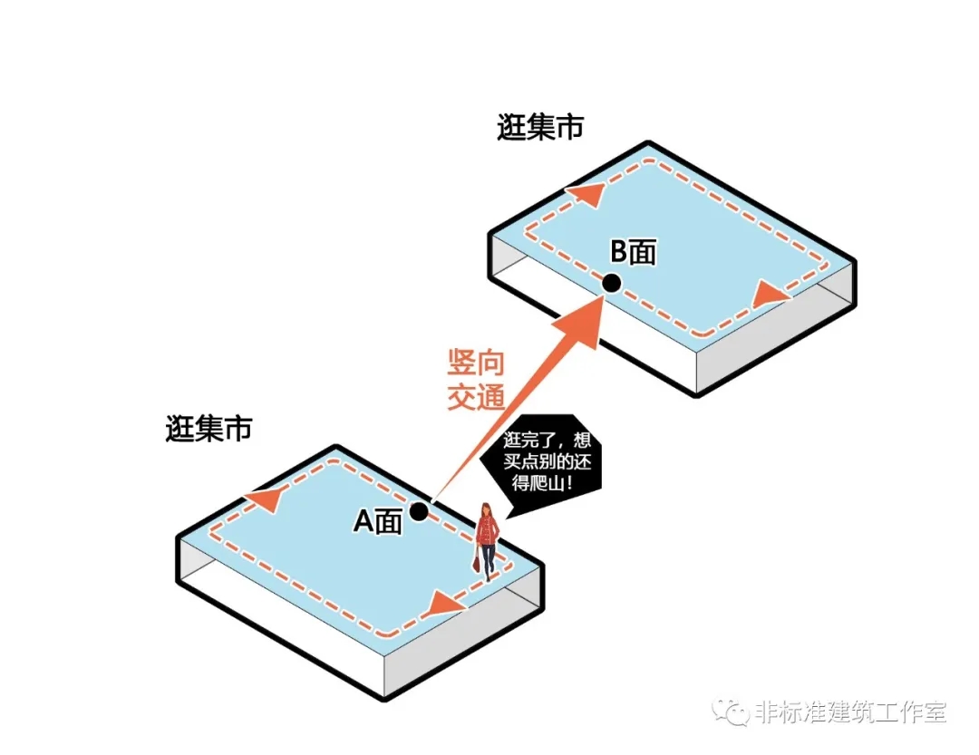

至此,封闭商业仍旧保持高层商业+交通核的模式没有变化,变化的是集市商业的空间模式。因此先来解决集市商业的交通流线如何融合进高层商业,达成立体街道的空间效果。
也就是说,这个立体街道你得让人如履平地一样的逛上去,而不是爬楼梯爬上去。
将原来只在平面上承载交通流线的传统集市空间,变为在平面和立面两个面上承载流线的三维空间模式。使原来长长长长…….的集市流线能以最大限度延展到竖向空间上。
建筑师,老阴阳人了第17张图片
但这样还是要爬楼梯。
爬楼梯的根本原因我们会在流线端头A、B两点处形成集市平面空间,而楼梯的作用就是连接AB点。
建筑师,老阴阳人了第18张图片
建筑师,老阴阳人了第19张图片
因此,
集市立体街道真正要解决的问题是——
怎样消解掉竖向空间的纯交通作用?
也就是如何能让人们从A到B像走平面一样。

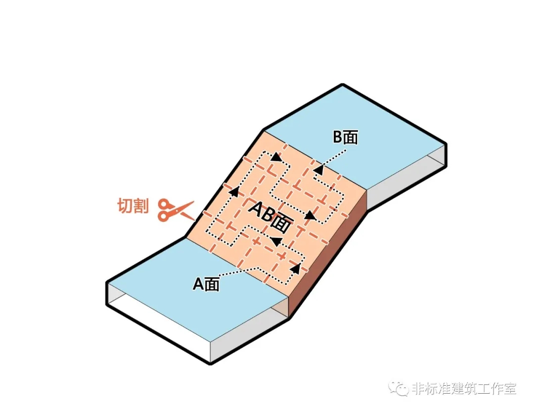

答案其实很简单,
就是把A→B的交通也变成商业呗。
建筑师,老阴阳人了第20张图片
那怎么把一个斜面变成平面呢?
或者这样问,
怎么把一个斜面变成n个平面呢?
这就很明显了吧。
就是像素块啊~
只要像素足够小,
那么像素之间的高差就可忽略不计。
由此在一个一个小平面上蹦跶,边走边逛,最终垒成立体街道。
建筑师,老阴阳人了第21张图片
建筑师,老阴阳人了第22张图片
根据水平向的传统商业空间尺寸,将立面的三维空间按照5mx5m的地摊尺度进行网格划分。
建筑师,老阴阳人了第23张图片
然后调整删减竖向集市模块位置,将水平和竖向集市变成一个个小的可联通的向上攀爬的像素单元。

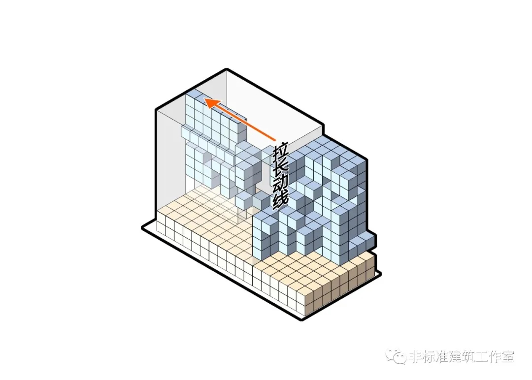

再将集市动线深入到商业空间内部,尽量将集市动线拉长,使传统集市的单向流线在立体空间内流通。

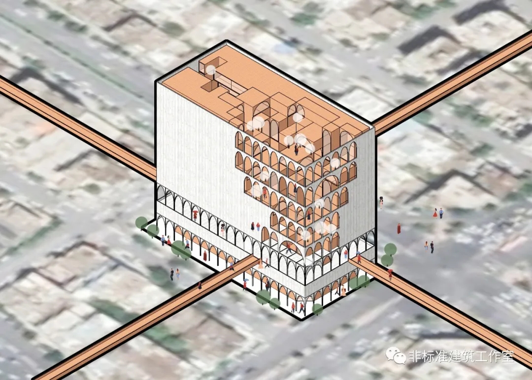

置入外部交通,将整个立体街道联系起来形成三维的集市动线。
建筑师,老阴阳人了第28张图片

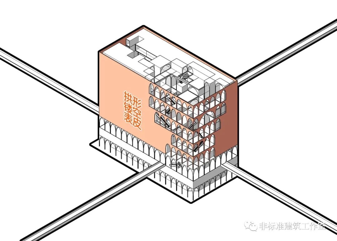

因此直接在二层增设集市入口,并且加坡道一直延伸到城市中去,让四面八方看见集市的人都能便捷地抵达商业空间。
建筑师,老阴阳人了第33张图片
再在外围加一层镂空的拱形门表皮,使整个立体街道像传统集市一样拥有一个敞开门户的渗透空间。而现代商场办公部分依然选用时尚穿孔板表皮围的严严实实。

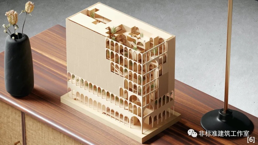

打完收工。
建筑师,老阴阳人了第35张图片
这就是
RVAD Studio
设计的伊朗马什哈德
Tagh Behesht 商业综合体
建筑师,老阴阳人了第36张图片
