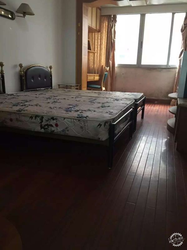

先来说说客厅,这是是房间的公共合作区,也是前后差别最大的地方。
我们是打扫干净房子后搬进来一边住一边改。白天在工作室画图跑工地,晚上回家和工人一起拆墙上漆。五个人前后大约忙活了一个月的时间。主要是很多工作、杂事不断,如果集中做的话一周的时间就够了。

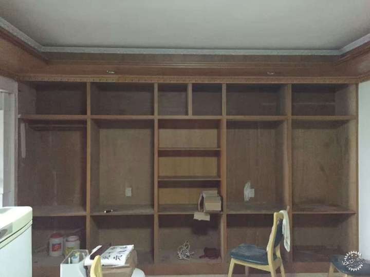

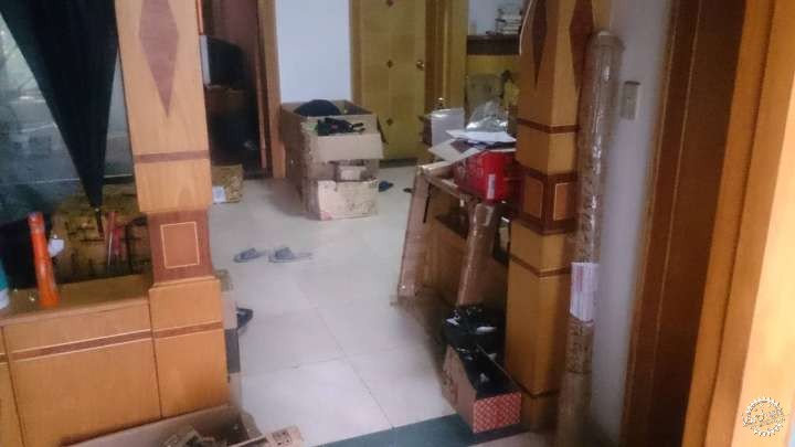

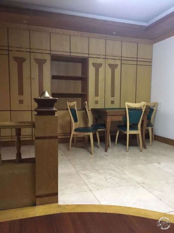

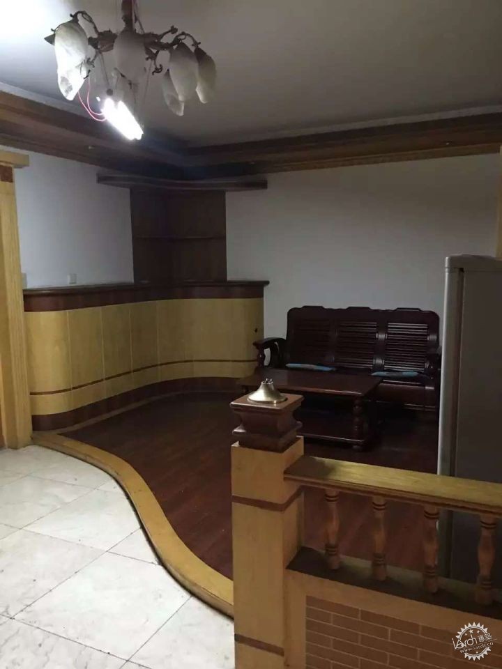

原客厅,从玄关到卧室,全部都是这种原木色的家具。

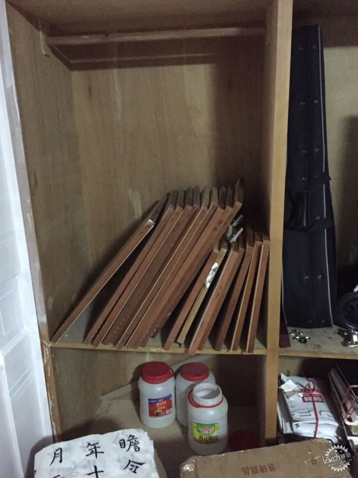

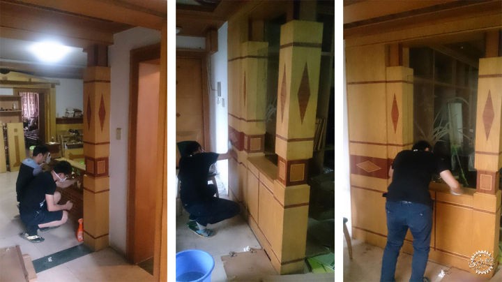

把能扔的沙发、桌椅扔掉后,剩余的家具我们五个人前后花了几天时间手工打磨。为什么不买打磨机?
因!为!没!钱!
自己动手改造,我和4个室友住进了月房租400的三室一厅第6张图片
打磨完了就是刷漆了,从玄关开始,第一遍后是这样的。
自己动手改造,我和4个室友住进了月房租400的三室一厅第7张图片
因为没有经验,调的颜色太淡了,完全没有遮盖住原来的颜色。就这样试错了几次后终于有点效果了。
家具表面是平滑的,所以对工艺的要求很高,如果刷的不均匀很容易看得出来。

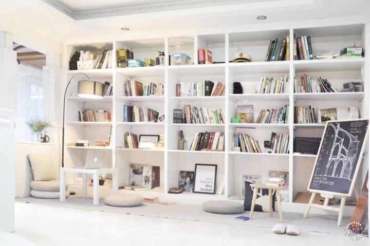

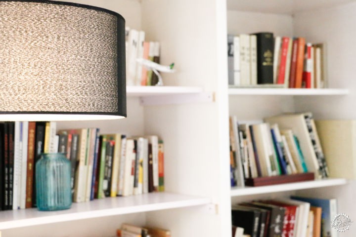

忘记说了,书柜的原型是这个衣柜。在做改造方案时,我们达成最大的共识就是原来的衣柜太压抑了,柜门一定要拆掉。因为是租房族+单身,东西并不多,这种兼具展示实用功能的书柜会更适合。
拆掉柜门后,我们用网上买的 150 元生态板自制了隔板。
这是拆完门板的样子。
自己动手改造,我和4个室友住进了月房租400的三室一厅第9张图片
自己动手改造,我和4个室友住进了月房租400的三室一厅第10张图片
这是刷完漆摆上软装的样子。
设计的原版书都比较贵,这几年赚的钱光买书了,现在倒是成了装饰。
地毯是在 tb 上定做的,好奇的客人很喜欢在这里翻阅休息。

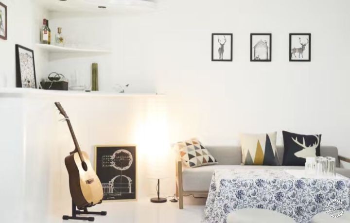

客厅的另一边是一个高起的台子。
自己动手改造,我和4个室友住进了月房租400的三室一厅第18张图片

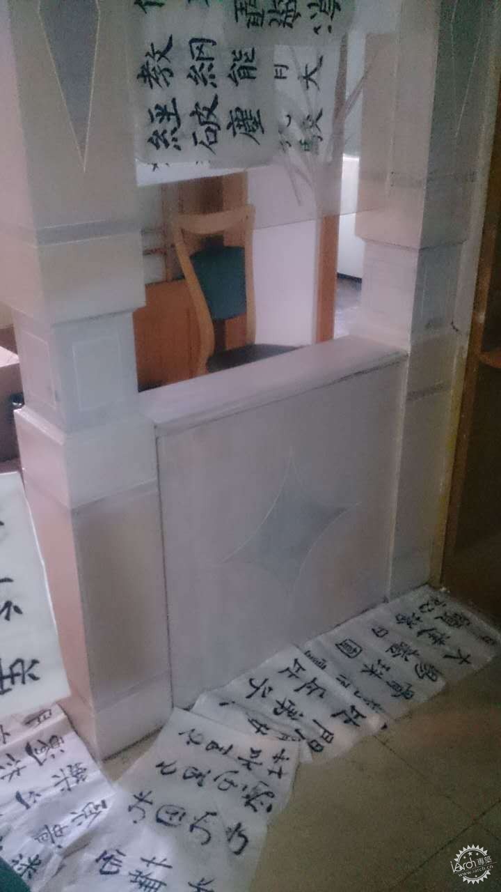

能搬走的全部搬走,其他家具通通刷白。
自己动手改造,我和4个室友住进了月房租400的三室一厅第19张图片
我们买了新的沙发和茶几,平时吃饭也可以在这里解决。

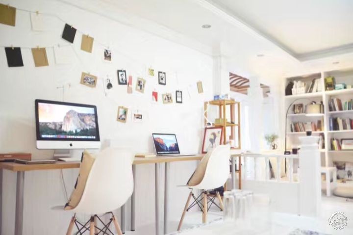

原来放冰箱的地方我们改成了工作台+照片墙。
自己动手改造,我和4个室友住进了月房租400的三室一厅第21张图片
自己动手改造,我和4个室友住进了月房租400的三室一厅第22张图片
照片墙是打算给每一个来住过的客人拍一张拍立得,留个纪念。
最终忙起来也感受到了理想与现实的差距,几个月下来只留下了一张。

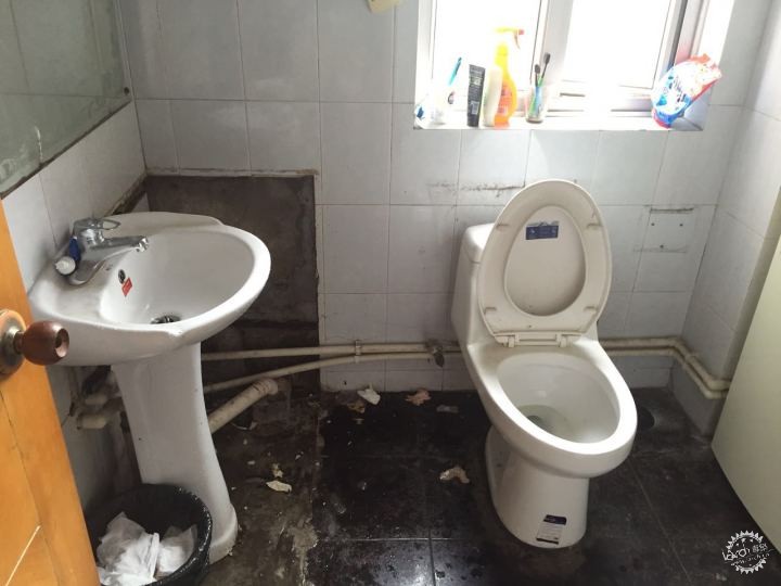

接下来是卫生间。
房间的整体结构很好,南北通透。
就是卫生间过于老旧,白瓷上全是连我都看不下去的黄渍。
还有就是洗手池的位置设计的不够合理,洗手台和马桶的位置很尴尬,我们重新布局后让空间更宽敞。
自己动手改造,我和4个室友住进了月房租400的三室一厅第25张图片
自己动手改造,我和4个室友住进了月房租400的三室一厅第26张图片

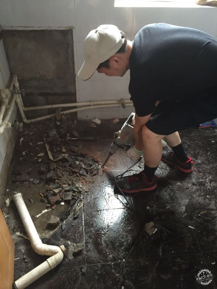

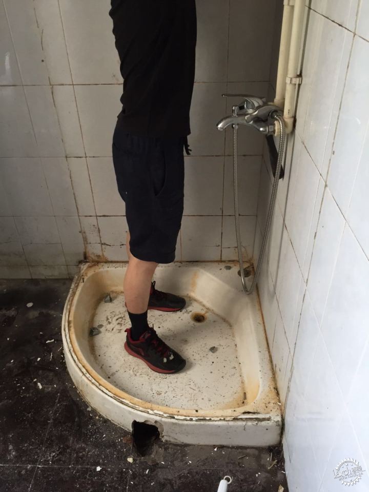

敲敲打打,拆除了整个浴室、洗手台,重新接了水管。

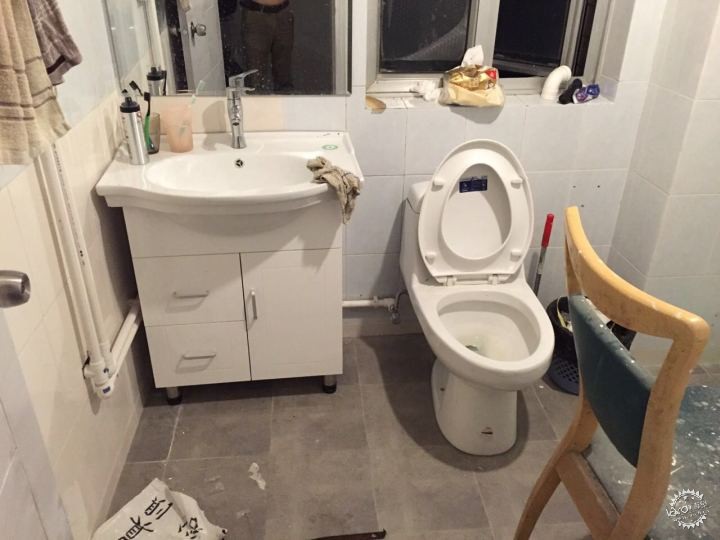

5 平左右的卫生间,从市场上买回了瓷砖 260 元。
配合师傅一起贴好了瓷砖,顺便偷师学艺。
自己动手改造,我和4个室友住进了月房租400的三室一厅第29张图片
改造完是这样的。预算有限,不能说是惊艳,但至少是干净整洁了。

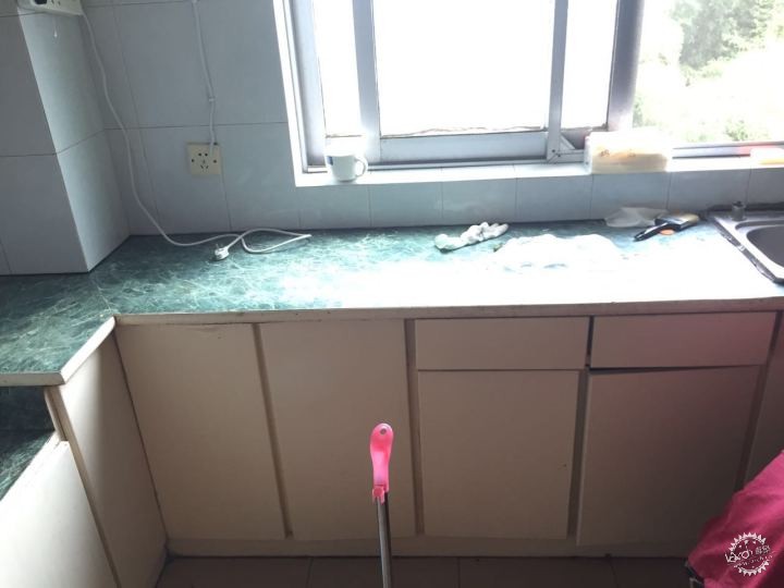

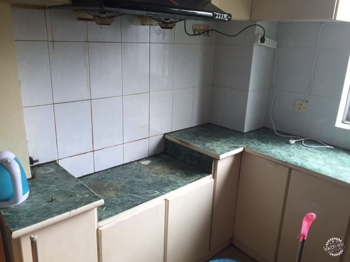

第三个动手的是厨房。原来的台面也能用,但是太丑了,和我们计划做的风格不搭。

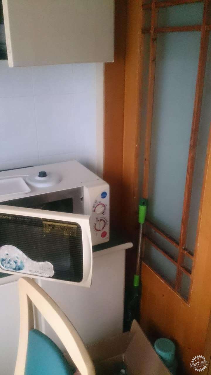

加上客厅和卫生间的格局变化,我们拆除了微波炉这里的台面,把冰箱和洗衣机搬了过来。
自己动手改造,我和4个室友住进了月房租400的三室一厅第34张图片
从建材市场买了两块生态板,1.2m*1.4m 一块,一共 300 元。买回来后一块用于厨房台面,另一块用在客厅书柜的改造上。这种生态板和石英台面肯定不能比,寿命大概是 3-5 年,推荐给租房的朋友。
改造后是这样的,除了平时开开轰趴,一直在默默等待想要施展厨艺的客人。

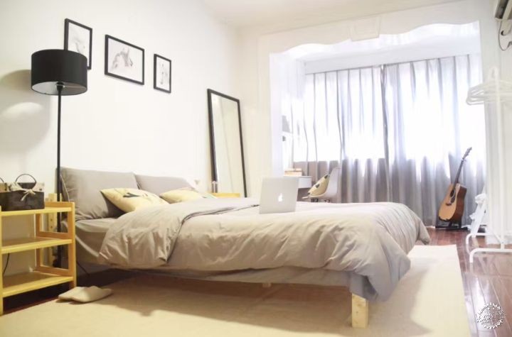

主卧的改造也和客厅一样,能扔都扔了。门框全部刷白,换上新床、新窗帘。
壁灯也拆了,用落地灯来取光。
自己动手改造,我和4个室友住进了月房租400的三室一厅第36张图片

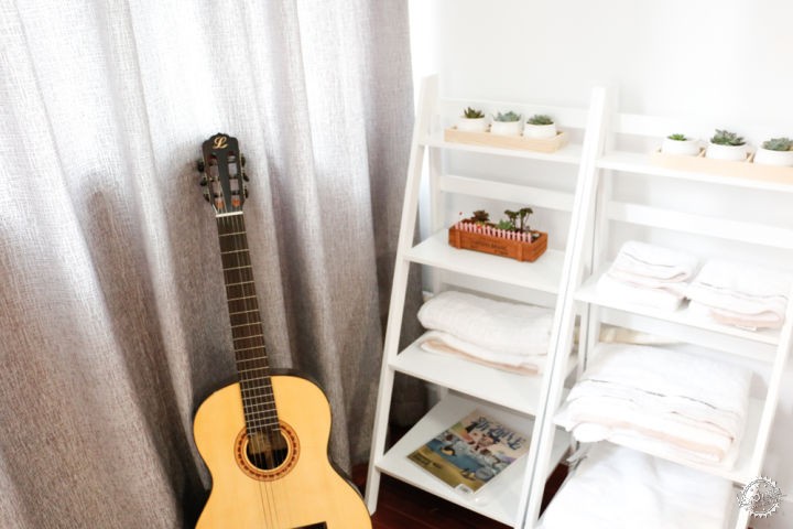

后来发现女生来住的比较多,就给房间增加了一些多肉。
自己动手改造,我和4个室友住进了月房租400的三室一厅第39张图片
