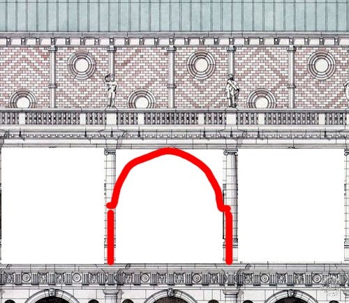

由于结构的原因,梳理完以后的柱跨(虚线之间的距离)是一定的。同时建筑的层高是不可改变的,那么回到开头,开间和层高的比例不是2:3,那么完美的连续券是放不进去了,怎么办呢?
如何通俗简单地解释帕拉迪奥母题?第4张图片
(这种比例太挫了)
