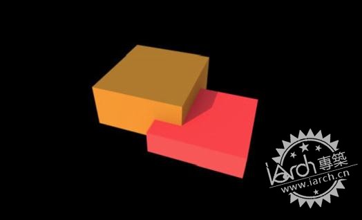

粤-08-包子嘟(571xxx930)
渲完是这样,背景有蓝光,还是有些硬。

【村】村支书(814xxx46)
蓝色的问题,应该是全局光的问题,截图你的环境选项。

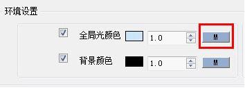

粤-08-包子嘟(571xxx930)
参数截图。

【村】村支书(814xxx46)
把环境栏的GI(全局光颜色)和BG(背景光颜色),右边那个蓝色的M,分别点开,在左边的模式里,现在应该是sky,把sky设置成none,GI和BG分别这么做。
