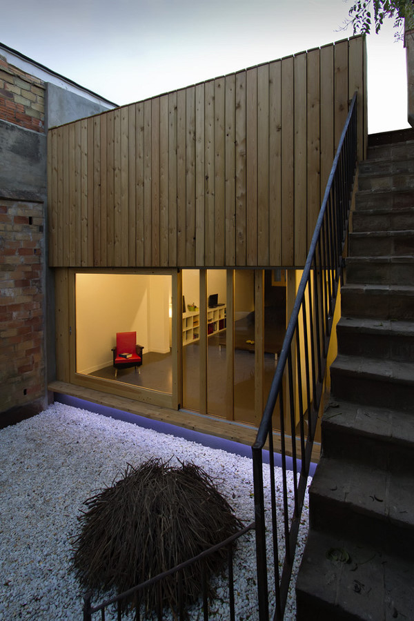

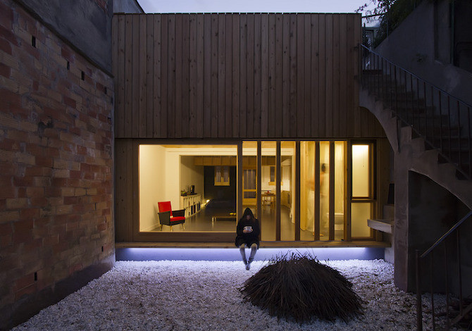

面临的挑战是翻新的房子建于1918年,保持原来的体积和外观,同时提高了热性能和声学舒适性。建设系统和材料的使用不仅提供了可能实现的目标,但同时, 降低对能源的需求从171 kWh/m2a,17 kWh/m2a(10因素康复);改造现有传统的建筑成为一个被动屋在只有120天。 三个主要的困难是:东北方向的一排房子,搬进去。 主要经营的客户在有限的预算和紧迫性,以重新定位的房子是重新设计的部分。
新的天窗允许在冬季的的太阳能被动的增益,交叉夏季自然通风,占据了市中心的房子与自然光的太阳能电池板,并提供了一个正确的方向。一个新的大开口延伸往 花园的小室内。, 预制干建筑系统选择,以获得最大精度,缩短建设过程中。不同的元素(屋顶,外墙,阁楼,楼梯,天窗)的设计有如Meccano件制造与数控系统和事后在现 场组装。整个屋顶安装在几个小时内,作为其他元素相同的, 除了如此出色的精力充沛的性能,繁于其施工生物材料被用在以减少对环境的影响。

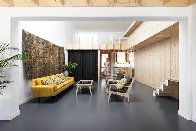

因此,新的屋顶和幕墙,打造出了一个结构性的木结构建筑系统使用OSB板和天然的羊羊毛和木材纤维绝缘板。通风的外观与自然的的落叶松木材和热处理的松木 屋顶的木板完成。在内饰方面,阁楼,厨房和柜子都完全由3层模板面板和油布的地板。设置有用于水加热的太阳能电池板和高能量效率的通风装置,用于房子。
