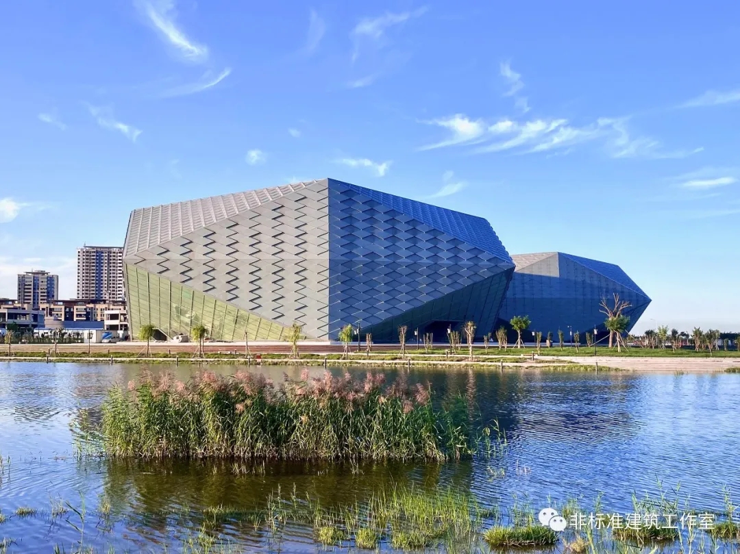

今天要讲的故事就拖的很久了。
拆房部队还没诞生时,
黄骅市打算新建一个群众文化艺术中心。
现在拆房部队都快过气了,
黄骅市的群众文化艺术中心终于建成了
——90%。
No zuo No die 为什么建筑师总要try?第4张图片

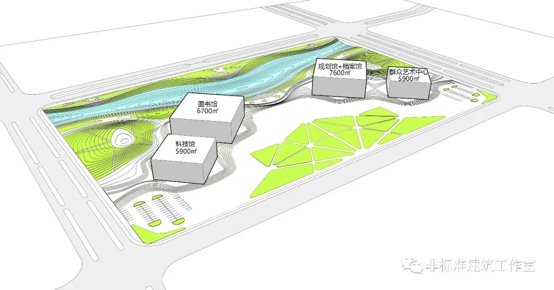

因为甲方大人给了一块179亩的基地!
No zuo No die 为什么建筑师总要try?第6张图片
除去水系以及水系对岸的纯景观,
可建设用地依然剩了96000平米。
依然比绰绰还有余。
作为一个紧跟时代潮流的建筑师,
第一个反应肯定是大杂烩、一锅端
——毕竟,万物皆可综合体嘛。
四馆一中心炖成一锅汤,
不会做综合体的建筑师不是好厨子,
何况现在全世界都好这口儿。
更重要,5合1肯定大于1啊~
超巨就是超牛,超大就是超big。
超综合就是超牛bigger。
只要面积足够大,画个圈都是土星环。
No zuo No die 为什么建筑师总要try?第7张图片

No zuo No die 为什么建筑师总要try?第8张图片
作为一张名画,那就需要相当的严谨了。
水边的房子“们”肯定比水边的房子好看
——至少构图饱满。

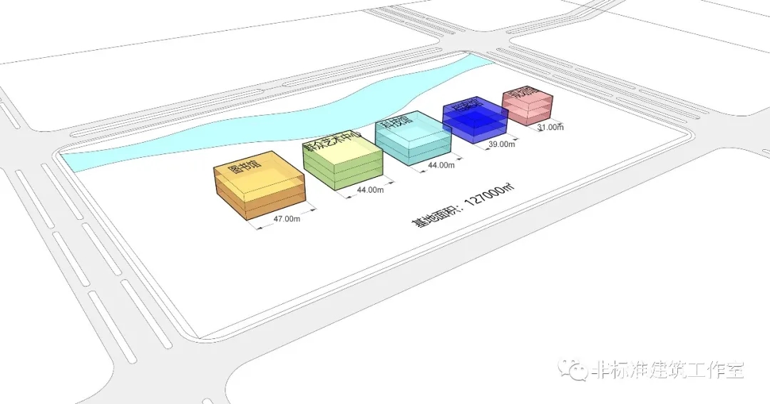

也就是说,
把四馆一中心分开做成多个单体。
各回各家,各找各妈。
谁也别吃亏,谁也别占谁便宜。
而且5个单位也更好管理。
成年人才要有里有面,
建筑师只想有理有据。
总之我们自己就这么愉快的决定了。

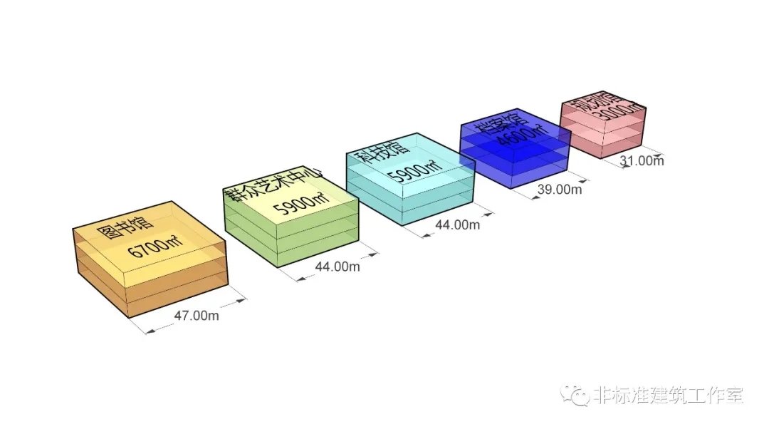

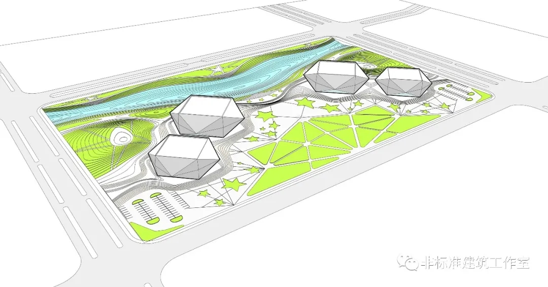

因为规划馆和档案馆面积较小,合并到一起就可以得到两大两小4个建筑体量。
No zuo No die 为什么建筑师总要try?第9张图片
然后就是怎么画一幅美美的
《河边的四个房子》了。
这段我们也不想尬吹,估计你们也不爱听上纲上线上价值的美好意向与愿景展望——反正结果就是我们设计了四个钻石状的26面切割单体。

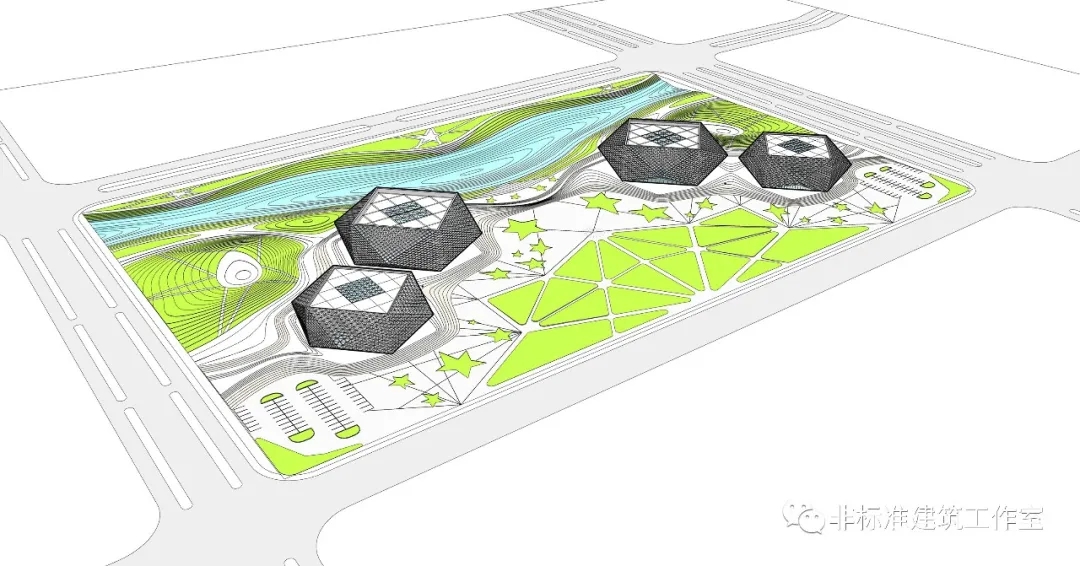

然后还为了衬托钻石,
搞了一个星星广场。
No zuo No die 为什么建筑师总要try?第10张图片
No zuo No die 为什么建筑师总要try?第11张图片
形式这种东西说破天去也是各花入各眼,
建筑师可量化的审美标准就是
能否与甲方保持一致。
很幸运,这四个钻石还有星星广场甲方都还挺喜欢,我们自己觉得也还可。
No zuo No die 为什么建筑师总要try?第12张图片

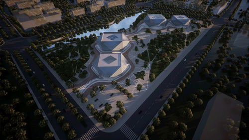

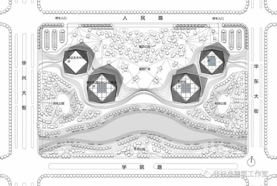

四个钻石单体以中轴线为核心呈扇形展开,拱水而立;延续上位规划对称格局的同时与河道一起将整个场地划分为四个主题广场。
钻石单体底部用升起的平台相连,建筑之间以自然凸起形成连廊;既向人民群众展示了各单位之间相亲相爱的塑料友情,又不会耽误各自独立门户过日子。
No zuo No die 为什么建筑师总要try?第13张图片

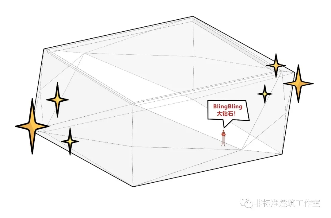

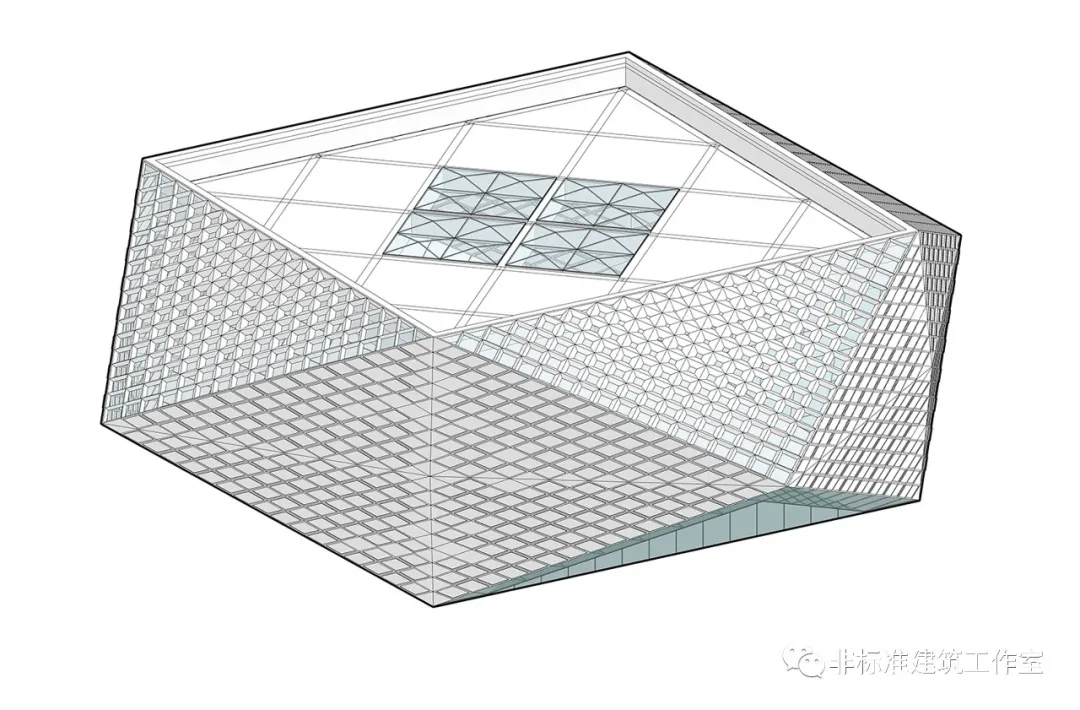

为什么钻石看着如此璀璨?
因为切面多。
但很遗憾,
我们切的是建筑,不是真钻石,
而是真空间。
你钻进这个26切面里面去看看,
不但璀璨,还很光滑尖锐站不住人呢~
不但尖锐,还很悬挑内收没地站人呢~
来来来,看看介3d立体大尖角,
够不够扎透建筑师脆弱的小心脏?
再看看这四面悬挑16米后剩下的立锥之地,够不够给扎透了心的建筑师再补上一刀?

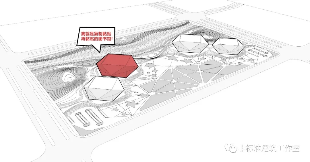

鉴于哥儿四个长得都差不多,
我们以其中一个钻石
——图书馆为例。
No zuo No die 为什么建筑师总要try?第17张图片

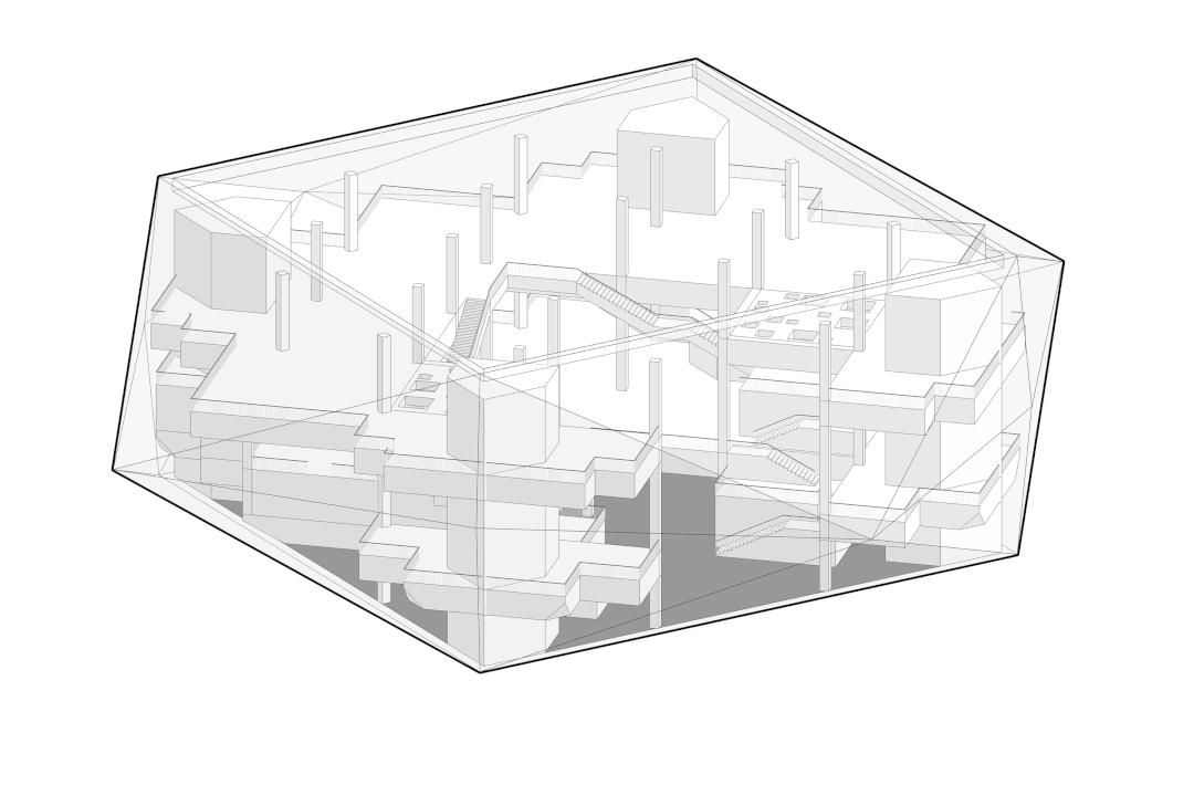

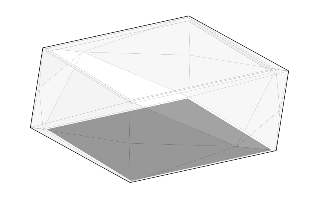

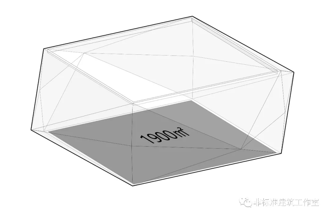

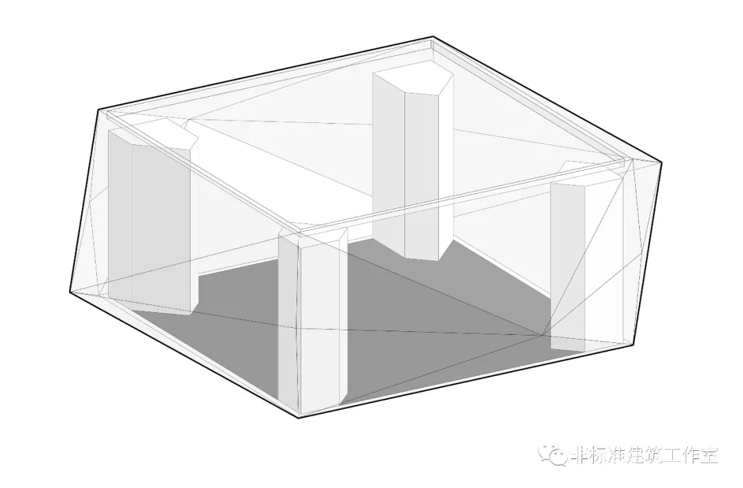

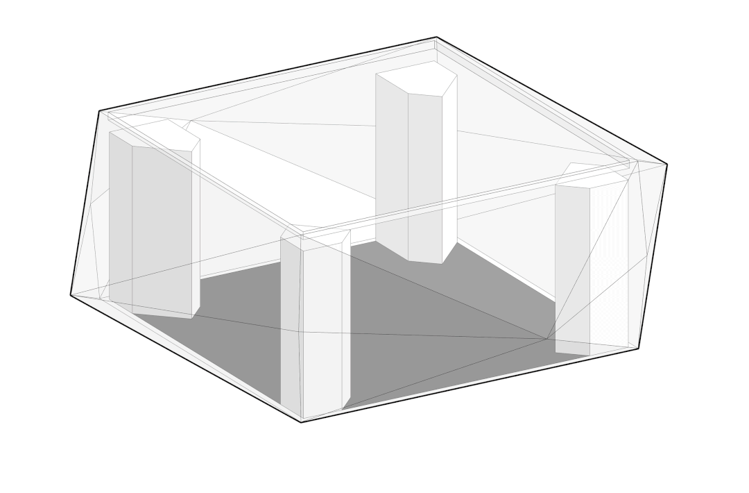

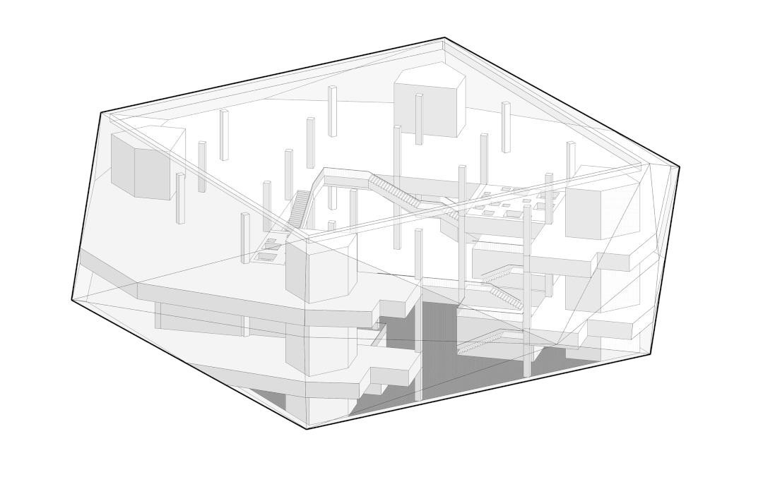

图书馆要求6700平米,咱这个钻石一共高21米,立面最宽处长度有75米,但落地处只有43米,落地面积只有1900平米。
No zuo No die 为什么建筑师总要try?第18张图片
换句话说,
交通核就只能立在这落地的巴掌大小上。
然后,我们惊喜的发现整个空间变得
——稀碎稀碎啊~
No zuo No die 为什么建筑师总要try?第19张图片
考虑到采光,中间肯定还得开个中庭,
这就是稀碎的妈给稀碎开门
——稀碎到家了。
剩下能用的地方比个走廊宽不了多少,
还来看什么书,不如直接来罚站。

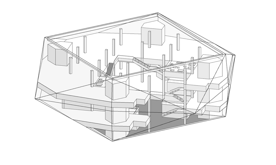

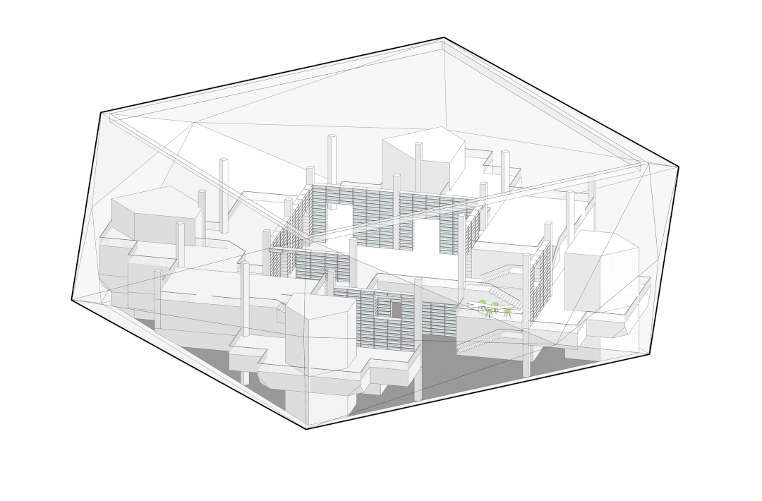

接下来你猜我们要怎么放这一挂楼梯?
你肯定猜不到。
因为我们不放这一挂楼梯
——我们放两挂。
镜像一下,
边庭、中庭、门厅、因吹斯汀,
啥厅都有了。
整个建筑空间就呈现出了中轴对称退台的U形布局走向——这是在获得足够采光的情况下空间最紧凑也就是最大集中使用面积的布局。
No zuo No die 为什么建筑师总要try?第22张图片
No zuo No die 为什么建筑师总要try?第23张图片
并且,这两挂镜像对称的退台楼梯也凭一己之力将整个建筑的方形平面扭转成了菱形。
最显眼的好处就是将位于四角的交通核藏到了退台楼梯之后,进门看到的就是网红大台阶了,而不是四大巨灵神杵在眼前。
并且,进门后的视线尽端是对面的另一个角,深远了视线还莫名符合了透视。
虽然这一点是撞上的,
但是真的让中庭的feeling扩大了few倍。
No zuo No die 为什么建筑师总要try?第24张图片

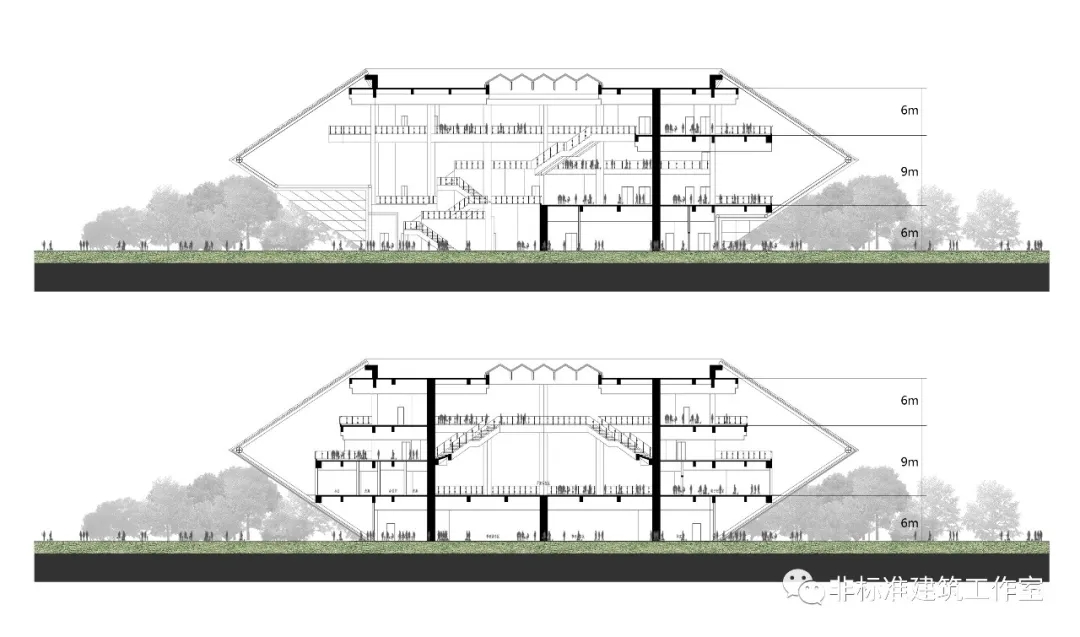

因为纪念碑谷楼梯的关系,建筑在二层会出现一个夹层。发挥建筑师的“超级”数学能力,通过缜密严谨的计算,顺应楼梯平台进行分层,共分为三层,其中二层层高9米(包含夹层),其余两层层高6米。这样也正好避开了钻石的大尖角。
No zuo No die 为什么建筑师总要try?第25张图片
然后将其他三个边庭继续根据缜密计算设计成直角锯齿状向尖角处悬挑。

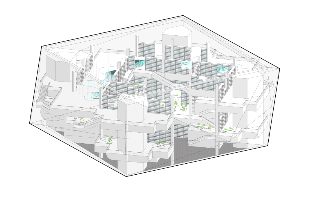

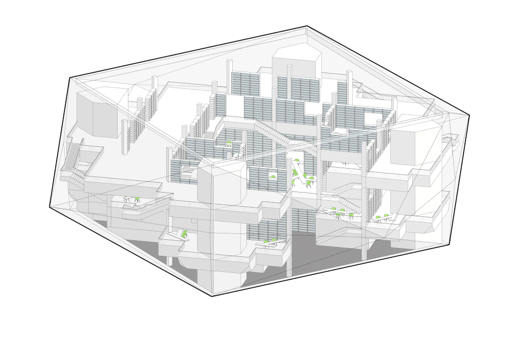

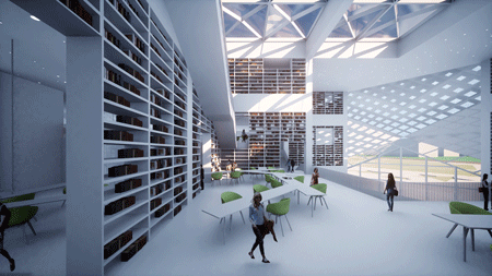

布置功能。
先在所有柱子之间放上顶天立地的书架。消隐了柱子的同时也更加强调出空间的整体性。
也就是前面立的flag——
走进钻石感受到的依然是完整钻石空间,而不是碎化切分的房间。
说白了,整个建筑就是一个空间。
No zuo No die 为什么建筑师总要try?第30张图片

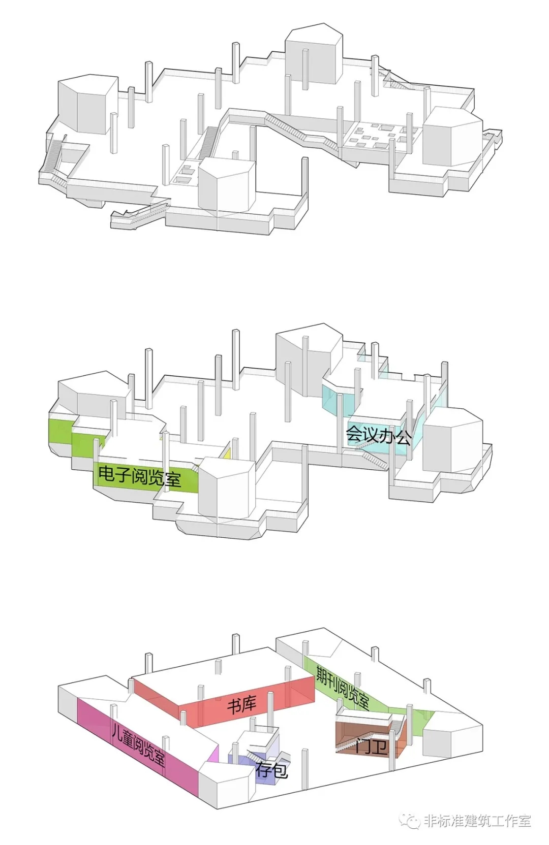

既然放眼望去满坑满谷都是铺天盖地的书架和台阶,那么功能房间在哪里?
那当然是藏在书架后面和台阶下面了。
首层布置书库、儿童阅览以及期刊阅览,全藏在纪念碑谷楼梯的平台下面。二层在二层夹层的平台下再布置会议办公与电子期刊室,基本就能满足日常使用了。
No zuo No die 为什么建筑师总要try?第31张图片

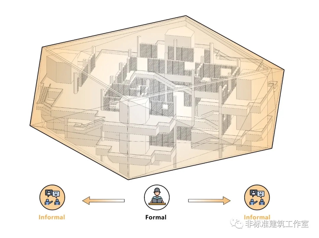

剩下的就是所见即所得的开放阅读区。
虽然都是阅读区,但是——
越向中心楼梯处,
阅读空间的功能性越强越formal;
越向外围边庭处,
阅读空间的社交性越强越informal。
至此,内部空间系统基本完成。

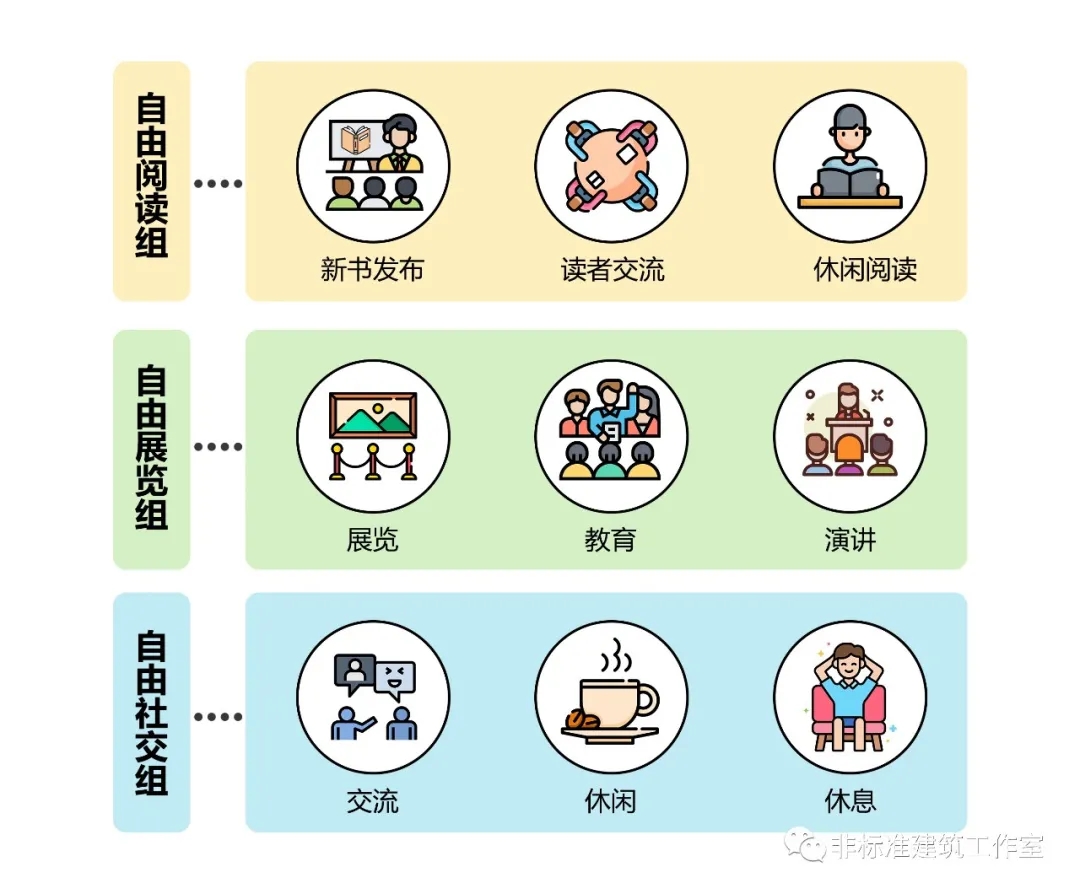

整体空间这种东西听着诗情画意,但却入不了甲方的人间烟火。
这个图书馆虽小,可也要五脏俱全。
要有阅读空间,也要新书发布、读者见面、书友交流分享等等空间;还得有演讲、展览、研讨、休闲等等杂七杂八的公共功能空间。
莫慌。
以上这堆杂七杂八说白了就两个字
——自。由。
No zuo No die 为什么建筑师总要try?第37张图片
现在唯一可用的空间就只剩下三层了。
也就是说上面提到的那些展览、演讲、特殊阅读的功能都得放在这一层。
怎么放?
布房间是不可能的,
要是想加房间还用等到现在?
那怎么办?
坐着办。
No zuo No die 为什么建筑师总要try?第38张图片
想实现以上这么多功能的自由,
其实只需要实现一种自由——
椅。子。自。由。
因为这一堆杂七杂八五颜六色的功能,
说白了就是个主题背景下的椅子变化。

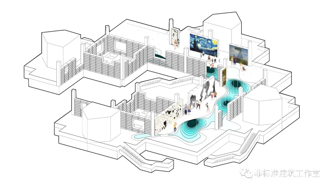

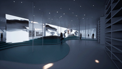

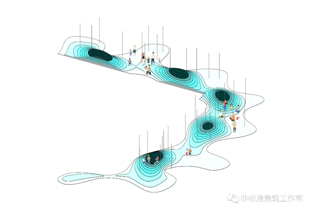

因此:我们设计了下面这个玩意儿。
其实很俗,就是山包切片。
但有用。
No zuo No die 为什么建筑师总要try?第39张图片
将切片山包座椅放在两排书架之间。
No zuo No die 为什么建筑师总要try?第40张图片
书架顶上再挂一排投影,
拉下来1个就能开启路演,
拉下来n个就叫数字展览。
No zuo No die 为什么建筑师总要try?第41张图片
全都拉下来,那就是环幕影城。
还是沉浸式互动环幕,边走边看。
No zuo No die 为什么建筑师总要try?第42张图片
虽然全拉下来的概率比较小,
但想想就挺震撼的。
嗯,招商业务现在就可以搞起来了。
No zuo No die 为什么建筑师总要try?第43张图片

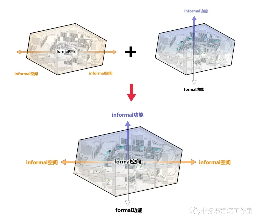

至此,整个小图书馆就形成了
由里而外、由下至上两套逻辑。
里面的内芯是图书馆的正经formal空间;
外面的边庭是自有流线的informal空间。
下面的两层是统一专注的阅读功能;
上面的顶层是多样灵活的公共功能。
里里外外一把手,上上下下我当家
